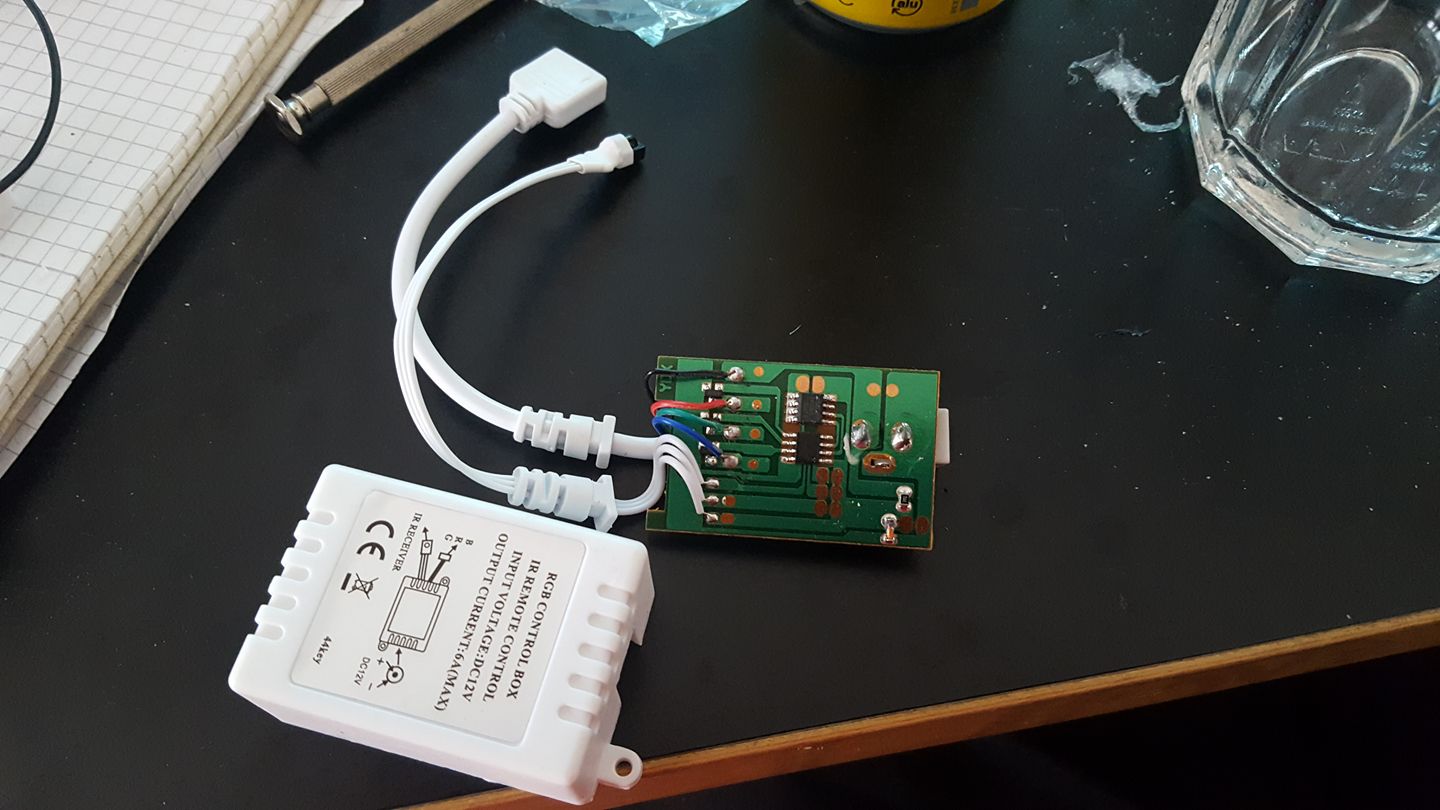

Bestimmt kennt (fast) jeder diese billig-China-LED-Treiber, die für die
RGB-Bänder mitgeliefert werden.
Hat jemand diesen Treiber mal an 9V getestet?
(Ich hab leider kein einstellbares Netzteil ...)
Grund meiner Frage ist: Ich soll für das Pferdi meiner Freundin eine
Rednose zu Weihnachten bauen und das soll rot leuchten ...
Lithium-9V-Batterien haben >1Ah - das würde schon eine Zeit lang
reichen.
Klar ist Pfusch, soll aber möglichst wenig Aufwand machen und schnell
gehen - schließlich muss sich das Pferdi noch an die rote Nase gewöhnen.
Nettes Add-On wäre, die Dinger werden per Fernbedienung bedient und es
gibt so nette Mood-Light-Effekte und sowas ;-)
Natürlich möchte ich am liebsten keinerlei Zeit und/oder Geld für sowas
investieren und das verwenden, was ich hier rumliegen habe ... Ist zwar
nicht mein ansonsten angestrebter Grad an Qualität, aber was soll's ;-)
Hat jemand eine Idee? :)
Alternativ: Eine andere Idee als ein 9V-Block zur Spannungsversorgung?
VG
Mampf

OP Persönliche Seite #5205020
Stefan U. schrieb:
> Der Treiber wird wohl an 9V funktionieren, aber nicht die LED
> Lichterkette dahinter.
Auf den ersten Blick steht da tatsächlich auch 12V auf dem Band und sie
haben 2*150 und 1*300 Ohm drauf.
Die LEDs gibt es wohl sehr häufig ... Google meint:
Red: 2.0-2.5V
Green: 3.1-3.8V
Blue: 3.1-3.8V
Bei 12V wären das Ströme von rechenrechenschwitzschwitz ungefähr 32mA
und 56mA.
Für 9V wären das dann 1*220 und 2*100Ohm in etwa ... D.h. ich könnte auf
die Widerstände oben drauf noch einen pappen in der Größenordnung von
860R und 330R. Oder gleich austauschen.
> Für eine rote Nase brauchst du aber eher rote Leuchtdioden und
> Widerstände, anstatt bunte Lichterketten.
Das ist für RGB-(Klebe-)Bänder ... Eigentlich, stimmt, ich bräuchte
eigentlich nur rote LEDs mit Vorwiderstand anschließen anstatt des
Bandes und dann hätte ich zumindest die Dimm-Funktion per Infrarot
erhalten ...
Weshalb ich eigentlich wegen den 9V gefragt hatte ... Die werden in dem
Treiber wohl einen 3fach-MOSFET verbaut haben ... Macht ja schon einen
Unterschied, ob der MOSFET 9V oder 12V Gatespannung bekommt.
OP Persönliche Seite #5205072
Arduino F. schrieb:
> Bei meinem Band sind mehrere Rote in Reihe geschaltet.
> Bei deinem auch?
Mist, du hast Recht!
Ahja, man merkt, dass schon Freitag ist.
Aber ich glaub mir ist die rettende Idee gekommen und finanzieller
Einsatz ist minimal.
Ein DC-Boost von 9 auf 12V. In der Bucht gibt es die Module mit MT3608
(1,2MHz Step Up, sowas 95% Wirkungsgrad, 2A Strom) für 3EUR und Versand
aus Deutschland.
Dann spar ich mir die ganzen Umbaumaßnahmen und verwende einfach einen
9V Block :)

Gast #5205541
Die LED Streifen laufen problemlos an 9V, sind nur nicht ganz so hell
(und ziehen auch weniger Strom). Die Treiber haben in der Regel eh nur
eine 7805 drin, also auch kein Problem.
Je nach LED-Abstand ziehen die Bänder allerdings so 600mA oder 1,2A pro
Kanal (auf 5m bezogen), an 9V dann entsprechend weniger. Das wird mit
den 9V Lithium-Blöcken schwierig und schnell teuer.
Vielleicht wären WS2812 Strips eine Alternative, die sind auch günstiger
geworden, es gibt fertige Controller in der Bucht und die kannst du an
eine Powerbank hängen.
