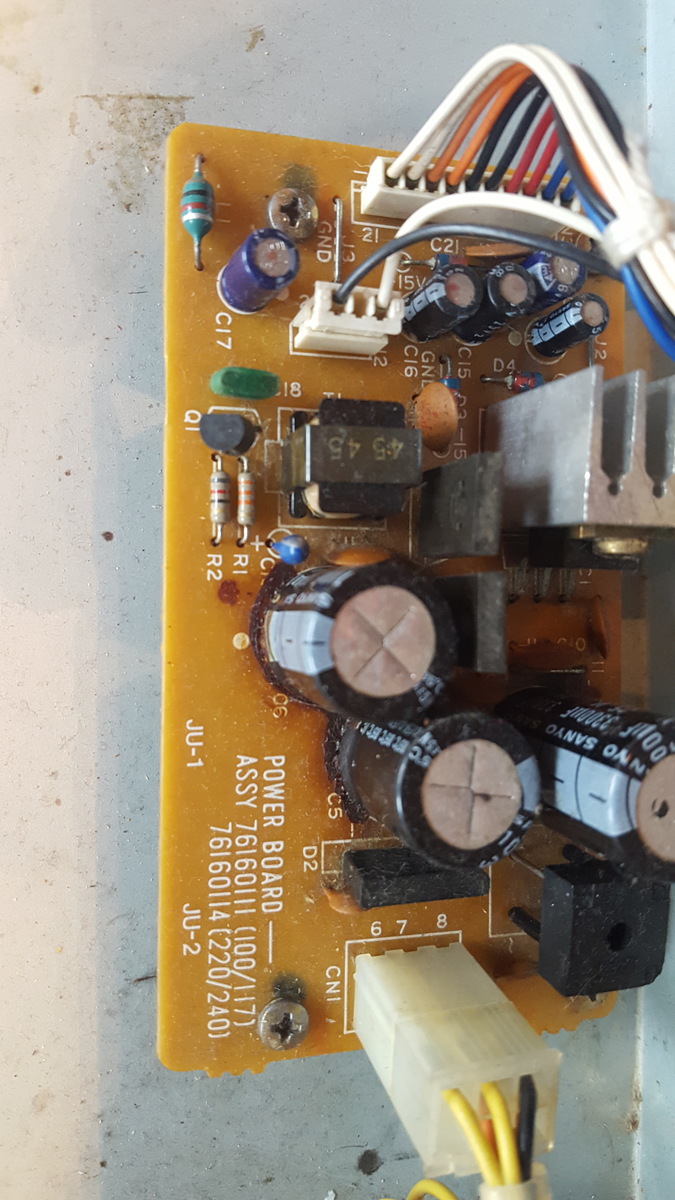

Tach zusammen!
Nachdem ich meinen Drumcomputer repariert habe
(Beitrag "HD44780 14char ohne Backlight gegen 16char mit Backlight") steht nun das Display
meines Alpha Juno 1 an.
Der Unterschied: Es handelt sich um ein Display mit Leuchtfolie. Basis
ist zwar auch ein Display, was dem Drumcomputer ähnlich ist, jedoch
adressiert der Juno dieses wohl anders in der Steuerung (siehe:
http://wp.visuanetics.nl/oled-display-for-alpha-juno-2/). Für den Juno 1
funktioniert dieser Hack nicht. Ich kann also das Display mit Folie
nicht gegen eines mit LED-Belechtung tauschen.
Das power board macht beim ersten Betrachten keinen guten Eindruck. 3
Kondensatoren schienen ausgelaufen zu sein. Ich habe diese daher
umgehend entfernt, das Board gereinigt und gegen 3 neue getauscht.
Ebenso habe ich die Leuchtfolie gegen eine neue getauscht, mit dem
Verdacht, diese sei defekt.
Nach Austausch habe ich am Output zur Hauptplatine +15V und +5V wie
gewünscht messen können. Die Spannungsverosrgung an sicht ist hier schon
mal ok. Nur die Leuchtfolie wollte immer noch nicht funktionieren.
Diese wird mit einer deutlich höheren Spannung betrieben und hat eine
extra Verbindung zum power board (siehe 3Pin-Stecker, wovon der mittlere
nicht belegt ist).

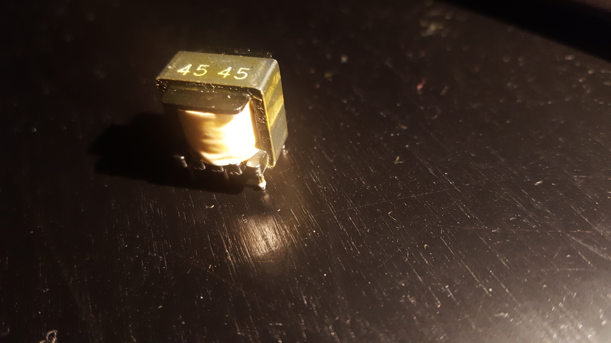

Im betrieb konnte ich keinerlei Spannung dort messen. Also ging ich
davon aus, dass der Trafo darunter defekt ist (Bezeichnung 45 45
(Volt?)). Ein Auslöten und Messung des Wiederstandes ergab an Ausgang
einen Wiederstand von 18 Ohm, am Eingang tat sich nichts. Ich gehe also
davon aus, das die Wicklung dort irgendwo durchgebrannt ist.
Problem jetzt ist nur: Wo bekomme ich dieses Teil her? Und welche

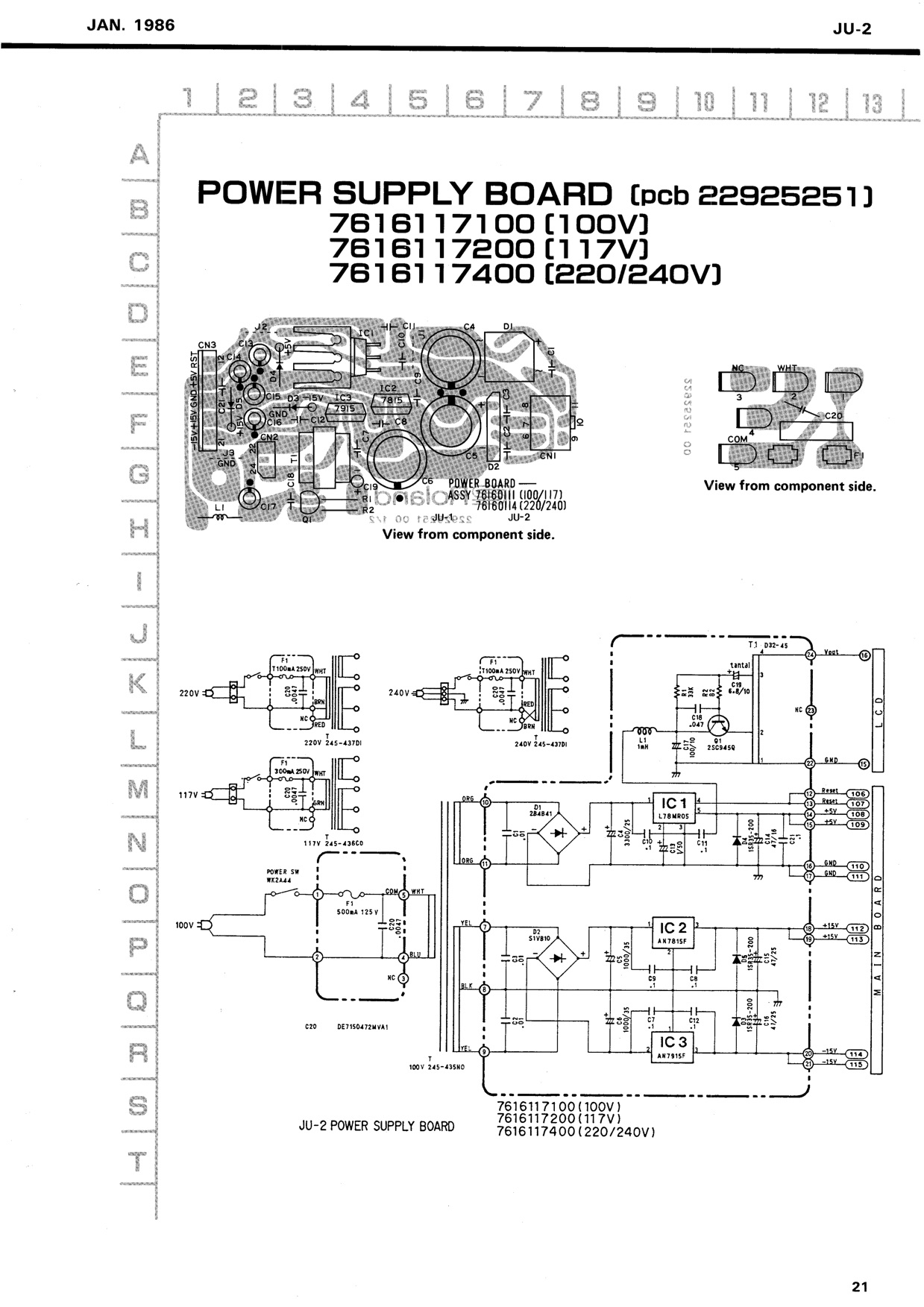

Spezifikationen muss ich beachten? Ich konnte glücklicherweise den
Schaltplan zu dieser Platine auftreiben (siehe Anhang). Das Bauteil ist
mit  L1 1mh gekennzeichnet. Leider sind meine Kenntnisse in
Elektrotechnik jedoch sehr begrenzt und nun brauche ich eure Hilfe um
das passende Erstzteil aufzutreiben.
Ich habe Conrad schon durchwühlt, jedoch nichts gefunden, was 45 Volt
hat und als Printmontage existiert.
Ich hoffe ich könnt mir weiterhelfen.

Du hast wahrscheinlich eine sog. EL-Beleuchtung.
Wenn du keinen Widerstand mehr messen kannst, ist wahrscheinlich
tatsächlich der Übertrager tot, obwohl das sehr unwahrscheinlich und
selten ist.
Die Frage ist: tut es die Beleuchtung selbst noch? Die altern auch.
Am besten nimmst du sowas:
https://www.conrad.de/de/el-inverter-5-vdc-schwarz-l-x-b-x-h-27-x-175-x-19-mm-conrad-components-we-50-184005.html?gclid=EAIaIQobChMI16_0m5i11wIVhxXTCh3DHQs9EAQYASABEgJQmfD_BwE&insert_kz=VQ&ef_id=WgNtJwAAAH5jUFbn:20171110234529:s
Ersetzt die gesamte Inverterschaltung in deinem Schaltplan.

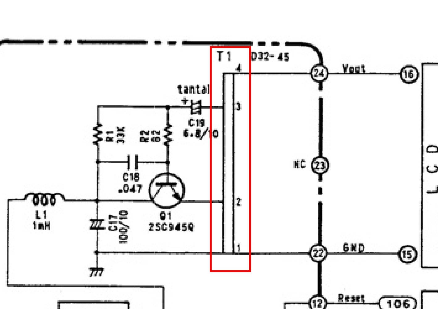

Sieht mir nicht wie'n Trafo aus, sondern wie eine Induktivität mit 1 mH.
Das dürfte die Erzeugung der Folien-Spannung sein. Schau mal nach dem
Tantal-Elko (C19) und Elko C17. Bei diesen Spannungserzeugern geht auch
gerne mal der Transistor 'über die Wupper'...
Falls alle Stricke reißen schau mal hier rein:
http://backlight4you.com/
Gast #5205759
EL Inverter gibt es an jeder Ecke, bei eBay ab 1.63 incl Porto. Du musst
also nicht reparieren, du kannst einen neuen danebensetzen.
Beim Trafo könnte ein hachdünner Draht durch den Elektrolyt aus dem Elko
abgegammelt sein. Fertige Trafos bekommst du - aus nicht vergossenen EL
Invertern.
OP #5206163
Richtig
> selten ist.
Ist jedenfalls der Fall und hinter dem 3-PIn ANschluss das nächste
Bauteil in der Schaltung. Ich habe sogar vorher alle Dioden auf der
Platine geprüft. Ebenso die Wiederstände auf ihre korrekte Ohmzahl.
Naja, die hatte ich ja ausgetasucht. Hatte mir eine von backlight4you
bestellt und verlötet. Wäre halt das kleinste Übel gewesen.
Durchgangsprüfung zwischen Leuchtfolien-Kathode und Anode bis zum
Steckplatz des Trafos ist OK.
> https://www.conrad.de/de/el-inverter-5-vdc-schwarz...
OK, solche Inverter bekomme ich ebenfalls bei backlight4you
(https://www.backlight4you.com/Leuchtfolien/EL-Inverter/elektronisch/3-Volt-Inverter-fuer-EL-Folien-bis-15cm2-Flaeche::914.html).
Ist günstiger als eine Fahrt zu Conrad nach DDorf oder der teure
Versand.
An der 5V Quelle liegen 1A an. Betriebsspannung für den Inverter sind
3V. Ich werde daher noch einen 3Ohm Wiederstand dort zwischenlöten und
die Platine dann im Gehäuse befestigen. Ist sicher allemal zielführender
und vor allem günstiger als daas Ausbauen zig verschiedener Bauteile,
nur um des alten powerboards Willen.
Gruß,
J.
Gast #5206472
Ich weiß nicht, was da die anderen gesehen haben.
Es gibt eine Zeichnung der Platine, mit Layout und Bauteilen.
Es gibt einen Schaltplan.
Da erkennt ein kleines Kind, daß es sich bei dem mit "L1"
gekennzeichneten Bauteil um eine popelige kleine Drosselspule handelt,
die völlig in Ordnung ist.
