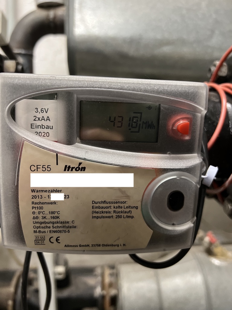

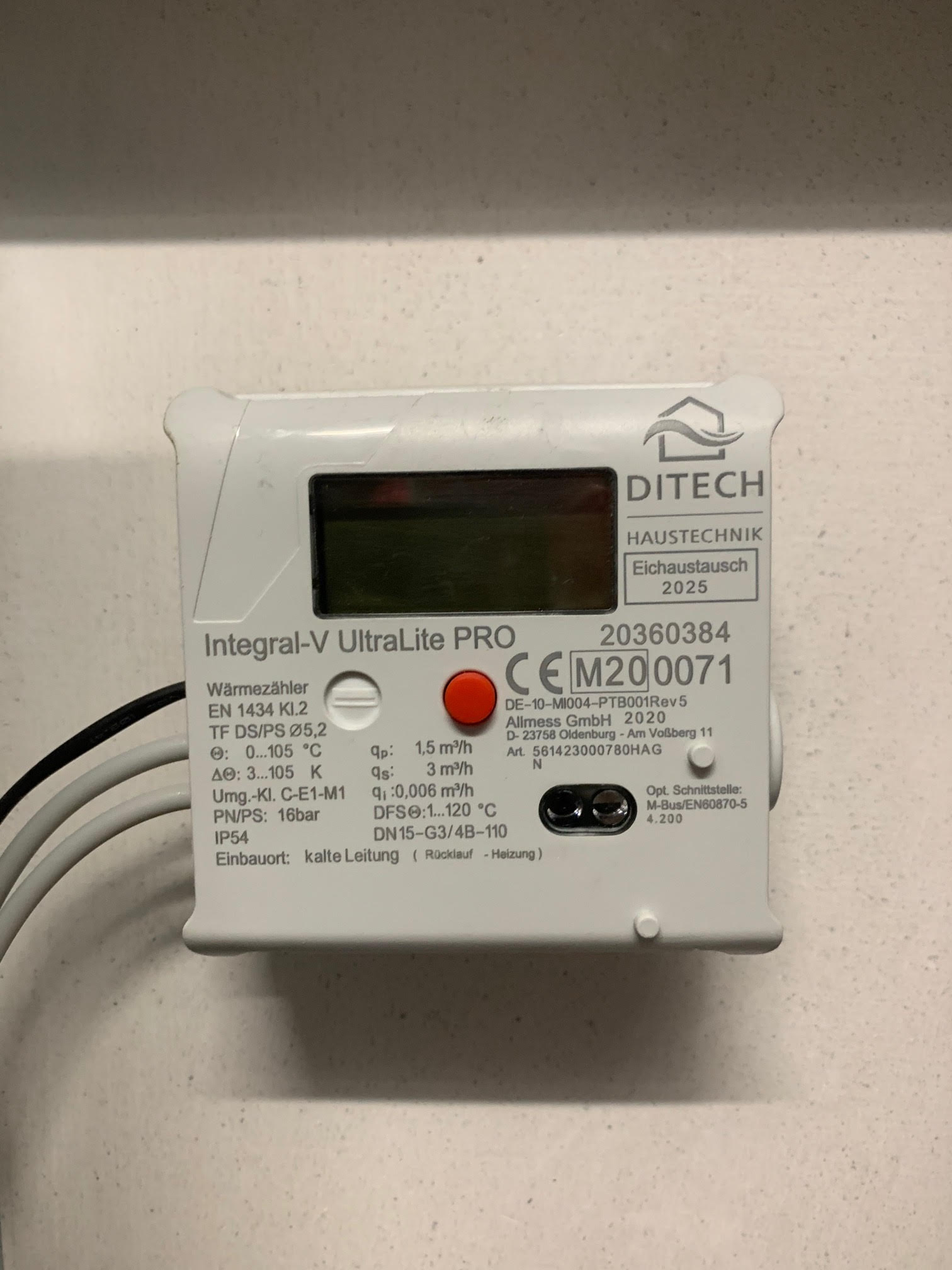

ich habe in meiner Wohnung folgenden Wärmezähler der Firma Allmess GmbH
(s. Bild). Dieser verfügt über eine optische Schnittstelle (M-Bus), die
ich gerne verwenden würde, um darüber Daten über Verbrauch etc.
auszulesen und weiterzuverarbeiten.

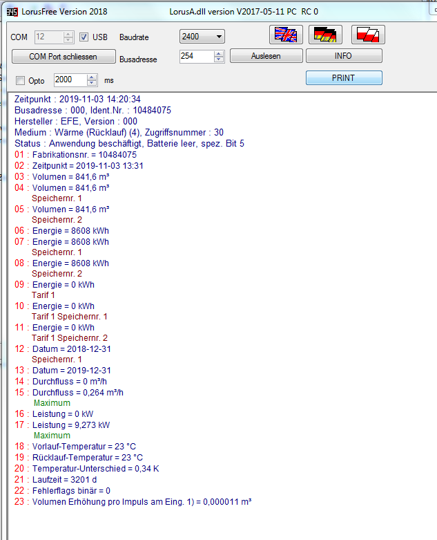

von Alexander S. (alexanders)
ich würde gerne auch den gleichen Wärmemengenzähler auslesen. Habe mir
dazu eine IR Schnittstelle mit 860nm gebaut. Bei den diversen
Stromzählern (SML) funktioniert diese auch ohne Probleme.
Leider kann ich keine Kommunikation mit dem Wärmemengenzähler aufbauen.
Zum Übermitteln des 0xFE Bytes nutze ich Lorus in der Freeware Version.
Vielleicht ist ja schon jemand weiter und kann mir einen Tipp geben.

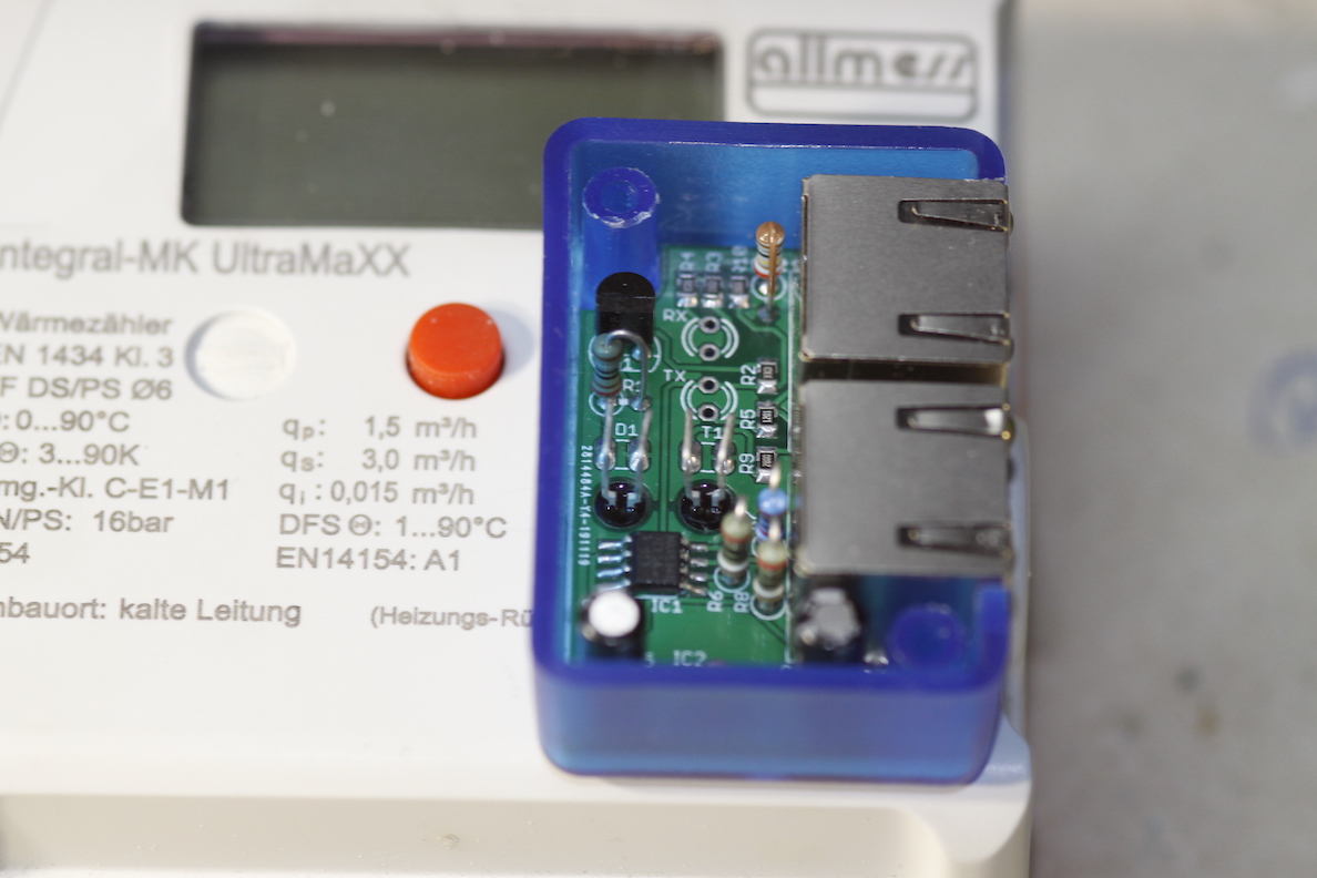

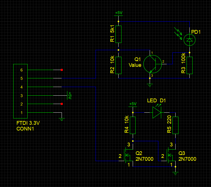

Kann ich so direkt nicht bestätigen. Ich habe mir einen Kopf selbst
gebaut, mit SFH4554 als Sendediode (850nm statt 880nm) und SFH 309 als
Empfänger. Dieser funktioniert einwandfrei mit jedem bisher getesteten
Stromzähler aber leider nicht mit oben genanntem Wärmemengenzähler. Ich
habe es mit verschiedener Software und auch Ansteuersequenzen getestet
und kann mir folgende Dinge vorstellen:
Spezielle Ansteuerungssequenz
Reedkontakt der die optische Schnittstelle aktiviert
Der Sendekopf wurde selbst entwickelt um den Haltenasen am WMZ zu
entsprechen. Das Layout / Schaltpläne veröffentliche ich gerne.
anbei die Dateien zum Lesekopf. Erstellt in KiCAD 5.0.
Bei dem Hersteller habe ich einmal angefragt, alternativ werde ich es
noch mal mit der Initialisierungssequenz nach EN 62056-21 probieren.
von Klaus R. (klara)
Die Schaltung sieht wirklich gut aus. Den FT-Baustein kannte ich noch
nicht. Ich habe immer den FT232RL verwendet.
Hast Du einen Link zur "Initialisierungssequenz nach EN 62056-21"?
Mal schauen was dahintersteckt. Die ganze M-Bus Programmierung war
damals ziemlich aufwändig.
mfg klaus
Günstiger da z.B. ohne komplettes Handshakeinterface - außerdem war
dieser gerade besser lieferbar.
Ich hätte die Norm, denke aber nicht das ich diese hier veröffentlichen
darf.

von tnzs (Gast)
M-Bus (also Zweidraht) und optische Schnittstelle sind zweierlei...
Die optische Schnittstelle arbeitet nach ZVIE und kommt aus dem
Stromzählerbereich. Bei den Wärmezähler läuft darauf fast immer das
M-Bus Protokoll.
Bei dem batteriebetriebenen Wärmezählern muss man die Schnittstelle
erstmal aufwecken, weil die aus Energiespargründen immer aus ist. 1-2
Sekunden 0x55 hinschicken. Dann mit 2400 8E1 ein SND_NKE oder ein
REQ_UD2 Telegramm an Testadresse 254. Dann sollte was zurückommen (68 LL
LL 68 usw).
Beim 62056/1107 Protokoll wird mit 300baud 7e1 angefragt und dann die
Baudrate auf 2400/9600 gestell. Ja nachdem was der Zähler kann. Aber das
ist eher notwenig bei den Stromzählern.
von tnzs (Gast)
Nachtrag:
Manche Wärmezähler lassen sich nicht beliebig oft an der optischen
Schnittstelle auslesen. Manchen lassen nur eine gewisse Anzahl an
Kommunikatioen pro Tag zu, manche haben lustige Creditsystem und einige
schalten ihre Schnittstelle zu bestimmten Zeiten (Nachts) komplett ab.
von geronet (Gast)

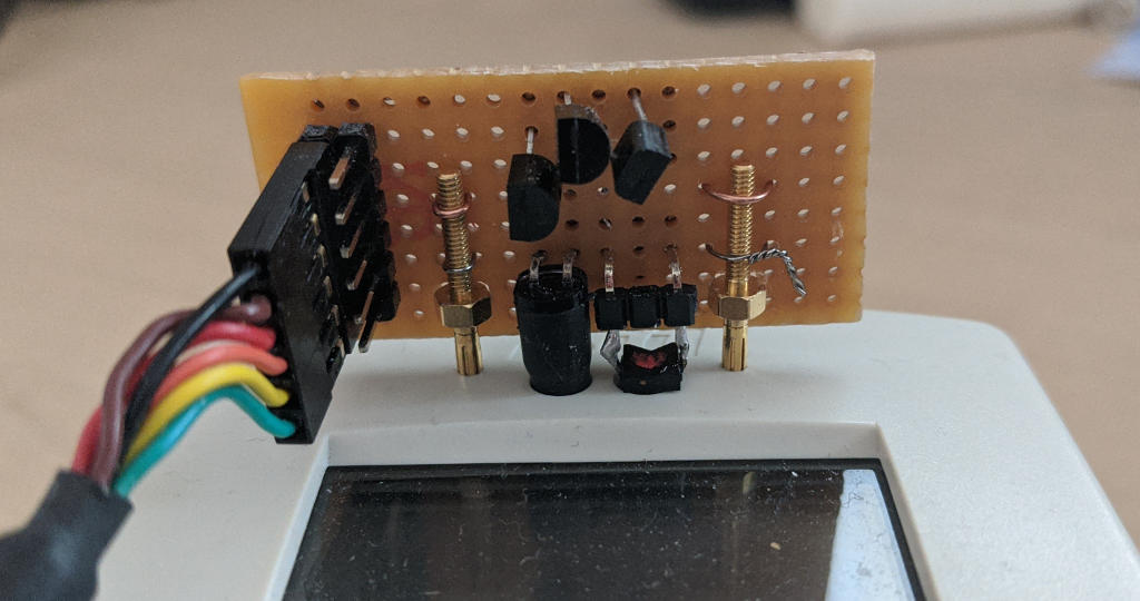

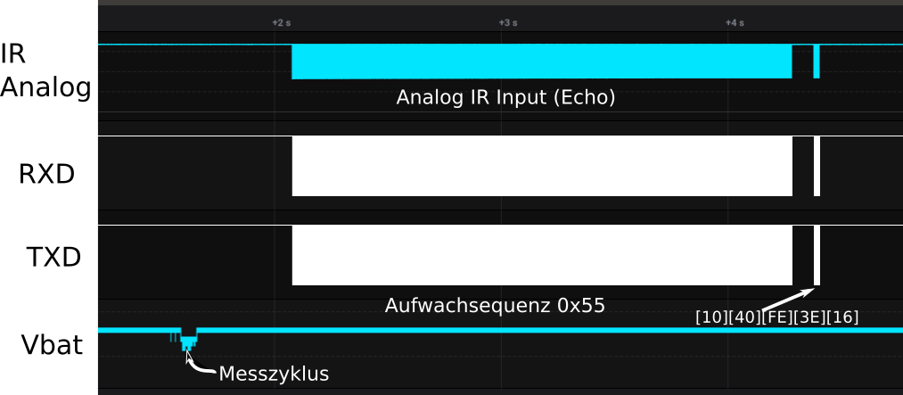

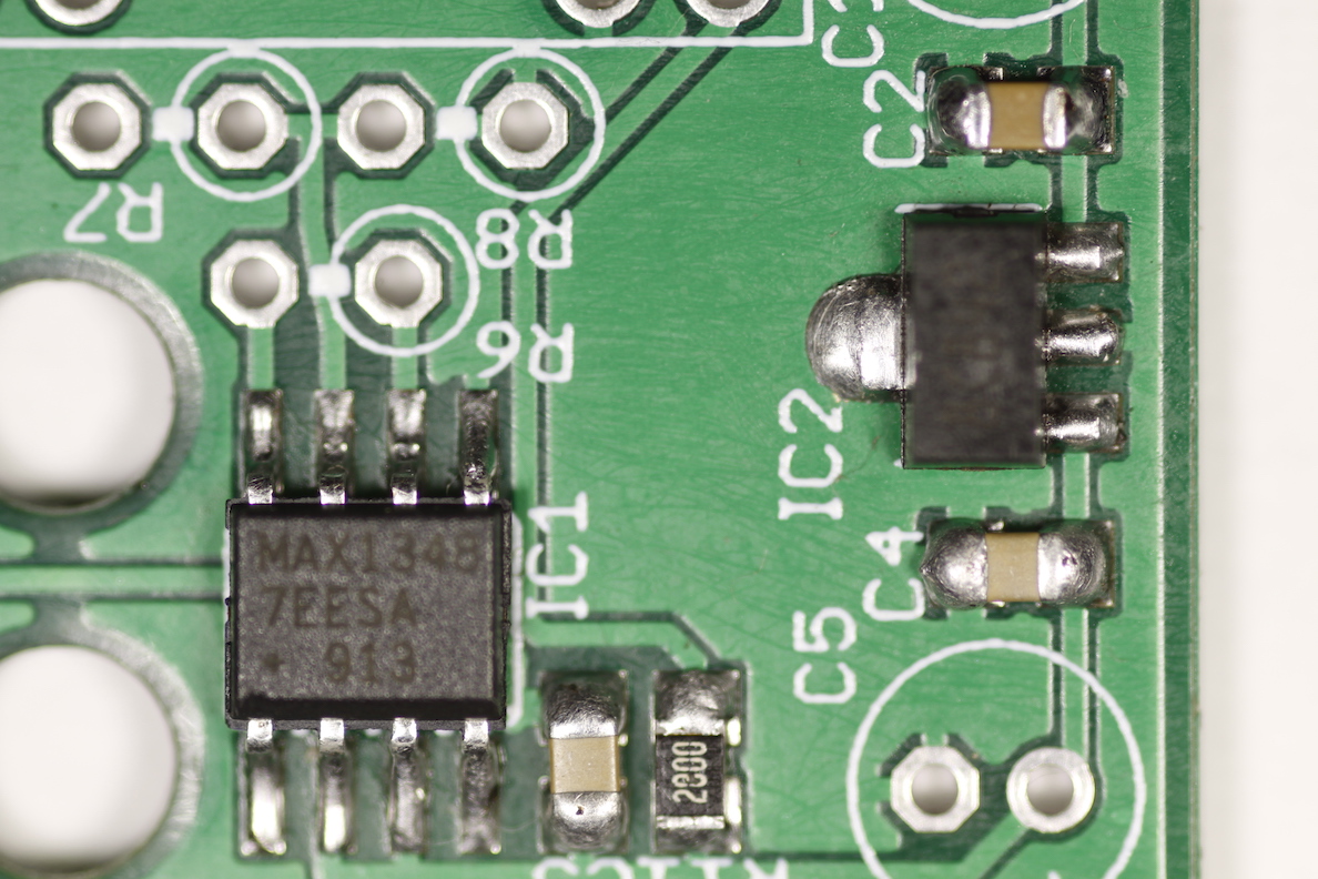

Hab mir jetzt eine Prototyp-Schnittstelle zusammengebastelt nach dem
Schema von falk hier:
Beitrag "Re: Smartmeter - MT681 - Fehler beim IR-Lesen"
Ist über einen Max232 und rs232-usb Wandler an den Rechner angeschlossen
(Hackintosh).
Senden und Empfangen geht einwandfrei, wenn ich z.B. einen Spiegel
davorhalte.
Auf dem Wärmezähler montiert (gleicher Typ wie im ersten Bild ganz oben)
schicke ich per Terminal (2400 baud, 8E1) ca. 2 sek. 0x55 rein, danach
mehrere 0xFF und gleich die Sequenz 10 40 FE 3E 16 hinterher (SND_NKE).
Ab und zu bekomme ich darauf tatsächlich die Antwort 0xE5 :-)
Schreib mir nun ein C-Programm, um das weiter auszutesten.
Gute Informationen gibt es hier auf Seite 4/5:
https://docuthek.kromschroeder.com/documents/download.php?lang=de&doc=29514

Ich hab durch Zufall und langes rumprobieren jetzt eine Antwort auf die
Zeichenfolge
10 5B FE 59 16 bekommen:
684D4D68 08007217 42521192 2617040B 1400000C 78174252 11040618 A700000C
14614728 003B2D99 99993B3B 9999990A 5A14020A 5E16020B 61250000 046D2600
7C290227 330B09FD 0E0609FD
Das lässt mich hoffen, daß es also irgendwie zu gehen scheint, nur das
genaue Timing ist warscheinlich wichtig. Auf meinem gebraucht gekauftem
Zähler zum Testen steht:
(Baujahr 2011)
opt. Schnittstelle: M-Bus/EN60870-5 2. 2
Auf den anderen vier wo ich das dann einbauen will steht:
(Baujahr 2017)
opt. Schnittstelle: M-Bus/EN60870-5 4.2
und
(Baujahr 2016)
opt. Schnittstelle: M-Bus/EN60870-5 6.2

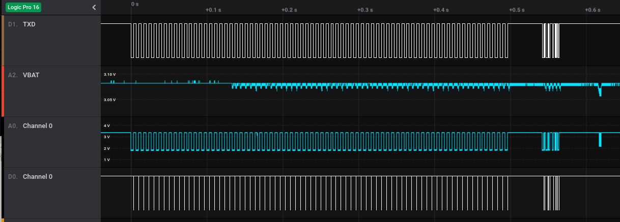

Ich habe mir das Ganze mit dem LA (Abgriff Sendediode) angeschaut und
dort passt alles.
Warum ich genau 0x00 sende weiß ich nicht mehr - habe das aber auch mal
probeweise in 0x55 abgeändert. Ich habe mir damals die Standards (also
z.B. DIN-EN 62056-21 in Version 2003-01, Anhang B) angeschaut und dort
ist das Protokoll so beschrieben.

von Reinhard N. (Gast)
da ich mich auch mit dem Thema beschäftige, wollte ich hier mal meine
Erfahrungen berichten.
Ich versuche einen Engelmann SensoStar2 Wärmemengenzähler zu lesen. Dazu
benutze ich den Optokopf aus dem Volkszähler Projekt. Nach vielen
Versuchen habe ich einsehen müssen, dass sich dieser Zähler nicht mit
einer optischen Sequenz aufwecken ließ. Nach vielen erfolglosen
Versuchen habe ich die SW LorusFree (Link in einem der vorherige Posts)
genutzt und die Sequenz mit einem Logikanalyser mitgelesen. Die SW hat
auch die Funktion des optischen Aufwachens, das funktioniert mit diesem
Typ Zähler aber nicht.
Man muss die Taste am Zähler drücken und dann den Auslesevorgang
starten. Das Ergebnis häng ich als Screenshot an.
Nach dem Logikanalyser läuft folgende MBus Sequenz
Lorus sendet: 10 40 fe 3e 16     (das ist ein Broadcast=Adresse FE)
Zähler antwortet nach ca. 50ms mit 5E   (das ist ein ACK)
nach 50ms Lorus sendet: 10 7b fe 79 16  (das ist ein Request for Class2
Data)
Zähler antwortet nach 50ms (hier mitgelesen mit CuteCom):
00000000    68 93 93 68 08 00 72   75 40 48 10 c5 14 00 04   .h..h␈
00000016 24 27 00 00 04 78 6b f9   9f 00 04 6d 11 0e 63 2b   $'
00000032 04 15 e0 20 00 00 44 15   e0 20 00 00 84 01 15 e0   ␄␕.
00000048 20 00 00 04 06 a0 21 00   00 44 06 a0 21 00 00 84
00000064 01 06 a0 21 00 00 84 10   06 00 00 00 00 c4 10 06   ␁␆.!
00000080 00 00 00 00 84 11 06 00   00 00 00 42 6c 5f 2c 02
00000096 6c 7f 2c 04 3b 00 00 00   00 14 3b 08 01 00 00 04   l.,␄;
00000112 2b 00 00 00 00 14 2b 39   24 00 00 02 5b 17 00 02   +
00000128 5f 17 00 04 61 24 00 00   00 02 23 81 0c 01 fd 17   _␗
00000144 00 04 90 28 0b 00 00 00   40 16
Die gesamte Übertragung läuft mit 2400 8E1

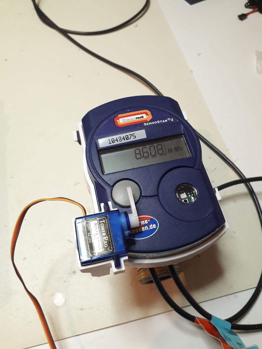

check: drücken des Tasters gelöst
Woher hast Du denn die Schale für den Servo und das Meßgerät? 3-D
Drucker?
mfg klaus
von Reinhard N. (rn-cologne)
Den Zähler hab ich gebraucht von eBay. Die Halterung des Servos kommt
aus dem  3D-Drucker. Bei Interesse kann ich die STL zur Verfügung
stellen. Ich konnte leider noch nicht testen, ob das auch bei dem Zähler
passt, den ich eigentlich messen will.

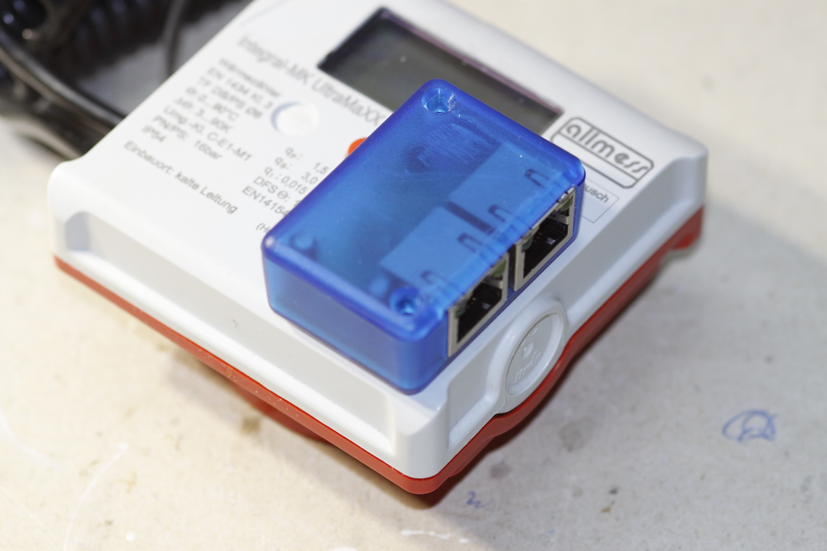

von Stefan B. (stefan_b278)

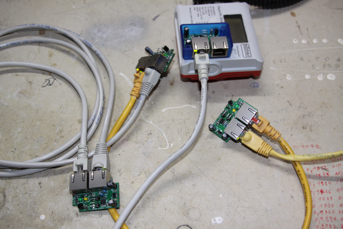

Ich hab mir optische Module zusammengebaut und erfolgreich getestet, die
per RS-485 Bus mit 2 8P8C (RJ45) Steckern und normalen Netzwerkkabeln
vernetzt werden können und auch die Stromversorgung darüber erhalten.
Die Module haben selbst keine Intelligenz sondern setzen den RS485 Bus
direkt in Infrarotsignale zum WMZ um bzw. senden auf den Bus wenn sie
etwas vom WMZ empfangen. Das funktioniert auch ohne Kollisionen wenn man
die Zähler per primärer (vorher per Einzelanschluss zu vergeben) oder
sekundärer Adressierung anspricht. Der MAX13487 macht das per
AutoDirection möglich. Im Prinzip ist das wie ein drahtgebundener MBus,
nur mit RS485 und vor der Zählerkommunikation muss man den/die Zähler
mit 2400 Baud 8N1 2.2 Sekunden lang mit 0x55 aufwecken.
Die Gehäuse sitzen fest auf dem Wärmezähler nur mit den zwei Noppen, die
genau in die Bohrungen im Gehäuse greifen.
Im Moment sind 4 Module und ein Zusatzmodul am Bus, das mir die
TTL-UART-Signale mit einem MAX232 umwandelt und ein RS232-USB Stecker
den Bus vom Rechner aus zugänglich macht. Ich baue mir aber noch ein
Master-Gerät im Hutschienenformat das dann direkt die Daten täglich oder
monatlich einsammelt und noch ein paar andere Funktionen hat (Gaszähler-
und Wasserzählerimpulse, Stromzähler etc.)
Jetzt hab ich die 4 Module installiert und per Bus verbunden.
Funktioniert einwandfrei ;)
Muss noch das Ausleseprogramm ein bisschen erweitern damit das
Mbus-Protokoll richtig interpretiert wird.

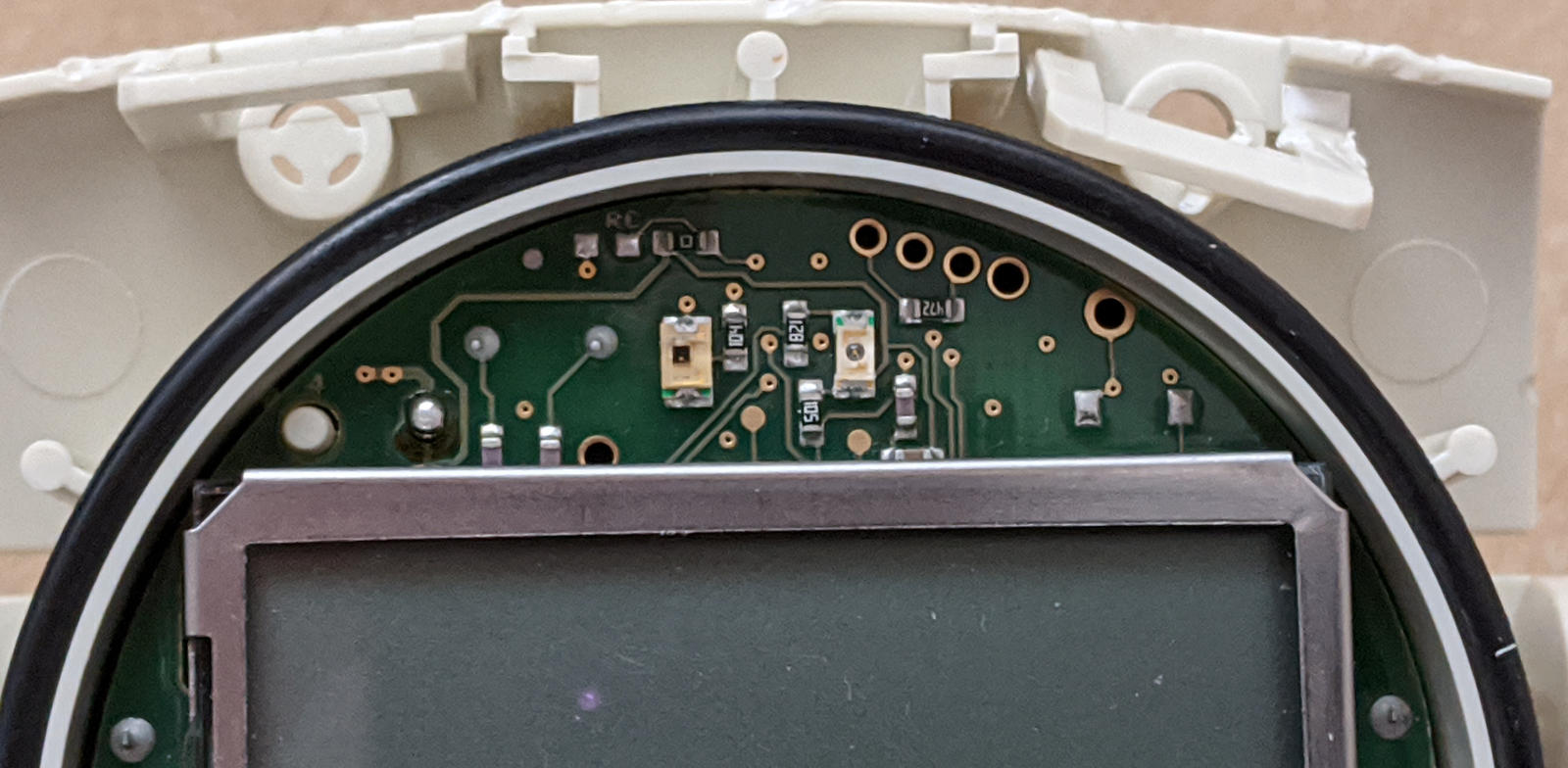

von Jan S. (john85)
ich hab den folgenden Wärmezähler:
allmess Integral-MK UltraMaXX
Wenn die optische Schnittstelle funktioniert wäre es mir ja egal ob
darüber oder per Kabel.
@ LoxWinner:
Kann man das Teil ungeschadet öffnen und wieder zusammenbekommen, oder
ist eine Öffnung nachher nachvollziehbar? Könntest du vlt. mal ein Foto
im geöffneten Zustand hochladen?
Leider hab ich es bisher nicht geschafft dem Gerät eine Antwort zu
entlocken.
Setup
- Infrarotdiode(unbekannt) und -transistor(SFH309FA-4) bisher auf
Lochrasterplatine (Dioden je an einem Transistor) (Daten werden durch
Spiegel korrekt ins Terminal zurückgegeben)
- Anordnung wo Sende-Diode und Empfangs-Transistor auf dem Integral-MK
hin müssen hab ich mal aus Stefan seinen Bildern entnommen:
links (näher am roten Taster) ist laut deiner Platine die D1, also der
Sender vom Interface)
rechts ist T1, also die Empfängertransistor
Oder?
Das sieht so schon echt top aus in dem Gehäuse mit LAN-Kabel!
Probiert hab ich
- per hterm (Win) oder moserial (Ubuntu)  Kommunikation herzustellen
(wie hier mal angegeben 2.400 baud, 8N1)
- jmbus v 3.2.1 auf Ubuntu 18.04.3
./jmbus-app.sh scan -cp /dev/ttyUSB0  -bd 2400 -t 1000  -v
- libmbus http://www.rscada.se/libmbus/ auf Ubuntu Laptop per
mbus-serial-scan -d -b 2400 /dev/ttyUSB0
- LorusFree Version 2018 auf dem Win10 Laptop
(- Tasmota mit SML Bibliothek gebaut und auf Wemos D1 Mini
https://tasmota.github.io/docs/#/peripherals/Smart-Meter-Interface
da ist aber das „Smart Meter Interface Descriptor“ Script noch nicht so
ganz fertig.
Zumal ich mir auch nicht ganz sicher bin, ob ich das Counterflag mit
oder ohne Pullup eingestellt sein muss.
>D
>B
=>sensor53 r
>M 1
+1,3,m,1,2400,MODBUS,1,1
1,xxxx0503xxxxxxxxxxxxxxuu@1,Heizung,kWh,Warmwater,3     #--->  to do ...
- Hab mir jetzt ein Python Script geschrieben um genau die 2.2+-0.1 s
lang  0x55 zu schicken. Laut Oszi passt das jetzt auch perfekt.
Werde mich wohl als nächstes doch mal mit dem M-BUS Telegrammen
auseinandersetzten und diese in mein Script implementieren.
https://m-bus.de/telegramme.html bzw. das zur Unterstützung nehmen:
https://github.com/openenergymonitor/HeatpumpMonitor/blob/master/Firmware/Arduino/MBUS_Reader/mbus.ino
@ Stefan B. (stefan_b278)
Ich wäre wirklich froh, wenn Stefan uns seinen Code für die
Kommunikation mit dem allmess Gerät zur Verfügung stellen würde, dann
kann ich vlt. zumindest mal wissen ob es generell mit meinem Zähler und
dem  provisorischen Interface funktioniert.
Komm mir langsam zu blöd vor!
Vielen Dank im Voraus!
Gruß,
Jan

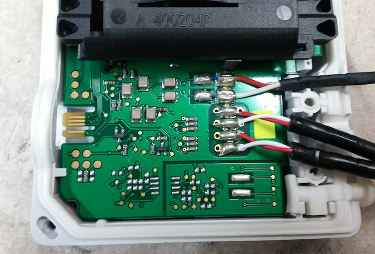

Du meinst sicher den Stecker auf dem Foto links. Mit MBus hat das nichts
zu tun, ich denke das wird der Programmierstecker sein um z.B. die
Software draufzuladen und Kalibrierinformationen für die 2 Fühler zu
übertragen.
Der Mbus-Chip wird wohl unten rechts aufgelötet, der Kabelanschluß ist
jedenfalls schon vorhanden.

Hinten sind nur zwei Schrauben durch rote Kappen (Plomben) verdeckt,
eine Öffnung sieht man nur wenn man die Plomben rauspult.
Links muss deine Diode senden, rechts sitzt der Phototransistor.
Sieht man auch gut auf dem Bild, rechts ist die weiße Infrarotled vom
WMZ.

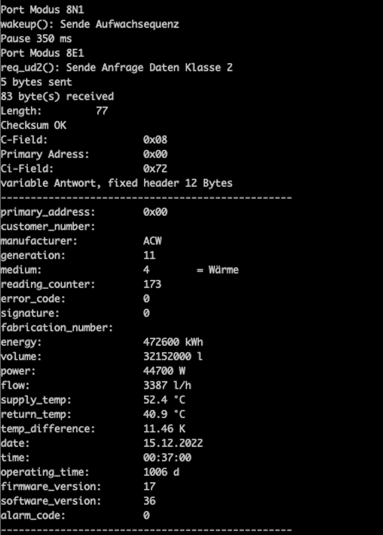

Meine Software hab ich mal drangehängt.
Ist ein C-Programm und kompiliert mit OSX und Linux.
Bei 1) muss ein E5 zurückkommen.
Bei 3) die kompletten Informationen vom WMZ.
von Jan S. (john85)
Es funktioniert :-)
Vielen Dank dir!!
Da warst du ja mal richtig fleißig was die SW angeht!
Hab deine SW in Code::Blocks "gebuildet" und es lief direkt auf Ubuntu.
Ich musste nur das vorzeitige Ende (return 0;) in der Zeile 579
auskommentieren, damit ich bis zur While-Schleife mit den
Abfragemöglichkeiten kam.
Hat dann auch direkt mit der ersten Aufwachsequenz funktioniert und mit
3) kamen alle Daten:
primary_address:  0x00
customer_number:  18797981
manufacturer:    ITR
generation:    23
medium:      4   = Wärme
reading_counter:  14
error_code:    0
signature:    0
fabrication_number:  18797981
energy:      1985 kWh
volume:      194180 l
power:      7200 W
flow:      416 l/h
supply_temp:    51.7 °C
return_temp:    36.9 °C
temp_difference:  14.78 K
date:      12.01.2020
time:      08:56:00
operating_time:    436
firmware_version:  7
22
software_version:  17
23
alarm_code:    0
24
Ich bin begeistert!
Ich hatte erwartet, dass das Display durch die Aufwachsequenz angeht,
aber das bleibt aus.
Meine HW war also definitiv okay, es lag an der SW.
Verblüffend ist, dass trotz aufwecken mit deiner SW direkt danach
dennoch mit den anderen Programmen immer noch keine Kommunikation
möglich ist.
Weder mit jmbus, libmbus oder Lorus erhalte ich irgend eine Antwort.
Dass die Programme irgendetwas senden sehe ich an der TX-LED meines
IR-Interfaces, aber es kommt laut Terminal und RX-LED einfach überhaupt
keine Reaktion vom Wärmemengenzähler.
Was auch immer du da gezaubert hast funktioniert auf jeden Fall mit
meinem Zähler. :-)

von Sven K. (satirebird)
Der Tipp mit den 300 Baud war gut. Ich habe die Init-Sequenz mit 300
Baud gesendet und parallel die Batteriespannung aufgezeichnet. Im Bild
kann man schön erkennen wie der Controller aus dem Schlaf aufwacht. Bei
einigen Versuchen brauchte der Controller max. ca. 400ms um aufzuwachen.
Allerdings ließ hat der Controller nicht mit 300Baud auslesen. Anhand
der Spannungseinbrüche hat man aber schön gesehen, dass der Controller
alle 4.4ms etwas macht. Das ist genau eine Byte bei 2400Baud.
Die Aufwachsequenz muss also mit 300Baud für 0.5s gesendet werden.
Danach kann praktisch ohne Verzögerung auf 2400Baud umgeschaltet werden
und man kann die Daten senden. Im Bild sieht man wie die Antwort
gesendet wird: 0xE5
Meine Fotodiode ist für die LED allerdings sehr unempfindlich. Ich nehme
an, dass die Wellenlänge nicht passt. Das Digitalisieren geht so noch
nicht. Ich muss man noch andere Fotodioden probieren.
> Warum sind die Daten auf der TXD UND RXD Leitung sichtbar?
Das liegt an den Reflexionen. Das ist praktisch nur das Echo. Die
Reflexionen sind praktisch stärker als das Nutzsignal. Ich werde jetzt
schauen, dass ich den Adapter optimieren kann.
Ich habe in der Zwischenzeit den Opto-Adapter mechanisch fixiert und die
LED mit etwas Schrumpfschlauch optisch abgeschirmt. Damit funktioniert
die Kommunikation sehr gut. Ich nutze ein normales FTDI-Kabel (3.3V) für
die Verbindung zum Rechner. Meine Schaltung habe ich angehängt. Die ist
sehr einfach und schnell auf einer Lochrasterplatine aufgebaut.
Auf der Softwareseite habe ich mich an der libmbus probiert:
https://github.com/rscada/libmbus
Das ganze dekodieren übernimmt die Bibliothek. Das macht die Software
schön einfach. Ich habe ein kleines Beispiel zusammengestellt um mit der
libmbus die Ista-Zähler auszulesen. Dafür muss die libmbus vorher
installiert sein.
git clone https://github.com/rscada/libmbus.git
cd libmbus
./build.sh
sudo make install
Dann einfach
unzip ista.zip
make
./ista
Der Beispielcode gibt die Messdaten in XML-Form wieder aus. Das ganze
sollte auch mit anderen Zählern funktionieren, wenn man die
Wakeup-Funktion entsprechend anpasst.

von Heinz R. (heijz)
Hallo Sven,
welcher Transistortyp ist Q1?
Ich habe zwar einen IR-Lesekopf hier, aber würde mal Deine Schaltung
zusammen mit LEDs aus einem alten WMZ ausprobieren - vielleicht passt ja
auch die Wellenlänge nicht
Du schreibst, Du hast die LED optisch abgeschirmt?  bei mir ist es bei
allen WMZ so, das ich grundsätzlich das gesendete auch wieder empfange,
wird wohl im Zählerinneren reflektiert
Ist das bei Dir auch so?
Heinz R. schrieb:
> Hallo Sven,
Da sollte nahezu jeder beliebige NPN-Transistor funktionieren. Ich habe
aus meiner Fundkisten einen BC237 genommen. Auch für den 2N7000 sollte
eigentlich fast jeder NChannel-FET als Ersatz funktionieren. Diese hatte
ich nur gerade da.
Nein. Die Reflexionen solltest du irgendwie unterdrücken. Sonst bringt
das zumindest die Software durcheinander. Ich habe die Sendediode mit
einem Stück Schrumpfschlauch "optimiert". Siehe Bilder. Damit waren das
Echo komplett verschwunden. Im Gehäuse sind dann Lichtleiter die bis
direkt zur Empfangs-/Sendediode gehen.
Hier gibt es den Schaltplan und Layout für die oben genannten
"Busmodule":
Die Stecker sind 8p8c:
https://www.tme.eu/de/details/rjjs881401ejh136/rj-steckverbinder/encitech/rjjs-88-1401-ejh-136/
Gehäuse:
https://www.tme.eu/de/details/hm-1551gtbu/universal-gehause/hammond/1551gtbu/
Das Gehäuse muss man ziemlich ausfräsen, die Stege wegzwicken und die
Löcher nach Plan durch den Boden bohren. Am besten erstmal kleiner damit
das Gehäuse recht streng auf die Nippel vom WMZ passt, dann hält es von
alleine.
Damit die Platine reinpasst und ganz am Boden aufliegt muss man auf der
Lötseite die THT Überstände abschleifen.
Das könnte man bei der nächsten Version sicher verbessern, aber ich
wollte kein größeres Gehäuse nehmen da man sonst entweder den WMZ nicht
mehr ablesen kann oder das Teil übersteht.

von Hans M. (funzel1607)

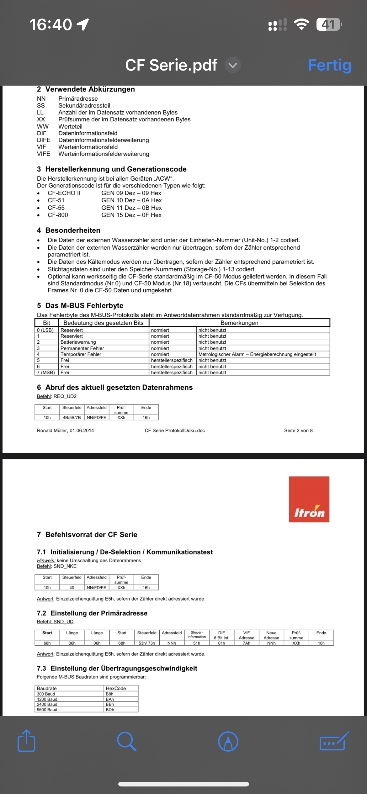

ich würde das Thema gern noch mal "aufwärmen" und nachfragen ob schon
wer einen CF55 von itron erfolgreich auslesen konnte. Es gibt wohl eine
Menge an aufsteckbaren Modulkarten, für die man jedoch die Plombe
entfernen müsste.
Auf der Front scheint ebenfalls eine optische Schnittstelle vorhanden zu
sein, welche ich gern mittels Volkszähler auslesen möchte. Im Idealfall
via "Smartmeter" Adapter im ioBroker. Ansonsten wäre mqtt natürlich auch
schön :)
Hat jemand schon Erfahrung mit dem Hersteller/Modell?
Danke!
Darfst du die Plombe nicht entfernen? Evtl. Fernwärme?
Die optische Schnittstelle wird wohl die gleiche sein wie bei den
kleineren. Also Adapter bauen mit Magnetring und testen..

von Matthew F. (matthew_f)
Hat jemand hier Erfahrung mit dem Engelmann Sensostar E? Laut Anleitung
musste das auch genauso gehen wie oben beschrieben. Ich kriege aber nur
eine Reihe von 0x55 zurück:
mbus_bytes_received: 8: [55] [55] [55] [55] [55] [55] [55] [55]
mbus_bytes: 1
Data:
{0x55, }
Error: -2
Dann stimmt etwas mit dem Empfang nicht. Eventuell hast du Reflektionen
und du liest deine eigenen gesendeten Bytes.
Der Kopf war falsch rum...
Jetzt versuche ich die Daten zu verstehen. Wir haben bisher wenig
geheizt und unser Zählerstand war 48 kWh (per Knopfdruck am Gerät).
Jetzt habe ich die Heizung für einen großen Zimmer (Bodenheizung)
angemacht und schon ist der Stand auf 49 kWh.
Aus den Daten sehe ich den Unterschied aber nur sehr indirekt.
Vorher:
energy:      0 kWh
volume:      0 l
power:      6637 W
flow:      520 l/h
supply_temp:    21.0 °C
return_temp:    21.0 °C
temp_difference:  0.14 K
Nachher:
energy:      0 kWh
volume:      0 l
power:      11647 W
flow:      520 l/h
supply_temp:    37.0 °C
return_temp:    26.0 °C
temp_difference:  10.81 K
Man sieht schon, das plötzlich viel mehr Power im Spiel ist, und
Vor/Rücklauf Temperatur anders sind. Aber wie zeichne ich laufend (mit
z.B. 4 Ablesungen am Tag - laut Anleitung geht das) unser Verbrauch auf
ohne den eigentlichen Zählerstand? Der eigentliche Zählerstand ist nicht
zu sehen. Und warum ist Power schon auf 6637W obwohl kein Durchlauf
stattfindet? Ist das eine Art Basis Power für die 21° (ich bin in einer
Wohnung und habe keine Kontrolle über die Zentralheizung oder
Vorlauftemperatur).
Ich glaube das Problem war nur, dass bestimmte Werte mehrmals kommen,
und in der Übersicht am Ende stehen die letzte Werte pro Werttyp. Mein
Zählerstand war durchaus da, aber man musste zurück im Decoding-Teil
schauen statt in der Übersicht am Ende.
Zur Info für andere, was bei mir funktioniert hat mit dem SensostarE:
- Eine USB Buchse hat was zurück bekommen, die andere nicht (das
Test-Laptop ist ziemlich alt...)
- Serial zurücksetzen mit
stty -F /dev/ttyUSB0 sane
 (wahrscheinlich unwichtig)
- Pause auf 240ms
- Init auf 536 Bytes gesetzt
- Schreib/Lese-Kopf "falsch rum"/von oben dran setzen
- Der Zähler muss nicht händisch aufgeweckt werden
- Zuerst aufwecken mit dem Befehl 1
- Dann Auslesen mit dem Befehl 3
Ob Pause Zeit und Init-Länge unbedingt so anders von den Defaults sein
müssen, bin ich nicht sicher.
Vielen Dank @stefan_b278 für diesen tollen Stück C Code!
So, ich habe nun auch mal bei der Fa. Alles angerufen und einen sehr
netten MA drangehabt. Dieser hat mir per Mail direkt die Doku des CF55
sowie eine Config-Software für Windows zugesandt.
Habe dann mal versucht mit dem Volkszähler und der Software Zugriff zu
bekommen, was leider auch nicht klappte. Selbst mit deren Anleitung
nicht. Allerdings habe ich auch eine Preisliste von denen erhalten, wo
sie den IR-Kopf für 750€ anbieten!?! Meint ihr, der kann was
"besonderes" oder warum klappt es mit einem normalen Kopf nicht? Hatte
Baud und Fifo beachtet...
Da es sich um M-Bus handelt, habe ich unter iobroker noch mal den Mbus
Adapter installiert, finde unter Discovery aber keine Geräte am
Lesekopf... Habe ihn auch schon mal gedreht, leider ohne Erfolg.
Muss man hier noch was weiteres beachten? Danke!

Wenn ich die Config auf dem Display richtig interpretiere müsste ich mit
der Primäradresse 0x00 auf Baud 2400 kommunizieren, oder? Habe mal die
Bilder angehängt.
Danke für die Infos.
Muss ich bzgl. der Herstellerkennung noch was anpassen? Habe einen CF55.

von Alexander D. (d_alexander)
Hi
Ich habe mich mehrfach durch diesen Thread durchgearbeitet und auch die
ganzen Software Programme ausprobiert, ohne dass ich bei meinem
Verbauten WMZ (Allmess Integral-V UltraLite PRO) irgendeine Art
Lebenszeichen oder Meldung bekommen hätte. Andere haben ja aber
erfolgreich diesen WMZ hier abfragen können, also suche ich gerade nach
dem Problem.
Da ich bereits bei meinen Stromzählern gute Erfahrungen mit einem
fertigen Opto-Kopf (https://weidmann-elektronik.de/Produkt_IR-Kopf.html)
gemacht hatte, hatte ich mir diesen auch für den WMZ gekauft. Jetzt gibt
es aber auch einige Beiträge hier die mit dem Ansatz gescheitert sind
den Kopf für den Stromzähler am WMZ zu verwenden.
Kann jemand mal einen Blick auf die Beschreibung des Opto-Kopfs werfen
und mir sagen ob das vielleicht komplett das falsche ist für den WMZ?
Oder kann jemand einen kaufbaren Kopf empfehlen, der erschwinglich ist?
Der Allmess M-BUS Optokopf USB für 675,96 Euro ist mir definitiv zu
teuer, selber basteln aber halt nicht meine Kompetenz.
Falls es hilft: ich hatte neulich das Problem mit einem Lesekopf, dass
die Dioden zu weit raus nach vorne geschaut haben. So hat mann immer die
gleiche Daten zurückbekommen, die man gesendet hat. Ein vorsichtiges
präzises drücken zurück ins Gehäuse hat geholfen.
Nick K. schrieb:
> Kann jemand bestätigen dass folgendes korrekt ist:
> Aufwachsequenz:
> 2400 baud, 8E1
> 2,2 Sekunden lang
> eine Aufwachsequenz senden? Welche?
Als Byte die "5"
ergibt mit 8E1 nämlich ein genaues Rechtecksignal..
> Danach sollte der Zähler irgendwas antworten..?
Nein, kurze Pause machen (ca. 350 ms) und dann [10][5B][FE][59][16]
senden.
Muss ein "E5" zurückkommen (einzelnes Byte).

Noch mal zur Aufwecken: Ich muss nicht nur 1x 0x55 senden, sondern 2,2s
lang immer wieder 0x55. Richtig?
Bzgl. Drahtgebundener MBUS Schnittstelle: Gibt es da anschlüsse auf der
Platine? Stefan B., du hattest das Gerät doch mal offen?
Hat irgendjemand ein vernünftiges Manual zu dem "Integral V Ultra lite
Pro"? irgendwo muss das doch dokumentiert sein..
Ich denke bei dir wäre es sinnvoller wenn du das vorher ohne den ESP
probierst und irgendwie einen Lesekopf an einen Rechner oder Raspberry
bastelst, damit du auch später prüfen kannst was der ESP sendet.
Somit kannst du auch mein Programm verwenden und herumtesten, das ist
nämlich genau für die Itron Zähler (deiner) gemacht.
Du musst 2,2 sek. 0x55 senden mit 8E1, dann 400 ms warten, dann
umschalten auf 8N1 und die Sequenz senden.

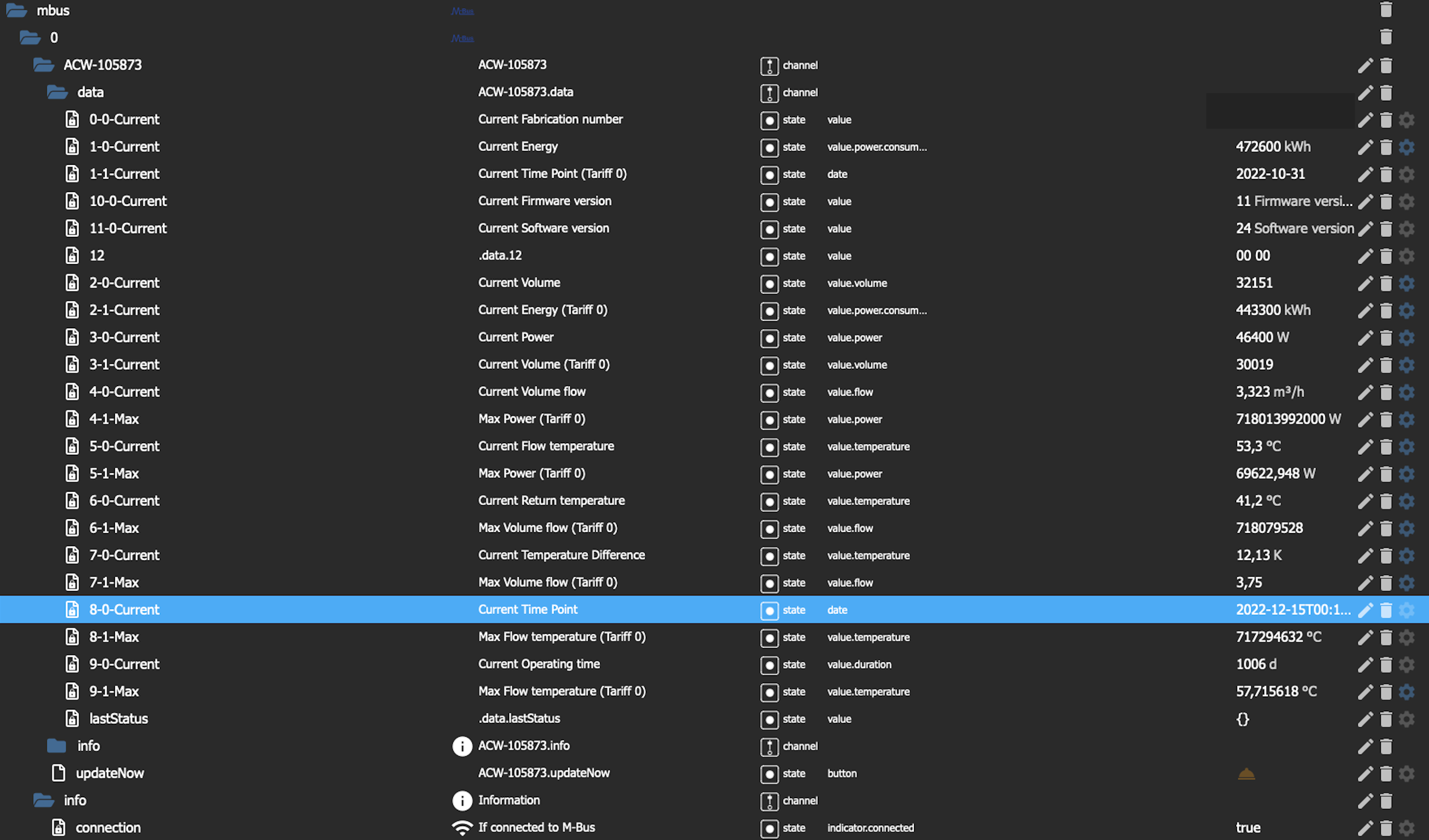

Ich bin soeben selbst durch Zufall einen Schritt weiter. Ich habe
gesehen, dass der Adapter mbus in ioBroker plötzlich Objekte drin hatte.
Anhand des Timestamps konnte ich sehen, dass sie von dem Tag waren, als
ich hier meine letzten Erfolge mit dem senden des Befehls "2 - REQ_UD2"
hatte.
Habe es gerade verifiziert und kann sagen, dass es nun manuell klappt!
Wenn der Adapter in ioBroker läuft und ich parallel per Console sudo
./mbus-test -d /dev/ttyUSB0 aufrufe und den Befehl "2 - REQ_UD2" oder
einfach mit "q" ein wakeup sende, bekomme ich immer ein Update in
ioBroker.
Hatte es getestet und er antwortete eine Zeit lang darauf. Nun möchte er
immer vorher geweckt werden, was er mit -r leider nicht wird.
Aufwecken tut er bei beiden Parametern. Aber vielleicht braucht dein WMZ
das hier vor dem auslesen:
SND_NKE → Single control character
This procedure serves to start up after the interruption or beginning of
communication. The value of the frame count bit FCB is adjusted in
master and slave, i.e. the first master telegram with FCV=1 after
SND_NKE contains a FCB=1. The slave responds to a correctly received
SND_NKE with an acknowledgment consisting of a single character (E5h).
Kannst du mal die Ausgabe hier reinkopieren wenn es funktioniert und
wenn nicht? Was für ein WMZ ist das?
Es handelt sich um den oben beschriebenen itron CF55. Ich habe es nun
mal in den sudo crontab geschrieben, damit das logging einfacher ist.
Wenn er nun mit -r aufruft und keine Daten gelesen werden können,
schreibt er
error: no ACK, frame 0
Ich habe dann manuell mit dem Tool eine "2" und somit REQ_UD2 mit wakeup
gesendet, woraufhin ich das hier erhalte
Port Modus 8N1
wakeup(): Sende Aufwachsequenz
Pause 350 ms
Port Modus 8E1
req_ud2(): Sende Anfrage Daten Klasse 2
5 bytes sent
0 byte(s) received
Eine Minute später lief der Cron dann noch mal. Erhalte dann wieder
 im Log und keine neuen Daten in der DB
Habe dann noch mal manuell "2" gesendet und erhielt dann
Port Modus 8N1
Pause 350 ms
Port Modus 8E1
5 bytes sent
198 byte(s) received
Error: -2
inkl. neuer Daten
Habe gesehen, dass er heute Nacht gegen 03:00 Uhr auch mit -r mal Daten
bekommen hat. Aber das ist absolut unzuverlässig wenn er nur alle x
Stunden mal mit Glück was erhält.
Ich hoffe das hilft

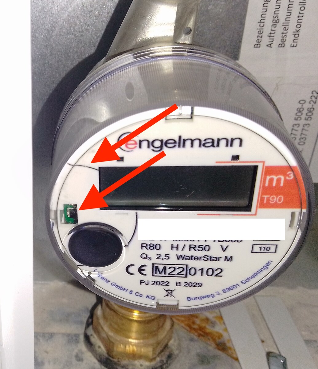

Entschuldige wenn ich das Thema von Tasmota wechsele. Weißt jemand was
für einen Lesekopf/Dioden man braucht um mit den Engelmann Wasserzähler
(nicht Wärmezähler) kommunizieren zu können? Laut Anleitung läuft der
Datenaustausch gleich ab (mit unserem Wärmezähler erfasse ich
erfolgreich automatisch Daten). Am Zähler sieht man die Dioden, der
Abstand ist aber kleiner, und obwohl die kreisförmige Linie den Eindruck
gibt, dass irgendeiner Lesekopf drauf kommen könnte/sollte, ist dieser
Platz scheinbar nicht magnetisch wie bei den anderen Geräten.
Ein Bild ist anbei.
Wahrscheinlich muss man den Engelmann Lesekopf hinhalten um mit der
Engelmann Software den Zähler zu konfigurieren bzw. auszulesen. Ist aber
wohl nicht dafür gedacht dauerhaft Daten rauszulesen.
Danke. Lustig ist aber, das in der Anleitung genau das gleiche steht mit
4x Auslesen pro Tag. Aber ja, was das Elektronische kann widerspiegelt
sich nicht ins Physikalische.

- Tasmota kann auch BCD (https://de.wikipedia.org/wiki/BCD-Code)
dekodieren, das ist aber (noch) nicht dokumentiert
- mir ist noch nicht klar wie der Zeitstempel dekodiert werden muss. Was
bedeutet "36 07 C5 2C"?

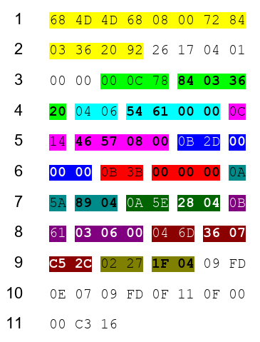

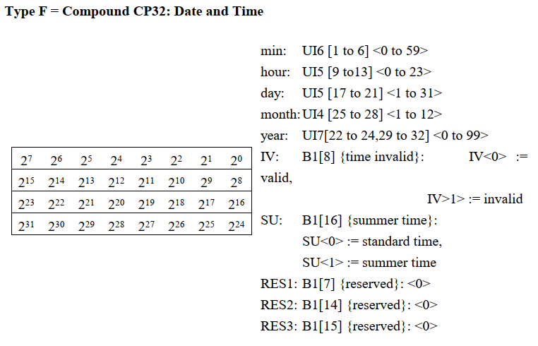

von Nick K. (nick-tech)
Nachdem das auslesen des Zählers nun klappt, habe ich noch zwei Fragen:
1. Wie wird der Zeitstempel dekodiert? In der Mbus-DOkumentation steht
das im Anhang, aber ich kriege das nicht mit dem Telegramm zusammen.
So weit ich das verstehe müsste der "Burgunderrote Block" ab Zeile 7 ab
"x04 x6D" für den Zeitstempel stehen. x36 müssten die Minuten sein und
x07 die Stunden. --> 07h 54min ist das korrekt? Die dekodierte Zeit ist
immer eine Stunde früher und ca. 10 Minuten später als es tatsächlich
ist. Könnte auch eine falsche Zeitzone und eine falsch eingestellte
Uhrzeit sein..
So sieht der Teil des Scripts dazu aus:
1,046Dxxuu@1,Hour,h,time_h,0
1,046Duu@1,Minute,min,time_m,0
Für das Datum habe ich noch überhaupt keine Idee.
2. Kann jemand ein Setup empfehlen für eine
Datenbank(influxdb?)/MQTT-Broker(mosquitto?)/Anzeige(grafana?) mit der
man die nun gewonnenen Daten schön aufbereiten kann? Am wichtigsten wäre
dass gut dokumentiert ist was man da machen muss um das einzurichten.
Naja steht doch genau beschrieben. Ein Byte nehmen, mit der Maske
verodern und evtl. noch schieben.
Mosquitto ist super, dann per Script oder NodeRED oder telegraf in
influxdb reinschreiben.
Grafana zeigts dann hübsch an.
von Klaus (feelfree)
Einen Beitrag weiter oben hast du einen Schnipsel C-code gepostet, der
das perfekt erklärt.
Welches Konstrukt davon verstehst du nicht?
Komischerweise funktioniert der Code so, ist auch aus dem libmbus
Projekt geklaut. Aber die Spezifikation sieht anders aus z.B. bei den
Minuten ist bit 0 nicht dabei..
Die Spec die oben als Bild eingefügt ist zählt die bits 1..32 statt
0..31.
Dann passt es doch perfekt zum code.

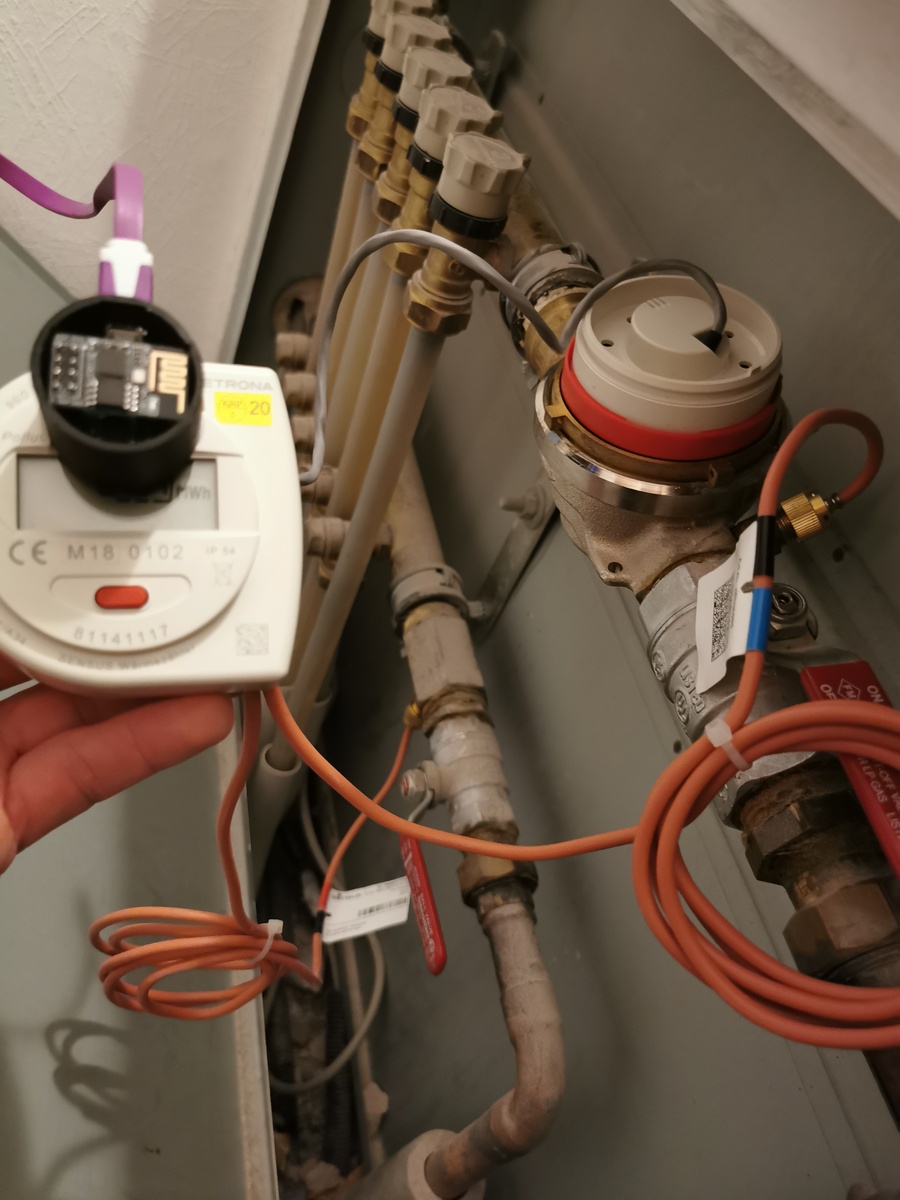

einem ESP01s besteht. Software nun (via tasmota-minimal per Web-URL) die
tasmota V3 von Nick, welche SML Scripting eingeschaltet und einen
vergrößerten Serial Buffer hat. Das neue Feature "Parity Umschalten" ist
seit 12.2 mit drin. Der Zähler ist ein Elster 96 Plus baugleich Sharky
775.
Natürlich passierte gar nichts. Dass der Kopf was tut konnte ich mit dem
Messer-Test sehen, aber der Zähler tat so, als wenn er nichts davon
mitbekommt.
Also folgte ich Nicks Weg und schloss den TTL-Teil des Kopfes via eines
TTL-USB Adapters an ein hier rumliegendes Armbian System an und nutzte
die M-BUS Software von Stefan B. Siehe da, es flutscht:
C-Field:    0x08
Primary Adress:    0x00
Ci-Field:    0x72
variable Antwort, fixed header 12 Bytes
DIF 0C
VIF 06
  function_field:  00
  data_length:  4
  data_field:  0C
  unit:    06
  data bytes: 62 00 04 00
  Instantaneous value
  Energy (kWh)
  mbus_parse_data_field: DIF 0x0C was decoded using 8 digit BCD
  result: 40062  factor 1.000000  n: 3  neg 0
Hier nur mal das Beispiel des ersten VIF. Da mein Zähler auf 40.062 MW/h
steht bin ich erstmal glücklich.
Dann folgte ich Nicks Weg der Decodierung im Datenstrom, da wir das in
Tasmota über so eine Art Pattern-Matching machen müssen. Das hat auch
ganz gut geklappt, ohne dass ich die gesamte M-Bus Spec lesen musste,
man kann es gut aus dem Output von Stefan B.s Software herauslesen.
Im nächsten Schritte gedenke ich den ESP01s wieder einzusetzen. Ich habe
mbus-test ohne Änderung mit -r aufgerufen, um an die Ergebnisse zu
kommen. Nun werde ich mal in die Software schauen, was genau da so
abgeht. Ich denke:
  - Aufwachsequenz [55]..[55] 2400 8N1
  - [68][04][04][68][53][FE][50][00][A1][16] 2400 8E1 -> ACK
  - [10][5B][FE][59][16] -> Daten
  - zB Suchen nach [00][0C] -> Akkumulierte Energie 8 digit BCD
Merkwürdig ist nur, dass das vorhin geklappt hat und nun wieder nicht.
Wahrscheinlich macht der sehr selten mit um seine Batterie zu sparen.
Ich habe ja die Datenspec des Zähler von einem Mitarbeiter der Firma
bekommen, der gleich sagte, ich sollte das bitte nicht so oft machen
Hier notiert um andern Leidensgenossen zu helfen.
Gruß,
Carsten.

2. Im Kopf esp01s abgezogen und via USB-Serial ans Armbian und mit
mbus-test -d /dev/ttyUSB0 -v -v -vv -r alles komplett ausgelesen.
Funktioniert einwandfrei. Und ja, ich weiß nicht ob -v -v oder -vv aber
so ist es egal, denn es protokolliert alles schön mit.
  a) Port 8N1
  b) Aufwachsequenz (722 x 0x55)
  c) Warte 350ms
  d) Port 8E1
  e) wir senden SND_UD 0 0x6804046853FE5000A116
  f) wir empfangen ein 0xE5 ACK
  g) wir senden REQ_UD2 0x105BFE5916
  h) und der Zähler quasselt los.
Hallo Zusammen,
bisher habe ich meinen Wärmezähler einfach periodisch alle X Sekunden
ausgelesen. Je nachdem wann man das Skript initial gestartet hat, waren
die Zeitpunkte also mehr oder weniger "ungerade". z.B. eine Auslesung um
18:37, eine um 19:37, je nach dem wann man das Script gestartet hat.
Mit dem Code unten wird das auslesen immer zur vollen Stunde gestartet.
Mit `period=120` dann eben um 02:00, 04:00 und so weiter.
Hat schon jemand erfolgreich mit der Tasmota Scriptsprache den
>D
;start, define variables
wkup=1
period=60
;read meter every n minutes after midnight (60 --> 01:00, 02:00...)
blk=0
>B
;setup sensor
->sensor53 r
>S
if time%period==0
and blk==0
;minutes since midnight divided by period have a remainder of "0"
then
=#readmeter
blk=1
;set a flag to execute the readout only once every period
endif
22
23
if time%period-1==0
24
and blk==1
25
;one minute after we entered the first loop
26
then
27
blk=0
28
; reset the flag
29
endif
30
31
#readmeter
32
33
print wakeup start
34
;set serial protocol
35
sml(-1 1 "2400:8N1")
36
37
;send 0x55 for 2,2 seconds with 8N1 (53x), 2400 baud (wakeup sequence)
38
for wkup 1 53 1
39
sml(1 1 "55555555555555555555")
40
next
41
print wakeup end
42
wkup=1
43
44
print wait for the meter
45
;wait for the meter to wake up
46
delay(350)
47
48
;switch serial protocol
49
sml(-1 1 "2400:8E1")
50
print request data
51
;set string to send to "105BFE5916" (request data)
52
sml(1 1 "105BFE5916")
53
54
55
56
>M 1
57
+1,3,rE1,0,2400,WAERME,1
58
;Sensor 1: 8E1
59
1,0406uuUUUUUU@1,Total energy,kWh,w_total,0
60
1,0C14bcd8@100,Total volume,m³,v_total,2
61
62
1,0B2Dbcd6@0.01,Current power,W,p_act,0
63
1,0B3Bbcd6@1000,Current flow,m³/h,F_akt,3
64
65
1,0A5Abcd4@10,Flow temp,°C,t_flow,1
66
1,0A5Ebcd4@10,Return temp,°C,t_return,1
67
1,0B61bcd6@100,Temp diff,°C,t_diff,2
68
69
1,0227uuUU@1,Meter days,d,OpDays,0
70
71
1,046Dxxuu@1-1,Hour,h,time_h,0
72
73
1,046Dxxxxuu@1,Day,dd,time_d,0
74
1,046Dxxxxxxuu@1,Month,mm,time_m,0
75

Mein WMZ ist ein Sensus Wärmemengenzähler PolluCom E
(DE-07-M1004-PTB004) und auch ich versuche mit dem Hichi Wifi Lesekopf
mit integriertem Tasmota die Daten auszulesen.
Aufgrund der Beiträge hier im Forum (Dank an Alle!) habe ich folgendes
gemacht:
- Firmware "tasmota_V3.bin.gz" von 'Nick' geflashed
- Script eingefügt (script_Sensus_PolluCom_Tasmota_SMI.txt) von
Christoph (pidelta)
- Taste am WMZ betätigt (für Aktivierung der optischen Schnittstelle für
1h
- Montage am WMZ mit Kabel "nach oben"
Der Sensus reagiert leider überhaupt nicht...
- Mit dem Script von Christoph (132 x "55") hatte ich das Problem, daß
die Wakeup-time nur 0,5 sec. war. Also habe ich etwas rumprobiert und
mich für 132 x "55555555" entschieden. Ergibt eine Wakeup-Time von 2,19
sec. Sollte eigentlich passen.
- Montage um 180° gedreht (Kabel nach unten Richtung Display) brachte
kein Ergebnis.
- Hab auch mit "sensor53 d1/sensor53 d0" die Console überwacht.
- Auch hab ich mit verschiedenen hier verwendeten Application Codes
gespielt (wie Christoph in seinem letzten post vorgeschlagen hatte)
Hat alles nix geholfen. Ich hänge hier mal das Scrip an, das aus meiner
Sicht eigentlich laufen sollte.
Mittlerweile denke ich, ist die Batterie am WMZ (3,25 Jahre alt) zu
schwach (?) und die optische Schnittstelle lässt sich nicht mehr
aktivieren.
Kann man das testen? Wenn ich die Taste am WMZ drücke kann ich über das
Handy keine IR Aktivität erkennen, aber ich denke da müsste auch erst
die Aufweck-Sequenz ankommen, bevor der WMZ sich meldet?
Hat noch jemand andere Ideen an was es liegen könnte?
von Daniel (Gast)
ich habe den Beitrag jetzt endlich komplett durchgelesen und kann soweit
meinen Engelmann SensoStar mit einem Hichi USB-IR auslesen.
dann "2" und ich bekomme zumindest eine Antwort:
Port Modus 8N1
Pause 350 ms
Port Modus 8E1
5 bytes sent
185 byte(s) received
Length:         179
Checksum OK
C-Field:                0x08
Ci-Field:               0x72
customer_number:        20152109
manufacturer:           EFE
generation:             0
medium:                 4        = Wärme
reading_counter:        124
error_code:             0
signature:              0
fabrication_number:     20152109
energy:                 0 kWh
volume:                 0 l
power:                  12487 W
flow:                   3595 l/h
supply_temp:            29.0 °C
return_temp:            25.0 °C
temp_difference:        3.36 K
date:                   31.12.2022
time:                   00:00:00
operating_time:         386 d
firmware_version:       0
software_version:       0
alarm_code:             0
Allerdings verändern sich nur "reading counter, supply temp, return temp
und temp_difference".
Werte wie "energy" bzw. "date" bzw. "time" sind immer gleich.
Mir würde 4x am Tag die erzeugte Wärmemenge (energy) völlig reichen,
soll dann im iobroker ausgelesen werden.
Woran kann das liegen?
