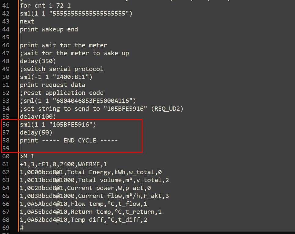

von Matthias (Gast)

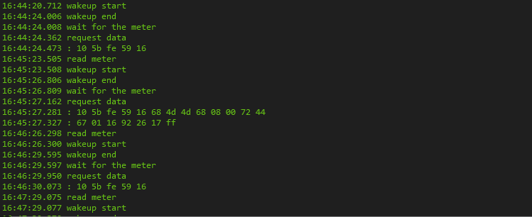

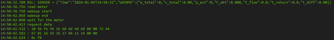

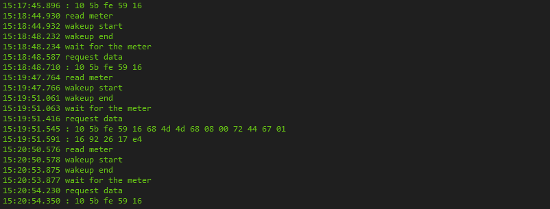

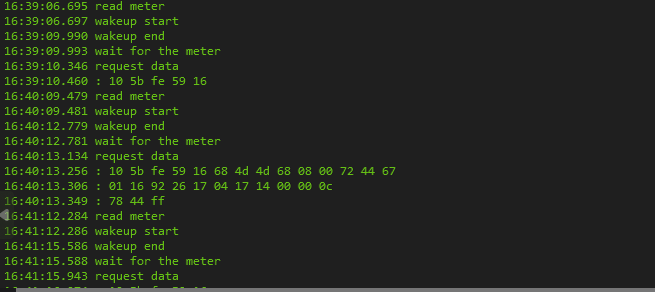

Hey ho,
erstmal vielen Dank für diesen Thread - das ist super hilfreich. Ich
habe auch einen Engelmann Sensor hier - konkret eigentlich einen Metrona
Heat C - allerdings scheinbar (?) baugleich zum Engelmann.
Mit der Firmware von naseweis bekomme ich auch eine wunderbare Antwort.
Nur jetzt habe ich das gleiche Problem, das Thomas auch hatte - wie
komme ich von der Binär-Antwort zur Tasmota Definition?
sml(1 1 "105BFE5916")
>M 1
+1,3,rE1,0,2400,Waerme,1
liefert mir den Binär-Blob.
Als Definition habe ich aktuell folgendes eingetragen (alles geklaut):
1,68b3b368x23uuUUUUUU@1,Energie total,,total,0 ; Total Wärmemenge
1,68b3b368x47uuUUUUUU@60,Flow F_akt,,F_akt,0 ; aktueller Flow in m^3
1,68b3b368x35uuUUUU@1,Power P_akt,,P_akt,0 ; aktuelle Wärme-Leistung
1,68b3b368x59uuUU@1,Temp Vorlauf,,Vorlauf,0 ; aktuelle Vorlauftemperatur
1,68b3b368x63uuUU@1,Temp Rückl,,Rückl,0 ; aktuelle Rücklauftemperatur
1,68b3b368x67uuUU@1,Temp Diff,,Diff,0 ; aktuelle Differenz Vorlauf/Rücklauftemperatur
Damit tut Tasmota leider überhaupt nichts, es werden keine Werte
ausgewertet. Mit sensor53 d1 sehe ich aber eine Antwort:
10:01:21.893 : 68 04 04 68 53 fe 50 00 a1 16 10 5b 3e 04 20 05 00 68 08 00 72
10:01:21.937 : 37 41 25 10 c5 14 00 04 a0 00
10:01:21.979 : 00 00 04 78 39 77 9c 00 04
10:01:22.021 : 6d 01 2a e4 22 04 13 25 0d 08
10:01:22.066 : 00 44 13 25 e7 06 00 84 01
10:01:22.107 : 13 bf ef 07 00 04 06 d8 0e
10:01:22.149 : 00 00 44 06 a3 0c 00 00 84 01
10:01:22.195 : 06 9d 0e 00 00 84 10 06 00 00
10:01:22.240 : 00 00 c4 10 06 00 00 00 00
10:01:22.281 : 84 11 06 00 00 00 00 42 6c
10:01:22.324 : df 2c 02 6c ff 2c 84 20 06 00
10:01:22.367 : 00 00 00 84 30 06 00 00 00
10:01:22.408 : 00 04 3b 00 00 00 00 14 3b
10:01:22.451 : 9e 03 00 00 04 2b 00 00 00 00
10:01:22.495 : 14 2b a8 39 00 00 02 5b 1b
10:01:22.537 : 00 02 5f 1b 00 04 61 0d 00
10:01:22.578 : 00 00 02 23 f4 02 01 fd 17
10:01:22.620 : 10 04 90 28 18 00 00 00 f1
10:01:22.662 : 16
Nur was mache ich jetzt mit der Antwort? Ich habe schon versucht im
Hex-Editor die aktuellen Zähler-Werte zu finden - nur diese Zahlen finde
ich nirgends.
Hat jemand eine Idee?
Vielen Dank
Matthias
von Dodi (herr_grabowski)
Hi Matthias,
Bei deinem dump kommen die Daten d8 0e 00 00 nach dem Register 04 06.
Dann müsste dein Zählerstand 3800 kWh zeigen.
Falls ja, solltest du
1,0406uuUUuuUu@1,
Ausprobieren. Mit dem tasmota Decoder bin ich aber nicht so vertraut.
LGD
von Matthias (Gast)
erstmal vielen Dank!
Ich habe die Definition einfach mal ausprobiert - damit bekomme ich aber
leider auch nur eine 0 zurück :-(
Wie bist du denn auf die 3800 gekommen? Der Wert würde exakt stimmen.
Wenn ich in der Doku lese, dann bedeutet uuUUuuUu ein unsigned long
word. Ich hätte jetzt little-endian vermutet, aber irgendwie sehe ich
nur fürs Ende "uu" oder "UU", nie den Mix aus "Uu".
d8 0e 00 00 würden 4 Byte entsprechen, also 32 Bit. Im Hex Editor
bekomme ich für 32 Bit an dieser Stelle aber 807417956 (big endian
1681399856) angezeigt - das passt auch nicht.
Und zur 0 in Tasmota passt es auch nicht.
Ich bin verwirrt, irgendwo habe ich einen Denkfehler -.-
Ich habe es jetzt auch ein paar Minuten laufen lassen, es hat sich nicht
eingefangen, irgendwie bleibt die 0 -.-
Viele Grüße
Matthias
Hex 0e d8 = dec 3800
06 04 low high low high
LGD
von Urs P. (naseweiss)
Matthias schrieb:
> 10:01:21.893 : "68 04 04 68" 53 fe 50 00 a1 16 10 5b 3e 04 20 05 00 68 08
> 00 72
Hallo wenn Du Dir mal die ersten 4 Bytes anschaust, wirst du sehen, daß
die anders sind als bei dem in meinem Skript verwendeten Sensostar U.
Schau Dir mal dieses Dokument an, darin ist - wenn auch für einen
anderen Zähler - die Struktur der Daten erklärt.
https://docs.google.com/viewer?url=http%3A%2F%2Fwww.mikrocontroller.net%2Fattachment%2F577509%2FCF_Serie.pdf
Nimm mal
1,68040468x23uuUUUUUU@1,Energy total,,total,0 ; Total Wärmemenge
Das mit den abgezählten Bytes usw. musst du u.U. anpassen.
Cheerio
Man sieht die Startsequenz (gelb) und danach die 23 zu überspringenden
Bytes (blau). Dann kommen die relevanten Daten (rot)
Das muss dann mit dem eigenen Dump in Übereinstimmung gebracht werden.

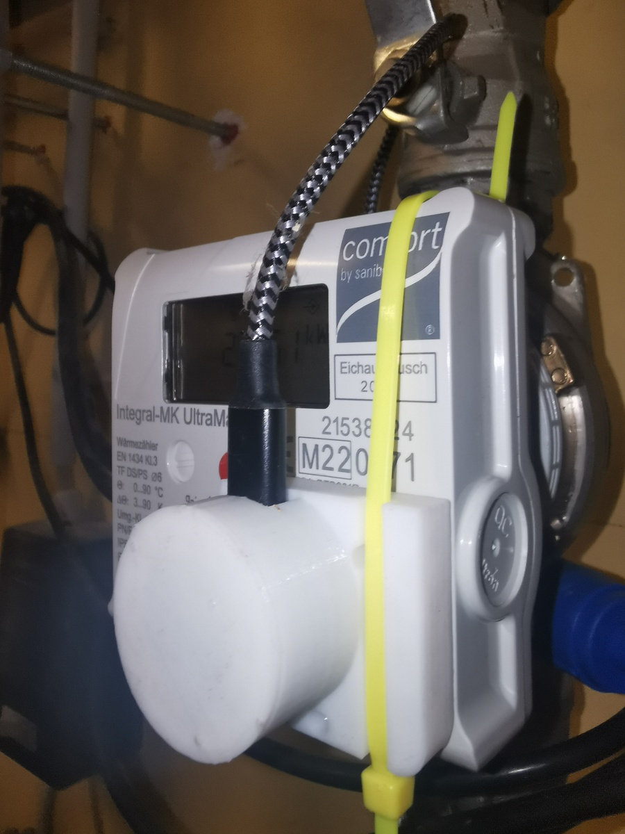

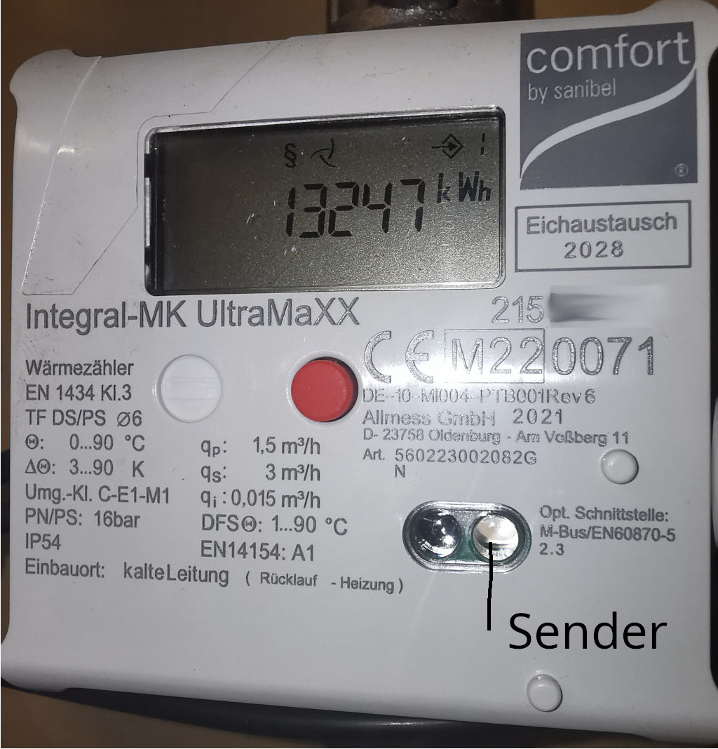

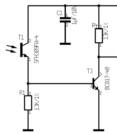

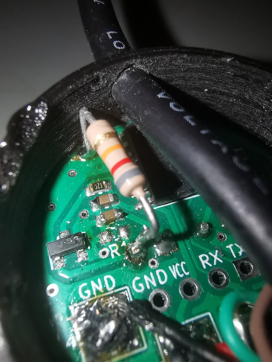

von Willy L. (sabberlotte)
Marcus schrieb:
> Mittlerweile denke ich, ist die Batterie am WMZ (3,25 Jahre alt) zu
> schwach (?) und die optische Schnittstelle lässt sich nicht mehr
> aktivieren.
> Kann man das testen? Wenn ich die Taste am WMZ drücke kann ich über das
> Handy keine IR Aktivität erkennen, aber ich denke da müsste auch erst
> die Aufweck-Sequenz ankommen, bevor der WMZ sich meldet?
> Hat noch jemand andere Ideen an was es liegen könnte?
Ich habe einen Allmess Integral-MK UltraMaXX mit dem ich mich wochenlang
beschäftigt habe (leider lange ohne Erfolg).
Der Volkszähler- ähnliche Lesekopf (UART-Ausgang) hat auf Anhieb an
einem Stromzähler funktioniert. Am WMZ leider keine Antwort.
Die batteriebetriebenen WMZ müssen mit Energie sparsam umgehen.
Das brachte mich auf die Idee die Sendeleistung des Lesekopfes zu
reduzieren und den Empfang empfindlicher zu machen.
Also den Serienwiderstand der Sendediode von 180 auf 680 Ohm verändert,
den Serienwiderstand des Fototransistors von 12k auf 39k.
Und nun kann ich mich endlich mit der Antwort beschäftigen...

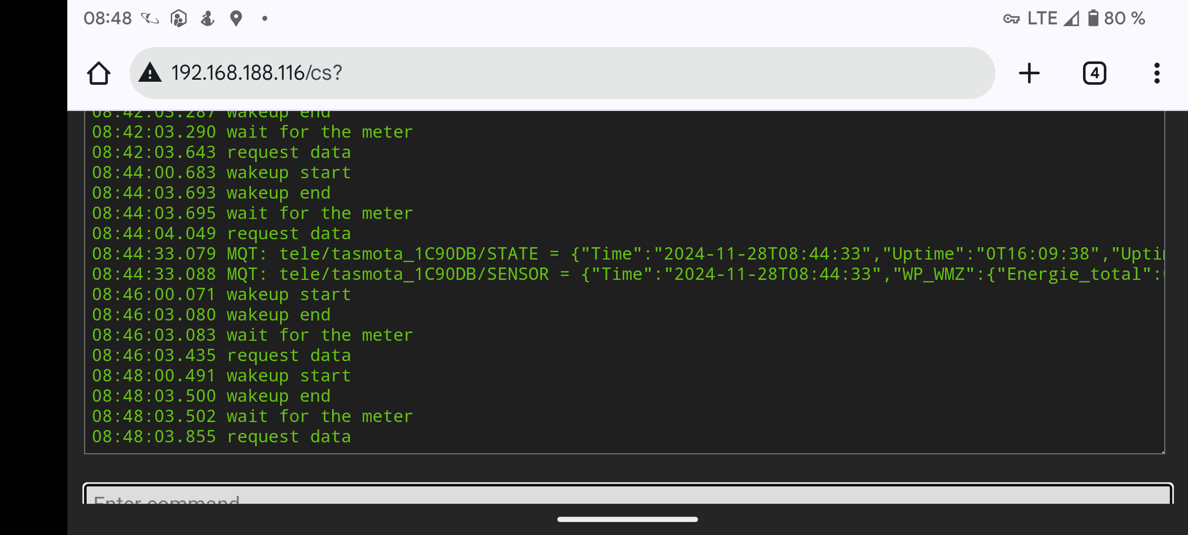

von Carsten (carsten12)
Ich denke, die Wakeup Seequenz wird nicht gesendet. Das siehst Du am
Timecode. Probier mal meine Firmware. GrC
von Tony L. (tonyl)
Mit deiner Firmware vom 09.01. sehe ich keine Aktivität des Kopfes mehr
in der Kamera des Handys. Das Script läuft weiterhin zu flott:
09:17:33.394 wakeup start
09:17:33.430 wakeup end
VG
-T

Vielen Dank dafür. Auch mit diesem Script ist die Wake Up Sequence, so
sie denn gesendet wird, enorm kurz.
10:49:02.753 ===== ctr: 10.00 wakeup start =====
10:49:02.793 ===== wakeup end, wait for the meter =====
Ich beobachte das hier mal weiter, vielleicht hat ja doch noch jemand
eine Idee.

Sie mag kurz sein aber sie funktioniert hier bei mir, wenn ich den Teil
aus dem Script lösche geht nix mehr.

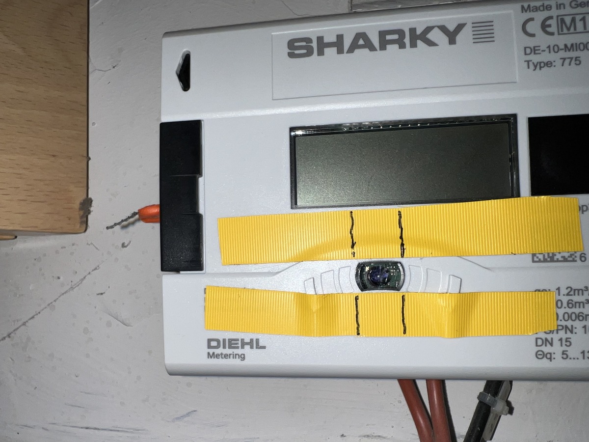

Kann meinen Post leider nicht mehr bearbeiten - nutzt der Sharky 775
einen kombinierte IR Diode für Send / Receive? Die Leseköpfe (die ich
habe) haben zwei getrennte Dioden - da wird das alignment schon
schwierig?

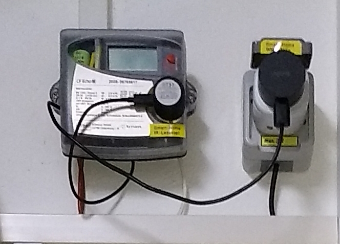

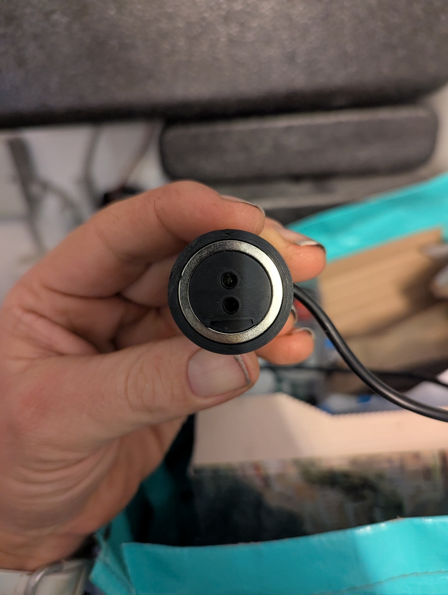

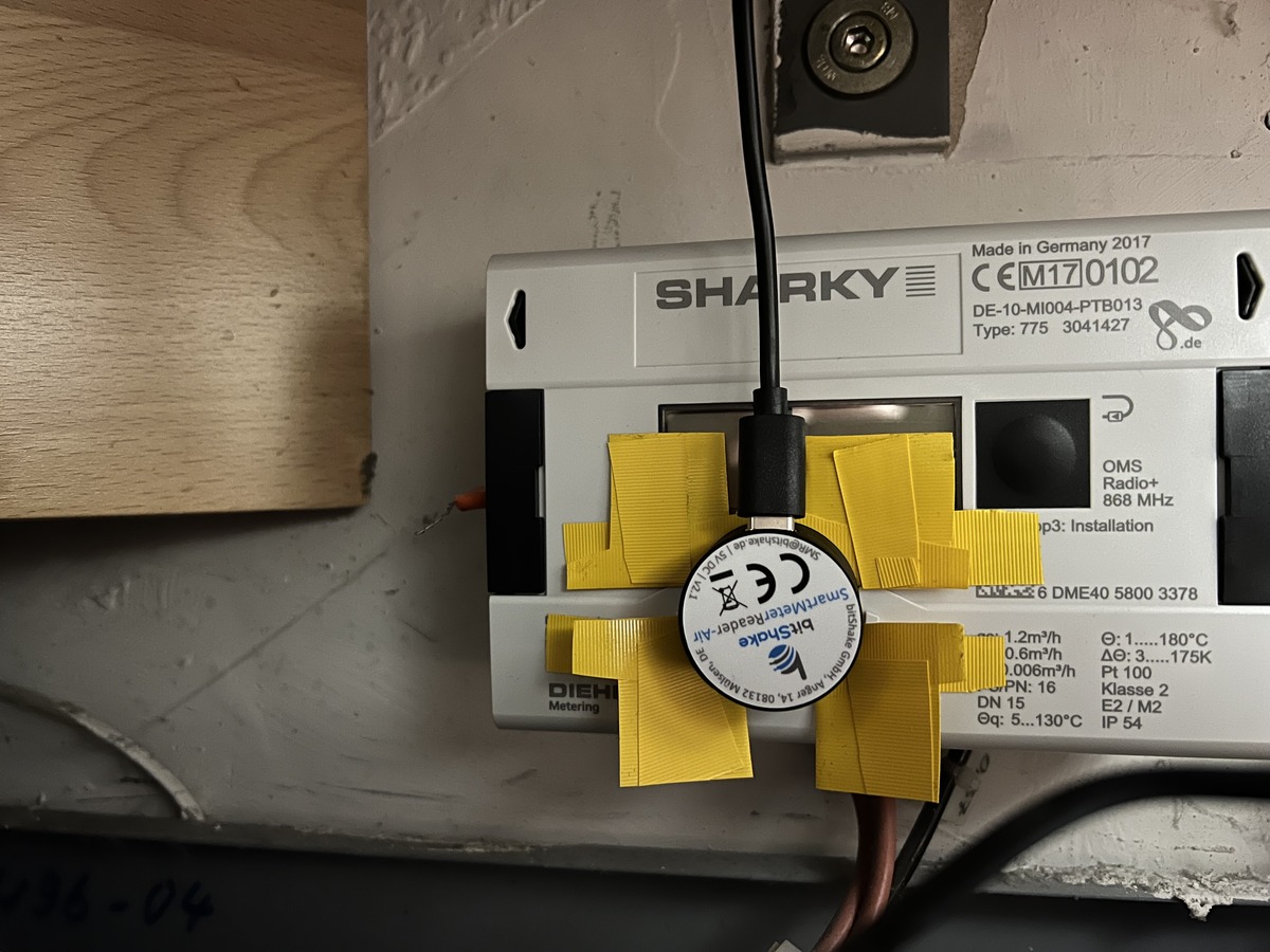

Ich verwende den Kopf von Hichi, der hat zwei getrennte Dioden. Das
Gehäuse positioniere ich mit dem Kabel nach unten und dann muss ich es
bündig an die beiden Erhebungen drücken damit es funktioniert. Dann
liegen die beiden Dioden des Lesekopfes links und rechts neben der einen
im Zähler.
Weil es mir und anderen passiert ist: schaue im Log ob die
Aufwachsequenz wirklich so lang ist, wie sie sein sollte (je nach Script
im Bereich einiger Sekunden).
GrC
von Leo (leo89)
Hi Carsten und danke für die Tipps!
Ist in der Tat ein Problem mit der Positionierung des Lesekopfes!
Habe jetzt eine Position leicht versetzt zu einer Seite gefunden, die
funktioniert. (Lesekopf ist ein ein Bausatz gewesen, 2 getrennte Dioden,
Gehäuse selbst gedruckt, ähnlich wie Hichi)
Habe auch nur mal das Plastikgehäuse des Lesekopfes aufgesetzt um mir
durch die Löcher der LEDs eine gute Position auszuloten. Gar nicht so
einfach! :-/

Befestigung sieht so aus:
https://twitter.com/ostpol/status/1634896280202907648?s=12&t=xc7l-nC4po-ngRWAnWqoPw

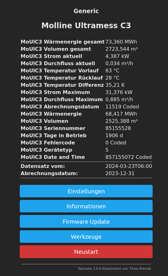

von Toptobias (toptobias)

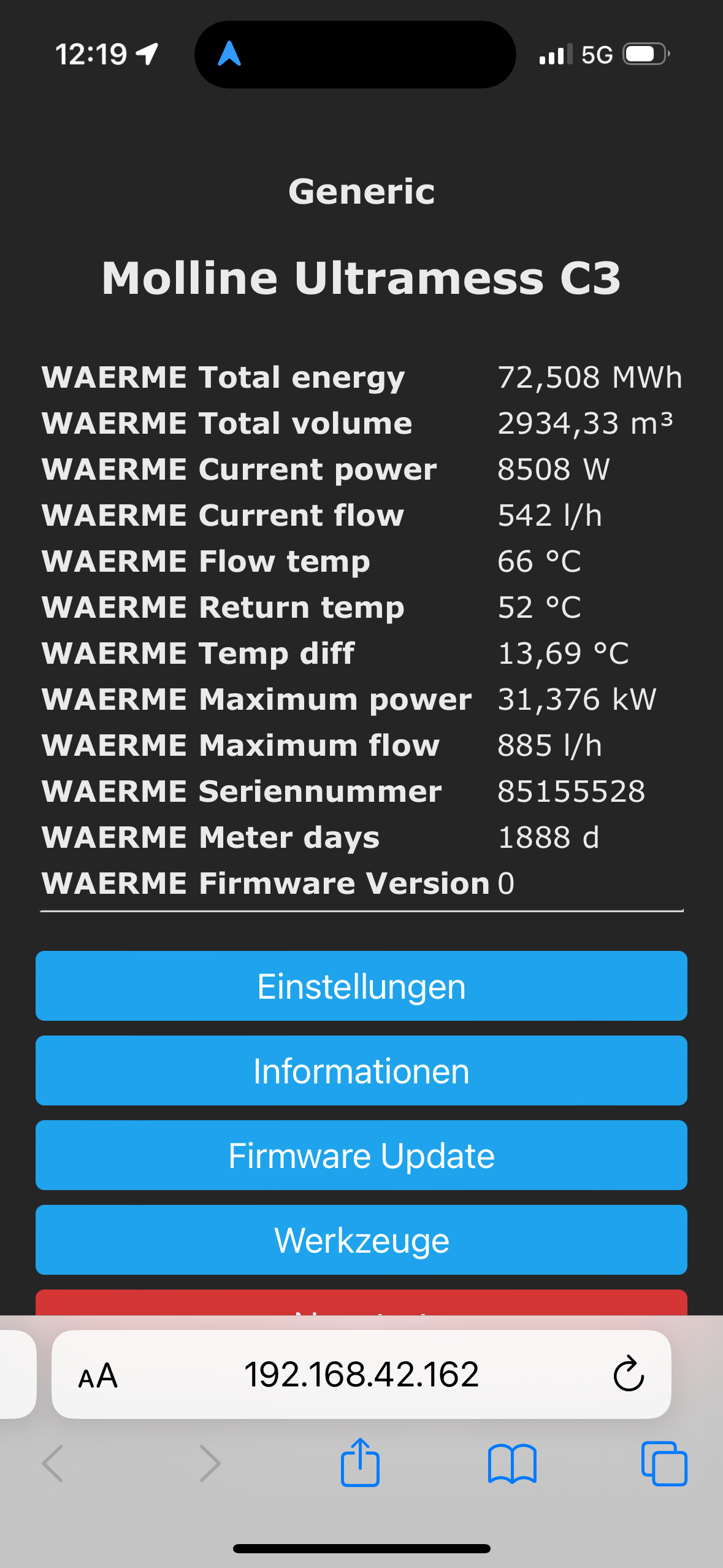

Hallo nochmal zusammen. Kann mir jemand bitte helfen zwecks der
Dateninterpretation. Ich habe ein WMZ vom Typ Ultramess C3 von Molline.
Ich bekomme folgende Daten heraus.
12:59:25.030 : 00 00 00 04 78 3c 9e 36 01 04 06
12:59:25.075 : 85 14 00 00 04 13 1c d6 24
12:59:25.118 : 00 04 2b 00 00 00 00 14 2b 18
12:59:25.161 : 3e 00 00 04 3b 00 00 00 00
12:59:25.203 : 14 3b 39 f3 f6 cf 02 5b 19
12:59:25.246 : 00 02 5f 19 00 02 61 fe ff 02
12:59:25.290 : 23 1f 02 04 6d 2d 2a f3 27
12:59:25.332 : 44 06 e5 07 00 00 44 13 0f 82
12:59:25.378 : 0d 00 42 6c df 2c 01 fd 17
12:59:25.420 : 40 03 fd 0c 05 00 00 84 20 06
12:59:25.463 : 00 00 00 00 c4 20 06 00 00
12:59:25.505 : 00 00 84 30 06 00 00 00 00
12:59:25.553 : c4 30 06 00 00 00 00 7d 16
Leider kann ich nur nur Total energy auslesen mit "04 06".
Wie kann ich die anderen Werte wie m³, power, flow und Temp auslesen.

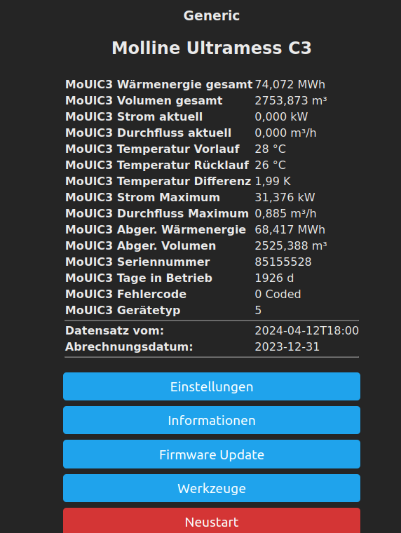

Hallo zusammen, so nach längerem Probieren habe ich es nun rausgefunden
um die Daten aus einem Molline Ultramess C3 auszulesen.
Hier die Konfiguration:
1,0406uuUUUUUU@1,Total energy,kWh,w_total,0
1,0413bcd8@100,Total volume,m³,v_total,2
1,042Bbcd6@1,Current power,W,p_act,0
1,043Bbcd6@1000,Current flow,l/h,F_akt,3
1,025BuuUU@1,Flow temp,°C,t_flow,2
1,025FuuUU@1,Return temp,°C,t_return,2
1,0261bcd4@10,Temp diff,°K,t_diff,2
1,142Bbcd6@1,Maximum power,W,p_max,0
1,143Bbcd6@1000,Maximum flow,l/h,F_max,3
1,0478bcd8@1,Seriennummer,,serialnum,0
1,0223uuUU@1,Meter days,d,OpDays,0
1,03FD0Cuu@1,Firmware Version,,FW_Version,0

@carsten12
Ich hab letzte Woche den Fernwärmeanschluss bekommen mit dem Sharky 775.
Jetzt hab ich versucht, den auszulesen mit dem Hichi Wlan Lesekopf.
Das Script ist von Carsten waermezaehler.txt (896 Bytes) vom 23.12.2022.
Ich bekomme zwar eine Antwort vom WMZ, aber die ist viel zu kurz, und
ergibt auch keine Messwerte.
Das Drehen des Kopfes brachte nix.
Ich habs mit 2 verschiedenen Firmwares versucht, mit folgendem Ergebnis:
tasmota_V3.bin.gz:  von Nick v. 18.12.22
19:38:53.640 wakeup start
19:38:56.935 wakeup end
19:38:56.937 wait for the meter
19:38:57.291 request data
19:38:57.406 : 10 5b fe 59 16
tasmota.bin.gz von Carsten v. 09.01.23
19:51:04.585 wakeup start
19:51:07.879 wakeup end
19:51:07.880 wait for the meter
19:51:08.234 request data
19:51:08.441 : 68 16 16 68 08 01 72 01 30
19:51:08.482 : 01 76 a5 11 40 04 b7 00 00
19:51:08.527 : 00 0f 04 03 c1 04 fe df 8c 16
Ich wäre dankbar, wenn jemand eine Idee dazu hätte.
von Walter (wavoigt)
Also, ich habs geschafft, hier eine kurze Zusammenfassung:
(Ich hab noch die offizielle Kommunikationsbeschreibung des Sharky 775
angehängt)
Firmware: tasmota.bin.gz von Carsten v. 09.01.23
          (= tasmota12.3.1.bin.gz  mit w_delta)
          (tasmota_V3.bin.gz von Nick 18.12.22 geht bei mir nicht)
Script: waermezaehler.txt (889 Bytes) vom 23.12.22
        (liest alle 1 bzw 5 min ab und sendet MQTT)
oder:   das "Mitternachtsscript" von Carsten v. 09.01.2023
        (liest nach Mitternacht ab und berechnet Delta zum Vortag =
w_delta)
Bei 1. Inbetriebnahme muss vermutlich im Script "waermezaehler.txt":
sml(1 1 "6804046853FE5000A116"
aktiviert werden, um die Datenübertragung zu initieren
-> Zähler sendet E5 (Ack)
Dann nur noch sml(1 1 "105BFE5916")
Befehlszeile:
mit "sensor53 d1" kommt folgende Response:
danach "sensor53 d0"
10:07:45.752 : 68 95 95 68 08 01 72 01 30 01 76 a5 11 40
10:07:45.794 : 04 29 00 00 00 0c 06 83 00
10:07:45.836 : 00 00 8c 10 06 00 00 00 00
10:07:45.880 : 8c 20 13 03 01 00 00 0c 13 79
10:07:45.923 : 75 00 00 0c 2b 00 00 00 00
10:07:45.964 : 0b 3b 00 00 00 0a 5a 37 05
10:07:45.006 : 0a 5e 89 03 0a 62 47 01 0b 26
10:07:46.044 : 71 01 00 04 6d 11 0a f8 28
10:07:46.086 : 4c 06 00 00 00 00 4c 13 00 00
10:07:46.131 : 00 00 cc 10 06 00 00 00 00
10:07:46.174 : cc 20 13 00 00 00 00 42 6c ff
10:07:46.218 : 25 42 ec 7e 1f 35 fc 01 06
10:07:46.260 : 00 00 00 00 fc 01 13 00 00 00
10:07:46.305 : 00 fc 11 06 00 00 00 00 fc
10:07:46.347 : 21 06 00 00 00 00 f2 01 6c 00
10:07:46.391 : 00 c2 01 ec 7e ff 2c c5 16
von Phill (philip_mario)
Sehr lehrreiche Beiträge. Als interresierter Laie will ich einfach nur
danke sagen !!
Kann ebenfalls berichten, Sharky 775 kann man mittels HichiTTL und
tasmota auslesen.
Ein Aspekt den ich trotzdem gerne fokussieren würde, da mich das etwas
Zeit gekostet hat ..
Die initiale Sequenz welche den Sharky Daten entlockt wird getriggert
durch ein  sml(1 1 "6804046853FE5000A116") .
Dieses muss wohl einmalig nach der Inbetriebnahme passieren ..
Bei mir hat das aber nicht auf anhieb funktioniert.
Nach vielen hin-und-her und etlichen Fehlversuchen habe ich die Anregung
von Thomas probiert und ins waermezaehler.txt -Script von Carsten ein
Delay(100) eingehekelt.
;reset application code
delay(100)
;set string to send to "105BFE5916" (REQ_UD2)
Anschließend wurde Sharky ziemlich gesprächig... ha .. ein Glücksmoment
nach vielen Stunden :-) !!
Offensichtlich wollte er es etwas gemächlicher angehen und hat eine
Pause gebraucht.
Die initiale Sequenz kann dann wieder auskommentiert werden.
Verwende ein Hichi TTL (Kabel nach unten) mit Wemos D1 mini .. TX-TX
RX-RX, firmware tasmota.bin.gz von Carsten v. 09.01.23.

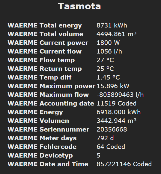

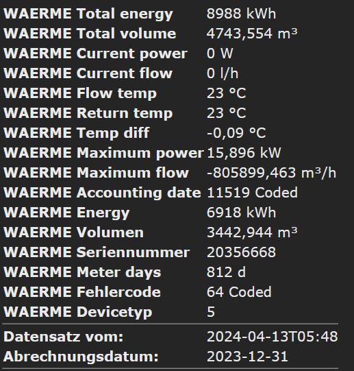

von Thorsten N. (thorsten_n)

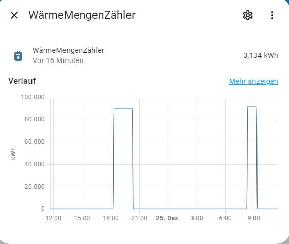

Hallo ich habe den CF Echo 2 von Itron und durch die tolle Anleitung
hier im Forum habe  ich es geschafft und kann den WMZ auslesen und die
Daten im HomeAssisstent anzeigen lassen. Nur leider werden ab und zu
falsche Daten gesendet, dann werden auf einmal z.B. 50.000 mWh Total
Energy gesendet. Hat hier jemand eine Idee woran es liegen könnte bzw
ich das Problem beheben kann ?
Ich weiß nicht wie ich das Script ändern kann das unschlüssige Werte gar
nicht gesendet werden.
Ich nutze das Script Waermemengenzaehler_Allmess.txt und habe Tasmota_V3
geflasht.

Hallo allerseits,
ich versuche vergeblich einen allmess Integral-V Ultralite Ha mit einem
Hichi Lesekopf auszulesen. Ich nutze das Skript von Frank
(Script_Waermemengenzaehler_Allmess.txt), welches bei Rubinho S.
erfolgreich bei dem fast baugleichen WMZ (lediglich ohne HA) läuft.
Ich habe mich mit Rubinho auch bereits direkt ausgetauscht und wertvolle
Tipps sowie seine funktionierende Tasmota Version zugesendet bekommen.
Ich kriege aber absolut keine Daten rein.
Der Lesekopf wurde schon in allen erdenklichen, sinnvollen Positionen
gedreht. Ich habe auch schon mal etwas Klebeband zwischen Lesekopf und
den Dioden platziert, um den Abstand zu vergrößern.
Der Lesekopf ist in Ordnung. Das Testskript mit Spiegel empfängt die
eigenen Daten.
Ich habe inzwischen die Befürchtung, dass die Dioden bei dem WMZ nicht
in Ordnung sind, die Batterie zu schwach ist oder die optische
Schnittstelle evt. sogar gar nicht aktiviert ist (wenn das überhaupt vom
Hersteller vorgesehen ist).
Vielleicht hat das Schwarmwissen hier aber auch noch einen
entscheidenden Tipp in petto.
Hier noch ein paar Zeilen Code aus der Tasmota Konsole nach dem
Aufwecken.
22:00:00.315 wakeup start
22:00:03.328 wakeup end
22:00:03.330 wait for the meter
22:00:03.632 request data
22:02:30.849 RSL: STATE =
{"Time":"2023-11-30T22:02:30","Uptime":"0T09:10:29","UptimeSec":33029,"H
eap":22,"SleepMode":"Dynamic","Sleep":50,"LoadAvg":19,"MqttCount":0,"POW
ER":"ON","Wifi":{"AP":1,"SSId":"xxx","BSSId":"xxx","Channel":6,"Mode":"1
1n","RSSI":72,"Signal":-64,"LinkCount":1,"Downtime":"0T00:00:03"}}
22:02:30.855 RSL: SENSOR =
{"Time":"2023-11-30T22:02:30","WP_WMZ":{"Energie_total":0.000,"Durchflus
s_total":0.00,"Leistung_akt":0.00,"Durchfluss_akt":0.000,"temp_Vorlauf":
0.0,"temp_Ruecklauf":0.0,"temp_diff":0.00,"Betriebstage":0}}
von Wro (wro77)
Danke für den Tipp.
Habe ich bisher noch nicht gemacht und ich bin mir auch nicht sicher, ob
das meine elektrotechnischen Kompetenzen hergeben, da ich mal stark
davon ausgehe, dass ich das löten muss?
Hast du das bei einem Hichi Lesekopf gemacht oder ist dein Lesekopf ein
Eigenbau?
Sicher musst du löten (oder jemand der das kann).
> Eigenbau?
Kein Eigenbau.
Hichi kompatibel würde ich sagen.
Bei meiner Anwendung war ausschlaggebend die IR Sendeleistung zu
reduzieren und den Empfänger empfindlicher zu machen.
LG

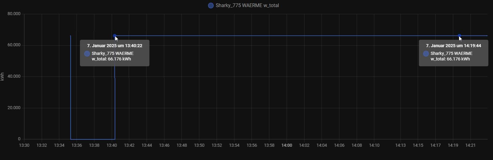

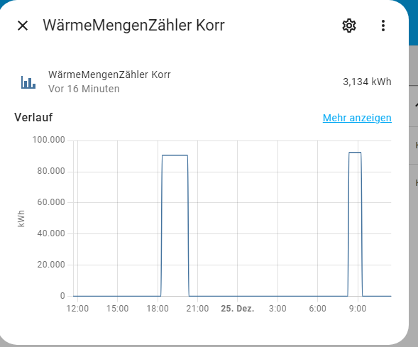

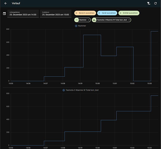

@thorsten_n
Hi, ich hab das gleiche Problem, dass sporadisch unplausible Werte
kommen, im Extremfall "0" oder irgendein Zufallswert.
Das liegt vermutlich an dem optischen Interface, bei dem ab und zu
Lesefehler auftreten.
Wie ich das im Tasmota script beheben kann, hab ich noch nicht
herausgefunden, aber ich hab "Hilfssensoren" ins configuration.yaml
eingefügt, und mache die Plausibilitätsprüfung dort.
# Test des Eingangswertes auf Grenzen relativ zum vorigen Wert,
# falls der Sprung zu gross ist, wird der vorige Wert übernommen
template:
  - sensor:
      name: "Tasmota 3 Waerme W Total Korr"
      unique_id: "tasmota_3_waerme_w_total_korr"
      icon: mdi:chart-bar
      state: >-
        {% if (is_number(states("sensor.tasmota_3_waerme_w_total")) and is_number(states("sensor.tasmota_3_waerme_w_last"))) %}
          {% set W = states("sensor.tasmota_3_waerme_w_total")| float %}
          {% set L = states("sensor.tasmota_3_waerme_w_last") | float %}
          {% if ((W - L) > 400) %} {{ L }}
          {% elif ((W - L) < 10) %} {{ L }}
          {% else %} {{ W }}
          {% endif %}
        {% else %} {{ states("sensor.tasmota_3_waerme_w_total") }}
        {% endif %}
# Speichern des letzten (hoffentlich guten) Eingangswertes
  - sensor:
      name: "Tasmota 3 Waerme W last"
22
      unique_id: "tasmota_3_waerme_w_last"
23
      state: >-
24
        {% if is_number(states("sensor.tasmota_3_waerme_w_total_korr")) %}
25
          {{ states("sensor.tasmota_3_waerme_w_total_korr") }}
26
27
        {% endif %}
Ist vielleicht nicht besonders elegant programmiert, aber bei mir
funktioniert es bisher.
Für feedback bin ich dankbar :-)
Hallo irgendwie funktioniert es bei mir noch nicht,
Habe deinen Code auf meine Namen geändert, weiß nicht ob ich noch was
falsch gemacht habe. Aber die Werte von den korrigierten sind gleich dem
nicht korrigierten Werten.

      state: >-
        {% if (is_number(states("sensor.tasmota_wp_wmz_energie_total")) and is_number(states("sensor.tasmota_3_waerme_w_last"))) %}
          {% set W = states("sensor.tasmota_wp_wmz_energie_total")| float %}
22
23
          {% else %} {{ W }}
24
          {% endif %}
25
        {% else %} {{ states("sensor.tasmota_wp_wmz_energie_total") }}
26
        {% endif %}
27
28
  - sensor:
29
30
31
      state: >-
32
33
34
35
        {% endif %}

Hi, ich hab das ganze nochmal simuliert, bei mir funktioniert es:
anstatt "sensor.tasmota_wp_wmz_energie_total" hab ich ein Numerisches
Eingabefeld zum Testen "input_number.nummer".
Der Code:
template:
  - sensor:
      name: "Tasmota 3 Waerme W Total korr_test"
      unique_id: "tasmota_3_waerme_w_total_korr_test"
      device_class: energy
      # state_class: "total_increasing"
      icon: mdi:chart-bar
      state: >-
        {% if (is_number(states("input_number.nummer")) and is_number(states("sensor.tasmota_3_waerme_w_last_test"))) %}
          {% set W = states("input_number.nummer")| int %}
          {% set L = states("sensor.tasmota_3_waerme_w_last_test") | int %}
          {% else %} {{ W }}
          {% endif %}
        {% else %} {{ states("input_number.nummer") }}
        {% endif %}
22
# Speichern des letzten Eingangswertes
23
  - sensor:
24
      name: "Tasmota 3 Waerme W last_test"
25
      unique_id: "tasmota_3_waerme_w_last_test"
26
27
28
      state: >-
29
        {% if is_number(states("sensor.tasmota_3_waerme_w_total_korr_test")) %}
30
          {{ states("sensor.tasmota_3_waerme_w_total_korr_test") }}
31
32
        {% endif %}
Ich hab die Plausibilitätsprüfung jetzt auch im Tasmota script
realisiert:
(Ausschnitt)
(die Grenze 400 muss eventuell angepasst werden, da Tasmota nach einem
Reset eventuell 0 liefert und erst nach der nächsten Ablesung den
richtigen Wert, was zu einem grösseren Sprung führen kann)

Ich bekomme keine Daten. In der console sehe ich folgendes:
13:28:54.152 read meter
13:28:54.153 wakeup start
13:28:57.448 wakeup end
13:28:57.449 wait for the meter
13:28:57.802 request data
13:29:57.046 read meter
13:29:57.047 wakeup start
13:30:00.341 wakeup end
13:30:00.342 wait for the meter
13:30:00.695 request data
Was mache ich falsch? Igendein Tipp?

von Morris (morris12)
Hallo zusammen
Aufgrund dieses Beitrages und der zur Verfügung gestellten Infos zum
Auslesen der optischen m-bus Schnittstelle habe ich mir einen Allmess
Integral-V UltraLite PRO Wärmemengenzähler (aktuell noch im
Batteriebetrieb (neue Batterie)) sowie den Lesekopf von Hichi gekauft.
An dieser Stelle, vielen Dank für die ganze Vorarbeit und das Teilen der
Arbeit.
Ich habe darauf die tasmota_V3.bin.gz Firmware aufgespielt und das
angehängte Skript aufgespielt und Sensor53 d1 ausgeführt.
Leider erhalte ich kaum eine Ausgabe und hoffe, dass jemand eventuell
eine Idee hat, woran dies liegen könnte. Die Ausgaben im Anhang habe ich
sehr unterschiedlich erhalten, ich erkenne da kein Muster.
Für die Unterstützung danke ich im Voraus.
Beste Grüsse
Morris

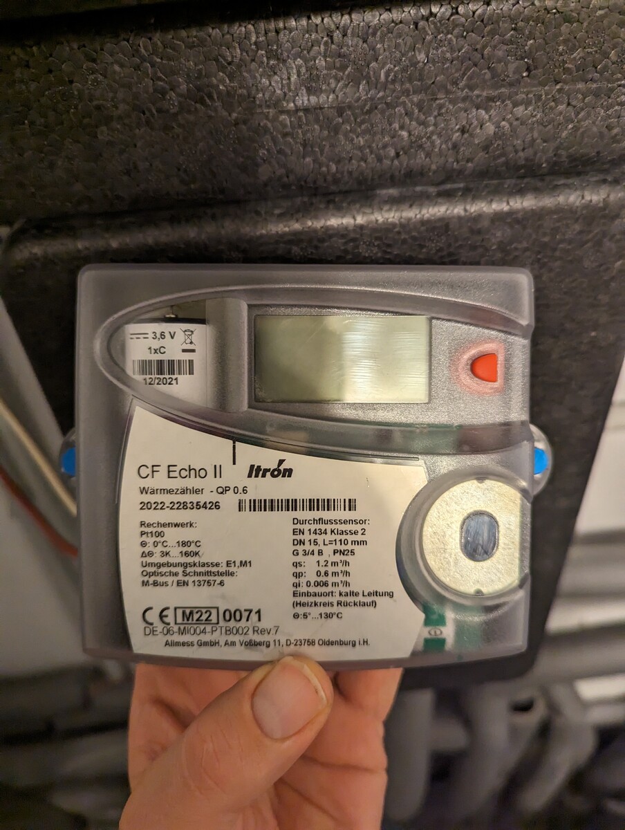

Noch einmal eine grunsätzliche Frage, weiß jemand wie der Lesekopf
optimal platziert werden sollte ?Es gibt ja eine helle und dunkle Diode.
Beim Wärmemengenzähler scheinen die Dioden übereinander zu liegen. Dann
ist ja eigentlich nur die Frageob das Kabel nach rechts gucken sollte
oder anders herum.
von Frank (xmp1)
Beim Echo muss das Kabel bei Verwendung des Hichi nach links zeigen.
Danke super, und hält der bei euch gut ? Bei mir ist dieser sehr locker,
scheint nicht sher magnetisch zu sein.
Beim Stromzähler habe ich einen Hichi USB und dieser ist viel fester,
wird richtig an den Stromzähler heran gezogen und man muss schon feste
ziehen damit dieser wieder ab geht.
Frage weil ich mir vorstellen kann das ich deshalb immer mal wieder
merkwürdige Werte ausgelesen bekommen.
@Walter
Danke für die Hinweise, habe ich mittlerweile auch probiert, jedoch
erhalte ich dann keine Rückmeldung vom Zähler:
11:39:16.940 read meter
11:39:16.941 wakeup start
11:39:20.232 wakeup end
11:39:20.233 wait for the meter
11:39:20.585 request data
Habe dies mit verschiedenen Versionen von Nick und Carsten probiert,
auch mit und ohne dem delay(100).
Mit der Version von Nick und seinem skript habe ich wenigstens ein paar
wenige Ausgaben vom Zähler (gemäss meinem letzten Post) erhalten,
zumindest denke ich, dass dies Ausgaben von Zähler sind. Aber auch bei
seiner Version/Skript hat sml(1 1 "6804046853FE5000A116" (mit delay(100)
nicht gewirkt...
Beste Grüsse
Morris
Also ich hatte mit der Firmware von Nick zuerst auch einen Einzeiler als
Antwort:
Beitrag "Re: Wärmezähler über optische M-Bus-Schnittstelle auslesen"
Dann bin ich folgendermassen vorgegangen:
Firmware tasmota.bin.gz von Carsten v. 09.01.23,
Script waermezaehler.txt (889 Bytes) vom 23.12.22
Die Initialisierungssequenz sml(1 1 "6804046853FE5000A116") aktiviert
und erst mal die den Readoutbefehl sml(1 1 "105BFE5916") auskommentiert
auskommentiert und den Readoutbefehl sml(1 1 "105BFE5916") aktiviert
Danach hat es funktioniert.
Ich hab den Sharky 775, der ist angeblich Baugleich mit deinem UltraLite
PRO,
vielleicht gibt es da doch Unterschiede ?

@Morris
So wie ich die Ausgaben oben interpretiere, fragt das Script jede Minute
beim Zähler ein Readout an -> sml(1 1 "105BFE5916").
Es kommt auch was zurück.
Vermutung .. Die Antwort vom Zähler ist unvollständig, deswegen kann es
auch nicht korrekt ausgewertet werden.
Weiter oben war die Rede von schwächelnder Batterie. Auch nicht ganz
abwägig, die Positionierung des Lesekopfes.
Ich würde meinen, die Sequenz sml(1 1 "6804046853FE5000A116") hat den
Zähler grundsätzlich initialisiert und kann deswegen auskommentiert
werden.

nun habe ich es auch endlich geschafft meinen Pollucom E/S auszulesen.
Ich habe dafür folgendes Setup:
- Hichi TTL Lesekopf mit Druckgehäuse und etwas Heisskleber am WMZ
befestigt
- Rasperry Pi Zero mit aktivierter serieller Schnittstelle und WLAN

Hallo Tobias,
ich versuche meinen Molline Ultramess C3 auszulesen. Ich sehe zwar, das
er manchmal Daten liefert. Alles in allem aber nicht reproduzierbar.
Könntest du bitte einmal dein Skript für den Zähler komplett posten.
Welche Firmware verwendest du ? V3 von Nick oder die von Carsten ?
Danke dir,
Uwe
Hallo Uwe
Ich habe den Hichi Wifi Lesekopf von ebay gekauft, und habe keine neue
Firmware installiert. Mir mir läuft die Tasmota 12.3.1
(https://github.com/arendst/Tasmota) das script was bei mir läuft ist
dieses. Es ist nicht perfekt aber ich bekomme ein paar richtige Daten
aus dem WMZ.
>D

von Uwe (mymikro)
Hallo Thomas,
danke dir für deine Rückmeldung. Ich habe das mal als Startpunkt
genommen. Etliche Stunden später gelingt es mir nun "manchmal" den
Wärmezähler auszulesen. Und wenn es klappt werden auch sinnvolle Werte
angezeigt. Mal abgesehen von der Firmware Version. Die stimmt noch nicht
mit der überein die im Display des Zählers angezeigt wird. Auf meinem
Zähler wird die Firmware "1.03 0.14" im Menü 2-09 angezeigt. Um die
anderen Werte korrekt (In Übereinstimmung mit den im Displaye
angezeigten Werten) darzustellen habe ich einige der Metrics Decoder
angepasst. Ich habe lange mit der Hichi (Habe ich auch bei eBay gekauft)
Firmware 12.3.1 gearbeitet bis die Werte die gelesen und angezeigt
wurden, wenn sie denn gelesen wurden plausibel waren. Dann habe ich mich
mal dran gemacht die aktuelle Version der Tasmota Firmware (13.4) für
den SmartMeter zu bauen um zu versuchen ob ich damit den Zähler
reproduzierbarer auslesen kann.
Die angehängte Version habe ich jetzt bei mir mit folgendem Script im
Einsatz:

Mein Problem ist aber weiterhin, unabhängig davon ob ich die Tasmota
12.3.1 verwende oder die 13.4, das ich den Zähler nur sporadisch mal
auslesen kann. Im Fehlerfall, wenn keine Daten gelesen werden scheint es
so zu sein das es nicht gelingt den Zähler aufzuwecken. Die CMDs an den
Zähler gehen raus. Es kommt aber kein ACK.
22:40:00.373 wakeup start
22:40:00.375 do it
22:40:03.672 wakeup end
22:40:03.674 wait for the meter to wake up
22:40:04.026 switch serial protocol
22:40:04.030 initialize
22:40:04.138 set data frame mode "Standard"
22:40:04.246 request data
22:40:04.614 : 10 40 00 40 16 68 04 04 68 53 fe 50 00 a1 16 10 5b fe 59 16
Ich habe es bereits damit versucht delays einzubauen, die WakeUp Sequenz
länger oder kürzer zu machen und auch mit oder ohne "Initialize" und
"set data frame mode standard" CMDs.
Wenn jemand noch eine Idee hat was ich bzgl des aufwecken des Zählers
noch probieren könnte, gerne.

von Uwe (mymikro)
Hallo Tobias,
dann belasse ich es jetzt mal dabei und schaue mal wie ich bei mir das
Intervall einstelle damit ich mindestens 1 mal am Tag eine
Aktualisierung bekomme. Zu oft mag ich auch nicht auslesen damit mir die
Batterie nicht vorzeitig aussteigt.
Nur der Vollständigkeit halber falls das hier noch jemand liest und auch

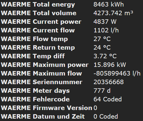

diesen Zähler hat. Bei mir muss das "Total Volumen" auch als Hex
decodiert werden und nicht als BCD8.
Muss bei meinem Zähler damit auch ersetzt werden durch
1,0413uuUUuuUUs@1000,Total volume,m³,v_total,3
um mit dem auf dem Display angezeigten Wert überein zu stimmen.
Damit sind in meinem Datensatz alle Werte Hex codiert.
Viele Grüße,
Uwe
Hallo Uwe
Vielen Dank für die Konvertierung. Diese habe ich nun auch übernommen,
und nun stimmen die Werte. Zur Vollständigkeit lade ich dir mal die Docu
über den M-Bus hoch. Vielleicht hillft es dir weiter.
Beste Grüße
Tobias
Hallo Uwe
Vielleicht hast du ein Tip was das ist:
Mit deiner Kodierung kann ich nun die Werte richtig darstellen.
Nur ein Wert macht mir Probleme und ich weiss nicht warum.
Es geht um 1,143BuuUUuuUUs@1,Maximum flow,l/h,F_max,0
da bekomme ich ein risigen Wert von 3489067833 l/h angezeigt, am WMZ
lese ich aber 890067,67- m³/h ab.
Hast du eine Idee warum die Kodierung nicht stimmen kann?
Vielen Dank
Tobias
von Uwe (mymikro)
Hallo Tobias,
danke zunächst mal für die Protokollbeschreibung. Und dann.....
Hut ab vor deinem Wärmezähler. Der Zeigt ernsthaft 890067,67- m³/h für
das Register 4-02-1 als maximalen Durchfluss an ? Der mittlere
Wasserbedarf der Stadt München sind 300-350.000 m³ pro Tag. Über den
Daumen also 12.500 m³/h. Da hoffe ich mal, du musstest die Wärme nicht
zahlen die das Wasser transportiert hat das dein WMZ als Durchfluss im
Peak denkt gemessen zu haben scheint.
Aber nun mal zu den 3489067833 l/h die Tasmota anzeigt. Das wäre in Hex
0xCFF6F339 bzw. im Byte Strom 0x39 0xF3 0xF6 0xCF. Gemäß
Protokollbeschreibung ist der Wert wie die meisten anderen die der
Zähler liefert vorzeichenbehaftet. Der Dekoder ist aber aktuell auf
unsigned eingestellt. Als signed wird aus dem Hex Wert im 2er Komplement
eine -805899463. Entsprechend -805899,463 m³/h. Der Wert ist schon mal
näher dran an dem im Display. Und der hat ja an der dritten
Nachkommastelle auch ein Minus :-)
Ich würde mir noch ansehen ob die Daten korrekt empfangen werden und
wenn ja, dann is es so das der Zähler den Wert ausgibt. Dafür brauchst
du von der Konsole mal einen kompletten Datentransfer. Nur für die Doku.
Aktivieren mit "sensor53 d1" warten bis ein kompletter Datensatz
empfangen wurde und dann mit "sensor53 d0" wieder abstellen.
Bei mir wäre das:
22:38:04.645 request data
22:38:04.974:10 40 00 40 16 e5 68 04 04 68 53 fe 50 00 a1 16 e5 10 5b fe 59 16 68 85 85 68 08 00 72 28 55 15
22:38:04.979:85 c5 14 00 04 e3 00 00 00 04 78 c8 5e 13 05 04 06 5a 1b 01 00 04 13 d7 d7 28 00 04 2b 00 00 00
22:38:05.023:00 14 2b 90 7a 00 00 04 3b 00 00 00 00 14 3b 75 03 00 00 02 5b 2f 00 02 5f 1e 00 02 61 a1 06 02
22:38:05.169:23 60 07 04 6d 25 36 05 33 44 06 41 0b 01 00 44 13 cc 88 26 00 42 6c ff 2c 01 fd 17 00 03 fd 0c
22:38:05.316:05 00 00 84 20 06 00 00 00 00 c4 20 06 00 00 00 00 84 30 06 00 00 00 00 c4 30 06 00 00 00 00 4a
22:38:05.360:16
Da suchst du in der ersten Zeile mal nach dem 68xxxx68. Die beiden xx
Bytes zwischen der 68 geben die Länge des Datenblocks an. Bei mir 0x85
== 133 Bytes. Los geht es mit dem ersten Byte nach dem 68xxxx68 Header.
Bei mir die 0x08. Nicht Bestandteil des Datenblocks ist der CRC (Bei mir
im Beispiel 0x4a) und das Stoppbyte 0x16.
Also:
08 00 72 28 55 15
Die Checksumme gemäß Protokollbeschreibung ist das niederwertige Byte
der Summe aller einzelnen Bytes. Du kannst diesen Datenblock in eines
der Online Checksum tools kippen. Ich habe verwendet:
https://www.scadacore.com/tools/programming-calculators/online-checksum-calculator/
Die benötigte Checksum ist die "CheckSum8 Modulo 256". Bei mir wird
korrekt die 0x4a berechnet und damit ist mein Datenblock schon mal
fehlerfrei empfangen worden.
Dann suchst du dir das entsprechende Datenpacket für den "Durchfluss
(Höchstwert)". Also 0x14 0x3b gefolgt von 4 Byte Nutzdaten. Bei mit die
0x75 0x03 0x00 0x00. In die richtige Reihenfolge gebracht 0x00000375 was
den 885 l/h entspricht die bei mir angezeigt werden. Wobei du bei dieser
Online Seite:
https://www.rapidtables.com/convert/number/hex-to-decimal.html
dir sowohl das Ergebnis ohne Vorzeichen als auch das 2er Komplement
entsprechend mit Vorzeichen anzeigen lassen kannst.
Entsprechend der Protokollbeschreibung habe ich bei mir das Decode
vorzeichenrichtige Werte umgeschrieben. Ändert zwar bei mir nix da ich
nur positive habe. Aber die Minus Zahl bei dir wäre mal ein Test.
1,0406ssSSssSSs@1000,Wärmenergie gesamt,MWh,W_total,3
1,0413ssSSssSSs@1000,Volumen gesamt,m³,V_total,3
1,042BssSSssSSs@1000,Strom aktuell,kW,P_curr,3
1,043BssSSssSSs@1,Durchfluss aktuell,l/h,F_curr,0
1,025BssSS@1,Temperatur Vorlauf,°C,T_flow,0
1,025FssSS@1,Temperatur Rücklauf,°C,T_return,0
1,0261ssSS@100,Temperatur Differenz,°C,T_diff,2
1,142BssSSssSSs@1000,Strom Maximum,kW,P_max,3
1,143BssSSssSSs@1,Durchfluss Maximum,l/h,F_max,0
1,4406ssSSssSSs@1000,Wärmenergie Stichtag,MWh,W_total,3
1,4413ssSSssSSs@1000,Volumen Stichtag,m³,V_total,3
1,426CuuUU@1,Stichtag,Coded,Time_EOP,0
1,0478uuUUuuUUs@1,Seriennummer,,SN,0
1,0223uuUU@1,Tage in Betrieb,d,Op_Days,0
1,01FD17uu@1,Fehlercode,Coded,Err_Code,0
1,03FD0CuuUUuus@1,FW Version,,FW_Version,0
1,046DuuUUuuUUs@1,Datum und Zeit,Coded,Time_curr,0
Aber Achtung, ich habe bei mir auch die Variablen umbenannt falls du die
nutzt.
Die als "Coded" ausgegebenen Werte habe ich überprüft aber noch nicht
dekodiert. Prinzipiell stimmen sie aber.
Grüße,
Uwe
Hallo Uwe
Du bist Klasse, nun stimmen bei mir die Werte im Tasmota mit denen im
WMZ überein. Vielen vielen Dank dafür.
Ja mit dem negativen Wert beim Durchfluss Maximum verstehe ich auch
nicht so richtig, da war wohl der Zähler sich sehr verzählt oder er hat
einfach gesponnen. Interessant ist aber das ich nun negative Werte
anzeigen lassen kann. Ich habe dieses bei mir im Sommer bei der
Temperatur Differenz.
Da ist der Rückfluss des Wassers wärmer als der Zufluss. Da hatte ich
immer eine kuriose Anzeige in Tasmota.
Ich will demnächst noch mal genau verstehen wie man auf diese Werte
kommt. Dank deiner super Anleitung werde ich mich da mal reinlesen und
testen.
Beste Grüße
Tobias

Ich wollte mal nachfragen ob du rausbekommen hast wie man das Datum im
Tasmota richtig codiert und eine Anzeige außer als "0" rausbringt.
Habe zwar auch ein wenig gespielt, aber es hat nicht funktioniert.
Tobias
von Uwe (mymikro)
Hallo Tobias,
ja. Dekodieren der Zeiten habe ich eingebaut. Wird im Tasmota Web
Interface angezeigt. Jeweils auf einer eigenen Zeile am Ende der
Readings.
Was ich noch nicht gelöst habe ist (i) die Zeiten Inline zu dekodieren
und anzuzeigen. Also nicht auf einer eigenen Zeile sondern an der stelle
an der die Kodierte Zahl steht. (ii) die beiden dekodierten Zeiten
anstelle der kodierten im MQTT record zu übertragen.
Das hier ist mein aktueller Stand.
>D
;start, define variables
wkup=1
period=180
;read meter every n minutes after midnight (60 --> 01:00, 02:00...)
blk=0
myDate_EOP=0
sDate_EOP="yyyy-mm-dd"
myDate_Read=0
sDate_Read="yyyy-mm-ddThh:mm"
>B
;setup sensor
->sensor53 r
>T
myDate_EOP=MoUlC3#Date_EOP
myDate_Read=MoUlC3#Date_Read
>S
if time%period==0
22
and blk==0
23
;minutes since midnight divided by period have a remainder of "0"
24
then
25
=#readmeter
26
blk=1
27
;set a flag to execute the readout only once every period
28
endif
29
30
if time%period-1==0
31
and blk==1
32
;one minute after we entered the first loop
33
then
34
blk=0
35
; reset the flag
36
sDate_EOP=s(4.0(2000+((myDate_EOP>>9&0x0078)|(myDate_EOP>>5&0x0007))))+"-"+s(2.0(myDate_EOP>>8&0x000f))+"-"+s(2.0(myDate_EOP&0x001f))
37
print Abrechnungsdatum %sDate_EOP%
38
sDate_Read=s(4.0(2000+((myDate_Read>>25&0x78)|(myDate_Read>>21&0x07))))+"-"+s(2.0(myDate_Read>>24&0x0f))+"-"+s(2.0(myDate_Read>>16&0x1f))+"T"+s(2.0(myDate_Read>>8&0x1f))+":"+s(2.0(myDate_Read&0x3f))
39
print Datensatz %0myDate_Read% vom %sDate_Read%
40
; convert coded dates
41
endif
42
43
#readmeter
44
45
print wakeup start
46
;set serial protocol
47
ret=sml(-1 1 "2400:8N1")
48
print do it
49
;send 0x55 for 504 times with 8N1, 2400 baud (wakeup sequence)
50
for wkup 1 50 1
51
sml(1 1 "55555555555555555555")
52
next
53
sml(1 1 "55555555")
54
print wakeup end
55
wkup=1
56
57
print wait for the meter to wake up
58
delay(350)
59
60
print switch serial protocol
61
sml(-1 1 "2400:8E1")
62
63
print initialize
64
sml(1 1 "1040004016")
65
delay(100)
66
67
print set data frame mode "Standard"
68
69
delay(100)
70
71
print request data
72
73
74
>W
75
Datensatz vom:       {m} %sDate_Read%
76
Abrechnungsdatum:    {m} %sDate_EOP%
77
78
>M 1
79
+1,3,rE1,0,2400,MoUlC3,1
80
81
82
83
1,043BssSSssSSs@1000,Durchfluss aktuell,m³/h,F_curr,3
84
85
86
1,0261ssSS@100,Temperatur Differenz,K,T_diff,2
87
88
89
1,143BssSSssSSs@1000,Durchfluss Maximum,m³/h,F_max,3
90
91
1,426CuuUU@1,Abrechnungsdatum,Coded,Date_EOP,0
92
1,4406ssSSssSSs@1000,Wärmenergie,MWh,W_due,3
93
1,4413ssSSssSSs@1000,Volumen,m³,V_due,3
94
95
96
97
98
1,03FD0CuuUU@1,Gerätetyp,,Dev_Version,0
99
1,046DuuUUuuUUs@1,Date and Time,Coded,Date_Read,0
100
Grüße,
Uwe
Hallo Uwe
Vielen Dank für das Skript, ich habe das bei mir auch mal probiert.
Daten sehen nun viel besser aus. :-)
Gibt es noch eine besondere Einstellung wegen der letzten beiden Zeilen
mit der Umwandlung des Datums? Bei mir werden diese trotz des Skriptes
nicht angezeigt.
Also wie ich dich verstanden habe werden die letzten beiden Zeilen also
nicht via MQTT übertragen.
Ist es möglich im Homeassistant das codierte Datum dort umzuwandeln?
Beste Grüße
Tobias
von Uwe (mymikro)
Hallo Tobias,
hast du diesen Block übernommen ?
>W
Wenn dann im WebGui die Zeilen nicht angezeigt werden ist deine Firmware
nicht mit:
USE_SCRIPT_WEB_DISPLAY
Ich hatte hier Beitrag "Re: Wärmezähler über optische M-Bus-Schnittstelle auslesen" die
config mit der ich meine Firmware übersetzt habe und auch das binary
angehängt. Die Beschreibung der verwendeten defines findest du hier:
https://tasmota.github.io/docs/Scripting-Language/
In HomeAssistant kannst du die Konvertierung auch machen. Ich bin nur
noch nicht dazu gekommen. Wenn ich es habe, poste ich es.

von Ralf (rl_rl)
Hallo zusammen.
Dieser Thread war für mich mehrmals sehr aufschlussreich.
Meine ersten Erfahrungen mit Optolesern lagen schon 14 Jahre zurück,
da musste man die noch selber bauen und viel ausprobieren.
Mein WMZ : Itron allmess UltraMaXX
Es gab jetzt für einen meiner Wärmemengenzähler diverse Hürden zu
nehmen.
Magnet hält hier nicht, also hab ich mir was selbst gedruckt.
Es gab aber keine Daten, nicht mit Tasmota, nicht mit Python, nicht mit
LorusFree, nicht mit M-tool
oder anderen Experimenten mit mehreren Optoplatinen.
Irgendwann war ich genervt und besann mich auf diesen
Dank an Willy L. (sabberlotte) vom 14.02.2023 17:36
Alle Platinen die ich habe (5 Varianten,einschließlich Tasmota-Lesekopf)
basieren auf dem
Beispiel:
https://wiki.volkszaehler.org/hardware/controllers/ir-schreib-lesekopf-ttl-ausgang
Hier gibts im Empfangszweig den Widerstand R1 13k.
Den habe ich letztendlich auf 68k geändert.
Und siehe da, es ging sofort.
Am Sendezweig hab ich nichts geändert, das führt aber eventuell zum
Übersprechen.
Der Empfänger liest dann die Daten die man selbst ausgibt.
Dieser Effekt liegt auch am Gehäuse, was natürlich beim experimentieren

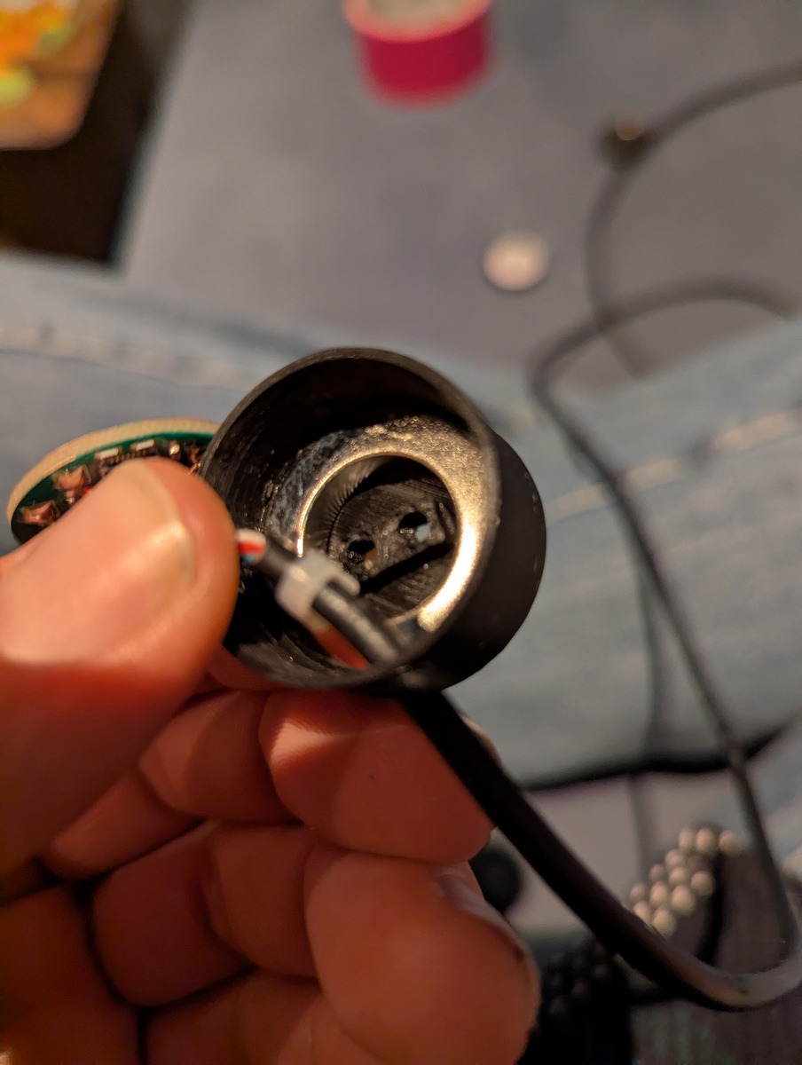

Ich verhinderte das Übersprechen erfolgreich mit schwarzen
Schrumpfschlauchstummeln um Sender und Empfänger.
Weiße Gehäuse (Selbstdruck) sind diesbezüglich schlechter als schwarze
Gehäuse.
Ein trennender Steg zwischen Sender und Empfänger ist hilfreich.

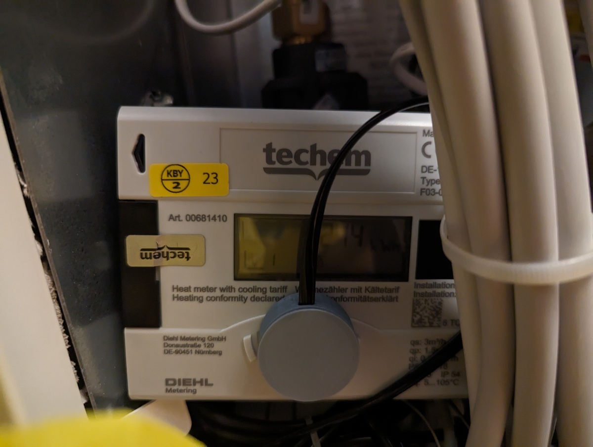

Hallo Uwe
Ich bins nochmal, ich habe gestern die Firmware
tasmota_13.4_V1.bin.gz auf den Kopf hochgeladen, dieses hat auch
funktioniert, ich konnte ihn wieder erreichen per WLAN.
Doch was nicht mehr geht ist die Auslesung.
Habe nun 18 Stunden gewartet aber er zeigt nur noch 0 Werte an.
Nun meine Frage muß ich was mit der "user_config_override.h" irgendwas
machen?
Vielen Dank
Tobias
Toptobias schrieb:
> Hallo Uwe
> machen?
> Vielen Dank
> Tobias
Sorry geht wieder, Der Kopf hat sich um 3 mm verdreht.

Und die aktuelle Version meines Tasmota Templates.
>D 30
wkup=1
period=180
blk=0
myDate_EOP=0
myDate_Read=0
myTime_Read=0
>B
;setup sensor
->sensor53 r
>T
myTime_Read=MoUlC3#Time_Read
22
>S
23
if time%period==0
24
and blk==0
25
26
then
27
=#readmeter
28
blk=1
29
30
endif
31
32
if time%period-1==0
33
and blk==1
34
35
then
36
blk=0
37
; reset the flag
38
39
40
sDate_Read=s(4.0(2000+((myDate_Read>>25&0x78)|(myDate_Read>>21&0x07))))+"-"+s(2.0(myDate_Read>>24&0x0f))+"-"+s(2.0(myDate_Read>>16&0x1f))+"T"+s(2.0(myTime_Read>>8&0x1f))+":"+s(2.0(myTime_Read&0x3f))
41
print Datensatz vom %sDate_Read%
42
43
endif
44
45
#readmeter
46
47
print wakeup start
48
49
50
print do it
51
52
for wkup 1 50 1
53
54
next
55
sml(1 1 "55555555")
56
print wakeup end
57
wkup=1
58
59
60
delay(350)
61
62
63
64
65
print initialize
66
67
delay(100)
68
69
70
71
delay(100)
72
73
print request data
74
75
76
>W
77
78
79
80
>J
81
;,"sDate_EOP":"%sDate_EOP%"
82
;,"sDate_Read":"%sDate_Read%"
83
84
>M 1
85
86
1,=so3,165
87
88
89
90
91
92
93
94
95
96
1,426CuuUU@1,*,Coded,Date_EOP,0
97
1,4406ssSSssSSs@1000,Abger. Wärmenergie,MWh,W_due,3
98
1,4413ssSSssSSs@1000,Abger. Volumen,m³,V_due,3
99
100
101
102
103
1,046DuuUUuuUUs@1,*,Coded,Date_Read,0
104
1,046DuuUU@1,*,Coded,Time_Read,0
105
(i) Ich zeige im Web jetzt nur noch das dekodierte Datum an. (Label im
Dekoder auf "*" setzen.) (ii) Variablen in Tasmota sind "float". Bei
großen Zahlen wie der Zeit als unsigned double geht das aber zu lasten
der Minuten. Will sagen bei der Berechnung des Datum Strings habe ich
mich am Anfang darüber gewundert warum wenn ich alle paar Minuten
auslese die Minuten immer als "00" angezeigt werden. Das habe ich gelöst
indem ich mit der letzten Decoder Zeile die Minuten noch mal als
unsigned word lese und damit rechne. (iii) Die Puffergröße setze ich
jetzt über die zweite Decoder Zeile.
Viele Grüße,
Uwe

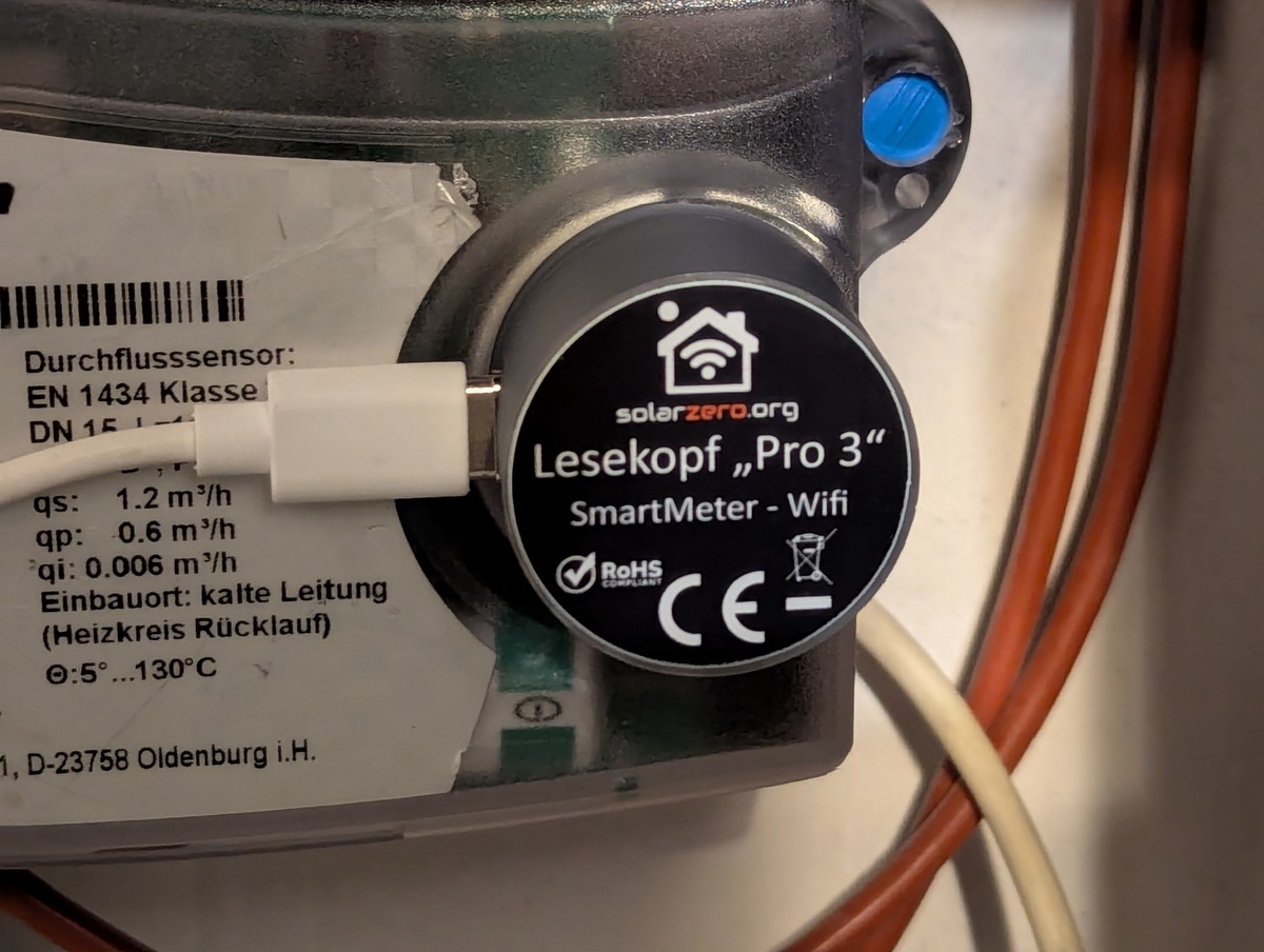

Hallo da mein alter Hichi Lesekopf defekt war und dieser ab und zu
falsche Werte geliefert hat habe ich mir einen neuen gekauft. Diesmal
ist es ein Lesekopf "Pro3" auf dem ich aber ganz normale die minimale
Tasmota Bin geflasht habe und danach die tasmota_v3.bin hier aus dem
Forum. Habe dann das Backup vom alten Hichi eingespielt bekomme nun aber
keine Daten.
Liegt dies wohl jetzt an dem Lesekopf ? Ich dachte sollte gleich sein
und dennoch funktionieren ?
Zur Zeit vermute ich das es an der Positionierung liegt die eventuell
nicht optimal ist. Das Script sollte ja passen da es vorher funktioniert
hat
Noch eine Frage kann ich irgendwo sehen das ich die richtige Firmware
geflasht habe ? Nicht das hier noch eine Fehler ist. Alsoi das ich die
V3 von Nick verwende. Ich glaube zwar nicht das hier der Fehler ist aber
man weiß ja  nie.
Also mein Script sieht so aus:

Hallo es geht nicht um einen Stromzähler sondern um einen
Wärmemengenzähler und zwar dem CF Echo 2 von Allmess bzw. Itron
Gruß Thorsten

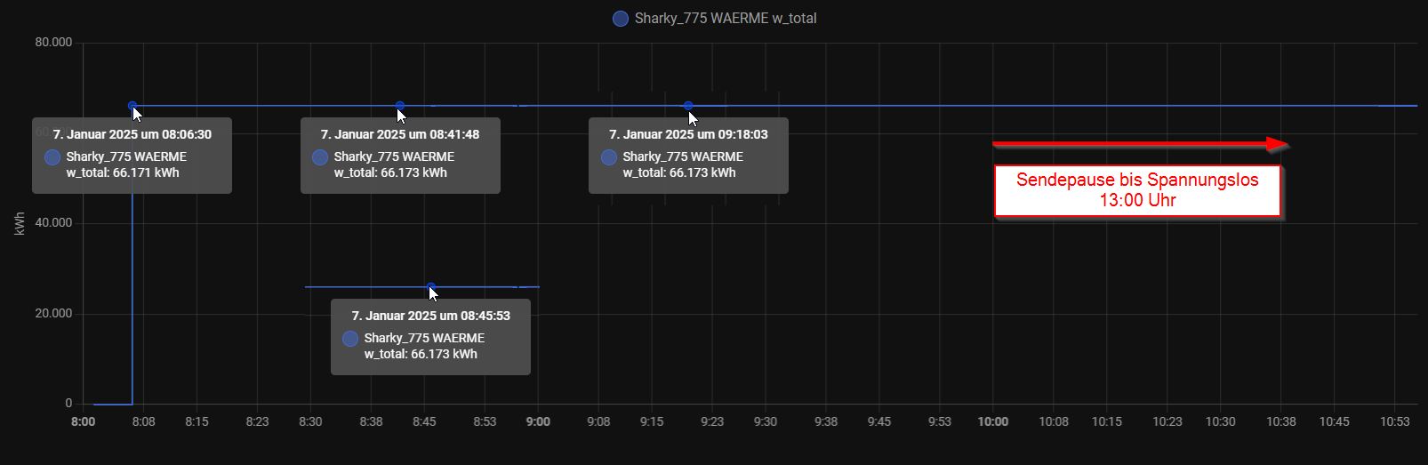

von Andreas (apreick)
Hallo und Gruß an die Gemeischaft :-)
ich suche schon lange eine Möglichkeit meinen Wärmemengenzähler Sharky
775 auszulesen und war vor ca. 1 Jahr schon mal hier im Forum zum
stöbern.
Letzte Woche nochmals gesucht und diesen Beitrag von Thomas gefunden:
https://thomasheinz.net/warmezahler-techem-ultra-s3-baugleich-sharky-775-uber-optische-schnittstelle-auslesen-tasmota/
Da ich an meinem Stromzähler bereits einen bitShake im einsatz habe
bestellte ich einen weiteren für den Sharky 775
Mein bitShake befindet sich momentan noch auf der Tasmota:
Tasmota 14.1.0 (tasmota32) von Theo Arends

leider scheint er nicht zu kumunizieren mit dem Sharky 775
Habe den Lesekopf jetzt mal um 180° gedreht, bisher aber keine
Veränderung

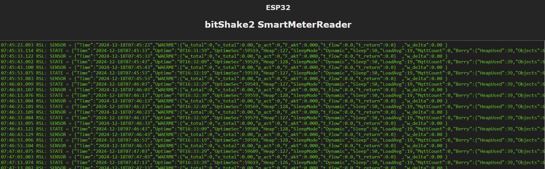

wenn er gesprächig wird sehe ich das doch in Konsole?
(Screenshot von mir im ersten Beitrag
also hier:
{"w_total":0,"v_total":0.00,"p_act":0,"F_akt":0.000,"t_flow":0.0,"t_retu
rn":0.0}

gefühlt viele Positionen versucht.

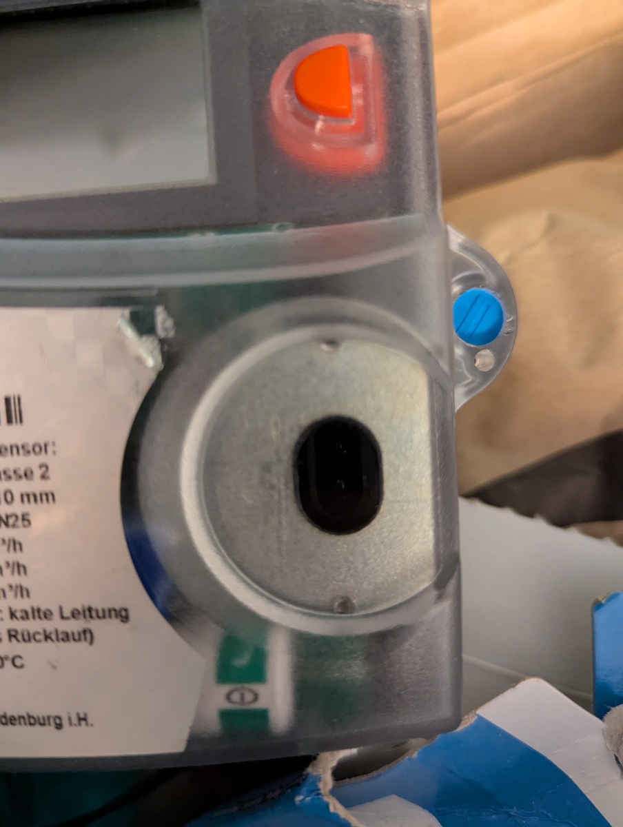

Hast Du mal ein Bild von deiner Position des Lesekopfes
Leo schrieb:
> war es bei mir die
> Aurichtung des Lesekopfes auf dem Zähler
von Leo (leo89)
Evtl hilft es auch die "Innereien" aus dem Lesekopf kurz zu entnehmen,
dann kann man durch die Aussparungen vom Lesekopf durchsehen und die
Position dann mit Klebeband / Edding auf dem Sharky markieren. Hänge dir
mal ein Foto an, aber denke das hilft dir nicht soo viel weiter.

Ok, das ist natürlich eine Möglichkeit :-) habe jetzt aber Tape zum
ausrichten verwendet
Das Script habe ich von hier verwendet (mit Start Sequenz) und beite
varianten mit der veränderten Zeile "+1,5,rE1,0,2400,WAERME,4"

Am späten Abend schaute ich dann in die WebUI vom Lesekopf => Bescherung
=> Daten wurden angezeigt :-)
Also aus dem Script die Startsequenz entfernt und natürlich noch die
MQTT einrichtung abgeschlossen => daher startete der Lesekopf natürlich
neu und hatte keine Daten mehr in der WEBUI (also alles 0)
leider redet er seither nicht mehr mit dem Wärmezähler, auch nicht mehr
mit der Startsequenz im Script
Habt Ihr eine Idee
Gruß Andreas

habe jetzt deinen Script verwendet und => Antwortet sofort
Vielen Dank
Gruß Andreas
Phill schrieb:
> alle ca. 110 min. gibt's ein Echo
Ich freue mich total das er jetzt Werte übergibt :-)
Nur der Intervall der Daten ist bei mir etwas "willkürlich"
siehe Spalte Minuten
Uhrzeit  Verbrauch  Diff  Minuten
09:18:00  0 kWh  00:11:00  11
09:07:00  2 kWh  01:15:00  75
07:52:00  5 kWh  03:07:00  187
04:45:00  1 kWh  00:40:00  40
04:05:00  3 kWh  02:27:00  147
01:38:00  1 kWh  00:05:00  5
01:33:00  8 kWh  01:30:00  90
00:03:00  2 kWh  01:51:00  111
22:12:00  5 kWh  03:17:00  197
18:55:00  1 kWh  01:26:00  86
17:29:00  1 kWh  01:10:00  70
16:19:00  1 kW
gibt es dafür eine Erklärung?
bzw. eine Lösung?
Gruß Andreas
von Ralf (rl_rl)
> bzw. eine Lösung?
> Gruß Andreas
schön, dass es Ergebnisse gibt.
Ich würde erstmal (vorsichtig) an der Ausrichtung spielen.
Vorher markieren, Foto machen.
Dann kann man versuchen im Script nach der Abfrage
delay(xxx)
print ----- END CYCLE -----
noch ein delay(xxx) einzufügen. (z.B. delay(50) )
Dieses Delay in 100er Schritten erhöhen, testen.
Mal sehen was passiert.
[auskommentiert steht da: delay(10000), ist auf jedenfall viel zu hoch]
Vielen Dank, vorsichtig möchte ich aus sein :-)
bin ja erst einmal froh das etwas kommt und möchte das auch nicht kaput
machen.
wenn ich deinen Vorschlag richtig verstanden habe dann würde das so
aussehen, siehe Screenshot?
von Ralf (rl_rl)
Andreas schrieb:
> ...dann würde das so aussehen...
ja, stimmt so.
Wenn aber die Ausrichtung nicht stimmt, werden die delays möglicherweise
nichts ändern.
Einfach experimentieren.
Die Varianten des Scripts würde ich genügend gut dokumentieren.
In einigen Tagen, oder Monaten, oder Jahren, weiß man nicht, was gut
ging.
Vielen Dank für die Hilfe. Daran habe ich gar nicht gedacht das hier Esp
moder ähnliches verbaut ist. Habe nur daran gedacht das der Hichi mit
Wlan dies hat und ist klar dieser braucht es ja auch um das Wlan
bereitzustellen.
Jetzt muss ich nur gucken wie ich das ganze unter Home Assient am laufen
bekomme. Ich habe den Hichi IR USB bis jetzt für meine Smartmeter
genutzt und die Daten wurden dann in der EDL21 integrität
bereitgestellt, somit konnte ich die den Verbrauch dann auslesen. Aber
dies wird mit dem WMZ wohl nicht so einfach sein. Ich denke muss ja auch
wie bei dem Tasmota Skript eine spezielle Konfiguration erstellen damit
die Daten ausgelesen werden kann. Aufwecksequenz etc.
Habe gelesenm das es wohl den VZ Logger als Addon gibt, ich hoffe
bekommen es hin.

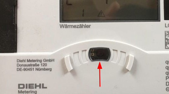

Erst einmal wünsche ich allen hier ein "gesundes Jahr 2025"
Ich spiele noch ein wenig mit der Ausrichtung meines Lesekopfes am
Sharky 775 da ich momentan nur alle 4h Daten bekomme. Den Lesekopf habe
ich jetzt Außen gut gekennzeichnet und jetzt noch mal zu der position am
Sharky:
Viele Bilder im internet gesucht und hier mal eine Vermutung von mir im
angehangenen Bild: kann es sein das der Lesekopf etwas nach rechts
korrigiert werden muss?
Gruß Andreas
Hallo Andreas,
in der tat war mein Lesekopf ein Tick nach rechts ausgerichtet. Die
erste Einkerbung/Markierung neben dem Fixierungsstreifen war komplett
vom Lesekopf überdeckt, zur linken ist Einkerbung dagegen sichtbar
gewesen.
Nachdem du es genauer wissen wolltest, hat mich das dann auch
interessiert.
Den Lesekopf nun "symmetrisch" nach links verschoben (.. erste
Einkerbung  neben Fixierung komplett vom Lesekopf überdeckt)..
dann nach einem Tag -> keine Änderung zu beobachten.
Zähler liefert weiterhin zuverlässig in bekannten Zyklus plausible Werte
(bei meinem Sharky sind das die ca. 110 Min).
Ich würde meinen, wenn der Lesekopf einigermaßen zentriert ist und auch
plausible Werte ausgelesen werden, wars das zum Thema Ausrichtung (etwas
Spiel scheint es auch zu geben).  Der Rest ist eher in der Software zu
suchen.
Die Auslesezyklen scheinen mir vom Zähler abhängig. Ob man das im Rahmen
der Initialisierung mit dem Lesekopf beeinflußen kann ? ..
Weiterer Gedanke .. Im Sharky selbst können weitere Module verbaut sein.
Bei mir ist ein Funkmodul integriert.  Mit diesem kann die
Fernwärmegesellschaft die Zählerstände drahtlos empfangen. ggf.
beeinflusst die Hardwarekonfiguration des Zählers die Auslesezyklen an
der optischen Schnittstelle. Dazu konnte ich in den Dokus nix finden.
Grüße
Okay scheint ja doch ziemlich kompliziert sein, zumindest für einen
Laien wie mich.
Ich hatte gedacht du könnste mir helfen, weil du folgendes geschrieben
hattest.
Klaus schrieb:
> Auslesen tue ich den per vzlogger und gebe die Daten per MQTT an
> HA weiter.
Beim Protokoll habe ich auch keine Ahnung welches ich verwenden muss,
habe d0 gewählt weil ich dachte dies könnte richtig sein. Also meinst du
hier müsste ich OMS verwenden ? Kann man es irgendwie heraus finden
welches Protokoll verwendet werden muss auf der Webseite zum CF Echo 2
habe ich nichts gefunden.
Mit dem Tasmota Skript konnte ich den WMZ ja auslesen nur ist der Hichi
Wlan leider defekt und den Hichi USB hatte ich übrig und ich dachte
müsste hiermit auch funktionieren. Welches Protokoll wird den mit dem
Tasmota Skript verwendet oder ist dieses wieder was anderes. In dem
Skript gibt es ja einen SML Befehl bedeutet dies das dass SML Protokoll
verwendet werdne muss ?

Was ich aber noch nicht verstehe sind die Hexadezimalen Zeichen bedeuten
sollen. Mir ist klar das diese was mit dem anfordern der Daten zu tun
haben aber ich habe das System noch nicht verstanden. Ich habe nur "xe5"
verstande, dies ist ja wohl die Rückmeldung vom WMZ das die
intitilaisierung erfolgreich ist. Habe versucht es irgendwie zu
verstehen, auch mit Hilfe der Anleitung vom Allmess und verschiedenen
WEbseiten aber ich verstehe es nicht.
Vor allem weil es unter Tasmota wieder ganz anders aussieht,  hier gibt
es sml(1 1 "55555555555555555555") als Aufwecksequenz. Warum sieht es so
aus wenn 0x55 gesendet werden soll.
Bzw. warum es danach so aussieht sml(1 1 "105BFE5916"). Ich die 1 hinter
der KLammer ist die Nummer des Meters der ausgelesen werden soll. Aber
woher kommt die Nummer in den Anführungszeichen.
Ich würde es wirklich gerne verstehen.
Ich bin gerade etwas Ratlos
Disen Script von Phill (27.12.24) verwende ich
ging ja auch relativ gut, nur halt nicht im sauberen Abstand von 110 min
selbst mit den unregelmäßigen hätte ich leben können.
Seit Neujahr allerdings nicht mehr (ziemlich böse böse Böller hier)
- dann gabs das erste mal einen FALSCHEN Wert vom Lesekopf und ab da nur
noch sehr sporadisch
- dann mal den Tip mit dem delay=50 (und aufsteigend) => das half auch
nicht mehr
- also mal den Skript gelöscht, ging nicht! erst nach stromlos machen
des Lesekopfes. Dann Skript vom 27.12.24 wieder rein und ca. 5min später
kam wieder ein Datensatz. Aber neu auslesen kam ganz ganz selten bis gar
nicht.
Ich habe das jetzt heute 2x mit Stromlos (ca. 30min) gemacht und dann
kamen inerhalb 5min neue Daten
siehe Anhang
Mein Sharky 775 hat auch das Zusatzmodul (Funk) vom
Fernwärmelieferanten.
Kann natürlich auch sein das der Sharky ab 2025 nicht mehr mitspielen
möchte
Habt ihr noch eine Möglichkeit zur Fehlerbeseitigung
Gruß Andreas
Hier noch mal gebastelte Verläufe 2x Spannungslos des Lesekopf machen
ich habe gestern noch eine Automation in HA eingebaut:
wenn um 23:00 Uhr die letzte übermittlung älter ist als 120 min dann
Lesekopf (ESP01S) 10min stromlos
Das ist natürlich nicht das Ziel :-(
Aber jedes mal danach kamen sofort innerhalb von 5min (Standart
TelePeriod 300) ein aktueller Wert vom Sharky => also ist das
Reproduzierbar
Siehe Screenshot (jeweils der erste Datenpunkt war natürlich eine "0")

Ich glaube ich habe endlich die Daten empfangen.. Habe einmal dieses
zurück bekommen und ich find viele Zeichen wieder.
Daten erhalten: b'4d 4d 68 08 00 72 26 54 83 22 77 04 09 04 3b 00 00 00
0c 78 26 54 83 22 04 06 21 34 00 00 0c 14 89 93 07 00 0b 2d 24 00 00 0b
3b 56 00 00 0a 5a 49 06 0a 5e 76 02 0b 61 30 37 00 04 6d 20 05 28 31 02
27 c3 03 09 fd 0e 22 09 fd 0f 47 0f 00 00 7e 16' [0
Das hier ist aus meinem tasmota Skript gewesen:
1,0406uuUUuuUUs@1000,Total energy,MWh,Energie_total,3
1,0C14bcd8@100,Total volume,m³,Durchfluss_total,2
1,0B2Dbcd6@10,Current power,KW,Leistung_akt,2
1,0B3Bbcd6@1000,Current flow,m³/h,Durchfluss_akt,3
1,0A5Abcd4@10,Flow temp,°C,temp_Vorlauf,1
1,0A5Ebcd4@10,Return temp,°C,temp_Ruecklauf,1
1,0B61bcd6@100,Temp diff,°C,temp_diff,2
1,0227uuUU@1,Meter days,d,Betriebstage,0
;1,046Dxxuu@1-1,Hour,h,time_h,0
;1,046Duu@1,Minute,min,time_m,0
;1,046Dxxxxuu@1,Day,dd,time_d,0
Ich finde 0406 wieder, 0c 14 usw.
Kann jemand bestätigen dass es nach den richtigen Daten aussieht?
von Ralf (rl_rl)
Deine Daten habe ich hier
https://dev-lab.github.io/tmbus/tmbus.htm
reingesteckt.
Aber an der 1.Stelle ein 68 eingefügt.
68 4d 4d 68 08 00 72 26 54 83 22 77 04 09 04 3b 00 00 00

sieht schlüssig aus.
Du bist kurz vorm Ziel.
von Ralf (rl_rl)
Hallo Andreas,
mal nur so eine Idee,
nimm doch mal ein besseres Netzteil.
rl
Super das freut mich, hätte nicht gedacht das es noch klappt. Jetzt muss
ich nur noch einmal die richtige Position des Lesekopf finden. Den ich
habe heute morgen die Position immer wieder verschoben und dann geguckt
ob etwas gesendet wurde. Habe aber übersehen das wohl heute Nacht als
das Skript lief die Werte empfangen wurde, ich weiß abe nicht mehr in
welcher Position ich ihn gestern abend gesetzt habe. Muss jetzt einfach
ausprobieren und ihn dann länger an einer Position lassen. Zumindest
weiß ich jetzt das es funktioniert und nur an der richtigen Position
gesetzt werden muss.
Ralf schrieb:
> Hast Du die gezeigten Daten mit dem Pascal Script von weiter oben
> [[Beitrag "Re: Wärmezähler über optische M-Bus-Schnittstelle auslesen"]]
> empfangen?
Ja ist aber ein Python Skript, keine Ahnung warum nur einmal Daten
empfangen wurden. Von 1 Uhr bis ca 6 Uhr hat er jede Minute den Request
gesendet aber ist nichts zurück gekommen.
Ich habe ein CF Echo 2  und nutze ein Hitchi USB Lesekopf. Ich habe von
dem alten kaputten Hichi Wlan Leskopf den Boden abgesägt und diesen
zwischen WMZ und dem neuen Hitchi USB Lesekopf geklemmt. Da ich vorher
anscheinend Reflexionen hatte und mir aufgefallen ist das bei  alten
kaputten Hichi Wlan die Dioden weniger weit raus gucken. Scheint
funktioniert zu haben da ich seitdem weniger Reflexionen habe.
Alles klar dann muss ich weiter ausprobieren

Ich versuche einen Zenner Zelsius C5-IUF optisch mittels eines Bitshake
SMR air (also mit Wifi) auszulesen.
Der Lesekopf funktioniert soweit (Testskript mit Spiegel), aber dann
geht nicht mehr viel.
Ich hab versucht die optische Schnittstelle einmal zu initialisieren,
dann entsprechende Wakeup-Skripte plus sml(1 1 "105BFE5916")
ausprobiert.
Mein Hauptproblem ist, dass ich NICHTS sehe, da ich nicht weiss, ob das
Gerät überhaupt antwortet, wie häufig es sendet, etc.
Kann mir da jemand weiterhelfen und sagen, welche Wakeup-Sequenz auf
jeden Fall stimmt?
Viele Grüsse aus Hamburg
Carsten

von Ralf (rl_rl)
Carsten S. schrieb:
> Es kommt überhaupt kein Ergebnis
ret=sml(-1 1 "2400:8E1")
gehört hier nicht 8N1 hin?
mit
"Sensor53 d1"
kann man in der Tasmotakonsole die Ausgabe der empfangenen bytes sehen.
Da sollte nach dem data request mindestens \xE5 zurückkommen, oder mehr.
Wichtig! nach Gebrauch unbedingt wieder auf
"Sensor53 d0"
zurücksetzen, sonst sieht man keine Daten mehr auf der Hauptseite.
bei meinen Zählern gehts nicht ohne:
"\x10\x40\xFE\x3E\x16"  # SND_NKE mbus_init
"\x68\x05\x05\x68\x53\xFE\x51\x0F\x0F\xC0\x16" # statusrequest
vor der Abfrage.

Okay, das muss ich mir noch mal durchlesen, damit kann ich dann infos
direkt auf die Hauptseite rausloggen/anzeigen?
> Diese beiden Dokus muss man aufmerksam lesen ...
> und dann doch noch vieles ausprobieren.
> Die Scripts, vor allem die aufwändigen, von anderen Leuten studieren,
> hilft enorm weiter.
Ja, ich denke da hab ich noch so einiges an Arbeit vor mir ;-)
Aktuell sieht das log übrigens so aus:
22:17:43.960 set 2400 baud:8N1
22:17:43.961 result='???'
22:17:43.962 send 0x55 for 3 seconds with 8E1 (72x), 2400 baud (wakeup
sequence)
22:17:43.965 result='???'
22:17:43.966 wait for the meter
22:17:44.367 switch to 2400 baud 8E1
22:17:44.368 result='???'
22:17:44.369 initialize 6804046853FE5000A116
22:17:44.370 result='???'
22:17:44.771 initialize 1040004016
22:17:44.772 result='???'
22:17:45.173 SND_NKE mbus_init
22:17:45.175 result='???'
22:17:45.176 send "105BFE5916" (request data)
22:17:45.177 result='???'
Ist das normal, dass auch die Kommandos zum Setzen der Baudrate und
Anzahl Bits keine Rückgabewerte liefern?
Ich hab ja wirklich überhaupt keine Ahnung, ob überhaupt was
funktioniert.
Oder tappt man so lange im Dunkeln, bis man dann einmal per Zufall die
richtige Wakeup Sequenz erwischt hat?
LG Carsten
von Ralf (rl_rl)
Carsten S. schrieb:
> per Zufall die
Nach der Wakeup Sequenz kommt erstmal nix zurück, die schickst Du so ins
Blaue.
Wenn Du ein für den Zähler gültiges Telegramm geschickt hast, kommt
E5 zurück. Oder nach Aufforderung die Messwerte.
Erstmal also das Script so simpel wie möglich halten und in der Konsole
gucken, ob was zurückkommt.
Der Haken dabei ist, man weis nicht, ob nix kommt, weil die Ausrichtung
nicht stimmt, oder ob die Ansteuerung nicht stimmt.
Ich habe meine Sensoren umgebaut, die Ausrichtung ist jetzt sehr
unkritisch. Man kann sie sogar deutlich vom Zähler abheben.
Bei meinen Zählern sind Kunststofflinsen Teil des Gehäuses. Da sollte
die Sendediode so im Sensor stehen, das der Focuspunkt auch getroffen
wird.
Am Anfang kann man gut mit einem USB-Kopf und einem Programm in einer
Programmiersprache deiner Wahl die Kommunikation prüfen.
Es gibt auch Analyseprogramme, die man dann mit diesem Kopf auf den
Zähler loslassen kann.

von Ralf (rl_rl)
> Verstehe nur noch nicht warum überhaupt Reflexionen enstehen
mach mal bitte ein Foto vom Aufbau:
Sensorfront, Zählerfront und montiert.
rl
> Hallo,
> rl
Mache ich wenn später zuhause bin aber ich glaube es liegt doch nicht an
Reflexionen. Ich hatte zwischendurch die Aufwachsequenz aus meinem
Python Script entfernt und immer doch die Daten aus der Aufwachsequenz
erhalten.

von Ralf (rl_rl)
Die Aufwachsequenz heißt so, weil sie gar kein Telegramm ist.
In der MBUS Doku steht da garnichts von.
Das ist eine Vereinbarung mit der man batteriebetriebene Geräte darauf
aufmerksam machen kann, dass außen jemand was will.
Es handelt sich einfach um ein Signal mit wechselndem Pegel.
Der Trick mit \x55 ist folgender:
hex 55 entspricht binär 01010101. Es gibt also auf der Sendeleitung
einen gleichförmigen Wechsel von 1 und 0. Damit das Muster nicht gestört
wird muss das im Format 8N1 gesendet werden.
Startbit, 8Bit s.o., keine Parität, 1Stoppbit.
Die Baudrate 2400 Bit pro Sekunde führt dann zum richtigen Timing.
Mit der Anzahl der \x55 stellt sich dann die gewünschte zeitliche Länge
der Aufwecksequenz ein, weil sich nahtlos 0 und 1 aneinanderreihen.
Danach ist der Zähler bereit Daten zu empfangen.
Vom Zähler gibts darauf keine Antwort ( und auch kein Echo ).
Langer Rede kurzer Sinn, Deine \x55 sind Reflektionen,
die von der Sendediode direkt in den Fototransistor einkoppeln.
Ich habe bei meinen Sensoren kurze schwarze Schrumpfschlauchstücke auf
Sender und Empfänger gesteckt. Das kommt aber auf die Gehäuse an, wie
das geht. Normalerweise kann man die Platine verlustfrei aus dem Gehäuse
nehmen.
Ich finde die Reflektionen auch unschön, aber auf die Dekodierung wirken
sie sich nicht aus. Im Pascal Script könnte man sie auch weglöschen.
> nehmen.
Hallo ich habe jetzt um beide Dioden Klebeband gemacht aber immer noch
das gleiche Problem. Im Gehäuse ist auch schon ein langer Steg, ich
glaube der ist die dick das er komplett die beiden Dioden trennt. Hier
auf den Foto ist das Klebeband nur bei einer Diode habe s aber jetzt an
beiden Dioden gemacht.
Bezüglich den löschen im Pascal Skript ist Pascal das gleiche wie
Python. Weißt du wie man dies machen kann, ich habe hier noch nichts
passendes gefunden

von Ralf (rl_rl)
@ Stefan (biscaya)
Das macht es anschaulicher.
von Stefan (biscaya)
@ Ralf (rl_rl)
Danke für das Bild. Ich habe das ganze nochmal auseinandergenommen und
durchgemessen, das passt alles. Wenn ich den Zähler in die Hand nehme
und verdunkle, empfängt das Gerät die eigenen gesendeten Daten. Scheint
also bezüglich Sensibilität zu funktionieren. Ich habe mittlerweile auch
eine Ausgabe vom WMZ.
Es handelt sich um einen Allmess Integral-MK UltraMaXX. Problem ist
tatsächlich wohl der Abstand. Ich verwende einen Hichi Wifi (v1) Kopf.
Wenn ich den einfach so aufsetze, kommt halt nichts. Keine Ahnung obs am
Senden oder Lesen liegt. Der Abstand zwischen den Dioden passt. Wenn ich
den Abstand vom gesamten Kopf zum Sensor leicht vergrößere, kommt etwas
zurück. Aber leider sehr unregelmäßig. Manchmal ist die Antwort lang,
meistens zu kurz. Ich bekomme das nicht in eine verlässliche Position
:-( scheint im unter 1mm Bereich zu liegen, was da genau getroffen
werden muss. Ich verstehe das nicht richtig, da ich hier von solchen
Problemen eigentlich nicht wirklich was gelesen habe. Mir gehen da
irgendwie so langsam die Ideen aus.
Danke nochmal für die Hilfe. Ich hab es jetzt hinbekommen. Nach
zahllosen Experimenten mit dem Abständen und der Positionierung
funktioniert das Auslesen jetzt sehr zuverlässig.
Ich habe trotzdem leider noch ein Problem, was ich nicht gelöst bekomme.
Die Werte die zurückkommen stimmen eigentlich alle zu 100% bis auf den
Wert total energy. Hier kommt fast jedes mal an dritter stelle ein
falscher Wert zurück. Da alle anderen Werte immer passen und das
Auslesen jedes mal klappt, schließe ich jetzt mal ein Fehler beim
Empfang aus. Hat jemand eine Idee woran das liegen könnte?
Beispiel: Wert liegt bei 47.283, es wird ausglesen und der Wert  47.201
zurückgegeben, obwohl 47.301 richtig wäre. Der Fehler tritt immer an der
selben Stelle auf. Nach X Auslesezyklen passt es dann plötzlich.

Danke für die Tipps! Ich habe jetzt mehrfach ausgelesen und
abgespeichert, siehe Anhang. Sieht für mich so aus, als ob Lesefehler
auftreten, die Antworten sind immer unterschiedlich lang und die Werte
ändern sich / fehlen teilweise.
Bei https://dev-lab.github.io/tmbus/tmbus.htm bekomme ich Parsing Error:
Check sum failed, pos 1
Bei https://tasmota-sml-parser.azurewebsites.net/decode kommt direkt gar
nichts, weil wahrscheinlich die Checksum auch dort als falsch erkannt
wird?
Uff, das ist echt übel. So langsam verzweifel ich daran. Ich dachte echt
das Ding wäre jetzt gut ausgerichtet, da jedes mal eine ähnliche Antwort
kam und er auch wirklich immer antwortet. Das war tatsächlich ja auch
erst so, nachdem ich einen kleinen Abstandshalter eingebaut habe und
einen Steg dazwischengebaut habe, damit die Dioden sich nicht stören.

Ich hab mir damals Gehäuse gedruckt, die vorne auf den Nippeln klemmen
und einen Kabelbinder zur Sicherung benutzen. Bild.
Ich kanns jetzt nicht sehen, aber ich denke Diode und Transistor sind
bündig mit der Gehäuseoberfläche.

Verwendeter Script:
>D
cnt=0
>B
;setup sensor
->sensor53 r
>S
if upsecs%300==0 {
print read meter
=#readmeter
#readmeter
print wakeup start
;send 520 times 0x55 with 8N1, 2400 baud (wakeup sequence)
for cnt 1 72 1
22
23
next
24
print wakeup end
25
26
27
;wait for the meter to wake up
28
delay(350)
29
;switch serial protocol
30
31
print request data
32
33
;sml(1 1 "6804046853FE5000A116")
34
35
delay(100)
36
37
delay(50)
38
39
;delay(10000)
40
41
>M 1
42
+1,3,rE1,0,2400,WAERME,1
43
1,0C06bcd8@1,Total Energy,kWh,w_total,0
44
1,0C13bcd8@1000,Total volume,m³,v_total,2
45
1,0C2Bbcd8@1,Current power,W,p_act,0
46
1,0B3Bbcd6@1000,Current flow,m³/h,F_akt,3
47
1,0A5Abcd4@10,Flow temp,°C,t_flow,1
48
1,0A5Ebcd4@10,Return temp,°C,t_return,1
49
1,0A62bcd4@10,Temp diff,°C,t_diff,2
50
Ja 👍
Momentan habe ich einen Shelly Plug am Lesekopf und dieser macht den
Lesekopf stromlos wenn 10min nicht erreichbar.
Dein Vorschlag ist auch schon vorbereitet:
über HTTP request oder
über MQTT topic
Hätte aber gerne gewusst warum?
Der MQTT Connect Count Sensor zählt natürlich auch hoch bevor das ganze
passiert
