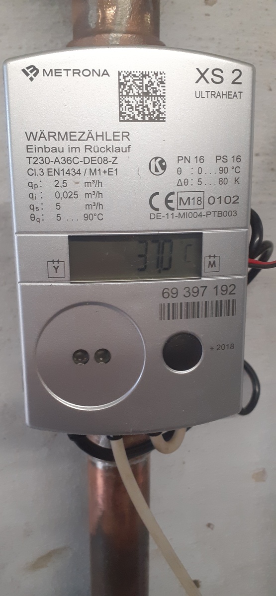

Deshalb bitte ich die Gemeinschaft hier um Hilfe, damit ich meinen
Wärmezähler Metrona Ultraheat XS2 auslesen und die Daten speichern kann.
Folgende Konfiguration habe ich:
an dem WZ ist ein optische Lesekopf von "Wattwächter" mit Tasmota, der
eigentlich für Strommessung ist. Der Verkäufer sagte mir aber, dass das
Auslesen schon einmal bei einem Engelmann WZ funktioniert hat - bei
meinem funktioniert das mitgeschickte Skript leider nicht.
Der IR-Kopf ist ins Netzwerk eingebunden und ich erreiche den auch über
den Browser nach Eingabe der IP.

Ich glaube auch fast, dass es die identischen Zähler unter verschiedenen
Namen gibt.
Auf meinem steht Metrona Ultraheat XS2 drauf, gibt es aber auch mit der
Aufschrift ISTA, Landis+Gyr, Qundis etc.
Ich habe leider überhaupt keine Ahnung, wie die anzusprechen sind.
Habe mich bei Landis+Gyr gemeldet - sehr unkooperetiv...  der
Mitarbeiter hatte entweder keine Ahnung oder wollte nicht helfen.
Angeblich könnte man über die optische Schnittstelle nichts auslesen....
naja, frage mich dann natürlich, wozu die da ist.

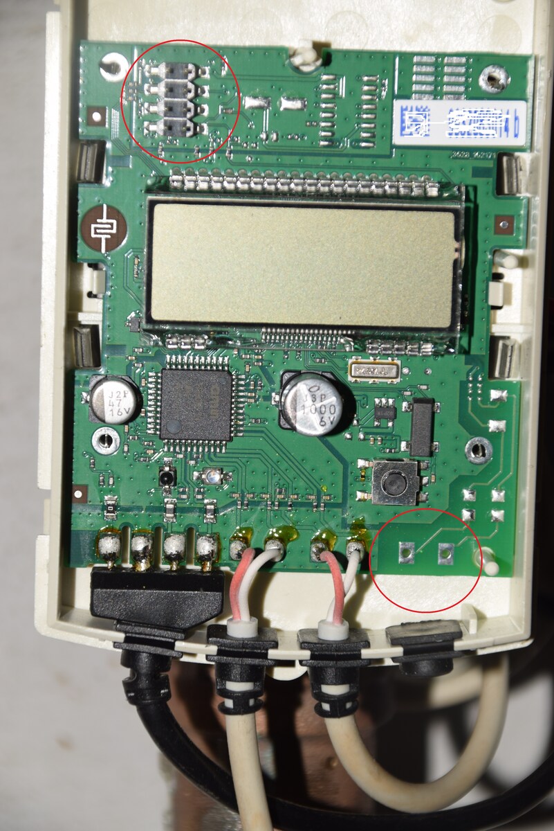

Vielleicht hatte von euch ja jemand schon mal so ein Teil geöffnet und
könnte mir sagen, ob die eingekreisten Stellen im Bild irgendwelche
Schnittstellen sein könnten?
