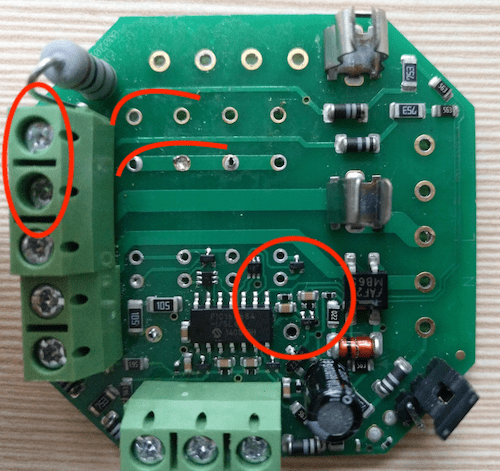

Hallo Forum,
ich verende ein kommerzielles Unterputz-Koppelrelais für die
Rollladen-Steuerung. Dieses Koppelrelais hat einen Zentral-Gruppenbefehl
welcher mit 230V geschaltet wird. Leider habe ich keine Möglichkeit
(Steuerleitung in der Dose nur für 24V) dieser Zentraleingang zu
bedienen. Gibt es eine einfache Möglichkeit die 230V ohne zusätzliches
Relais zu schalten (z.B. Optokoppler). Soweit ich das auf der Platine
nachvollzogen habe werden die 230V nur gleichgerichtet, runter geteilt
und dann per AD am PIC eingelesen, es wird also kein Motor bzw. Lasten
geschaltet. Der Anbieter schreibt das auch in seiner Anleitung indirekt
über den benötigten Leitungsdurchschnitt.
Jegliche "fertige" Lösung ala weiteres Koppelrelais lässt sich in der
Dose nicht unterbringen. Hat da jemand noch eine andere Idee?

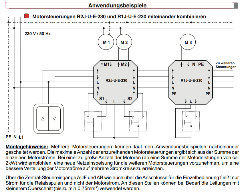

Gast #5206171
Soweit ich das aus der Anleitung lesen kann, fließt da auch ein Strom
für irgendwelche Relaisspulen.
Ja, dafür habe ich doch die Platine im Anhang. Der Eingang geht zum
AD-Wandler. Ich denke in der Anleitung steht das nur um die
Installateure nicht zu verwirren. Wichtig ist, dass der Eingang keine
Last hat und nicht gesondert abgesichert werden muss.
> Peter M. schrieb:
> WENN das der Fall ist, könnte man natürlich direkt an den ADC-Eingang
> gehen.
Und die gemeinsame Masse? 230V und 24V sind doch galvanisch getrennt?
Der Zentral-Eingang am Unterputzrelais ist nur auf/ab aber kein
gesondertes N.
