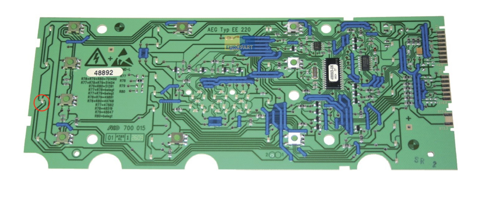

Anbei ein Foto der Platine und rechts ist die (eine) LED markiert an der
ich messe.

Ich sehe nur links eine Markierung. Und ich sehe dort deutlich, dass die
LED Bestandteil einer Matrix ist. Da kannst du mit einem Multimeter
nichts sinnvolles messen, weil der Strom wie gesagt gepulst wird.

Ich sehe in der Verschaltung der LEDs auf der linken Seite der Platine
keine Matrixanordnung.
Allerdings solltest du einmal versuchen direkt von Pin1 nach Pin2 zu

Alexander S. schrieb:> Ich sehe in der Verschaltung der LEDs auf der linken Seite der Platine> keine Matrixanordnung.
Sieht doch ziemlich nach charlieplexing aus!

Guten Morgen,
also auf der Platine liegen wirklich nur 5V max an. Mehr kann der
EWM2000 und 74HC14 auch nicht ab ;)
2 Taster von dem Teil habe ich auch schon erfolgreich per parallelem
Optokoppler mit einem Arduino besteuerbar gemacht.
Da ich nur die "Ende" LED auslesen will reicht mir da ein grobes "AN" um
das mit dem Arduino zu entprellen und Auszuwerten.
Ich werde mal ausprobieren was dabei raus kommt.
Und zu meinem Arduino sollte das ganze dann ganz sicher galvanisch
getrennt sein ;)

fototeddy schrieb:> also auf der Platine liegen wirklich nur 5V max an
das mag sein, das würde auch stimmen wenn es 230V zu 235V
(gleichgerichtet *1,414) wären.
Trotzdem kann gegen PE 230V liegen und beim "auskoppeln" tödlich sein,
deswegen Optokoppler!
Fototransistor/Fotodiode auf/neben die LED kleben.
Evtl nötigen Abstand, mit Hilfe eines Plaste Lichtleiters herstellen.
fototeddy schrieb:> Mehr kann der EWM2000 und 74HC14 auch nicht ab ;)
Kann ja trotzdem ein Kondensatornetzteil sein.
Und dann wohnt der Teufel in der 5V Versorgung

So ich habe jetzt versucht mit dem PC817 den ich noch hier hatte zu
einem Ergebnis zu kommen. Das hat nicht funktioniert. Habe ihn parallel
zur LED versucht und auch parallel zu dem Vorwiederstand der direkt von
0V auf 0,5V geht.
Ich denke ich werde jetzt einfach doch versuchen eine Photodiode
seitlich an die die raus Leitung der LED zu legen. Dann bin ich was die
LED angeht sogar komplett weg von der Elektrik der Waschmaschine ;)
