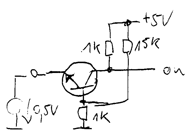

von Dergute W. (derguteweka)
Moin,
Wenns die 0.5V Quelle impedanzmaessig mitmacht, koennt' evtl. eine
Basisschaltung mit einem NPN-Transistor gehen.
Gruss
WK

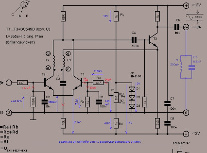

von juergen (Gast)
Mir geht es jetzt nur um die Aufgabenstellung.
Mit diesem Problem ist man ja öfters konfrontiert.
Im Anhang ist eine Schaltung mit interessantem Eingangsbereich.
Das andere, weiter hinten in der Schaltung, interessiert nicht.
Da kann man vielleicht mal drüber nachdenken?
von Harald W. (wilhelms)
Schaltungen aus dem letzten Jahrtausend mit vielen Einzeltransistoren
machen heutzutage keinen Sinn mehr. Die Methode der Wahl ist hier
eindeutig, wie bereits geschrieben, ein Komparator-IC. Man könnte
noch eine ähnliche Schaltung mit vier CMOS-Invertern bauen, aber
das würde ich nur machen, wenn LM393 o.ä. "aus" sind.
von juergen (Gast)
Harald W. schrieb:
Ja, ich stimme dem voll und ganz zu!
Ich meine jedoch, mit zwei ggf. drei Transistoren, zusammen mit den
angeführten Potentialen könnte man das auch bewerkstelligen, zumal TO
nach "Transistor" als Lösung gefragt hat.
Moin,
Stefan schrieb:
> Kann ich das mit einem_ _npn -Transitor hinbekommen?
Gruss
WK
PS: Hupsi - bisschen verrechnet; vielleicht besser ca. 4.7k statt 15k...

Dergute W. schrieb:
> vielleicht besser ca. 4k7 statt 15k...
Genau. Die Basisschaltung mit nur einem NPN-Tansistor von Dergute Weka
ist genau das was der TO gesucht hat. Vorausgesetzt die Ein- und
Ausgangsimpedanzen sind für den TO so in Ordnung.

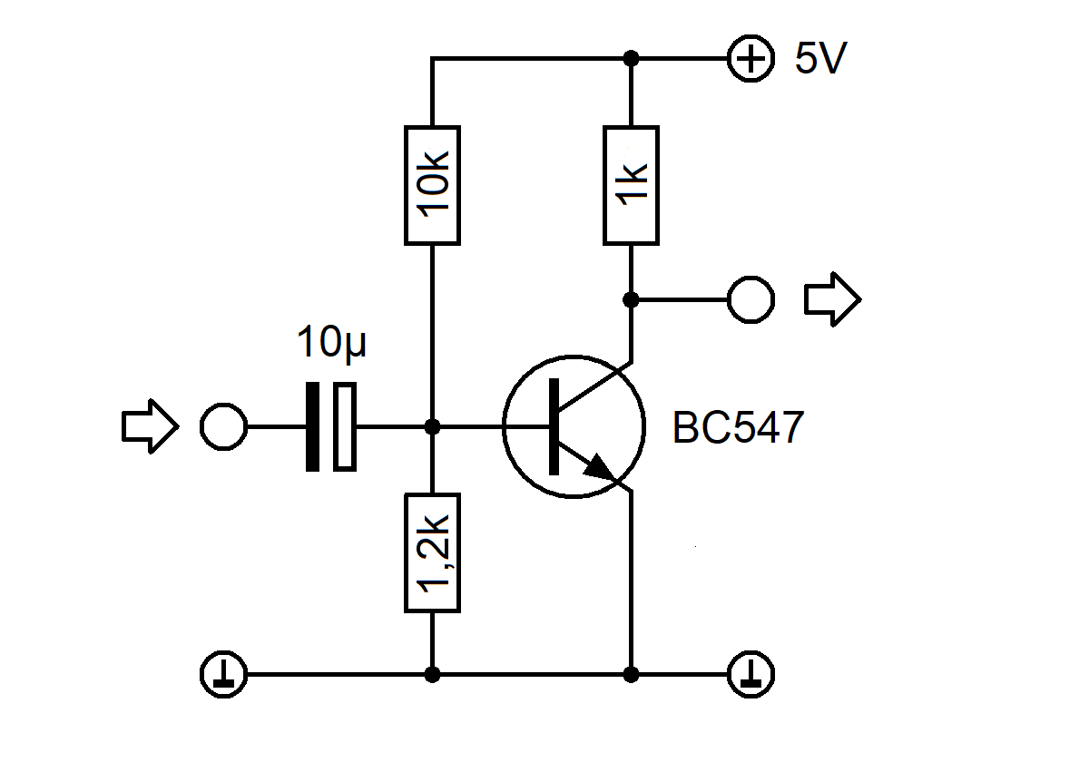

von der schreckliche Sven (Gast)
Stefan schrieb:
> Kann ich das mit einem npn-Transitor hinbekommen?
Locker vom Hocker.
von Mike B. (mike_b97) Benutzerseite
@weka, Ralf _Leschner und den schrecklichen Sven
Das ist alles zu simpel aufgebaut und viel zu unzuverlässig und das kann
gar nicht funktionieren!
und überhaupt: Ein Bauteil mit weniger als 6 Beinchen is sowas von
oldschool, das kommt uns nich mehr ins Forum!
Habt ihr das gehört, Leute:
Keine Widerstände!
Keine Kondensatoren!
Keine Dioden!
Und:
Keine Platinen!!!
Die schreckliche Schaltung von Sven wäre auch mein Vorschlag gewesen.
Sonst:
LM393 oder Schmitt-Trigger mit 3 Transistoren.
MfG
von juergen (Gast)
@Dergute Weka, der schreckliche Sven.
Danke für die beiden Skizzen.
Wieder was dazugelernt!
juergen

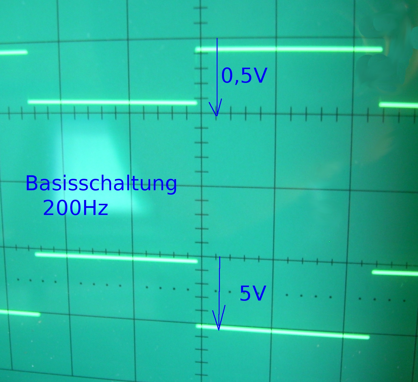

von juergen (Gast)
Dergute W. schrieb:
> Moin,
> Gruss
> WK
Ja! funktioniert perfekt mit dem 4,7k Widerstand! ...auch mit den
höchsten Frequenzen, was ich so zur Verfügung habe.
Meine erste selbst aufgebaute Basisschaltung!
Als Industrieelektroniker bin ich mit dem Schaltungstyp nie weiter
konfrontiert worden. Ist wohl eher was für Funker?
Strom auf der Signalleitung habe ich gemessen mit: 1,7mA effektiv.
Ich weiß aber nicht, in welcher Richtung er fließt.
Das messe ich morgen aus.
Die andere Schaltung ist soweit klar...braucht man nicht weiter
überprüfen. Ich hatte ein "Brett vorm Kopf". Das genaue Funktionsprinzip
des Koppelkondensators war mir nie so richtig klar, dank dieses Threads
habe ich es jetzt endlich genau verstanden.
LG    Juergen
Moin,
Danke fuers Nachbauen und Testen. Was mich jetzt nur wundert: Eigentlich
duerfte die nicht invertieren. Sieht aber auf dem Oszillogramm irgendwie
so aus...?
Gruss
WK
von HildeK (Gast)
Dergute W. schrieb:
> Eigentlich duerfte die nicht invertieren.
Tut sie auch nicht. Ich hab deine Schaltung heute mal simuliert. Die ist
richtig schnell, vor allem, wenn man noch ein C von der Basis nach GND
spendiert. Dann wird sie auch sehr empfindlich und schaltet schon bei
100mV. Die Quelle sollte aber sehr niederohmig sein.
von juergen (Gast)
Dergute W. schrieb:
> Moin,
> so aus...?
> Gruss
> WK
Ja! Du hast recht. Die Schaltung invertiert nicht!
Das war eine Fehlmessung von mir!
Ich hatte wohl den Invers-Knopf am 2. Kanal versehendlich gedrückt?
Natürlich liegen die beiden Spannungen in Phase!
Ich habe es noch einmal überprüft.
Darüber hinaus ist mir aufgefallen, daß der Signalstrom
(Eingangsleitung)
in negativer Richtung fließt...also vom Emitter des Transistors in
Richtung Signalquelle und nicht, wie man das so kennt, anders herum in
die nachfolgende Schaltung.
Das ist aber auch alles nachvollziehbar.
Der Rechteck der Signalquelle zieht während der neg. Phase den Eingang
auf null (GND), sodaß der Strom aus dem Emitter in die Signalquelle
fließen kann.
Somit wird die Quelle überhaupt nicht belastet.
Darüber hinaus scheint mir, könnte der Transistor
wesentlich hochohmiger beschaltet werden, sodaß nur ein minimaler
Signalstrom fließt.
von juergen (Gast)
HildeK schrieb:
Ein vorgeschalteter Koppelkondensator muß in diesem Falle nicht
zwangsläufig vorhanden sein! Das Potential am Emitter wird ja über die
Signalquelle bis auf GND gezogen. Eine gesonderte
Arbeitspunkteinstellung
ist deshalb nicht nötig.
Es handelt sich bei der Aufgabenstellung nicht um eine übliche
Basisschaltung mit auf Gleichspannung modulierten Kurvenzügen.
Dafür ist ein Gleichstrom-Arbeitspunkt erforderlich, dann mit
Koppelkondensator.
Kann aber auch sein, was du bei der Simulation festgestellt hast, daß
die Empfindlichkeit mit dem C noch gesteigert werden kann.
Ich werde die Schaltung noch mal aufbauen. Ich finde sie interessant.
von HildeK (Gast)
Nein, ich meinte einen Kondensator von der Basis nach GND, parallel zu
den vorhandenen 1k.
Ein Koppelkondensator wäre ja am Eingang (am Emitter), das geht nicht.
von Checker (Gast)
Invertiert eine Emitterschaltung nicht grundsätzlich immer?
von HildeK (Gast)
Die Emitterschaltung schon, es ist aber eine Basisschaltung!
Wir reden über
https://www.mikrocontroller.net/attachment/347470/basisschaltung.png
von juergen (Gast)
HildeK schrieb:
Stimmt! Ein 22nF Kondensator parallel zum Basiswiderstand verbessert die
Flankensteilheit noch mal und zusätzlich auch die Phasenverschiebung
(ist null°).
Vor allen Dingen bei höheren Frequenzen (bis 100kHz) ist das sehr
deutlich zu sehen.
(Der Kondensator liefert wohl noch einen zusätzlichen Stromimpuls in die
Basis-Emitter-Strecke bei abfallender Flanke des Signals.)
Die Widerstände können hochohmiger gemacht werden. Durchaus um Faktor
10.
100fach ginge auch noch, dann aber nicht für 100kHz. Dann ist nur noch
ein flaches Dreieck am Ausgang zu erkennen.
...also...37/10/10kOhm für die Widerstände in der Schaltung sind schon
gut geeignet für eine Spannungsverstärkung auf 5V (mit guten Flanken).
Damit reduziert sich auch der Stromfluß durch die Signalquelle.
Es ginge sogar noch hochohmiger, da ja keine Leistungsverstärkung,
sondern lediglich eine Spannungsverstärkung gefordert ist. Voraussetzung
dann aber hochohmige Last am Ausgang!
Ich hatte die Schaltung gestern noch mal aufgebaut und ausgemessen,
somit den Volkstrauertag mitsamt dem schlechtem Wetter gut überstanden.
Weitere Bilder brauche ich nicht reinstellen. Es ist ja nun alles gesagt
zum Thema.
von juergen (Gast)
juergen schrieb:
> ...also...37/10/10kOhm für die Widerstände ...
Pardon! Verschrieben! Ich meine natürlich: 47/10/10kOhm
