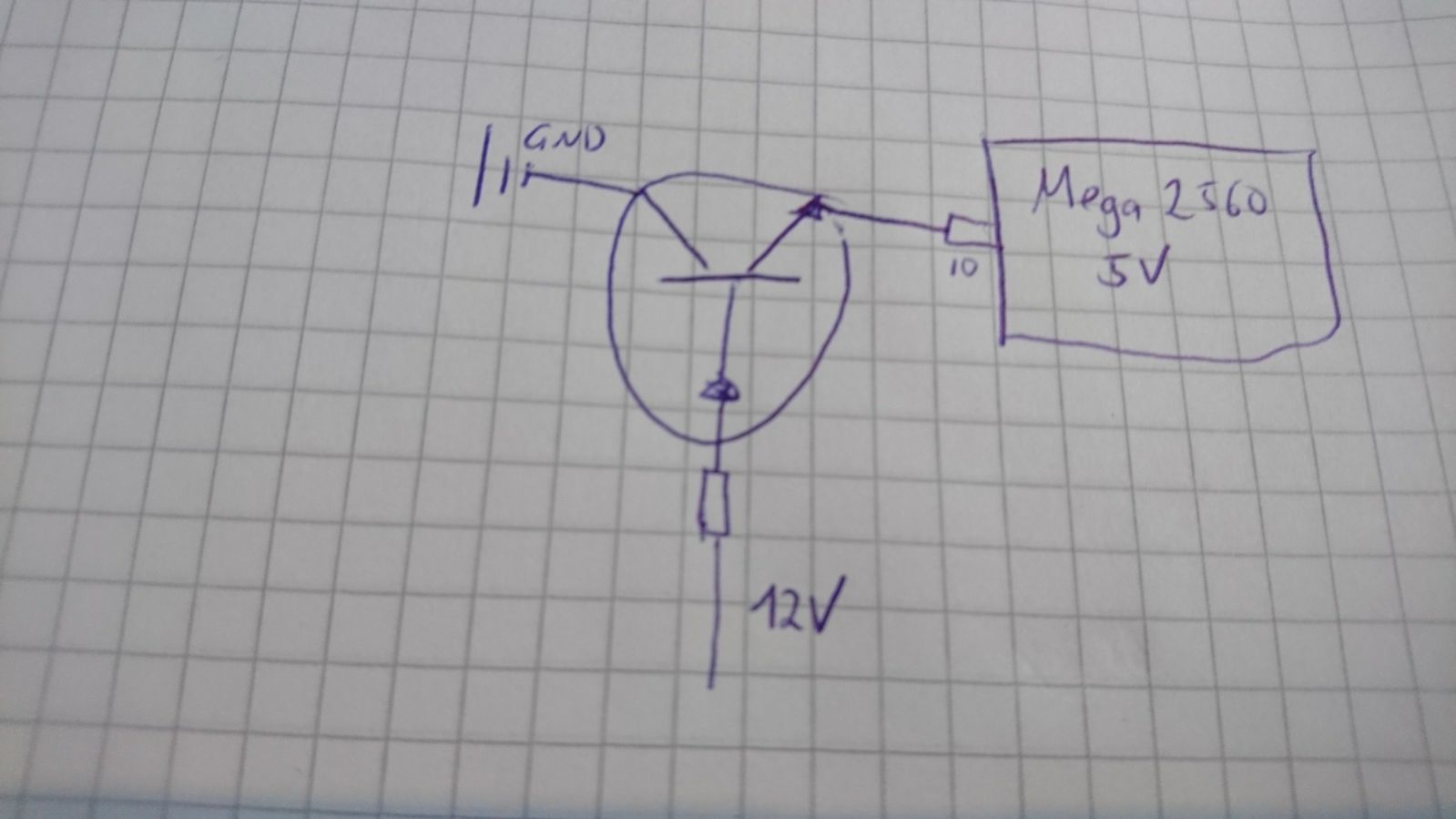

hätte mal eine Frage:
Kann ich mit einem Transistor GND schalten?
Ich habe einen Arduino Mega 2560, welcher mit 5V betrieben wird. von
extern kommt eine 12V Quelle und ich möchte wissen, ob diese 12V Quelle
high oder low ist.
Am Arduino würde ich den internen PullUP Widerstand aktivieren. Somit,
wenn 12V anliegen, schaltet der PIN am Arduino auf LOW, wenn keine 12V
anliegen, auf HIGH (durch den Pullup)
12V & 5V haben den gleichen GND.

Ich würde einen 6,8k und einen 4,7k Widerstand zu einem Spannungsteiler
verschalten und den an den Adruino-Pin hängen. Dann kommt eben ein
"high" herein, wenn die 12V da sind. Das musst du dann in der Software
invertieren, wenn du unbedingt ein low willst.
Und wenn du es ganz genau wissen willst, dann schließ den
Spannungsteiler an einen ADC-Pin an, dann kannst du sogar messen, wie
"high"oder "low" die 12V sind...
Ja aber nicht so. Du hast Kollektor und Emitter vertauscht.
Man sollte bei allen Sachen die mehr als 2 Anschlüsse haben niemals die
GND Leitung der Stromversorgung unterbrechen, es sei denn man weis ganz
genau, was man da tut.
Denn alle Signale und Stromversorgungen beziehen sich auf GND. Wenn kein
GND mehr da ist, fehlt das Bezugspotential. Das führt im einfachsten
Fall nur zu einer Fehlfunktion, aber nicht selten auch zu Zerstörung von
Mikrochips.
Für Glühlampen, LED's, Relais und andere einfache Dinge ist es Ok. Aber
nicht für ein komplettes Arduino Board.

Du kannst. Bzw. könntest. Denn das, was du hier machst, nennt man nicht
GND schalten, sondern einen Einang auf L ziehen.
Genau so macht man das.
Was du hier gebaut hast, nennt man einen Pegelwandler (drauf
klicken, ist ein Link). Mit lediglich einem Transistor, Basiswiderstand
und Pullup eine der einfachsten Varianten; die zudem noch den Vorteil
hat, sowohl von hoher Spannung auf niedrige (wie bei dir) als auch von
niedriger auf hohe Spannung zu funktionieren. Sie invertiert zwar den
Pegel, aber bei einem µC ist das ja einfach zu berücksichtigen.
