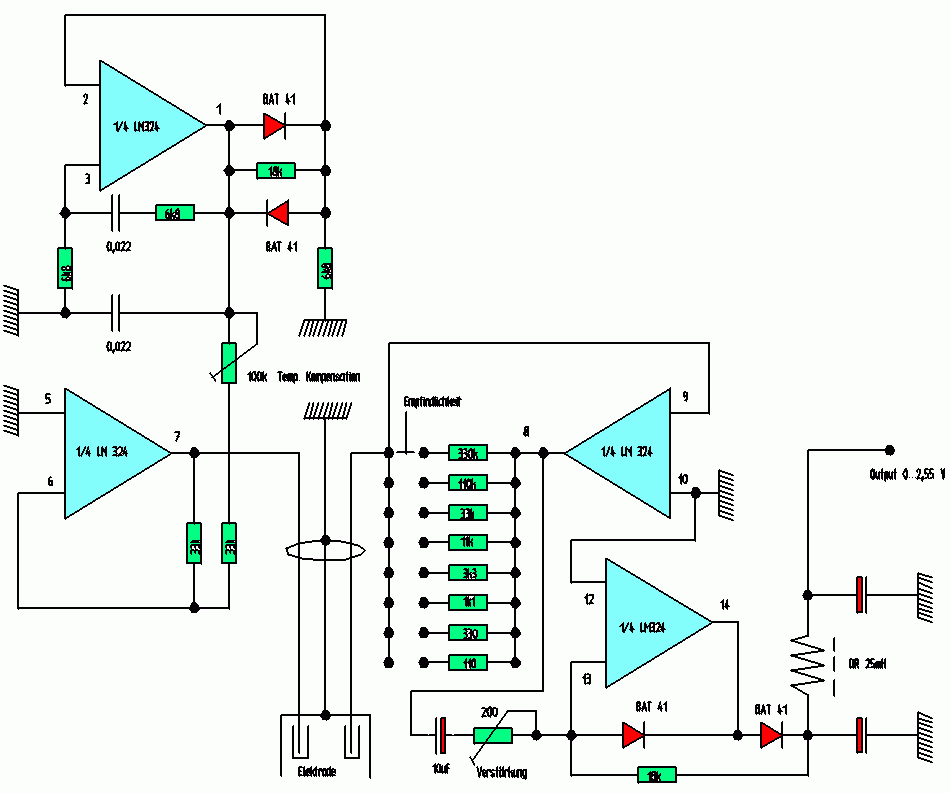

Hallo zusammen!
Hoffentlich bin ich mit meiner Frage im richtigen Bereich gelandet.
Ich möchte mit einem Sensor die Wasserqualität überwachen.
Diesen Sensor hab ich mir dafür besorgt:
https://www.waterfilters.net/hm-digital-sp-5-single-sensor-probe.html
Das Problem ist aber, dass ich mit meinem Controller keine großen
Unterschiede messen kann obwohl sich bei verschiedener Qualität was
ändern müsste.
Dazu kommt, dass nicht klar ist was der Sensor überhaupt ausgeben
müsste. Es ist mir nicht gelungen irgend eine info dazu zu bekommen
weshalb ich das Teil mal an ein Oszi gehängt habe. Da gibt es keine
digitalen Signale weshalb ich davon ausgehe, dass da eine analoge
Spannung herauskommt.
Sehr geringe Spannungsänderungen kann man da erkennen.
Jetzt wollte ich einen kleinen MEssverstärker aufbauen (TL071 ist
vorhanden).
Leider kenne ich mich mit der Beschaltung von OPs so garnicht aus.
Bei den Schaltungen die ich bis jetzt gefunden habe ist Anschluss nicht
beschaltet was mir merkwürdig vorkommt.
Hat jemand eine komplette Schaltung für diese Aufgabenstellung?

Was erwartest du von einem Ding, das bloss aus 2 Edelstahlstäben besteht
Zusätzlich ist hier noch ein Temperatursensor drin, wohl ein NTC denn
ein Pt1000 wäre schon viel zu teuer.
Vergiss es, das Ding misst nicht die Wasserqualität. Es misst lediglich
die Leitfähigkeit. Warum die Leitfähigkeit hoch oder niedrig ist, kann
es nicht ermitteln. Man kann damit höchstens sagen, wie gut
destilliertes Wasser destilliert worden ist, die Qualität von
destilliertem Wasser wird in Siemens angegeben.
Die Auswerteschaltung ist kompliziert, weil der Sensor so primitiv ist.
Man muss eine gleichspannungsfreie Wechselspannung zwischen den beiden
Pins anlegen (weil sich sonst auf einem Pin eine Anlagerung bildet und
kein Strom mehr fliesst) und messen, welcher Strom fliesst. Da der
fliessende Strom gering sein wird, hat man ein Bereichsproblem.
Früher hat man das aufwändig mit einem Oszillator und einem
Strom-Messverstärker an einem Synchrongleichrichter realisiert, und
wegen des Messbereichs logarithmiert.
Heute geht das einfacher mit einem uC, in dem man die Probleme des
Messvorgangs in den uC verlagert:
[/pre]
----+  Probe
 PA0|---o o--+
 PA1|--------+
 PA2|---10R--+
uC  |        |
 PA3|---1k---+
 PA4|--100k--+
 PA5|--10M---+
[pre]
An PA0 erzeugt man eine exakt 50% Rechteckwechselspannung
und an PA2, PA3, PA4 oder PA5 einen genau gegenpoliges
Ausgangssignal, die anderen PA2/PA3/PA4 bleiben auf
Eingang geschaltet. Dann misst man mit A/D-Wandler an PA1
welche Spannung über dem verwendeten Widerstand abfällt.
Ist die Spannung sehr klein oder sehr gross, dann wählt
man einen anderen Widerstand, in dem die Wechslspannung
an einen anderen PA2/PA3/PA4/PA5 Anschluss gelegt wird.
Ist der absolute Spannungabfall über dem Widerstand bei
positiver Polung anders als bei negativer Polung, dann
ist die Elektrode verunreinigt.
Für den echten Leitwert muss man dann den Strom noch
mit der Elektrodengrösse und der Temperatur korrigieren
weil der Leitwert immer bei 25 GradC angegeben wird.
http://www.swan.ch/GetAttachment.axd?attaName=4a3b036a-b0fb-485f-b8e6-6cd5cc400550
Bessere Geräte haben noch einen Kondenstaor in Reihe mit
der Elektrode um Gleichspannung abzutrennen, und passen die
Frequenz auf den Messbereich an damit der Kondensator immer
zum Strom passt. Zudem haben sie Schutzschaltungen an den
Pins des uC, damit der nicht kaputt geht, wenn man an die
Elektrode (elektrostatische) Spannungen anlegt.

#5211502
> Da der Sensor 4 Anschlussleitungen besitzt war ich davon ausgegangen,
> dass da im Innern vielleicht ein kleiner Controller verbaut wäre.
> Neben den beiden Versorgungsleitungen + und - ist ein Anschluss für die
> Temperatur und der zweite für den PPM vorhanden.
Du weigerst dich, zu verstehen, daß dort nichts drin ist.
Das sagt sogar der Hersteller
http://www.bigbrandwater.com/assets/library/hmdigital/hmdigital-sensor-data-sheet.pdf
"INTERFACING DATA FOR SP-2, SP-3, SP-4, SP-5 Internal Circuitry: None."
Nur 2 Edelstahlstäbe und ein NTC an einem Kabel mit Abschirmung.
Welcher Anschluss an welchen Edelstahlstab geht, kann man mit einem
Multimeter durchmessen, und zwischen welchen beiden Anschlüssen der NTC
sitzt auch, und an welchem Anschluss die Abschirmung liegt wird man am
Stecker durch aufpulen der Isolierung wohl sehen können.
Sie sagen auch, daß die Zellkonstante 1.8cm-1 beträgt, aber leider
nicht, welcher NTC verbaut ist. Man sollte bei 25 GradC messen, dann
weiss man wenigstens den Widerstandswert, er wird als Messheissleiter
einen zum Widerstandswert passenden B-Wert haben
http://cdn-reichelt.de/documents/datenblatt/B400/NTC-02_Serie.pdf
den kann man ja auch bei 85 GradC noch mal nachmessen.

Gast #5213534
Hinter einen Reverse Osmose Filter kann man die Leitfähigkeitsmessung
ggf. nutzen um ein Versagen zu erkennen. Normal sollte das Wasser nahe
am deionisierten Wasser sein und auch der PH Wert nahe 7.
Verschmutzungen etwa durch Schwermetalle, die sich aus dem Sensor lösen
würde man aber eher nicht erkennen. Um dort die Korrosion nicht unnötig
anzuheizen wäre es gut die Leitfähigkeit mit Wechselstrom zu messen.
