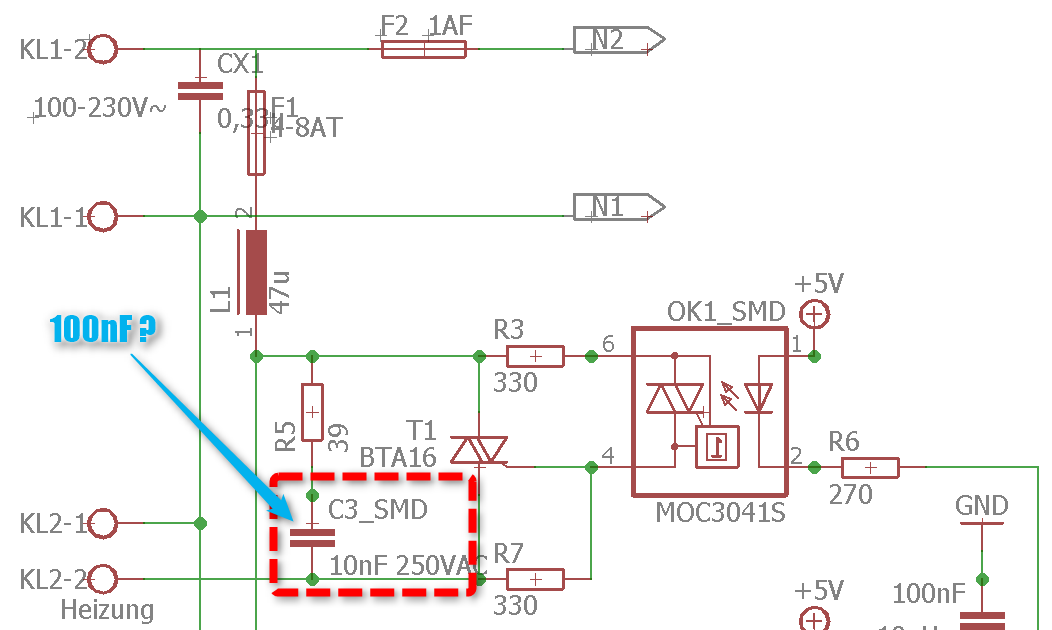

ich habe die Notwendigkeit eines Snubbers bei Wechselstrom verstanden,
die Berechnung allerdings noch nicht wirklich.
Die Folgende Bestückung (siehe Anhang) ist im Einsatz.
Eingangsspannung ist 110-230V
Lasten sind: Motor, Heizung, Lüfter
Was würde/könnte passieren, wenn ich das C-Glied (aktuell WIMA MK4 630V
0.01uF 10%)
um den Faktor 10 erhöhen würde?
Also auf einen WIMA MK4 400V 0.1uF?
Das entspräche ja der Obergrenze von hier:
https://www.mikrocontroller.net/articles/Snubber
Aber worauf muss ich im Detail genau achten?
Grüße Oekel
PS: Der Grund ist, dass ich im Lager 5000 Stück der 0.1uF gefunden habe.
Wenn es technisch möglich wäre (ohne das Layout komplett zu verändern),
würde ich diese gerne aufbrauchen.
http://www.dse-faq.elektronik-kompendium.de/dse-faq.htm#F.25.1
Durch die Heizung fliesst im ausgeschalteten Zustand ein höherer Strom,
was die Standby-Energiebilanz verschlechtert.
Der Snubber an der resistiven Last ist (nicht wegen dI/dt sondern) wohl
nur dazu da, damit beim Einschalten der Anlage der TRIAC nicht kurz für
eine halbe Halbwelle die Heizung zündet wegen Überschreitung dU/dt wenn
innerhalbd er Halbwelle eingeschaltet wird. Danah geht sie sowieso
wieder aus.
Also überflüssig.
Man nehme einen snubberless-TRIAC, der in der Schaltung zünden wird,
dann hat man auch eine Begründung warum man den Snubber entfernt.
>> (siehe Anhang)
> Ein Wort zum Anhang: warum sind denn da Punkte, wo keine gebraucht
> werden?
> Und viel schlimmer: warum fehlen sie, wo sie hingehören?
Ich benutze eigentlich Altium, aber hab es schnell mit Eagle nachgemalt.
>> aktuell WIMA MK4 630V 0.01uF 10%
> Den gibt es in SMD wie es der Schaltplan nahelegt?
Nein, ich wollte beides TH und SMD möglich machen, ist aber noch nicht
vollendet.
> Ist das ein X2 Kondensator, wie er an dieser Stelle ratsam wäre?
Ja
> wieder aus.
> Also überflüssig.
Also könnte ich jetzt schon R5 und C3 ohne Ersatz aus der Schaltung
entfernen?
Also den aktuellen:
https://www.mouser.de/ProductDetail/Littelfuse/BTA16-800CW3G
(Zündspannung:1,7V Zündstrom: 35mA)
Durch:
https://www.mouser.de/ProductDetail/STMicroelectronics/BTA16-800BWRG
(Zündspannung:1,3V Zündstrom: 50mA)
Korrekt?
> Auch auf die erhöhte Belastung des 39Ω-Widerstandes.
Kannst du das konkretisieren? Sind alles 1/4W SMDs
Aber vermutlich lasse ich das RC-Glied in Zukunft eh weg, wenn das keine
funktionale Bedeutung hat und kaufe, sobald Lagerbestand verbraucht, die
Snubberless Variante.
Diese Faktoren (dürften vernachlässigbar sein):
Beitrag "Re: Snubberless Triac - wirklich kein Snubber?"
