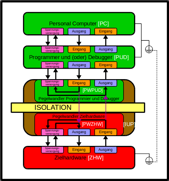

Begriffsdefinitionen:
siehe Anhang: Schema und Begriffe – Bitte auf Fehler prüfen
PC - PC, Laptop... Code bereitstellen, PUD steuern
PUD - Programmierer,Debugger... Signal- und Protokollumsezter zur ZHW
ZHW - Zielhardware... das was Programmiert werden soll
IUP - derZuEntwerfendeAdapter für Isolation und Pegelanpassung
PWPUD - Pegelwandler im IUP der mit dem PUD Hardware verbunden ist
PWZHW - Pegelwandler im IUP der mit dem ZHW Hardware verbunden ist

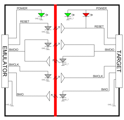

Die Frage ist, für welche Schnittstellen möchtest Du das machen? Mit
fallen spontan SWD und JTAG ein. SWD wäre etwas kniffeliger, weil es
dort ein bidirektionales Signal gibt.
Ich entwickle gerade einen kabellosen SWD debugger. Das löst das
Isolationsproblem schon mal. Hat noch ein paar andere nette
Eigenschaften, aber antürlich das Problem, dass die Bandbreiten nicht so
hoch sind, wie z.B. bei einer Anbindung via USB.
Bei der galvanischen Trennung von Kabel gebundenen debuggern, würde ich
evtl. einfach z.B. an der USB-Schnittstelle ansetzen. Das wäre in Deiner
Grafik dann zwischen dem ersten und zweiten, grünen Kästchen.

von Heinz-Wilhelm F. (h-w-frickelfixer)
Dann Fang ich mal mit dem mir am klarsten Punkt an:
Pegelanpassung:
PWZHW:
Aus den Schema geht hervor PWZHW des IUP wird aus der ZHW versorgt.
Also ist die Versorgungsspannungen der ZHW gleich dem Pegel im PWZHW.
5V - ist noch oft zu finden - also auf jeden Fall unterstützen
3,3V - ist ja zur Zeit Standard
1,8V - viele stromsparenden Mikrokontroller (Bluetooth) arbeiten auch
mit dieser Spannungsebene,
ich zum Beispiel möchte gern mit den nRF51822 rumspielen,
Spannungsversorgung aus Supercap 2,7Vmax
Seht Ihr noch andere Max Min Spannungen als?
Vmax 5V
Vmin 1,8V
PWPUD:
Die Spannugsversorgung PWPUD des IUP erfolgt aus dem PUD.
Viele PUD unterstützen 5V oder 3,3V, manche kann man umschalten.
Seht Ihr noch andere anders Spannungsebenen als?
Vmax PWPUD 5V
Vmin PWPUD 3,3V
Einige Programmierer messen die Spannung der ZHW und passen dann der
Pegel an.
Bei meinem AVR Dragon (VTG PIN) soll das der Fall sein.
Bei einigen Programmierern (Segger J-link) für ARM Cortex Prozessoren
via SWD gibt es einen Vtref PIN.
Ich nehme mal an, da wird auch die Targetspannung gemessen und dann
eingestellt.
Hier brauch ich Eure Mithilfe, mir fehlt die praktische Erfahrung, was
macht man mit solch einem Target-Spannung-Erkennugs-PIN am besten?
Ist die Anforderungen bezüglich Pegelanpassung damit schon erledigt oder
gibt’s da noch was, was ich vergessen habe?
von HansG (Gast)
Aber warum erst so spät isolieren ?
Warum nicht bereits an der Schnittstelle PC <-> Programmer ?
Das ist im Gegensatz zur Vielfalt an prozessorspezifischen
Programmierschnittstellen eine Standardschnittstelle, (USB, RS232..), da
gibt es genug fertig zu kaufen.
von Torsten R. (Firma: Torrox.de) (torstenrobitzki)
Heinz-Wilhelm F. schrieb:
> Pegelanpassung:
Der kann z.B. nur SWD und damit reicht eine einfache unidirektionale
galvanische Trennung und Pegelanpassung nicht aus. Du must an der Stelle
das Protokoll beobachten, um zu wissen in welcher Richtung das SWDIO
Signal geht.
Der Default ist: Debugger -> Target
Dazu müsstest Du dann noch einen kleinen Zustandsautomaten haben, der
die Richtung auf der Leitung erkennt.
@alle
So einen USB Isolator hat hoffentlich jeder zu Hause liegen.
Ich glaube nicht das der Diskussionswürdig ist.
Warum sollte die angestrebte Lösung so wie komplizierte als die ADUM USB
Isolator Lösung sein?
Bei den ADUMs gibs menge Auswahl, wie den schon erwähnten ADUM240D.
Im Schema ist (hoffentlich) deutlich zu erkennen, das die Pegelanpassung
damit erreicht wird, dass man die Versorgungsspannung an die
dazugehörige Seite des Adapters anschließt, das wars.
Isolation ist dann an der Stelle auch schon passiert.
Es geht hier erstmals darum die Anforderungen zu Definieren, dann das
Design zu machen und
und mit Eurer Hilfe die Stolpersteine zu finden und hoffentlich zu
beseitigen.

so gelöst.
https://www.segger.com/products/debug-probes/j-link/accessories/isolators/j-link-swd-isolator/
Der Verwendete Hochgeschwindigkeitsoptokoppler hat den Charme,
dass das Bidirektionale (ein PIN) Signal in 2 unidirektionale Signale
aufteilt wird, indem einfach 2 Ports in unterschiedliche Richtung
benutzt werden,
elektrisch dank der Dioden in Sperrrichtung kein Problem.
Nur haben Optokoppler Probleme mit Geschwindigkeit, Spannungspegel und
Preis.
Weshalb ich eher in Richtung ADUM oder TI ISO gehen würde.
Wie die korrekte Beschaltung aussieht für: mach aus einmal bidirektional
zweimal unidirektional und zurück, ist mir noch nicht ganz klar.
Da wäre ich für EURE Hilfe dankbar.
> Bei Segger hat man das
> so gelöst.
Ich sehe die schematische Darstellung, kann mir aber noch nicht ganz
vorstellen, wie das funktioniert, wenn es etwas konkreter wird.
Ah ok, dann sind wir schon zu zweit. Vielleicht mit 2 Optokoplern pro
Richtung?
Theoretisch kann man bei SWD natürlich durch beobachten des Protokols
erkennen, welche Richtung das Signal hat. Die Lösung von Segger scheint
aber ohne diese Komplikation auszukommen.
@falk
Du hast Schwierigkeiten den Bedenken konstruktiv zu formulieren.
Zusammenfassung deiner Anforderungen anhand des verlinkten Artikels:
„Gehäuse muss sein“
kein DC/DC Wandler für die Spannungsversorgung/übertragung (war auch nie
angedacht)
Kriechweg sollte der Isolationsspannung entsprechen
Wenn das alles ist, dann können wir uns darüber später unterhalten, wenn
es um das Hardwaredesign geht.

Ich habe da noch Verständnisproblem.
Wenn ich mir die Segger SWD Isolator anschaue dann denke ich, dass das
mit der Richtung kein Problem ist.
Da da 2 Clevere Teile über ein festes Protokoll miteinander
kommunizieren wüsste ich nicht warum der IUP eine Richtung wissen muss.
Hab mal das Schema an gehangen, sonst ist das alles zu theoretisch.
Und, sieh Dir mal SWDIO an. Welcher Optokoppler wird wann aktiv?
Diese Leitung ist der Knackpunkt, und das stark vereinfachte Schaltbild
lässt hier die wesentlichen Informationen weg.
@rufus
Du hast Recht das Schema ist zu stark vereinfacht.
Für mich stand das Thema bidirektional Kommunikation erst später an,
deshalb hänge ich in der Recherche ein wenig hinterher.
@alle
Wenn ich mir das Bild zur Hardware anschaue.
https://www.segger.com/fileadmin/images/products/J-Link/Accesory/Isolators/J-Link_SWD_Isolator_ShrinkWrap_Notes_400x.jpg
(muss man stark vergrößern)
Dann sehe ich auf der "Emulatore side" nur Spannunsgsversorung,
Optokoppler mit Grundbeschaltung, PowerLED und Mister mysteriöser
Dreifuß.
Auf der "Target side" Optokoppler mit Grundbeschaltung,
Levershifter/Treiber mit Grundbeschaltung, PowerLED, ResetLED, weiter in
Richtung Target dann noch Hühnerfutter, sieht aus wie Widerstände zur
Strombegrenzung und Pulldowns/Pullups und Mister mysteriöser Dreifuß.
Ich nehme mal an, das Mister mysteriöser Dreifuß ein Schalter (FET) ist.
Wenn am Ausgng ein Low  Signal anliegt, ist der Eingang des Überträgers
in die Gegenrichtung durchgeschaltet.
Wenn am Ausgang ein high Signal anliegt, dann trennt der Schalter den
Eingang des Überträgers in die Gegenrichtung auf.

Für ARM SWD/SWO brauchst Du:
SWCLK D-->T
SWDIO D<->T
SWO   D<--T
RST   D-->T
Mein Vorschlag:
Si8606AD-B-IS
https://www.silabs.com/documents/public/data-sheets/Si860x.pdf
Der hat zwei bidirektionale Koppler und zwei unidirektionale Kanäle.
SWCLK und RST verwenden die unidirektionalen Kanäle auf den Pinpaaren
4-13 und 5-12, SWDIO und SWO die bidirektionalen Kanäle auf den
Pinpaaren 3-14 und 6-11. Bei SWO brauchst Du an der Debuggerseite noch
einen Pullup (3k oder so).
Damit wäre Dein konkretes Problem speziell für diesen Fall gelöst - mit
einer Ausnahme: Die Si86xx gehen nur bis 3V Betriebs- und Signalspannung
