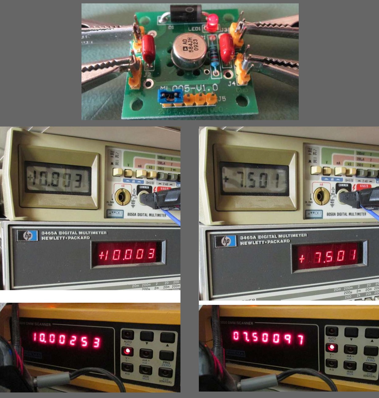

Stefan U. schrieb: > > Die Spannungs-Referenz liefert 4,096V mit angeblich weniger als 2mV > Abweichung vom Soll. > > Und jetzt kommt die (für mich) Überraschung: Ich habe drei von diesen > Multimetern angeschafft und alle drei schwanken in ihrer Anzeige > zwischen 4,09 und 4,10 hin und her. > > Für 9 Euro ist das nicht schlecht, oder? Oha. Und ich habe mich letztens geärgert weil mein VC-11 eine Spannung mit 3,05 V gemessen hat, mein "großes" aber mit 2,92 V. Vielleicht sollte ich doch noch mal verifizieren welches von beiden jetzt genauer arbeitet...

Darf ich nochmal due Aufmerksamkeit auf das Thema dieses Threads lenken: Der Messgenauigkeit bei Gleichspannung?!
Stefan U. schrieb: > Darf ich nochmal due Aufmerksamkeit auf das Thema dieses Threads lenken: > Der Messgenauigkeit bei Gleichspannung?! Ohne Vergleichswerte mit anderen Messgeräten an genau der selben Quelle sagt das allerdings nicht so viel aus... Bzw. worüber genau soll man hier diskutieren? Zu deinem Vorschlag an sich - die fehlende Möglichkeit eine Krokodilklemme anzsuchließen ist schon echt doof :/ Ansonsten sicher brauchbar. Bis vor kurzem hatte ich auch nur ein Messgerät aus einem Kosmos Kasten benutzt. Seit kurzem dieses aber nur aus Gemütlichkeit, nicht mehr den Regelbereich bei Wiederständen einstellen zu müssen: https://www.amazon.de/gp/product/B06XZSGD1V/ref=oh_aui_detailpage_o02_s00?ie=UTF8&psc=1 Denke das kann man sich auch als Anfänger gönnen (bei 50€+ wie oben vorgeschlagen wird es schon sehr kritisch. Nicht das Messgerät repariert oder baut das Projekt ;) )
Hab mir auch schonmal eine Spannungsreferenz besorgt.. China Standard Schrott.. Alle Messgeräte haben gut getroffen, sogar das Flukeoszi war ziemlich genau.. im Endeffekt konnte ich dadurch ahnend Feststellen das die Spannungsreferenz wohl einigermaßen okay ist.. Jedenfalls für nen einfachen Hobbygebrauch.. fragt man sich halt was man wohl ohne Kalbibrierzertifikat womit misst.

Philipp K. schrieb: > Hab mir auch schonmal eine Spannungsreferenz besorgt.. China > Standard Schrott.. Es ist nicht klar, weshalb die besser als ein ordentliches DVM sein sollen. > Alle Messgeräte haben gut getroffen, sogar das Flukeoszi war ziemlich > genau.. > im Endeffekt konnte ich dadurch ahnend Feststellen das_s_ die > Spannungsreferenz wohl einigermaßen okay ist.. > > Jedenfalls für nen einfachen Hobbygebrauch.. fragt man sich halt was man > wohl ohne Kalbibrierzertifikat womit misst. Befasse Dich mit Anzeigeauflösung und Genauigkeit, man darf keine absolute Genauigkeit in der letzten Stelle erwarten. Und hinterfrage, welche Genauigkeit wirklich notwendig ist!

> Ohne Vergleichswerte mit anderen Messgeräten an genau der > selben Quelle sagt das allerdings nicht so viel aus Entschuldige mal: Der Vergleichswert ich eine Spannungsreferenz mit nominal maximal 2mV Abweichung. Habe ich doch geschrieben. Meine anderen wesentlich älteren Messgeräte sind alle wesentlich ungenauer. Ist halt Hobby-Kram, keine Profi-Werkstatt. > die fehlende Möglichkeit eine Krokodilklemme anzuschließen > ist schon echt doof Meine Kroko Kabel halten super an den Stiften, weil sie eine kleine Aussparung haben, so sich die Klemmen einhaken. Du meist die Kroko Klemmen, die man auf die Mess-Spitzen drauf stecken kann. Ja, die passen dort nicht. Das ist bei vielen anderen Messgeräten (auch bei einigen teuren) allerdings ebenso. > Hab mir auch schonmal eine Spannungsreferenz besorgt.. > China Standard Schrott.. Ja die Unsicherheit bleibt. Sowas baust du besser selber mit einem Chip vom vertrauenswürdigen Händler, damit es auch ein Originaler ist. > Wo kann man es finden? habe ich doch geschrieben: Bei Voelkner. Und natürlich bei Conrad, denn Voltcraft ist deren Hausmarke. > selbst der billigste Kram ist heute um Grössenordnungen besser, > als alles was man vor 30 Jahren für ein Taschengeld bekommen konnte. Offensichtlich ja, das war genau der Punkt, der mich überrascht hatte.

Die hier gezeigte Genauigkeit kann auch Zufall sein. Gerade bei den billigen Teilen kann auch ohne Justierung ein signifikanter Langzeitdrift stattfinden.
Kevin K. schrieb: > Die hier gezeigte Genauigkeit kann auch Zufall sein. Gerade bei den > billigen Teilen kann auch ohne Justierung ein signifikanter > Langzeitdrift stattfinden. Ja. Aber dieser bereits oben verlinkte quiekfidele Review muss dann auch ein zufällig genaues Exemplar eines Billig-Multimeters in den Händen gehabt haben: https://youtu.be/xdGQEVdxmQQ Und wenn da ein Alterungseffekt sein sollte: Ein neues Billigmultimeter kommt vmtl kostengünstiger als die Kalibrierung eines Edelgerätes. ;-) Aud den Kommentaren: "Dave has met his match. Half of his engineering brain says yes, the other says it can't be so. I smell smoke coming from his ears."
Kevin K. schrieb: > Die hier gezeigte Genauigkeit kann auch Zufall sein. Gerade bei den > billigen Teilen kann auch ohne Justierung ein signifikanter > Langzeitdrift stattfinden. "Zufällig" habe ich auch so ein Billigteil, welches recht genau ist (zumindest U+I DC und R). Es scheint also eher Zufall zu sein, daß man eins erwischt, was mal sehr daneben liegt.
