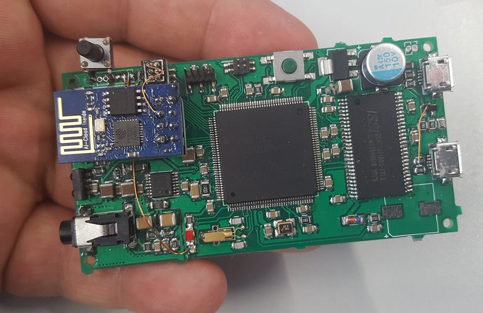

Nein tut es nicht - nicht in meinem Fall, wofür ich mir einen Raspi
überlegt habe - als Ersatz des DIY-STM32F429-Board im Anhang ;-)
Hat zwar wunderbar stabil funktioniert und das, was es machen sollte,
hatte es wunderbar gemacht - allerdings benötige ich jetzt noch
USB-Host-Funktionalität und das Gefrickel wollte ich mir einfach sparen

Ach, mit den Beispielen bin ich in der Regel gut zurecht gekommen ...
Wahrscheinlich würde ich das mit dem USB Host auch hinbekommen, aber
naja, ein Linux ist halt angenehmer dafür :)
Und ich fürchte ich hab meinen Controller schon halb totgeflasht ... Der
zickt mehr und mehr beim Flashen und das wollte ich dann auch nicht
riskieren ?
Es ist jetzt ein Raspi Zero W geworden ... Erst hatte ich mich daran
gestört, dass der gar kein Audio hat, aber er hat Blootooth und an
meinem Bett steht ein Blootooth-Lautsprecher ... So gesehen ist der dann
doch passend und günstiger als die großen :)
Der auf den Raspi portierte Code benötigt ca 45% einer einzelnen CPU
eines Raspis2 und der Zero hat nur einen Kern, sollte also ausreichen :)
War überrascht, wie schnell man das ganze hardwarespezifische Zeugs aus
den Code geworfen und durch standard-Funktionalität ersetzt hat.
Netzwerk statt UART, ALSA statt i2s-DMA, normale File-Funktionen statt
FatFS+SDIO :)

Das klingt, als hättest du zuvor einen Microcontroller eingesetzt, wo
eine Linux-CPU besser gewesen wäre.
Files lesen, Audio ausgeben und Ethernet gehen mit einer CPU und Linux
wirklich DEUTLICH einfacher und ökonomischer.
Schließlich sind das alles Dinge, die ursprünglich aus der IT-Welt
kommen und erst später auch für Microcontroller zugänglich wurden. Für
Linux ist das plug and play, für einen µC ein riesiger Overhead an Code.
Ich verstehe das Augen-aus-Gehacke hier nicht. Es ist doch einfach nur
die alte Frage, welches Werkzeug günstiger ist, und keine religiöse
Grundsatzfrage. Sowohl die CPU mit Linux als auch der µC haben ihre
Berechtigung.
Mach mal harte Echtzeit mit dem Raspberry PI, oder ein Akkugerät mit
langer Laufzeit. Das ist genaus unpraktisch, wie Multimedia mit einem
Microcontroller.
Die Übergänge sind fließend, drum ist die Entscheidung nicht immer
eindeutig. Wie überall in der Elektronik.

Jap, genau ... Mir ging es da um den Lerneffekt, aber so ganz ökonomisch
kam mir das damals schon nicht vor^^

>Abdul K. schrieb:
>> Und die Antwort gibts auch gleich drauf: wohlmöglich
>> reicht ein 8051 oder AVR.
Das Axoloti hat USB-Host und ist Open-Source. Vielleicht lässt sich
daraus der Treiber extrahieren:
Beitrag "axoloti synthesizer mit STM32F427"
