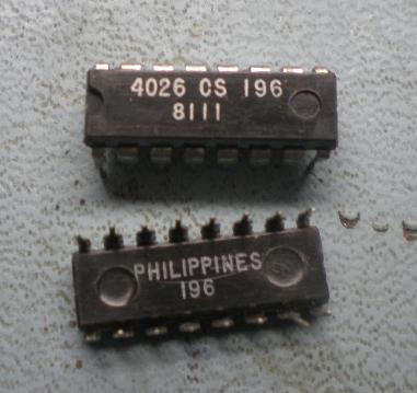

ich habe hier beim Sortieren von ICs ne Tüte gefunden mit 16 poligen DIP
ICs drin, beschriftet sind die mit
4026 CS 196
   8111
..her steht nicht drauf, auch kein Logo.
Auf der Unterseite gibts noch
PHILIPPINES 196
Der Epromer ALL07 im Testbetrieb denkt nicht das das CD4026 wären.
Wie R-Netzwerke benimmt sich das auch nicht.
Hat Jemand ne Idee?

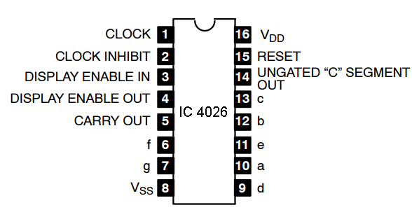

Wenn es ein 4026 wäre, dann ist es für so eine Testschaltung nicht so
einfach, den zu testen, da ja aus den Anschlüssen für die
7-Segment-Anzeige
kein "anständiger" Pegel kommt, wenn da keine Anzeige dran ist.
Ich würde dreist auf einem Steckbrett mal eine Anzeige dran verdrahten
und einen Zähltakt kann man in der Not auch mal nur mit einem Draht
gegen GND und/oder  +Ub erzeugen.
Dann sieht man ja, ob es plausible Zahlen ergibt.

#5217490
> könnte ich machen, hätte dann aber keinen additionalen
> Informationsgehalt...
Doch, das hat es durchaus. Alte Hasen können damit ev. auf den
Hersteller schliessen, resp. haben so ein IC schon irgendwo in einer
Anwendung gesehen. Ohne Foto kommt man da nicht darauf,
Gruss,
Christoph

Gast #5217582
Lenin schrieb:
> Das ist wohl ein Produkt des Arbeiter und Bauernstaats.
Nein, isses nicht.
Wie Produkte das Arbeiter und Bauernstaates aussehen weiß ich, auch
welche es gab.
@J: glaub ich auch nicht, das sieht irgendwie nach RCA aus, weiß auch
nicht warum.
Ich schiebe nachher das Foto mal nach..
Gruß,
Holm

Gast #5217600
Ich habe ja auch nie behauptet das der IC aus dem RGW kommt, abgesehen
von den Philippinen sieht das Gehäuse auch sonst nicht so aus.
Ich mache mir aber Gedanken um die 196 die sowohl auf der Ober- als auch
auf der Unterseite steht.
Manche Hersteller haben auf der Unterseite die Kurzform der Bezeichnung
vermerkt..wahrscheinlich zu Sortierzwecken. Wenn ich mich aber recht
erinnere waren das wohl die Russen..
Gruß,
Holm

Gast #5220396
Ich habe mit meinem Prüfstift mal dran herum geohmmetert..ich kann da
vom Pin 16 zu 15,14,13 usw. rd. 30Kohm (27 bei einem 2.) messen, aber
nicht durchgängig.
Den CD4026 hat der IC-Tester des ALL07 bereits ausgeschlossen...hatte
ich oben bereits angemerkt.
Ich hab die ICs nicht hier liegen, ich werde aber nochmal dran herum
wirtschaften und die Ergebnisse bekannt geben.
Gruß,
Holm
