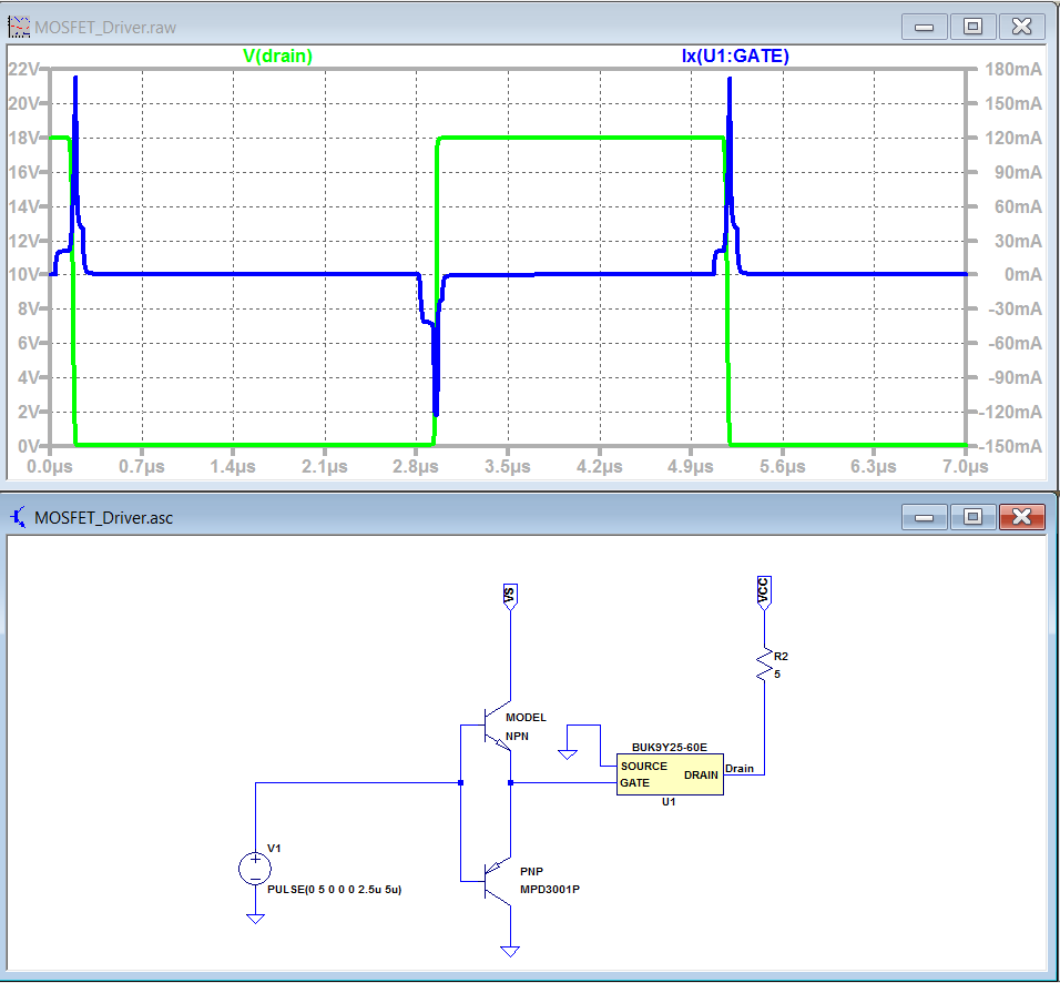

Hallo  Community,
eine blutige Anfängerfrage:
ich habe vor mit einem µC ein FET anzusteuern, den Treiber habe ich
diskret aufgebaut. Nun bin ich ein wenig verwirrt was den
Basiswiderstand betrifft. Der µC liefert am Ausgang max. 20mA .. in
diesem Fall wäre der Widerstand so oder so nicht notwendig oder?
Ich hab mir nämlich gedacht, dass ich den Strom begrenzen soll weil die
Transistoren max 0.3A aushalten .. wenn ich aber jedoch unter 0.3A
bleiben möchte und somit zb 100...1k Ohm nehme, verändert sich der
fallende Flanke am Drain .. habe dann unterschiedliche Flankenzeiten,
was ich nicht haben möchte.
Und der Kondensator hat die Aufgabe als "speeding capacitor" was sich
aber nicht bemerkbar macht bzgl. Schaltzeiten wenn ich den ändere ..

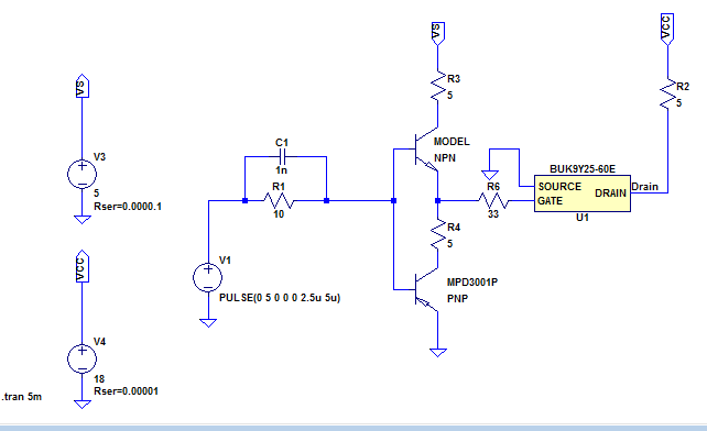

von Stefan F. (Gast)
Der PNP ist falsch rum. Die 5 Ohm Widerstände sind unnötig. C1 ist auch
unnötig. R1 wird kaum etwas nützen, weil der Ausgangswiderstand des IC
bereits viel größer ist und ohnehin nicht so viel Strom fließen wird
dass da nennenswert was abfällt. Lass den auch weg.
Warum schließt du U1 und R6 nicht direkt an den Ausgang des
Mikrocontrollers an?

Vielen Dank,
den PNP hab ich durch zu viel spiegeln und drehen, falsch angeschlossen.
Die 5Ohm Wid. habe ich deswegen eingebaut, falls beide Transistoren
"kurzzeitig" im gleichen Moment schalten sollten, dass der Strom
begrenzt bleibt um die beiden zu schonen.
Nicht direkt angehängt, weil ich damit bezweckt habe einen diskreten
Treiber aufzubauen um die Schaltzeiten zu verringen, um den internen C
vom FET schneller laden bzw. entladen zu können.
> Transistoren "kurzzeitig" im gleichen Moment schalten sollten
Das werden sie nicht tun.
> Kann hier nicht passieren, keine Sorge.
Amen
> Einfach zu merken: Strom fließt in Pfeilrichtung von
> Plus nach Minus. Funktioniert erstaunlich oft...
Und Strom besteht aus Elektronen, die von Minus nach Plus fließen. Aber
weil man Elektronen als negativ geladen betrachtet, ist die logische
Flussrichtung des Stromes anders herum.
Alles klar jetzt? :-)
Eigentlich ist es vollkommen Wurscht, in welche Richtung was fließt und
ob das nun positive oder negative Teilchen sind. Deswegen habe ich mir
das so gemerkt:
Der Pfeil zeigt von der höheren Spannung zur niedrigeren. 5V > 0V.
Zu den Widerständen: Die 33 Ohm begrenzen bereits den Ladestrom des
Gates. Bei 5V fließen maximal 5V / 33 Ohm = 152mA. Der Basis Strom der
Transistoren ist viel geringer, nämlich um den Verstärkungsfaktor (HFE)
kleiner.

von Michael B. (laberkopp)
Die Frage ist, was du überhaupt ereichen willst.
Der BUK9Y25 ist ein LogicLevel MOSFET, kann also direkt vom uC
angesteuert werden.
Der PNP ist falsch, wie schon erwähnt wurde, die 33 Ohm vor dem Gate
machen den ganzen Aufwand wieder zunichte, und wenn sowieso nicht mehr
als 135mA fliessen müssen, braucht man auch keine Strombegrenzung für
die Bipolarbasis, die zieht nur 1/100 davon als Emitterfolger.
Nur wenn man GANZ SCHNELL schalten will, braucht man zum Umlagend en
2.7nF Gates mehr Strom als die 20mA des uC, nur dann kann ein
Gate-Treiber sinnvoll sein.
Deine 2.5us im pulse statement deuten so ein Tempo an.
Johannes schrieb:
> Ohne dem Treiber brauche ich etwa 600ns zum Schalten ..
> Und als Richtwert sollte ich 50ns erreichen, was ich durch diesen Aufbau
> auch erreiche, jedoch war ich eben verwirrt bzgl Basiswiderstand ..
Du hast 2.7nF und willst in 50ns um 5V umladen, also brauchst du 2A. Aus
20mA also eine Stromvberstörkung von 100. Nimm deine Transistoren ohne
weitere Widerstände. Achso, welche Transistoren, das Idealmodell NPN
wohl kaum. Also BC327/337. Die schaffen die 2A auch kurze Zeit, und
haben noch gute Stromverstärkung. BC136/137 könnte knapp werden.
ZTX1047/1147 schafft zwar viel Strom, ist aber langsam.
Denke dran, daß bei 50ns keine Leitung länger als 2cm sein darf, die
Leitungsinduktivität bremst.

also die Widerstände weggenommen, simuliert mit realen Transistoren
PMD3001 von Nexperia, erreichen tue ich einen hFe von 100 - also alles
gut ..
ich glaube aber, dass ich noch immer einen Denkfehler habe:
Der µC liefert 20mA am Pin .. wie kann ich das in LTSPice simulieren ?
Wenn ich zB. am Basis 5V/250Ohm = 20mA haben möchte schalte ich einen
250Ohm Vorwiderstan, der Transistor zieht jedoch nur die 1.3mA (ohne R
warens 1.6mA)
Und wenn es nich simulieren kann, wird es nach dem Aufbau so aussehen,
dass die an der Basis liegende 20mA mit dieser Schaltungsaufbau zu 2A
(Ic) verstärkt werden?
Kann ich diese 2A auch auf 1A reduzieren durch ein Widerstand am
Kollektor des oberen Transistors?
Jetzt hast du einen unbegrenzten Strom, das kann so nicht gut gehen. Du
solltest schon einen Widerstand vor das Gate schalten.
von Axel S. (a-za-z0-9)
Bei einem Logic-Level MOSFET und lediglich 5V Versorgungsspannung ist
der doppelte Emitterfolger als Treiber grenzwertig bis ungeeignet. Denn
immerhin "klaut" er in jeder Richtung 0.7V von der Steuerspannung. Aus
einem perfekten 0V/5V Steuersignal werden so 0.7V/4.3V am MOSFET-Gate.
Außerdem werden gerade die Grenzbereiche eher langsam durchfahren.
Unter diesen Umständen nimmt man besser einen CMOS-Treiber, gern auch
mehrere parallel. Oder halt einen "richtigen" MOSFET-Treiber.
Ja.
Gar nicht. Weil es nämlich nicht stimmt. Der µC verträgt maximal 20mA
Dauerstrom. Liefern kann er mehr. Und impulsmäßig verträgt er auch
mehr. Der Ausgangswiderstand eines halbwegs aktuellen CMOS-Ausgangs
liegt zwischen 30 und 50 Ohm. Schalte also einfach einen solchen
Widerstand in Reihe zu deiner idealen Steuerspannungsquelle.

Das kann man prinzipiell schon. Man mauss aber auch die Leitungsführung
mit einmodellieren. Denn die sind in keinem Modell mit drin. Die
Simulation oben ist, wie wenn alles ohne jegliche Leitungen direkt
aufeinander montieren könnte...
> warens 1.6mA)
Der Transistor zieht in der Emitterfolgerschaltung nur das was er
braucht, daher kann der Basiswiderstand entfallen und der uC Ausgang
wird trotzdem nicht überlastet
Ob der Gate-Vorwiderstand auch entfallen kann? Wenige Ohm hat auch ein
Bipolartransistor.
http://www.dse-faq.elektronik-kompendium.de/dse-faq.htm#F.22.2
Tim schrieb:
> Kennt denn jemand einen kleinen Mosfet Treiber (in Form eines ICs).
> uc -> Treiber IC --> Fet(für 10V,12V,24V)
Der Artikel MOSFET-Übersicht im hiesigen Wiki hat auch einen
Abschnitt zu MOSFET-Treibern.
> Der Treiber sollte natürlich weniger Platz auf dem PCB wegnehmen als die
> diskreten zwei Transistoren ;)
Das würde schon SO8 leisten. Es geht aber natürlich auch kleiner. Den
MCP1416 gibt es z.B. im SOT23/5

Nach >20 Beiträgen ist noch immer nicht klar, um welche Ströme es geht,
warum der Schaltbetrieb auch für die Treibertransistoren etwas anderes
als Linearbetrieb ist und weshalb auch ein einfacher
Kleinsignaltransistor in wenigen Mikrosekunden ein MOSFET-Gate
hochbekommt und die wenigsten Basteleien solch steile Flanken brauchen.
Tipp fürs Verständnis: Schaltbetrieb Kleinsignaltransistor klären,
besonders die Impulsbelastbarkeit und beim Totem-Pole die
Bezugspotenziale. Danach mit dem MOSFET, speziell dem Schaltbetrieb mit
Blick auf die Gate-Kapazität, Miller-Plateau und so. Um es abzurunden
kommst du um die Integration dV/dt nicht umhin, die Flankensteilheit vor
das geistige Auge zu bekommen.
