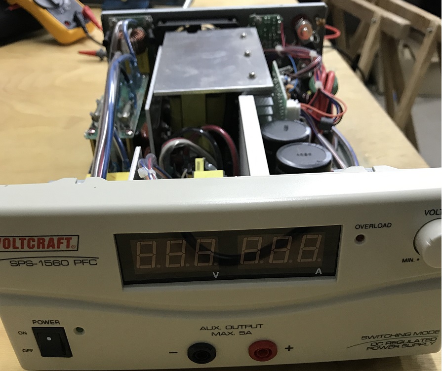

ich habe ein Voltcraft SPS-1560 PFC Labornetzteil welchs leider nicht
mehr so mag wie ich will :-( !!! Das Gerät lässt sich anschalten, der
Lüfter läuft,die Anzeige zeigt an. Nur leider zeigt die Anzeige nur mehr
NULL an - 0V - 0A und genau soviel kommt auch raus, nämlich nichts! Im
Gerät befinden sich 2 Glassicherungen - sind ganz :-)
Jetzt meine Frage an euch: Wo kann ich ansetzen zu messen? Hat evtl.
jemand einen Schaltplan von dem Gerät bzw. weiß wo ich ihn herbekomme?
Bin für jeden Tip dankbar und würde mich freuen das Gerät mit Eurer
Hilfe wieder zum laufen zu bekommen!
Grüße
Randy

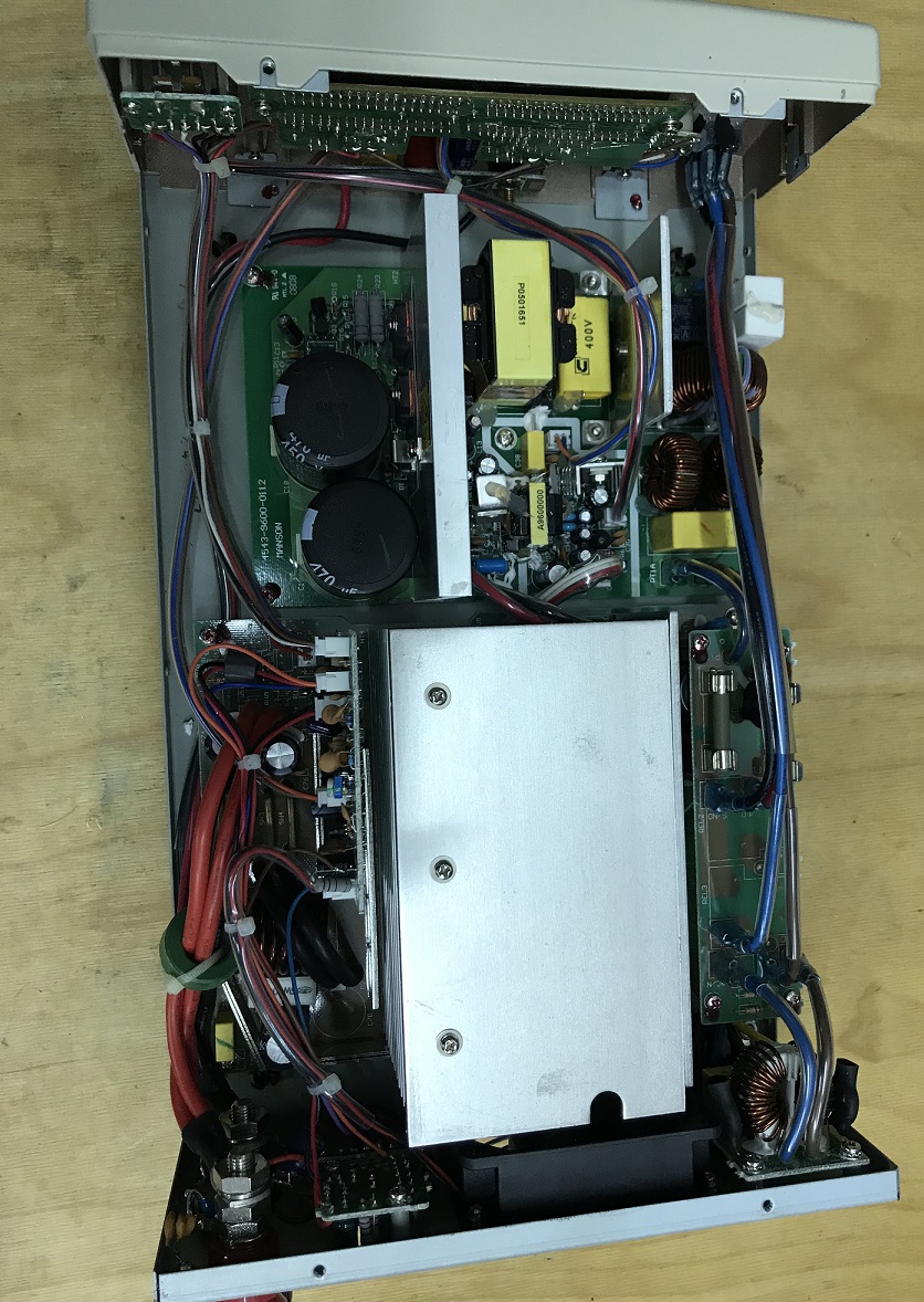

Offensichtlich läuft das Hauptnetzteil nicht an, nur das Hilfsnetzteil,
was die ganzen Anzeigen usw. versorgt, läuft.
Prüf als erstes mal die Dioden auf der Sekundärseite.
Ansonsten: Wie weit reichen Deine Erfahrungen im Bereich Aufbau und der
Reparatur von Schaltnetzteilen, Oszilloskopen und vor allem auf bis zu
450V geladenen Elektrolykondensatoren mit ziemlich hoher Kapazität? Ohne
wird es verdammt schwierig, laut und stinkt nach Ampere.

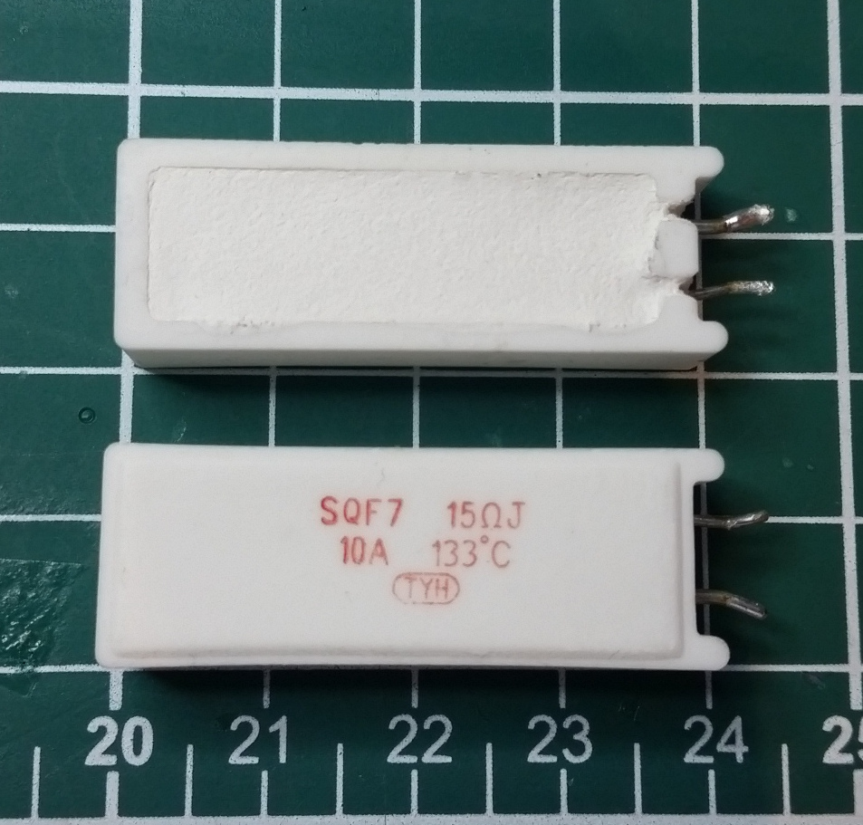

Bislang habe ich ebenfalls Q15, 17, 19 und Q21 ausgetauscht, da sie
defekt waren.
Ebenfalls war die 8A Sicherung durch. Nach dem Zusammenbau und
Einschalten blieb aber alles tot. Da die AC-Spannung bereits am
Gleichrichter "BR1" nicht mehr in nennenswerter Größe vorhanden war,
habe ich R3 und R4 auf der Platine verbaut gemessen. Ca. 7 MOhm. Also
habe ich sie ausgebaut und nochmals gemessen. Sie sind beide durch. Im
verlinkten Manual auf Seite 43 sind sie als "15 Ohm +/-5%, 133C, 2.2W,
10A, Fusible Metal Film Resistor" angegeben. Das sind doch
Sicherungswiderstände, oder nicht?

Vielen Dank für den Link.
Aber kann man denn ganz normale Sicherungswiderstände im Austausch
nutzen? Zumal das verlinkte Exemplar eine höhere Toleranz hat und etwas
weniger Leistung verträgt.
Ich habe mal ein Foto gemacht, damit ihr seht, was ich meine. In dieser
Bauform kannte ich die bislang nicht.
hinz schrieb:
https://www.tme.eu/de/details/nfr2w-15r/sicherungswiderstaende/royal-ohm/frn02wk0150a10/
Doch, die von @hinz verlinkten kannst Du trotz fehlender aeußerer
Aehnlichkeit benutzen. Daten sind in Ordnung, Zweck wird erfüllt.
Frank S. schrieb:
> Könnte man die Widerstände auch durch "normale" Widerstände ersetzen?
Auf keinen Fall.
> Welche Nachteile hätte dies?
Haeufigster Anwendungsgrund ist wohl Vermeidung von Brandgefahr...

Ich habe das Relais ausgebaut und getestet. Es scheint einwandfrei zu
schalten. Der Strom von rund 15mA bei 12V passt auch zum Datenblatt.
Trotzdem habe ich präventiv Ersatz mit bestellt.
