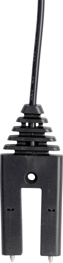

ich möchte für die Steuerung eines automatischen Wasserwechsels in einem
etwas größeren Aquarium drei Wasserpegelsensoren an einem
8-Bit-AVR-Mikrocontroller betreiben.
Naiv stelle ich mir vor, dass je Sensor zwei Kontakte blank im Wasser
auf einer definierten Höhe angebracht werden. Wenn Wasser die Kontakte
umgibt, wird der Kontakt geschlossen, was der Mikrocontroller an einem
Eingang wahrnimmt.
Die Kontakte wären allerdings dauerhaft unter Wasser, sodass es
Edelstahlkontakte sein müssten. Ich habe da auch etwas scheinbar
brauchbares gefunden (H-Tronic Wassersensor, Foto siehe Anhang). Ein
Straßenpreis von etwa 10 Euro erscheint mir aber ganz schön viel für
das, was geliefert wird.
Gibt es preisgünstigere Alternativen? Oder einen besseren Ansatz?

Hi
Der Preis ist +- OK wenn man den Sensor mit (+-) definierten Elektroden
und angespritztem Kabel nimmt. Allerdings ist das mehr ein
"Wasserbruch"-Melder, sprich der sollte nicht dauerhaft im Wasser sein
sondern nur "kurz".
Das Problem (wie Du selbst schon erkannt hast) ist wahrscheinlich
Elektrolyse. Man kann mit Wechselstrom arbeiten, aber selbst dann würde
ich bei Dauerbetrieb im Aquarium früher oder später Probleme erwarten.
Mach es am Besten von Aussen (optisch oder Magnet-Schwimmer) oder
Induktiv; Schau die mal den Faden mit der automatischen Bewässerung an
Giess-o-mat. Da wird der Sensor imho gut erklärt, man kann den auch
als "Doppel-Rohr" bauen.

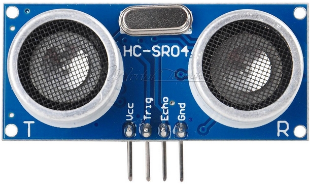

von Fred R. (fredylich)
Habe ich beim freundlichen Chinamann für 1,20 € gekauft.
Ultraschall Entfernungsmesser HC-SR04
Produktbeschreibung
Der Ultraschall Entfernungssensor HC-SR04 eignet sich zur Messung im
Bereich zwischen 2cm und ca. 4m (Auflösung von 2mm).
Er benötigt nur eine einfache Versorgungsspannung von 5V bei einer
Stromaufnahme  weniger als 2mA.
Nach Triggerung mit einer fallenden Flanke (TTL - Pegel) misst das Modul
selbstständig die Entfernung und wandelt diese in ein PWM Signal welches
am Ausgang zur Verfügung steht.
Ein Messintervall hat eine Dauer von 20ms, es können somit bis zu 50
Messungen pro Sekunde durchgeführt werden.
Anwendungsbereiche: Hinderniserkennung, Entfernungsmessung,
Füllstandanzeiger.
Funktioniert bei mir auf 2mm genau. Hat auch keinerlei Berührung zum
Medium.
Kannst du auch übers Aquarium an die Zimmerdecke nageln.

Auch ein guter Einfall und preislich attraktiv. Allerdings bezweifle
ich, dass es für den Einsatz in einer kondensierenden Umgebung geeignet
ist. Denn zumindest "Lautsprecher" und "Mikrofon" müssten frei liegen.

Christian R. schrieb:
In der Praxis bestens bewährt. Ist doch vergleichbar mit
Rückfahrsensoren am Auto.
Was soll das mit der kondensierenden Umgebung? Habe diese kleine Module
in eine Hülse eingebaut. Somit können diese fast punktgenau messen. Na
auch der Abgleich ist vorteilhaft macht halt die einfache Software.
Beispiel: Sensor ist 2 Meter über den Sollwasserstand. Dann sage ich
wenn der Wasserstand 2,05 Meter entfernt ist dann füll nach oder ist der
Wasserstand nur 1 Meter entfernt dann Ruf die Feuerwehr.

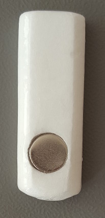

Der Schwimmer ist eine Eigenkonstruktion, da ich in der benötigten
Leistungsstärke kein passendes Produkt gefunden habe. Das auf dem Foto
"Schwimmer" abgelichtete Modell hat einen Neodymmagneten mit 15mm
Durchmesser und einer Höhe von 10mm. Ein anderes Modell hat den selben
Durchmesser aber nur eine Höhe von 5mm, was bei der Glasstärke von 12mm
noch ausreichend ist.
Den Magneten habe ich in in Form gebrachtes Styropor eingesetzt und dann
zum Schutz in aquarientauglichem Epoxidharz vergossen. Der Schwimmer
läuft in einem in das Aquarium eingeklebten Kabelkanal.
Den Umstand, dass der Schwimmer nicht gleichmäßig mit dem Wasser steigt
und sinkt, hatte ich im Vorfeld nicht berücksichtigt. Dieser Effekt
tritt zumindest beim Schwimmer mit dem kleinen Magneten auf, da er sehr
leicht ist und die Adhäsionskräfte hier stärker ins Gewicht fallen.

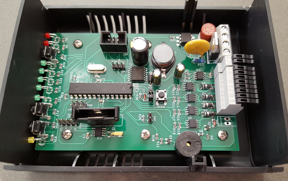

Um das ganze komplett zu machen, habe ich noch ein Foto von der (fast)
fertigen Schaltung angehängt. Diese übernimmt jetzt die Lichtsteuerung
(über I2C mittels einem schon vor ein paar Jahren entwickelten
Dimmermoduls), die Steuerung einer Luftpumpe (die Anschlussklemme oben
rechts, 230V), die Steuerung eines 12V-Magnetventils für CO2 (die noch
fehlende Anschlussklemme, CO2 wird derzeit sowieso nicht benötigt) sowie
natürlich die Ansteuerung der vier Magnetventile für den Wasserwechsel
und die Druckerhöhungspumpe der Umkehrosmoseanlage.
Zusätzlich eingebaut ist noch ein Überlaufschutz als redundanter Sensor,
falls der Schwimmer mal versagt. Dieser besteht einfach nur aus einem
Paar von Metallstiften, die über der Wasseroberfläche angeklebt sind.
Sobald zwischen diesen ein Kurzschluss besteht, wird ein Warnsignal
ausgegeben und ein ggf. laufender Wasserwechsel gestoppt.

In der derzeitigen Programmierung sind drei Speicherplätze für maximal
möglichen Wasserwechsel (kurz bevor die Pumpe Luft zieht), einen
mittleren, der wöchentlich durchgeführt wird, und einen kleinen, der nur
dann genutzt wird, wenn man aus irgend einem Grund Wasser nachfüllen
muss.
Obendrein ist der Vorteil, dass anhand der Sinkrate des Wassers gemessen
werden kann, ob der Filter mit voller Leistung arbeitet oder
anderweitige Anomalien vorliegen.
