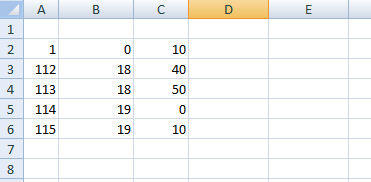

Die Uhrzeit ist in einem Register codiert. Bsp: 0 = 00:00 1 = 00:10 2 = 00:20 3 = 00:30 4 = 00:40 5 = 00:50 6 = 01:00 7 = 01:10 .. .. Frage: Wie kann man die Uhrzeit wieder decodieren? Bsp: 112 --> 18:40 Mit einer hinterlegten Tabelle ist es kein Problem... geht schnell, braucht aber viel Platz. Bernhard

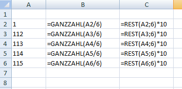

minuten = wert * 10 stunden = minuten / 60 minuten = minuten % 60 Oder: stunden = wert / 6 minuten = (wert % 6) * 10
Und wer nicht multiplizieren oder dividieren will oder kann, der erinnert sich an Zeiten, in denen er das selbst auch noch nicht konnte, und zählt mit den Fingern. Addiert also so lange 10 unter Berücksichtigung des 60-er Überlaufs, bis der Intervallzähler durch ist. Das braucht sehr wenig Platz, dafür etwas Zeit.
Hallo, Wert ist in 10 Minuten-Schritten, also Wert / 6 (als Ganzzahl) ergibt Stunden Wert - (Stunden * 6) -> Minuten Wo ist das Problem? ;-) PS: Stefan Us war schneller... Gruß aus Berlin Michael

DIV 6 -> Std
und
MOD 6 -> Min (*10)
helfen
Also 7 DIV 6 = 1
7 MOD 6 = 1 (*10) = 10
oder so
Naja, 112 / 6 = 18 Rest 4 und die 4 mal 10 gibt 40 Minuten.

Bernhard S. schrieb: > Kannst Du es mir bitte bei dem Registerinhalt von 112 mal vorrechne Kann ich auch :-)
