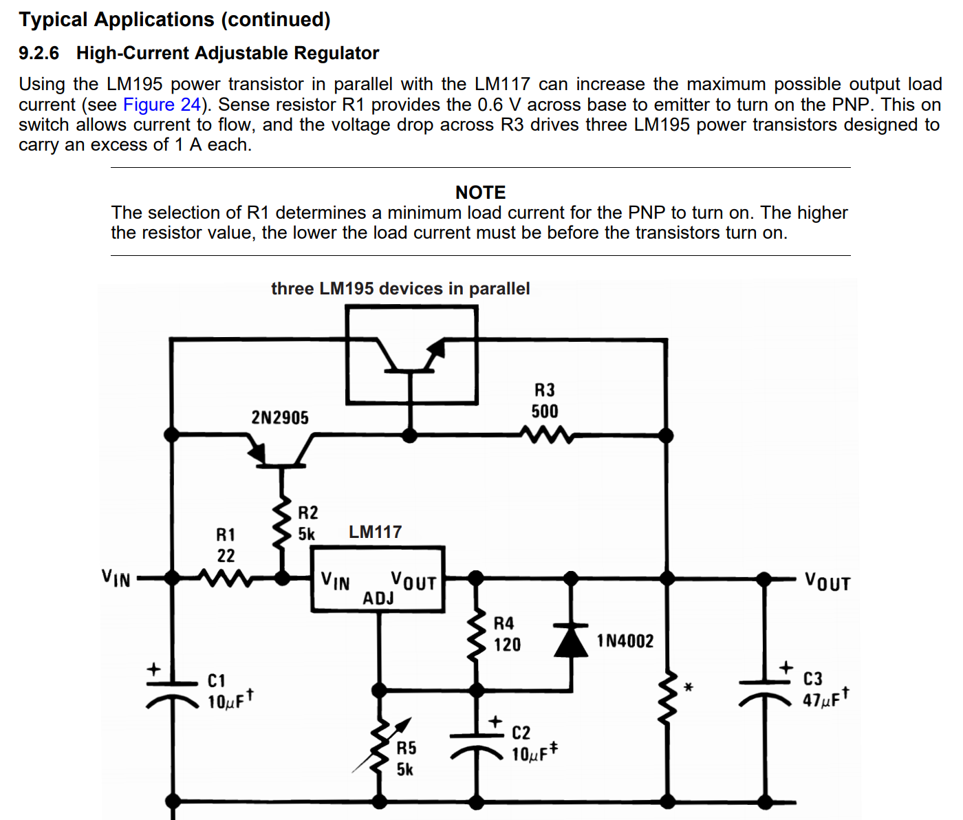

Hallo zusammen, ich habe die Aufgabe mit zwei Kollegen zusammen eine Audiobox zu bauen, über die man mit dem Handy Musik abspielen lassen kann. Nun haben wir uns die Bereiche aufgeteilt, sodass sich einer um die Vorstufe(TDA1524A), einer um die Endstufe(TDA1553q) und einer sich um das Netzteil kümmert. Da ich fürs Netzteil verantwortlich bin hab ich also zunächst mal eine Schaltung mit einem Diodengleichrichter und dahinter einem Spannungsregler (LM317) entworfen. Jetzt ist aber mein Problem, dass sobald ich eine höhere Last habe, meine Ausgangsspannung abfällt, bzw. der Spannungsregler viel zu heiß wird. Ich habe nun im Datenblatt eine Schaltung gefunden (siehe Anhang), die dieses Problem in den Griff bekommen sollte, allerdings habe ich die zwei Transistoren leider nicht zur Verfügung. Nun ist meine Frage, ob es evtl. alternative Transistoren gibt, die ich verwenden kann, bzw. oder ob es vielleicht eine komplett andere Möglichkeit gibt, dieses Vorhaben zu realisieren. Danke schon einmal im voraus :) PS: Ich steh noch am Anfang meiner Elektrotechnik Karriere, deshalb bitte ich euch die Antworten möglichst auch dementsprechend zu formulieren.

Dann zeig uns doch mal Deine Schaltung. Es reicht auch ein Foto einer lesbaren Handskizze.

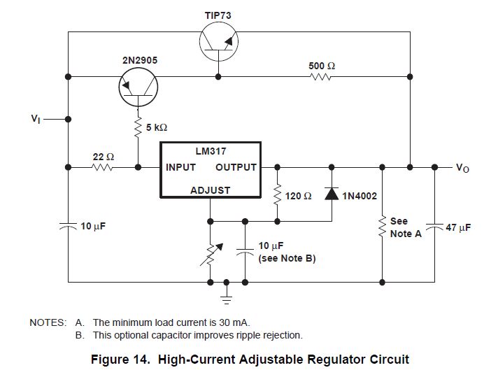

Du kannst auch andere Transistor-Typen verwenden (BD243, TIP3055, 2N3055, 2N3773, ...). Als Treiber statt 2N2905 einen BD244.

Ach Du grüne Neune schrieb: > Du kannst auch andere Transistor-Typen verwenden (BD243, TIP3055, > 2N3055, 2N3773, ...). Als Treiber statt 2N2905 einen BD244. Aber den Überstrom- und Übertemperaturschutz hast du damit auch nicht.
Leo schrieb: > Aber den Überstrom- und Übertemperaturschutz hast du damit auch nicht. Richtig. Das komplette Sicherheitspaket fällt damit selbstverständlich vollständig weg.

Falk B. schrieb: > Nicht gut, man verliert den Kurzschlußschutz und andere > Schutzfunktionen. Beim gezeigten LM195/LM395 nicht, denn das ist nicht einfach ein Transistor, sondern ein IC ähnlicher Komplexität wie der LM317. Benimmt sich wie ein Transistor, hat aber Sicherheitsfunktionen drin.

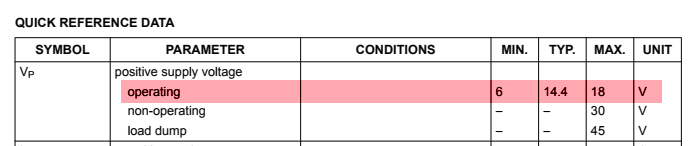

Spätestens ab >=1A nimmt man heutzutage nur noch Schaltnetzteile. Und den TDA1553 hast Du wohl im Museum gesehen. Ich finde weder Datenblatt noch Bezugsquellen dazu. Nimm besser einen IC, der noch hergestellt wird. Auch geht es heutzutage in Richtung Class-D. Da findet man oft schon fertige Platinen für kleines Geld.

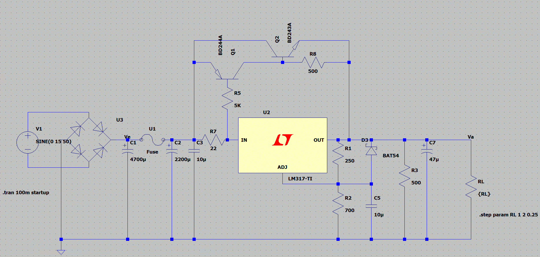

Jan G. schrieb: > Meint ihr, dass das so funktionieren könnte. Ich hab jetzt nicht so genau nachgerechnet, aber Du wirst einen ziemlich fetten Kühlkörper brauchen.
Harald W. schrieb: > aber Du wirst einen > ziemlich fetten Kühlkörper brauchen. Deswegen würde ich den ganzen Linearreglerkokolores komplett weglassen und direkt hinter den Elkos das Autoradio anschließen: Michael M. schrieb: > Genau. Ein dicker 9 Volt Ringkerntrafo mit einem > Schottky-Diodengleichrichter und 2 mal 10000µF Elkos parallel reichen > vollkommen aus. Es sei denn, der TO hat die Vorgabe einen Regler einbauen zu müssen?

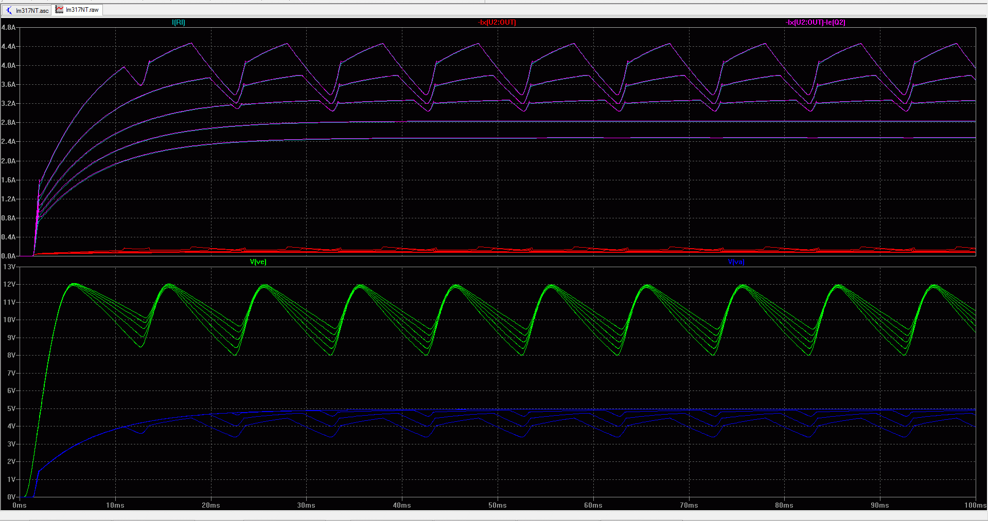

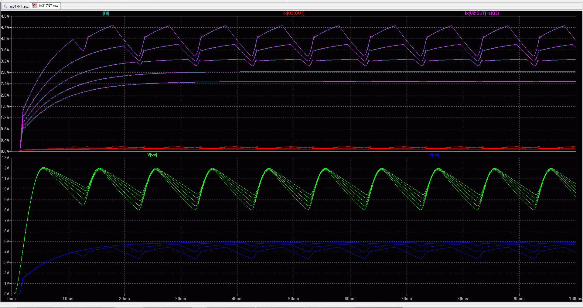

Die Sicherung gehört vor den Gleichrichter. Gerade der Gleichrichter ist ein teil, dass ggf. mit einem Kurzschluss ausfällt. Auch hilft die Sicherung vor dem Gleichrichter um den Leistungsfaktor zu vergrößern - man braucht aber einen etwas höheren Nennstrom (ca. 1,5-fach) bei der Sicherung.

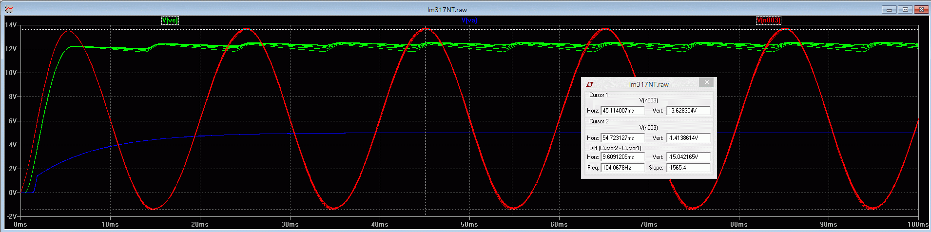

Mike B. schrieb: > Der maximale Ausgangsstrom ist auf 2.8A begrenzt, ohne noch einen ripple > auf der Ua zu haben. > Um diesen Strom zu erreichen ist eine Eingangsspannung von 15V AC vor > dem Brückengleichrichter notwendig, 12V reichen nicht. Na ja, 15Vpp, also 10.6Vrms. So liegt die Spannung im Mittel vor dem Regler bei 10.5V=, und der Verlust bei (10.5-5)*2.8 = 15.4 Watt. Beim BD243 liegen 5.5V/2.8A noch in der SOA, und es reicht ein Kühlkörper von 4 K/W.
Michael B. schrieb: > Na ja, 15Vpp, also 10.6Vrms. Falsch.
Achim B. schrieb: > Michael B. schrieb: >> Na ja, 15Vpp, also 10.6Vrms. > > Falsch. Sag blos kein Wort zuviel, wir könnten in Erkenntnis ersaufen!
#5228081
Mike B. schrieb: > Sag blos kein Wort zuviel, wir könnten in Erkenntnis ersaufen! Vpp geht vom negativen bis zum positiven Maximalwert. Das heisst Spitzenspannung zum Mittelwert ist genau die Hälfte. Und RMS bei Sinus davon dann 1/1,41. Also 15Vpp -> 7,5Vp -> 5,3Veff
#5228084
Nachtrag: Der RMS Wert interessiert hier aber nicht wirklich, wichtiger ist der Vpp Wert damit sichergestellt wird, daß die Spannung vor dem Regler nicht zu stark einbricht. Und 15Vpp für einen 5V Regler ist normalerweise völliger Blödsinn. MaWin und Harald Wilhelms haben das Wesentliche schon gesagt, ein Spannungsregler für einen VErstärker ist überflüssig, ausser die max. Spannung des Verstärkers würde sonst überschritten
#5228158
Der Andere schrieb: > Vpp geht vom negativen bis zum positiven Maximalwert. > Das heisst Spitzenspannung zum Mittelwert ist genau die Hälfte. Und RMS > bei Sinus davon dann 1/1,41. > Also 15Vpp -> 7,5Vp -> 5,3Veff Unsinn. Wenn man bei LTSpice an eine Wechselspannungsquelle 15 schreibt, dann geht der Ausgangssinus von -15 V bis +15V und hat 10.5V rms. Die 10.5V wäre die Aufschrift auf einem solchen Transformator im Handel, nicht 15V.
Mike B. schrieb: > Sag blos kein Wort zuviel, wir könnten in Erkenntnis ersaufen! Jo, das stimmt. By the Way: mal die Mühe gemacht, vor sinnbefreiter Beitragsschreiberei den Unterschied zwischen Vpp und Veff zu ergoogelieren..? Nö..? Mach mal. Dein Wissenszuwachs wird die Schwarte krachen lassen. Und nicht nur deine...
#5228166
MaWin schrieb: > Wenn man bei LTSpice an eine Wechselspannungsquelle 15 schreibt Ich wusste nicht dass es hier um LTSpice geht. Ich war davon ausgegangen daß mit "Vpp" das selbe wie "Vss" gemeint ist ("spitze-spitze", bzw. "peak to peak"). Und dann ist meine Aussage kein Unsinn.
Der Andere schrieb: > Ich wusste nicht dass es hier um LTSpice geht. Ich war davon ausgegangen > daß mit "Vpp" das selbe wie "Vss" gemeint ist ("spitze-spitze", bzw. > "peak to peak"). Lass dich nicht verunsichern. 15Vpp sind 7,5Vp, und die Effektive daraus sind 5,3V. Mit LTSpice hat das garnichts zu tun.
Der Andere schrieb: > Mike B. schrieb: >> Sag blos kein Wort zuviel, wir könnten in Erkenntnis ersaufen! > > Vpp geht vom negativen bis zum positiven Maximalwert. > Das heisst Spitzenspannung zum Mittelwert ist genau die Hälfte. Und RMS > bei Sinus davon dann 1/1,41. > Also 15Vpp -> 7,5Vp -> 5,3Veff Wenn der Ausgang nur schwach mit wenigen hundert mA belastet wird stellt sich eine Ve (Spannung hinter der Brücke) von ~12,35V DC ein, wobei die Eingangsspannung von 15V AC durch die Brückenschaltung um so ziemlich genau Wurzel(2)= 1,41V ins Negative verschoben wird. Siehe Bild. @MaWin Meine Spannungsquelle V1 ist mit Sine(0 15 50) definiert und bringt trotz nur eine Amplitude von 0-15V, bzw. wie beschrieben einen um 1,41V nach unten verschobenen Sinus. Du meintest sicherlich die Einstellung der V1 mit der AC-Amplitude von 15V. @Achim Ich hab nich damit angefangen Vpp usw. durcheinander zu würfeln... ;)
John schrieb: > Der TDA1553 benötigt auch keine stabilisiert Spannung von 14,4V. Sonder > eine Spannung von 6V…18V. Man dimensioniert das ungeregelte Netzteil so, daß im Leerlauf die 18V nicht überschritten werden. Unter Last bricht es eben etwas ein, was solls. Spannungsregler für NF-Endstufen sind ungebräuchlich. Wenn unbedingt ein Spannungsregler gefordert ist, dann aber wenigstens einen LDO, z.B. MIC29302WT für 3A.
