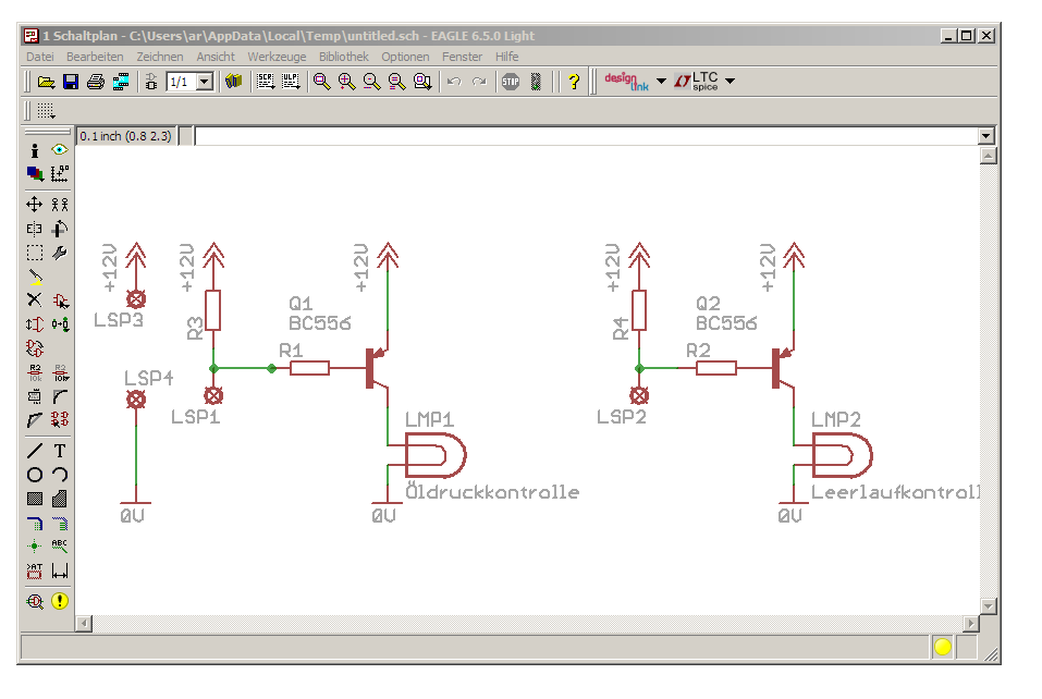

im anderen Thread wurde doch gut beschrieben, was Du machen könntest.
ich hab den Schaltungsentwurf als Bild angehangen, vielleicht hast Du
den Anhang
https://www.mikrocontroller.net/attachment/268294/untitled.sch nicht
öffnen können...

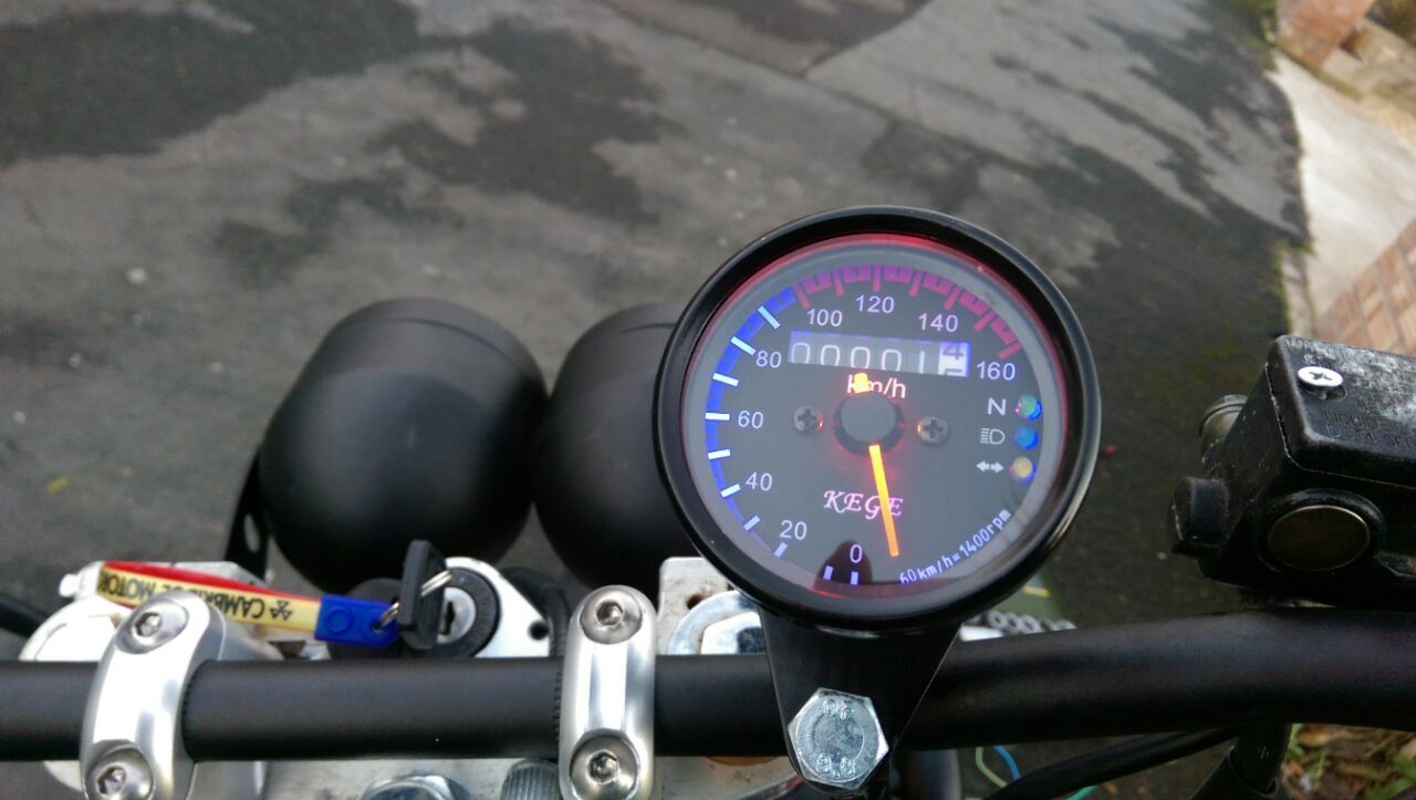

Gast #5236040
Guten Abend zusammen!
Entschuldigung für die späte Rückmeldung!!
Also ich habe es geschafft und zwar habe ich tatsächlich einfach die
vorhandene Masseverbindung der Neutral LED getrennt und ein neues
Massekabel drangelötet. Dann habe ich es angeschlossen genau wie npn
gesagt hat.
Funktioniert wunderbar, wie auf dem Foto zu sehen!
Vielen Dank an alle :)
