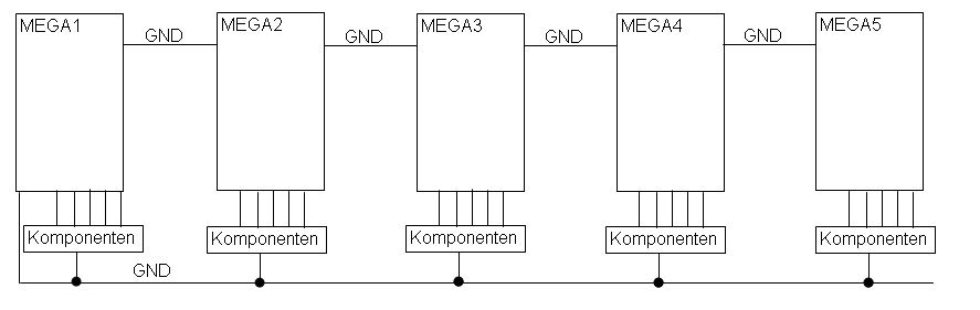

Hallo Forengemeinde,
grundsätzlich ist es ja wohl so, wenn ich mit mehreren Arduinos (in
meinem Fall Megas) arbeite, und ich ein gemeinsames Bezugsotential
herstellen möchte, dann sollte es ja ausreichen, jeweils von einem Mega
zum nächsten eine Masse bzw. GND-Leitung durchzuschleifen.
Nun habe ich jede Menge Schalter und LEDs, Servos, Stepper, die an
diesen Megas betrieben werden sollen.
Elektrisch korrekt müßte es dann ja auch sein, sich eine Masseleitung zu
schnappen und dort die eine Seite der Komponenten anzuschließen. An die
andere Seite der Komponenten werden dann die Steuerleitungen
angeschlossen, die dann an die unterschiedlichen MEGAs angeschlossen
werden (Steuerleitungen).
Meine Frage an die Experten ist nun, wie es sich mit dem Strom verhält?
Habe ich beispielsweise 5 MEGAs, die je mit einem GND-Kabel verbunden
sind und die Komponenten vom GND des 1. versorgt werden, während die
Pinanschlüsse jeweils an andere MEGAs verkabelt werden.
Fließt dann der Strom verbrauchsabhängig durch jeden MEGA, oder fließt
der Strom dann ausschließlich über die eine GND-Leitung über den ersten
MEGA?
Ein extremes Beispiel: ich nehme 50 Arduino MEGA. An jedem werden 40 LED
angeschlossen und mit jeweils 20 mA betrieben.
Jeder MEGA wird mit einer GND-Leitung direkt verbunden und die LEDs
erhalten alle vom 1. MEGA die GND-Leitung. Die Steuerleitungen sind
jeweils zu 40 auf die einzelnen MEGA verteilt.
Somit betreibe ich also 2000 LED zu je 20mA an 50 MEGAs, was nach Adam
Riese einem Strom von 40.000 mA oder 40A ausmacht. Die
Leitungsquerschnitte wollte ich jetzt mal außen vorlassen.
Fließt jetzt der Strom verteilt auf die Controller oder komplett über
die eine GND-Rückleitung auf den 1. MEGA?
Ich habe dafür kein praktisches Beispiel, es ist eine rein theoretische
Erwägung.
Wäre es sinnvoller, besser oder korrekt, alle Masseleitungen der
Controller in einem Punkt zusammen zu führen und auch hier die
GND-Leitungen der LEDs anzuschließen?

Mach mal nen Schaltplan, aus dem die Verdratung hervorgeht, ich verstehe
sonst nicht, wie Du das meinst. Mit nem Schaltplan wird der Stromfluss
evtl. auch gleich klarer.

Stephan56 schrieb:> Fließt jetzt der Strom verteilt auf die Controller oder komplett über> die eine GND-Rückleitung auf den 1. MEGA?
Betrachte jede Leitung als Widerstand und dann rechne es aus.
Der Strom fließt über die Vcc-Pins in die Controller rein und aus den
Masse- und den GPIO-Pins wieder hinaus (wenn die LEDs zwischen Pin und
Masse hängen).
Wenn du die GPIO-Pins und die GND-Pins nicht lokal verbindest, dann
werden die Ströme aus den GPIO-Pins deine lange Masseleitung wegziehen
(Widerstandsbelag), was zu einem hinreichend großen Potentialunterschied
zwischen den beiden GND-Strängen und dann zu Problemen führen kann.
Weglaufende Masse ist doof.
Dazu kommt noch, dass ein "Arduino Mega" deutlich mehr Beschaltung
enthält als ein nackter AVR.
Wäre es denn dann angebrachter, jeden Mega mit der unteren Masseleitung
zu verbinden, anstatt nur die Mega untereinander?
Dann dürfte es ja nicht zu den angesprochenen Potentialunterschieden
kommen, oder? Quasi als "sternförmige" Masse?
Das würde den Unterschied zwischen den Massen lokal für jeden Arduino
reduzieren. Eine sternförmige Masse hast du aber trotzdem nicht, weil
der Rückstrom trotzdem durch eine stark belastete "lange Leitung" mit
Widerstandsbelag muss.

jeder deiner Arduino ist mit GND und mit VCC verbunden. Wenn du die
Installation so vornimmst, das du von Arduino zu Arduino installierst.
Addiert sich die Belastung, weil ja der Strom für Arduino 2, auch durch
das Kabel von Arduino 1 muss. Der Strom von 3 muss durch die Kabel von 2
und 1. Der Strom der innerhalb des Arduino läuft ist davon nicht
betroffen. Nur um ein beispiel aus der Welt der 220 V zu nennen.
50 Lampen mit 1 A, brauchen insgesamt 50 A.
Die Verdrahtung der letzten 10 Lampen erfolgt mit 0,75 Quadrat Kabel.
Danach müsste der Querschnitt auf 1.00 Quadrat angehoben werden.
Nach 3 weiteren Lampen schon auf 1,5 Quadrat.
Das Spiel geht so weiter. Für 50 Ampeere benötigt man am Anfang dann 6
Quadrat. Lampen mit 6 Quadrat zu installieren ist unmöglich.
Zumindestens in der Praxis. Und der Chef wird einem schon was erzählen
wenn man doch auf die Idee kommt.
Du wirst um eine Sternförmige Anordnung nicht herum kommen. Und bitte
das Thema nicht auf die leichte Schulter nehmen, Wenn 50 A durch hitze
schaden am Kabel einen Brand auslösen, hilft auch ein Eimer Wasser nicht
mehr.
In diesem sinne , fiel Spass an deinen überlegungen.
Gruss TFT

Masse Anschlüsse soll man nicht verketten, sondern sternförmig
miteinander verbinden. Ansonsten kann der Spannungsabfall an der Leitung
zu Fehlfunktionen bis zur Zerstörung von Bauteilen führen.
Es geht hier nicht nur um ein paar hundert mA Gleichstrom, sondern um HF
Anteile, die sich dabei wesentlich stärker bemerkbar machen.
Auch die Stromversorgung soll man sternförmig auslegen, aber da ist es
nicht ganz so kritisch.
+----------o GND Modul 1
| ---------o GND Modul 2
Netzteil |/
GND o-----------*----------o GND Modul 3
| ---------o GND Modul 4
+----------o GND Modul 5
Mit "Modul" meine hier sowohl deine Arduino Boards als auch deine
Komponenten. Alles gehört sternförmig zu einem Punkt zusammen geführt.
Erst einmal vielen Dank für die zahlreichen Beiträge!
Es zeigt mir, daß man an ein solches Projekt nicht allzu blauäugig
herangehen sollte, auch wenn es eine rein theoretische Betrachtung ist.
Es zeigt auch, daß intensive Planungen und Betrachtungen erforderlich
sind.
Hinsichtlich der 20mA pro LED gebe ich dem Wolfgang völlig Recht. Eine
LED mit 50mcd ist nun einmal eine Funzel, die sicherlich auch ihre
Daseinsberechtigung hat. Eine mit 12.000mcd ist da schon ein anderes
Kaliber und verursacht Augenschmerzen bei 20mA. Insofern betrachte ich
diese 20mA auch als oberen Grenzwert und betreibe sie bei mir auch nur
mit ca. 10mA oder weniger. Zufällig sind die 20mA auch der Grenzwert an
den Arduino-Pins und auch hier bin ich darauf bedacht, den roten Bereich
zu vermeiden.
Kabelführung und Querschnitte sind zwangsläufig abhängig von der
Gesamtleistung dessen, was man da zusammenbaut und bei meinem
theoretischen Gebilde käme sicher einiges zusammen.
Mein Hauptaugenmerk lag hier jetzt mal nur auf der Masseführung und ich
erkenne, daß das obige Schaubild vielleicht den Ansprüchen mit kleinen
Strömen genügen würde, der Aufwand logischerweise mit der Komplexität
steigt.
Ihr habt mir sehr anschaulich dargelegt, worauf zu achten ist und welche
Auswirkungen es haben kann, wird hier nicht sorgsam geplant.
Danke und Grüße,
Stephan
