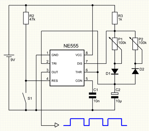

Die An-/Auszeit wird über zwei Widerstände unabhängig voneinander
eingestellt, dafür habe ich die Schaltung im Anhang aufgebaut:
"ne555_timer_unabhängige_R's".

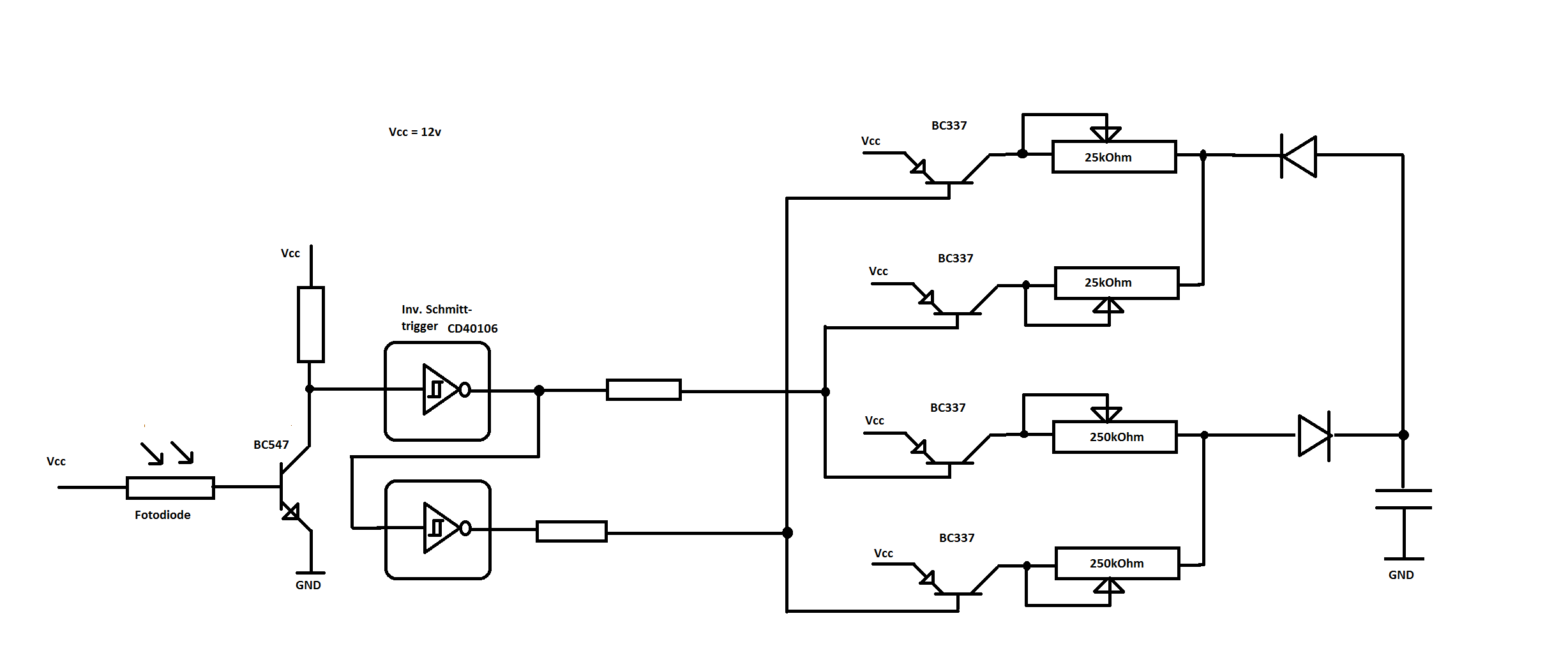

Meine Laienhafte Idee war, die Potis über pnp-Transistoren an Vcc zu
schalten, und diese mit einer Fotodiode anzusteuern.
Jeweils ein Poti zum Entladen und eines zum Aufladen würden gleichzeitig
geschaltet werden.
Nur von diesem Ausschnitt aus der Schaltung habe ich eine Zeichnung
gemacht und angehängt. Mir geht es erst einmal nur darum ob sich das so
chalten lässt, die restliche Schaltung mit dem NE555 der den Kondensator
dann wieder entlädt ist nicht mit eingezeichnet.
Der zweite Schmitttrigger dient nur als Inverter.
Wegen der sehr unterschiedlichen Ströme die bei unterschiedlichen
Potentiometerstellungen fließen würden, wüsste ich nicht, wie die
Basiswiderstände für die BC337 zu dimensionieren wären. Bspw. so, dass
bei maximalem Strom, also minimalem Poti-Widerstand, die Transistoren
noch voll durchgesteuert wären, und bei niedrigeren Strömen wären diese
halt extrem übersteuert?
Ich hoffe man kann den Ansatz etwas nachvollziehen, wäre für hilfreiche
Tipps sehr dankbar!
> schalten,
Wenn schon, dann würde ich an dieser Stelle Analogschalter wie z.B.
4066 oder 4052 verwenden. Es sollte Dir aber klar sein, das Deine
Schaltung nicht so präzise arbeitet, wie die Originalbeschaltung
des 555. Vielleicht solltest Du eine andere Schaltung z.B.B. mit
CMOS-Monoflops ausdenken.
Das geht so nicht, denn die Ladewiderstände liegen nicht fest an VCC,
sondern "schweben" mittendrin. Das geht bestenfalls mit Analogschaltern
ala 4053 etc.

@Janos P. (janoslon421)
>Wie ist denn das "Schweben" gemeint? Kann mir grade darunter nichts
>vorstellen, sonst hätte ich es wohl auch anders geplant.
https://www.mikrocontroller.net/attachment/348717/ne555_timer_unabhaengige_R_s.png
P1 und P2 haben keine dirakte Verbindung zu VCC oder GND, die Spannung
an den beiden Enden liegt also irgendwo dazwischen, abhängig vom
jeweiligen Zeitpunkt des Ladevorgangs.
> gemacht
Es dürfte auch für völlige Laien am Emittrtpfeil der Transistoren leicht
ersichtlich sein, dass nur die unteten beiden funktionieren können, bei
den oberen ist die Diode andersrum also fliesst kein Strom.
Und wenn schon der Transistor die Stromrichtung vorgibt, könnte man sich
die Diode aucb sparen, so lange die Spannung unter 6V liegt.
OP
Stimmt, falsch rum eingezeichnet, und müssten nach GND gehen.
Aber geht ja so oder so nicht, wie schon erklärt wurde.
