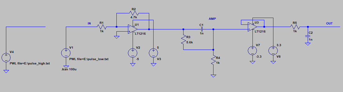

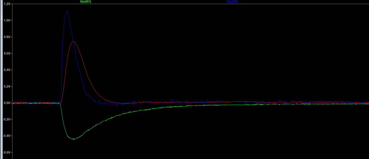

Ich vor eingigen Tagen meine ersten Versuche mit einer SIPM gemacht
(sowas wie eine Avalanche Diode). Ich habe zwei Ausgangspulse vom
Oszilloskop gespeichert und bei LT Spice importiert, die benutzen
Signale in LT Spice entsprechen also den tatsächlichen Werten.
Das Eingangssignal (Farbe grün) ist sehr unförmig, desshalb möchte ich
es auf eine "bekannte" Form umwandeln, damit es einfacher mit einem ADC
zu messen ist. Sowei ist mir das gelungen mit der gezeigten Schaltung..
(Ausgangssignal in Rot). Natürlich würde nun nach dem roten Signal noch
ein Gain-Opamp folgen der die Signale auf 0-2V für den Opamp umwandelt.
Nun habe ich noch einige Fragen..
1.) Wie kann ich das Signal "verlängern", also das dass rote Signal die
SELBE Form behält, aber einfach langezogen ist? Mit verstellen der
Widerstände/Kondensatore vor und nach U3 habe ich leider nichts
brauchbares geschaftt..
2.)Wie wähle ich die OP Amps für die Wirklichkeit aus, ich habe zum
testen in LT einfach irgendwelche gewählt. Wichtig ist sicherlich eine
hohe slew rate und wenig noise. Noch etwas auf das man achten sollte?
Leider gibt es x-viele Opamps welche sich nicht grossartig unterscheiden
(auf den ersten Blick. Die Eingangspannung der SIPM ist aktuell sehr
rauschend (Labornetzteil) und wird später wesentlich rauscharmer.
3.) Das gezeigte Signal ist leider nicht das schwächste. Ich gehe davon
aus das dass schwächste Messbare Signal etwa 1/5 der höhe und 1/5 der
Pulsdauer beträgt. Wie schnell muss hier der ADC mindestens sein?
Die Signale sind anbei im Zip, falls jemand probieren will.
Danke.
Finde das unverständlich was du scheibst. Vielleicht willst du sowas wie
ein Gaußfilter, was die Nuklearphysiker gerne verwenden.
OpAmps wählt man nach persönlichem Geschmack und Erfahrung sowie Bestand
aus. Der wichtigste Parameter wird für dich GBW sein.

Ich möchte das rote Signal in seiner jetzigen Form verlängern, so dass
es gleich aussieht, aber eine längere Zeitspanne belegt
Die Quelle ist eine SIPM, (Silicon Photomultiplier) trifft Licht auf
diese Diode, fällt an ihr ein Strom ab welcher proportional zur
Lichtstärke ist.
Das sieht eher nach Einzelphotonerkennung aus. Der Pulsform nach. Also
sowas wie ne APD.
Den Puls so zu verlängern geht nicht analog. Jedenfalls nicht ohne
komplexen Filter. Digital ist einfacher. Vielleicht als CCD. Und warum?
Mangelnde Bandbreite des ADC oder wozu? Ist in der Pulsform überhaupt
Information drin?

Nein es ist wie schon genannt eine SIPM. Sie wird auf dem "Langsamen"
Ausgang betrieben
http://sensl.com/downloads/ds/DS-MicroCseries.pdf
Die Pulsform ist irrelevant, nur die Pulshöhe ist von wichtigkeit, da
die Pulshöhe in Abhängigkeit zum physikalischen Eingangssignal ist
(Licht). Ich wollte nur die Form korrigieren, damit der ADC einen
Sinunsähnlichen Eingangspuls bekommt.
Der ADC ist noch nicht gewählt. Mein jetziger Puls ist jedoch etwa 10uS
lang, wenn man nun einen 5tel davon nimmt gibt das 2uS Pulslänge
(500kHz).
Nach meinem Kentnisstand sollte da mindestens ein 20MSPS ADC her, besser
50 oder 100.
Das Auswerteelement ist ein STM32F7, mit 216Mhz.
Aha. Na dann nimm doch ein Sample&Hold. Der lädt sich auf die Spitze
auf, der ADC sampelt gemütlich und dann machst du den RESET vom
Sample&Hold. Fertig für den nächsten Puls.
Ist auch in LTspice drin.

> Die Bauelemente sind realistisch nachgebildet.
Was für Bauteile sind A1 und A4? :)
von Uwe B. (Firma: TU Darmstadt) (uwebonnes)
Als Verstärker haben wir mit dem LT6268 die besten Ergebnisse erzielt.
Die Kollegen verwenden ADCs in der Datenaufnahme mit >= 200 MHz.
Für die Grundlagen, les Dir mal die Skripte von H. Spieler durch, z.B.
www-physics.lbl.gov/~spieler/NSS_short-course/NSS02_Pulse_Processing.pdf
A1 ist ein Buffer mit Tristate-Ausgang. A4 im Prinzip ein 74HC74.
Der LTC6268 könnte gehen. Mußt halt schauen ob die 700ns Enable/Disable
schnell genug sind. Es gibt ja auch noch andere. Am Ausgang brauchts
eventuell noch einen R gegen Schwingneigung mit dem C. Wie groß C sein
muß, sagt dir dein ADC.
Die Verzögerungsleitung kann was fertiges sein, oder ein Stück Koax,
oder eine schnöde Kette von RC oder RLC Gliedern.
Die Eingangspolarität der Schaltung läßt sich natürlich auch umdrehen.
Das Ganze ist so in 2h entstanden und der dritte Entwurf.

(was man wiederum verstärken kann). Die Ergebnis-Kurvenform wird aber
KEIN Sinus sein, aber eine definierte Form,.
Deine grüne Kurve hatte eine schön definierte Form, aus der man auch
dann den Peak zurückrechnen kann, wenn man nur 4 Samples der Kurve hat.
Neben dem Filter gibt es noch den Spitzenwert-Gleichrichter, der den
Spitzenwert bestimmt und dann unabhängig von der Eingangskurvenform
langsam abflauen lässt. Blöd wenn dann schon der zweite Impuls kommt.
Die Spitzenwertgleichrichter haben mit der verlorenen Kurvenform auch
das Problem, daß die Energie nicht mehr gleich ist. Meist will man aber
die Energie des Originalimpulses wissen, weil die Kurve eh durch die
Elektronik verschliffen wird. Auch dein grüner Impuls wird schon durch
das Anschlusskabel mit Kapazität und Induktivität verschliffen sein, der
Originalimpuls wird steiler und kürzer gewesen sein.

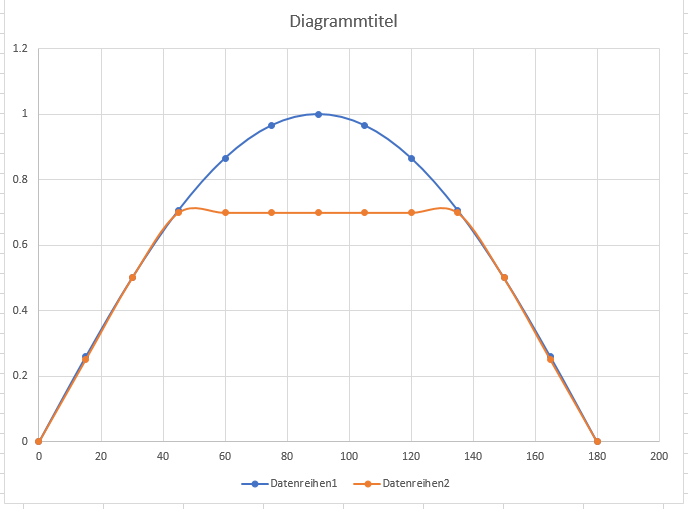

Sicher wohl. Die Sinuskurve hat eine definierte Form, es benötigt also
nur die Anzahl gesampleter Werte sowie gewisse Werte um die Form zu
errechnen.
Eine Sinuskurve kann man im schlimmsten Fall mit 4 Messpunkten
errechnen.
Klar bedingt dies das dass Signal auch immer die selbe Form hat. Anbei
eine Sinuskurve aus Ecxel. Man stelle sich vor die rote Linie ist der
ADC, selbst wenn dieser in der Mitte "Max" anzeigt, ist das völlig egal,
da man die Anzahl Samples und die Anstiegs/Abfallswerte kenn, somit kann
der Sinus in Software errechnet werden.

Wie bereits erwähnt ist weder die ursprüngliche Form noch dessen
Spannung relevant. Die Pulshöhe des Eingangs muss auf eine Messbare
Grösse umgewandelt werden, welche im VERHÄLTNISS zur Eingansspannung
steht. Am Ende soll der ADC eine Pulshöhe messen können welche in einem
x-beliebigen aber linearen Verhältnis zum Eingangssignal stehen. In
meinem Beispiel ist die Pulshöhe irgendwo bei ~450mV was zu erst auf
450mV invertiert wird.  und der Ausgangspuls der OPAMP Schaltung hat
eine Pulshöhe ~ 750mV
Somit ist das Verhältniss Ausgang/Eingang = 1.66
Bei Eingang 700mV werden am Ausgang somit  1120mV gemessen.
Ob das Verhältnis nun 1.6, 0.1 oder 1000 ist, ist eigentlich Wurst.
(abgesehen der Messgrössen der Bauteile)

Natürlich kann man definierte Kurven aus 4 Sample-Punkten zurückrechnen,
dazu muss sie aber kein Sinus sein:
Wenn du aber aus deiner Kurve immer einen Sinus machst, hat sie keinen
Bezug mehr zur Energie (=Fläche unter der Kurve) des Urspungssignals,
und daher kann man dann NICHT mehr ermitteln wie hoch das Originalsignal
war.

Nein, so einfach ist das alles nicht. Das steht zwar so gerne im ersten
Satz vom Theoriebuch, stimmt aber in der Praxis nicht. Erstens hast du
durch die Spannungs-Quantisierung keine genauen Messwerte. Zweitens
kannst du den Sinus nur bis auf Aliasing genau identifizieren, und
selbst dann hast du noch so ein DFT-Bin-Aliasing drin, das unendlich
viele Möglichkeiten selbst für ein bandegrenztes Signal ermöglicht.
Wenn es um die Amplitude geht, hilft dir das Nyquist-Zeug eh nichts.
Außerdem hat so ein SIPM-Signal nun wirklich sehr wenig mit einem Sinus
zu tun ...

Dann sollte mein Schaltungsvorschlag funktionieren. Bau es einfach auf.
Falls es doch zu Triggerproblemen kommen sollte, kannst du ja so ein
Gaußfilter (selbstgebaut, sind nur ein paar Rs und Cs) vorsetzen. Das
ändert im wesentlichen nur die Pulshöhe proportional.
Werde mal den LTC in die Sim setzen...

Wenn man Dehnen will gibt es den von Abdul schon oben erwähnten Gauß
filter. Einen Plan dafür sollte man finden, so dass man den auch selber
aufbauen kann und nicht als Modul kaufen muss.
Die Alternative ist halt ein schneller Peak-Detector, der analog den
Maximalwert speichert so dann dann ein langsamer ADC den Wert auslesen
kann. Der Vorschlag oben mit der S&H Stufe geht in die Richtung und eine
richtig getriggerte S&H Stufe ist eine Möglichkeit für den Peak
Detektor. Der Schaltungsteil ist aber nicht so ganz trivial, wenn es
schnell sein soll - ggf. wäre da auch eine Pulsdehnung von Vorteil. Im
Prinzip sollte das Rauschen beim Spitzenwert auch etwas höher sein als
für die Fläche, d.h. die digitale Methode hat auch schon was für sich.

In diesem Dokument ist die Eingangsstufe beschrieben:
http://sensl.com/downloads/ds/UM-MicroC.pdf
Scheinbar sind die Pulse auch im Normalmode deutlich schneller.
Johnny, hast du alle 45 Dokumente des Herstellers durchgeackert? Ist
Fig. 10 schon eingebaut?
Ich habe den LTC nun in der Sim drin. Leider macht der einen kleinen
Spannungssprung am Ausgang, wenn Shutdown aktiv wird. Da ist irgend ein
Fehler, vielleicht in dem Simulationsmodell von LTC für diesen Chip. Muß
ich noch untersuchen. Aber prinzipiell gehts.
Ich warte nun auf deine Antwort zur Pulsbreite des Sensors.
Das Simulationsmodell des LTC6268 hat definitiv ein Problem. Da fließen
kurzzeitig 1,5mA am Ausgang, wenn Shutdown aktiv wird. Im DB steht
dagegen 400nA maximal. Entweder das Modell ist falsch oder der OpAmp
macht das auch in der Realität.
Der Strom hat zur Folge, daß die Ausgangsspannung nicht ganz stimmt.
Anderer OpAmp oder Buffer irgendwer einen Vorschlag?

Ich kann es kaum glauben, aber LTC hat anscheinend keinen anderen OpAmp,
der hier passen würde. Der müßte Shutdown, kleine Offsetspannung,
schnell genug und keine Dioden zwischen IN+ und IN- haben.
Also habe ich dann das Modell des vorgeschlagenen OPA656 aus der AppNote
des Sensorherstellers genommen und dazu einen 74HC4066 als Schalter.

von Johnny S. (sgt_johnny)
Lurchi schrieb:
> Die Pulse sollten praktisch nur in der Amplitude
> unterschiedlich sein, d.h. auch die kleinen Pulse sollten nicht kürzer
> sein.
Die Pulse werden ja durch einen Spannungsabfall produziert, somit dauert
es bei starken pulsen umsolänger die Ausgangsspannung wiederherzustelen.
Vergleichbar wie wenn du einen Kondensator lädst, und einmal nur kurz
eine LED dran hängst, und ein anderes Mal einen Motor. Einmal wird das
wiederaufladen länger dauern, da mehr entladen ist.
OK, ich verstehe. Es entstehen also diskrete Pulshöhen. Wie groß können
die spannungsmäßig maximal werden?

Lurchi schrieb:
> Ein kleiner Puls mag etwas kürzer Aussehen, weil man eine feste Schwelle
> ansetzt. Für die Frage wann der nächste Puls kommen kann stimmte das
> auch.
Etwas ist ein dehnbarer beriff. Anbei ein persistant wo man per zufall
einen kleinen Puls sieht und halt die persistant der letzen Pulse. Es
differiert schon ziemlich

Wie soll es mit der Schaltung weitergehen? Hast du bereits einen ersten
linearen Verstärker am Sensor oder soll der direkt an die Schaltung ran?

Es geht hier nicht darum, die Pulse kurz zu bekommen, sondern eher darum
den Puls ggf. noch ein wenig zu verlängern, damit die Auswertung
einfacher wird. Zu sehr sollte man es allerdings auch nicht übertreiben,
damit sich die Pulse nicht so oft überschneiden. Hier hängt es etwas
davon ab, was man messen will. Mit so etwas die Pilzen dürfte man nur
kaum über den Untergrund kommen, ggf. so in den Bereich 100 Pulse je
Sekunde (je nachdem wo man nach unten abschneidet). Mit einem Uran /
Thorium Mineral könnte die Strahlung aber schon 100 mal oder mehr höher
liegen. Da wäre es dann ggf. schon gut wenn die Pulse nicht so viel
länger werden.
Die kleinen Pulse sehen nicht deutlich kürzer aus als der große: etwa
4-5 µs Länger bei 50% der Amplitude. Besser als der letzte Puls ist ggf.
der eine kleinere ganz am rechten Rand geeignet. Viel mehr ist leider
bei den kleinen Pulsen nicht zu erkennen.
Für eine Abtastung mit 5 MHz hätte man für den Hauptteil des Pulses
immerhin schon 25 Samples. Das wäre eigentlich noch nicht so schlecht.
Viel länger muss der Puls also nicht werden. Mit passender SW könnte es
auch schon reichen. Einige der STM32F3xx haben auch 2 ADC mit je 5 MSPS
die man auch interleaved nutzen kann. Viel mehr als 8 Bit Auflösung
dürfte das Signal so oder so kaum hergeben.
Lurchi, das ist aber ein anderes Konzept als meine Schaltung. Solltest
du dazu sagen.

In diesem Bereich noch nicht, jedoch habe ich ein ähnliches Projekt
endeckt welches ganz ohne ADC auskommt. Es wird nur mit einem Komparator
die Zeit über dem Schwellenwert gezählt.
Ich werde das nun auch probieren, um herauszufinden ob es sich für meine
Zwecke eignet.
Wenn die Pulse immer die gleiche Form mit nur jeweils unterschiedlicher
Pulshöhe haben, sollte das funktionieren.

Moin, ich wollte das real aufbauen um es für mein Gammaspektrometer zu
verwenden. Allerdings habe ich ein Problem :-/
Wie baue ich den invertierenden Schmitt-Trigger mit differenziellen
Eingängen aus der LTspice Bibliothek am besten real auf?
Als fertiges IC konnte ich es nicht finden.
Macht es Sinn es mit einem Komperator aufzubauen, so wie bei Wikipedia,
siehe Anhang, plus Inverter.
Oder gibt es doch ein IC mit dieser Funktion? Ich stehe jedenfalls auf
dem Schlauch...
von Dirk S. (fusebit)
Die Frage hat sich weitgehend erledigt. Ich habe mich etwas genauer mit
der Schaltung beschäftigt und die Verzögerungsleitung ist das
eigentliche Problem.
Da ich keine 30m Koaxialkabel verwenden möchte, ist das wohl nicht so
einfach zu lösen...
Dann nimm halt eine LC-Verzögerungsleitung.
von Sven B. (scummos)
Mit LC-Verzögerungsschaltungen kann man keine Pulse verzögern. Pulse
sind breitbandig bis DC.
Entweder Koaxkabel oder Puls digitalisieren und digital verzögern sind
die beiden Varianten die mir bekannt sind. Ich glaube nicht, dass es
irgendwas anderes gibt was sinnvoll umsetzbar ist.
