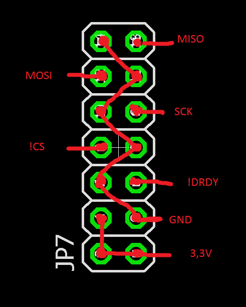

ich möchte nochmal sicherhaltshalber nachfragen.  Ich möchte einen
SPI-Bus von einer Platine auf eine andere bringe und das Ganze über
Stiftleiste. Jetzt habe ich oftmals gelesen, dass man wenn die Daten per
Flachbandkabel übertragen werden jeweils zwischen den Datenleitungen
eine GND-Leitung mitgeführt werden sollte. Gilt das bei Übertragung per
Stiftleisten auch? Wird ja insbesondere dann schwierig wenn zweireihige
Stiftleisten verwendet werden. Danke

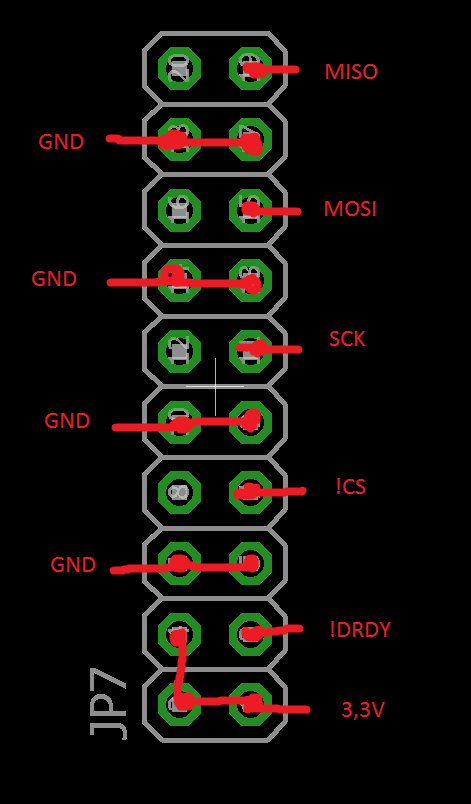

Gast #5224767
Falk B. schrieb:
> Warum? Hast du nicht genügend Pins?
Ich bekommen maximal 10 Pins/Reihe und maximal 2 Reihen auf die Platine.
Zudem wird auch noch 3,3V mit übertragen. Mit 5 Signalleitung und
jeweils GND dazwischen + 3,3V wird es also einreihig schonmal schwierig.
Um zweireihig den selben Effekt zu bekommen stell ich mir vor, dass
jeweils zwei Pins aus den beiden Reihen verbunden werden müssen. Dann
bräuchte ich also 2 Reihen à 10 Pins wie im Bild 1 gezeigt. Richtig?
Alternativ mit weniger Pins könnte ich mir noch eine gekreuzte Variante
wie im Bild 2 Vorstellen. Wäre allerdings layouttechnisch ungünstiger.
Danke
(Firma: Schweigstill IT) Persönliche Seite #5224783
Falls es um "normale" Stiftleisten im 2,54mm-Raster geht, reicht es
völlig aus, jeden zweiten Pin auf ein Versorgungspotential zu legen. Bei
Deinem Bild 1 wäre nur jeder vierte Pins ein Signalpin.
Bild 2 ist hingegen absoluter Murks, denn dann hast Du auf Deinem
Flachbandkabel direkt benachbarte Signalleitungen, d.h. auf einer
wesentlich längeren Strecke als auf der kurzen Stiftleiste und zudem
noch mit deutlich geringerem Abstand.
Bei SCSI konnte man Leitungslängen von durchaus 5m mit einem einfachen
Flachbandkabel überbrücken.
Auf jeden Fall solltest Du am jeweiligen Treiberausgang einen kleinen
Serienwiderstand von ca. 22 Ohm vorsehen, um die Flankensteilheit etwas
zu begrenzen und Reflektionen zu absorbieren.
Falls Du wirklich die allerbeste Signalintegrität haben willst, musst Du
Steckverbinder mit einem Masseblech zwischen den Stiftleisten verwenden,
und alles imedanzkontrolliert führen. Dafür ist SPI aber nicht
ausgelegt. In der Tat ist SPI aber ziemlich empfindlich bezüglich
"Klingelns" auf der Taktleitung.
Gast #5224789
Nimm eine mit 2*6 Pins oder 2*8 Pins.
In einer Reihe 5 Masse, in der andern Reihe die Signale und an einer
Stirnseite zweimal VCC_3V3. Auch ein GND weniger und ein VCC mehr sind
OK.
Und wenn du wirklich was Gutes tun willst, dann nimm zwei Reihen mehr
und spendiere rechts und links vom SCK auch GND, so z.B.:
GND        GND
GND        MISO
GND        MOSI
GND        GND
GND/Code   SCK
3V3        GND
3V3        !CS
3V3        !DRDY
Eventuell noch 'ne Codierung, falls man das auch verkehrt stecken
könnte, sonst auch GND.
Gast #5224830
Ja genau.
Ich habe doch kein Flachbandkabel. Aber okay. Ist Murks. Versuch war es
Wert :)
