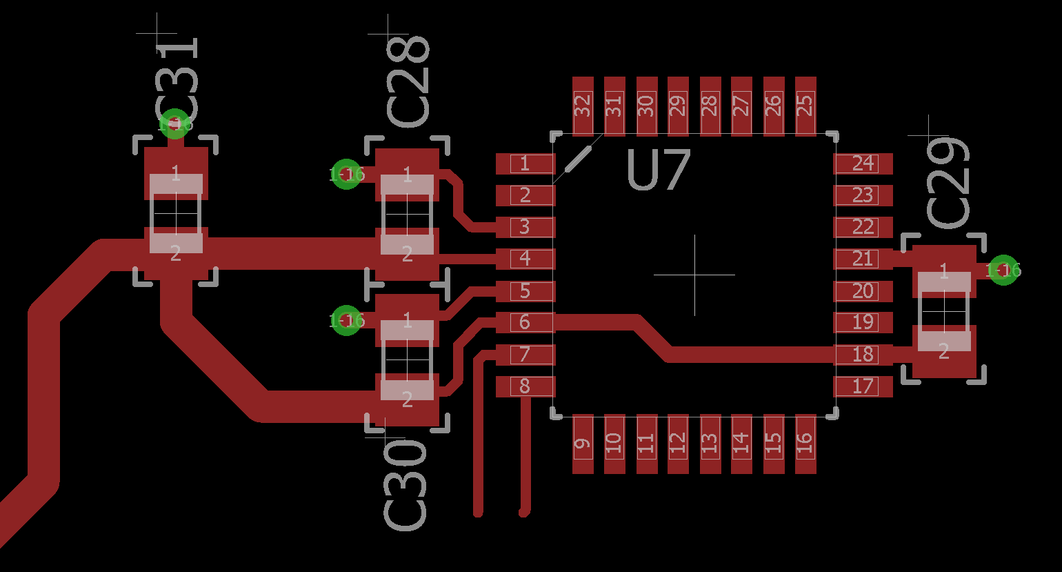

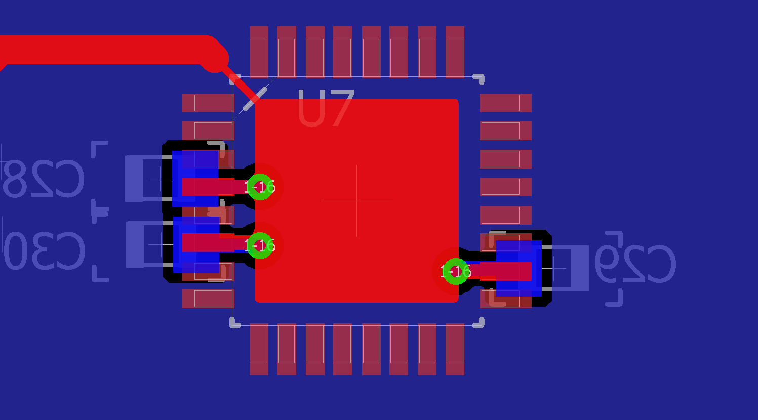

Es geht um die Möglichkeiten die Abblockkondesatoren am Atmega328P-AU zu
platzieren. Ich habe die Vorschläge einmal umgesetzt. Auf dem ersten
Bild habe ich die Kondensatoren auf den Bottomlayer verlegt und unter
dem IC eine VCC-Plane gemacht und über die Ecke des Packages geführt.
Das habe ich in irgendeinem Beitrag hier im Forum mal gesehen. Dort
wurde gesagt, dass es funktioniert hat. War aber ein anderer Kontroller.
(ARM?!)
Auf dem zweiten Bild habe ich die Kondensatoren auf dem Toplayer
belassen, 90° gedreht und probiert jedes VCC/GND-Paar an einen
Kondensator zu bekommen. Leider bekomme ich die Kondensatoren nicht
nächer an die Pins weil ich an Pin 7 und 8 noch runter muss zum Quarz.
(Habe die Leitungen mal angedeutet) Dafür musste ich die Leiterbahnen
auch auf 10mil veringern. Alternativ könnte ich die Quarzleitungen unter
dem IC mit Vias rausführen aber weiß nicht ob das Ideal ist.
Danke nochmal für eure Hilfe. Für Kritik bin ich offen.
