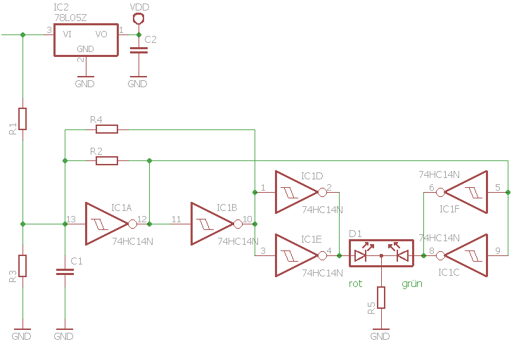

von Jobst Q. (joquis)
Dieter schrieb:
> Was ich möchte ist, die RGB LED als Anzeige Signal zu benutzen. Ich habe
> eine Spannung von maximal 12V, die mit der Zeit sinkt. Bei 10-12 V soll
> die LED ausschließlich grün leuchten. Bei 8-10V soll sie Gelb leuchten
> und unter 8V nur noch Rot.
Dafür brauchst du kein Blau. Es reicht doch auch eine DUO-LED rot/grün.
Man kann damit auch einen kontinuierlichen Farbübergang von grün zu rot
machen. Im Anhang eine Schaltung dazu mit einem 74HC14. Die eigentliche
Schaltung macht der Schmitt-Trigger A, der Rest ist nur Inverter und
Puffer. Mit C1 und R2 bildet er einen Rechteckoszillator, die zu
messende Spannung macht über R1 eine Pulsweitenmodulation.
Bei hoher Spannung leuchtet nur die Grüne LED, bei niedriger nur die
Rote.
Mit R4 kann man den Spannungsbereich für den Farbübergang verkleinern.

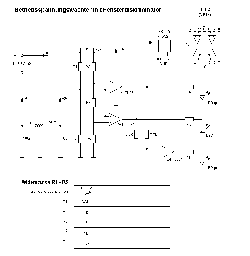

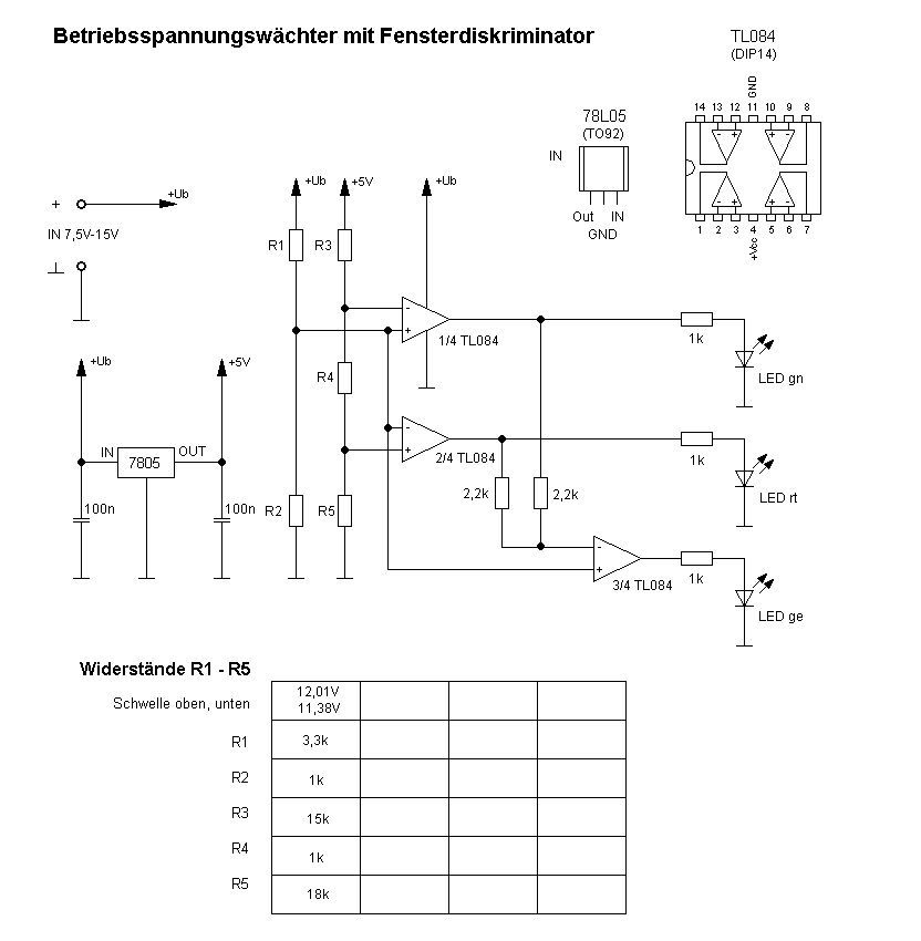

von Ralph S. (jjflash)
Das Eingangsthema des TO mündete in eine Lerneinheit für meine
Auszubildenden im ersten Lehrjahr. Seine Fragestellung schrie förmlich
nach einem
                        Fensterdiskriminator.
Früher (so während meiner eigenen Ausbildung) gab es einen TCA965, den
es heute nur noch als Restposten zu horenden Preisen gibt.
Grund genug, einen Fensterdiskriminator aus Operationsverstärkern
aufzubauen und dieses als Lernübung zur Berechnung von Spannungsteilern
zu verwenden. Hieraus ist die Schaltung zur Batteriepsannungsüberprüfung
und das Excel-Tabellenblatt entstanden.
Mit den im Schaltplan angegebenen Widerstandswerte ergeben sich folgende
Schaltschwellen:
- Spannung größer 12,01V               : grüne LED an
- Spannung zwischen 11,38V und 12,01V  : gelbe LED an  (.. das "Fenster")
- Spannung unterhalb 11,38V            : rote LED an
R1, R2: bilden einen Spannungsteiler, der die Betriebsspannung erfasst
(die überwacht werden soll).
R3, R4, R5: sind an einer konstanten Spannung (5V) angeschlossen die in
2 weitere Spannungen geteilt wird, die die Spannungsreferenzen für den
oberen und unteren Schaltwert ergeben.
OP1 schaltet am Ausgang auf +Ub, sobald die Spannungsreferenz für oberen
Wert überschritten wird. Das ist das, was auch als
Spannungsfensterbezeichnet werden kann (grüne LED).
OP2 schaltet am Ausgang auf +Ub, sobald die Spannungsreferenz für
unteren Wert unterschritten wird (rote LED).
OP3 ist als logische Funktion ein NOR Gatter, dass den Ausgang auf +Ub
schaltet wenn weder der obere Schaltwert überschritten noch der untere
Schaltwert unterschritten ist (grüne LED).
Als Spannungsreferenz kann auch ein 3,3V Regler verwendet werden. Der
Fensterdiskriminator hat ab einer Spannung von 7,5V korrekt
funktioniert.
Die entstandene Exceltabelle dient zum ermitteln der benötigten
Widerstände und ist eine Kontrolle dafür, ob korrekt gerechnet wurde.
Vielleicht kann es jemand gebrauchen, der TO hat sich ja nicht mehr
gemeldet gehabt.
