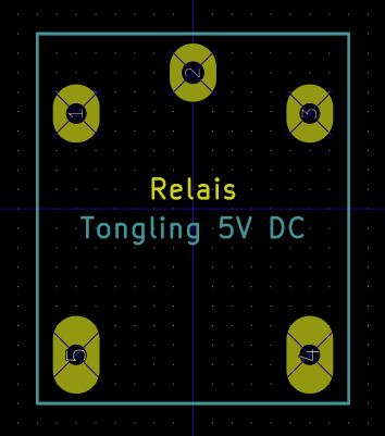

habe heute meinen ersten Footprint gezeichnet (in KiCAD).
Meine Frage an euch: Reicht die Pad Größe (siehe Anhang) oder müssen die
größer sein? Von der Anordnung passt alles, 1:1 ausgedruckt und
"draufgelegt"...
Gast #5230351
Du nimmst den maximalen Durchmesser der Pinne und machst noch 0,2mm
Durchmesser dazu. Das wäre dann der Bohrdurchmesser.
Padgröße mache ich Bohrdurchmesser*2 wenn der Platz dafür da ist, am
Sonsten Padring Mindestbreite 0,4mm/Seite. Das kann jeder
Leiterplattenhersteller machen. Entsprechend die Designroules in Newpcb
einstellen.

Das kann man nur beurteilen, wenn man weiss, wo die Spule und wo die
Kontakte angeschlossen sind - an den Kontakten können sowohl hohe
Spannungen als auch hohe Ströme auftreten. Es gilt das Datenblatt
zusammen mit der konkreten Anwendung.
Georg
#5230449
Roland P. schrieb:
> Wenn du 230V schaltest, musst du ggf einen Mindestabstand einhalten, der
> die max. Padgröße beschränkt /vorgibt
Das Relais eigenet scih sowieso nicht, von einem SELV Stromkreis aus
230V~ Netzspannung zu schalten, egal wie weit der Padabstand ist.
Grössere Pads sind immer besser, die ergeben mehr mechanische
Haltbarkeit gegen Rüttelkräfte am Relais und mehr Strombelastbarkeit
weil die Kupferflächen die Wärme, auch der Relaikontakte abführen.

bei dieser Art Footprint handelt es sich meist um Relais, bei denen der
COM-Kontakt (2) genau in der Mitte zwischen den beiden Spulenkontakten
(1) und (3) liegt. Damit sind Anwendungen mit geschalteter Netzspannung
von vornherein osolete, sofern die Ansteuerschaltung nicht selbst auch
sichere Trennung hat.
https://www.alibaba.com/product-detail/T73-Relay-JQC-3FF-S-Z_60292557932.html
https://sc02.alicdn.com/kf/HTB1M8M8FVXXXXXRXVXXq6xXFXXXm/221520259/HTB1M8M8FVXXXXXRXVXXq6xXFXXXm.jpg
Der geforderte Abstand von mehr als 6mm ist damit nicht möglich.
Auch die garantierte Prüfspannung zw. Kontakten und Spule ist nach
Datenblatt für sichere Trennung unzureichend.
Den meisten Hobbybastlern sind diese Probleme nur einfach nicht bekannt.
Gruß Öletronika

Die unteren 2 Pads sind die wo- sofern das Relais geschalten wird-
verbunden werden.
Bei den 3 oberen sind die 2 äußeren die, die mit der Spule verbunden
sind.

Pin-Abstand Kontakte: 6,3 mm. Dazu die Pads auf der Leiterplatte, also
nicht für 230 V geeignet.
Die Tatsache, dass die Pins für die Spule weiter auseinander sind als
die für die Schaltkontakte kann sich nur ein Idiot ausgedacht haben.
Georg

Weil man für die Kriechstrecke auf der Leiterplatte nicht den
Mittenabstand in Rechnung stellen muss, sondern den Abstand von Pad zu
Pad auf der Leiterplatte. Dachte das wäre bekannt, aber hier im Forum
wohl eher nicht.
Daher halte ich es auch einfach für blöd, wenn man den geringeren
Pinabstand auf der Schaltseite wählt, wo hohe Süannungen anliegen
können. Intelligenter wäre es, wenn die Spule den geringen Abstand
hätte, an der liegen ja kaum 230 V an.

Wo ist das Problem? Es sind Abstände > 3mm leicht möglich. Damit ist der
Norm und der Physik genüge getan. Größere Luftstrecken wären eh sinnlos,
weil der Kontaktsatz im Inneren auch nicht mehr gewährleisten kann.
Es handelt sich ja nicht um spezielle Sicherheitstrennrelais mit
Zwangsführung oder Hochspannungsrelais für Spannungen von einigen kV!

> Und warum nicht
Weil die Relais laut Datenbkatt des Herstellers nur 1500V isolieren
(ausreichend für 117V~ der USA) und nicht 2500V (wie bei 230V~ Geräten
mit Netzstecker erforderlich) oder gar 4000V (wie bei 230V~ fest
eingebaut erforderlich)
#5234159
> Wolfgang schrieb:
> Wofür sind mehr als 6mm gefordert?
Für sichere Trennung zwischen Spule und Kontakten.
> Schon eine kleine Fräsung mit einem 2mm-Fräser kann die Weltlage
> diesbezüglich dramatisch verändern. Und 2mm ist bei vielen
> PCB-Herstellern der Standarddurchmesser für Fräsungen.
Damit wird die Kriechstrecke größer, aber nicht die Luftstrecke.
Außerdem werden damit die Abstande am Relais selbst nicht größer und die
Prüfspannungen, welche durch den inneren Aufbau vorgegeben sind, ändern
sich dadurch auch nicht nicht.
Das ist also eine kleine Verbesserung eines schlechten Zustandes, aber
nicht wirklich so, dass es dann als Normenkonform und "sicher" zu
bezeichnen ist.
Gruß Öletronika
Gast #5234248
Max schrieb:
> Niemand eine Empfehlung?
3 Tage sind m.E. genug Zeit, um selbst ein paar der üblichen und
angegebenen Verdächtigen zu durchforsten.
Wenn Du das nicht selber machen willst, warum dann Andere für Dich?
Moderator (Firma: Titel) Persönliche Seite #5234322
MaWin schrieb:
> Lothar M. schrieb:
>> Und warum nicht
Und wenn aufgrund der Schlatung gar keine Isolation nötig ist?
Ich erinnere: es ging bei meiner Gegenfrage noch darum, dass der
Schaltkontakt wegen des Padabstands die 230V generell nicht schalten
könne...
Ich nehme solche winzigen Dinger eh' nicht für 230V und empfehle Max,
z.B. sowas wie das Hongfa HF118 mit dem richtigen Kontaktmaterial zu
nehmen:
Beitrag "Re: Relais hält sich fest"
