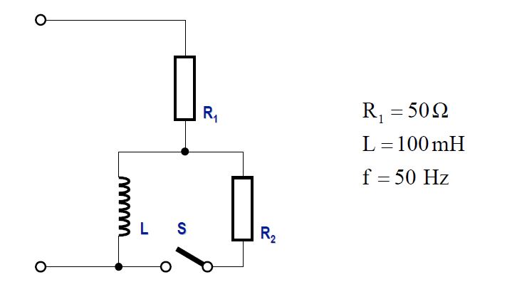

Hallo zusammen
Angehängt ist eine Schaltung welche es zu berechnen gilt.
Die Aufgabe lautet:
Welcher Widerstand R2 muss der Spule zugeschaltet werden, damit sich der
Phasenwinkel halbiert.
Der Phasenwinkel im Zustand S offen beträgt gut 32°.
Es gilt die Beziehung:
Nun dachte ich, ok easy... Der Winkel beträgt neu also 16°  und Parallel
zur Spule liegt ein Widerstand. also:
Nun fix umgestellt:
Werte Einsetzen:
Dann noch den Kehrwert des Ergebnisses genommen und es gibt: 26 Ohm
Leider steht in der Lösung 38.6 Ohm.
Kann mir hier vielleicht jemand helfen?
Danke.

von Georg M. (g_m)
Impedanz
Kondensator: Z = 1/jωC
Spule:   Z = jωL
https://de.wikipedia.org/wiki/Komplexe_Wechselstromrechnung
Deswegen ist die Rechnung 1/(1/ωL + 1/R) fehlerhaft.
Bei zwei Widerständen R1||R2 wäre das richtig:
 1/(1/R1 + 1/R2),
aber nicht wenn L||R oder C||R.

von Joe G. (feinmechaniker) Benutzerseite
Dein(e) Fehler stecken in der Berechnung des Real- und Imaginärteils des
Gesamtwiderstandes. Der Realteil des Gesamtwiderstandes ist natürlich
nicht nur R1 sondern der Realteil von R1+R2//ZL.
von Holger K. (holgerkraehe)
> Imaginärteils des
Nun gut... das macht die Berechnung natürlich etwas komplizierter.
Danke, ich werde es nochmals versuchen.
von Xeraniad X. (xeraniad)
Guten Tag
Zwecks Verifikation hab ich es auch mal versucht.
Zuerst kann
dargestellt werden.
Mit einer triginometrischen Identität (Formel für Tangens des zweifachen
Arguments) und über eine quadratische Gleichung folgt
In einem dritten Schritt erhält man, wieder mit Hilfe der Lösung einer
quadratischen Gleichung,
wie Joe G. 08:40 schrieb
