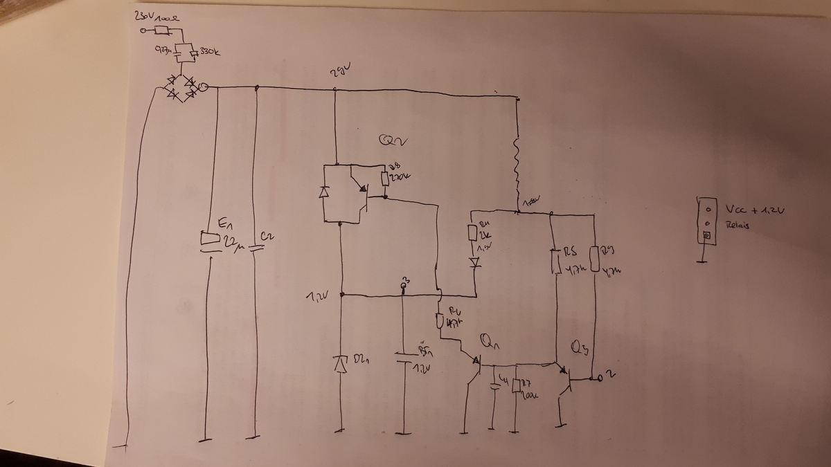

Ich habe hier eine 230V Steckerschaltuhr bei der das Display spinnt. Nun
möchte ich diese mit einem ESP8266 zu einem WiFiSwitch umbauen, den ich
per MQTT steuern kann.
Das Netzteil liefert 1.2V die von einem Akku gepuffert werden. Könnt ihr
mir helfen, wie und ob ich diese Schaltung auf 3.3V und ein paar mA für
den ESP8266 und eine Led umbauen kann. Mir scheint, die ist kein reines
Kondensator-Netzteil.
Am Netz hängt ein 100 Ohm 1W Wideestand, dann ein 0.22uF parallel zu
einem 330k Wideestand. Danach fomgt der Brückengleichrichter mit
Siebelko.
PS. Das Schema müsste stimmen, bei der Darstellung bin ich nicht so
sicher. Die Spule oben rechts ist das 24V Relais. Es schaltet, wenn Pin2
auf Masse gezogen wird.

von Stefan F. (Gast)
Für einen ESP8266 brauchst du ein solides Netzteil, das 500mA liefern
kann.
> Was passiert denn, wenn man ein Kondensator-Netzteil überlastet?
Die Spannung bricht zusammen.
> ich las mal, dass der ESP nur kurzzeitig
> 500mA ziehe und dies mit einem Elko gepuffert werden könnte.
Ja schon, aber dann läuft er unzuverlässig. Ich glaub nicht daß du Lust
darauf hast, ihn alle paar Tage manuell resetten zu müssen.
Außerdem hat er eine Ruhestromaufnahme von ca 70mA. Und es kommt noch
die Stromaufnahme des Relais dazu. Dazu bräuchtest du einen extrem
großen Kondensator. Kleine Schaltnetzteile sind da billiger und besser.

Ein ausreichend starkes Kondensatornetzteil wäre deutlich größer, als
ein fertiges Schaltnetzteil, denn um den Strom zu erhöhen müsstest du
den Kondensator entsprechend vergrößern. Die Spannung wird meistens grob
durch eine Zenerdiode auf 5-6V geregelt und du bräuchtest noch einen
LF33CV um auf stabile 3,3V zu kommen.
Wenn ich mal ganz knapp mit 300mA rechne, komme ich auf einen
Kondensator mit 4,3µF.

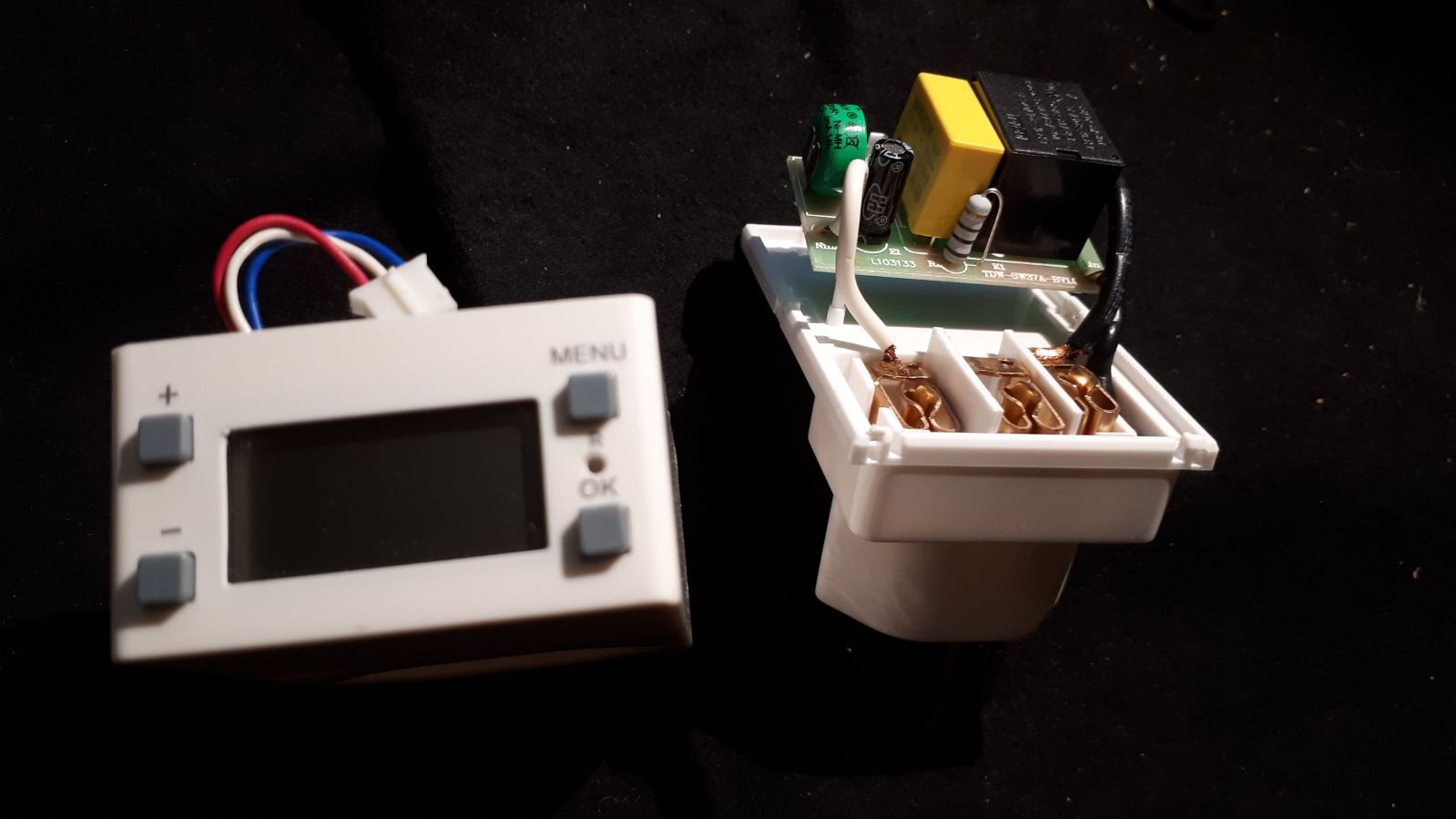

von Simon S. (simschmid)
Danke Jungs. Hab mir das HLK auch angesehen. Das frisst den kompletten
Platz im Gehäuse, vom Kondensator gar nicht zu reden.
Dieses Projekt ist wohl gestorben. Ich warte auf die nächste tote
Schaltuhr, die ist nämlich grösser ?
