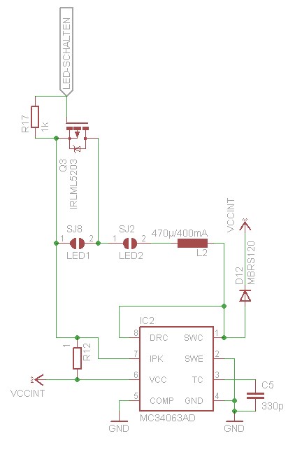

Moin,
ich habe hier einen kleinen Sonderfall.
Und zwar möchte ich 2 LEDs (je 350mA) an einer getakteten KSQ betreiben.
Ich dachte dabei an die mit MC34063 aus dem Artikel
Konstantstromquelle fuer Power LED. An sich ja kein Problem.
Das besondere ist jedoch, dass nicht beide LEDs dauerhaft leuchten
sollen, sondern dass standardmäßig nur eine an ist. Die andere möchte
ich per Mikrocontroller zuschalten können. So dass halt wahlweise beide
oder nur eine leuchtet.
Dazu habe ich mir überlegt, dass ich eine der beiden mit einem P-FET
überbrücken könnte.
Meine Fragen an euch ist nun:
- Könnte das so funktionieren? Oder muss der Pull-Up Wiederstand des
FETs an den IPK(7) Pin.
VCCINT wird max. so bei 18V liegen, d.h. das Gate vom FET sollte es, so
wie ich es in dem Schaltplan gezeichnet habe, eigentlich aushalten.
- Gibt es eine bessere, günstige und einfache Lösung, wie man so etwas
realisieren könnte?
> überbrücken könnte.
Der Gedanke ist richtig.

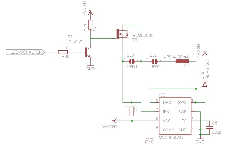

Das 2. Bild ist völliger Nonsens weil du sonst Pin 7 der Schaltreglers
auf Masse kurzschliesst.
Du musst potentialfrei schalten. Schau mal nach Optomos Schaltern
Was benutzt du für ein seltsames Led Symbol?
Gast #5233551
Sorry das ist natürlich Unfug von mir. Vergess das mal.
Trotzdem solltest du potentialfrei schalten. Wenn die Led nicht 100 mal
pro Sekunde ein und ausgeschaltet werden soll könnte man z.B. ein auch
kleines Reed Relais nehmen.
Gast #5233553
<berichtigt>
Warum?
Source liegt über R12 an ca. 18V.
R17 hält das Gate an ca 18V => GS=0V = gesperrt.
Schalten: Gate wird an Masse gezogen, Gate wird gegenüber Source negativ
und solange Gate/Source nicht durchschlägt ist alles schön.
Ich würde noch einen Gatevorwiderstand einfügen der als Spannungsteiler
mit R17 wirkt.
Jumper Symbole, wahrscheinlich nur Lötpads für die LEDs.

Gast #5233569
Michael K. schrieb:
> Warum?
Du hast recht.
Gerade mal nachgeschaut. Der Mosfet verträgt +-20V Ugs.
Es würde also bei max. 18V gerade so gehen.
Aber schön ist so eine Verschaltung mit floatendem Potential nicht.

Moderator (Firma: Titel) Persönliche Seite #5233655
Michael K. schrieb:
> Puh, danke das Du das gelöscht hast.
Ja, ich lag falsch. Der Plan mit seinem "invers layoutorientiertem
Reglermakro" und den beliebig positionierten Potentialen hat mich
überaus verwirrt. Ist auch schon spät...
Michael K. schrieb:
> Nö, aber solange es funzt :-)
Ich würde trotzdem die Ugs irgendwie begrenzen. 18V sind schon recht nah
am absoluten Maximum. Da noch eine kleine EMV-Spitze drauf und schon ist
die Spec verletzt.
