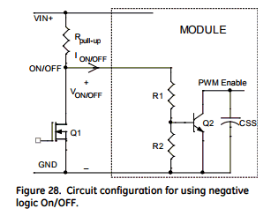

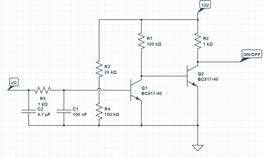

ich würde gerne einen DC-Schaltregler an seinem ON/OFF-Pin schalten.
Dazu benötige ich eine Inverterstufe, die ich mit zwei BC817-40
aufgebaut habe. Der Inverter ist ein AXA003 (Datenblatt:
http://apps.geindustrial.com/publibrary/checkout/AXA003-sip?TNR=Data%20Sheets|AXA003-sip|generic).
Die Eingangsspannung des Inverters beträgt 12V.
Die Schaltung soll den Enable-Pin (ON/OFF) des Inverters bei High-Pegel
(3,3V) des Mikrocontrollers zur Versorgungsspannung ziehen und ihn damit
ausschalten. Solange der uC Low-Pegel ausgibt, liegt die Basis des
zweiten Transistors über einen 1kOhm-Widerstand (vorher 100kOhm) an den
12V. Hinter dem Ganzen steht eine Schaltung, die sich selbst die
Stromversorgung abschalten soll. Dazu muss der im Schaltbild
dargestellte uC-Pin als letzter Pin "ausgehen" - dafür soll der 4.7uF
Elko dienen.
Jetzt ist mir allerdings schon zum zweiten Mal Rauch entgegen gestiegen.
Beim ersten Mal hatte ich einen 220uF-Elko verbaut. In der Annahme, dass
der für einen Strompeak führt, der mir beide Transistoren gekillt hat,
habe ich den R5 zur Strombegrenzung und den kleineren Elko verbaut. Da
war ich aber anscheinend auf der falschen Fährte..
Die 3,3V des uC gebe ich im Moment noch mit einem zweiten Netzteil per
Anschluss einer Klemme auf die Schaltung.
Was übersehe ich?
von S. Landolt (Gast)
Ich sehe nicht, was da rauchen sollte, vorausgesetzt
- [12V] sind +12 V
- [ON/OFF] ist wirklich ein Eingang
- die Transistoren sind richtig angeschlossen.
Aber eine Frage: welchem Zweck dienen R3 und R4?
von MaWin (Gast)
Welchen Sinn sollen R3/R4 machen wenn sie nicht mit der Basis von Q1
verbunden sind, und wenn sie es wären, wäre er dauernd durchgeschaltet.
Wofür braucht man eine Stromverstärkung von 10000 im den on/off Pin zu
bedienen.
von Manfred (Gast)
Ich habe auch ein Problem mit dem Sinn des 4,7µF C2 - der soll den
Ausgang des µC quälen?
von Mani W. (e-doc)
Der 4,7µ am Eingang der Schaltung ist natürlich so etwas wie
ein Stoßdämpfertest für den Ausgang des µC...
Die Mitte zwischen R3 und R4 sollte wohl einen Punkt darstellen...
Ansonsten würden 124 K nur die Speisung belasten mit ca. 97µA...
von Vermute Bär (Gast)
Wenn R1 100 Ohm statt 100 KOhm hätte wäre gleich alles
erklärt was passiert ....

von (prx) A. K. (prx)
Von dem gibts 2 Versionen mit völlig unterschiedlichen ON/OFF
Anschlüssen. Genaue Bezeichnung?

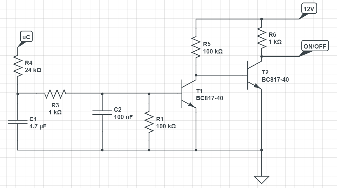

von T.H. (Gast)
erstmal Schande über mein Haupt, für den Schaltplan war der Tag gestern
zu lang.. Anbei wie auch tatsächlich eingelötet - sorry.
C1 soll dafür sorgen, dass der Ausgang des uC der letzte ist, der auf
LOW geht. Ohne ihn funktioniert die Logik nicht, wie gedacht. Dazu kurz:
Das ganze soll an einem RPi laufen, den ich über einen Taster ein- und
ausschalten möchte. Nach dem Herunterfahren des Pi soll dieser sich
selbst von der Stromversorgung trennen. Dabei wird der Tastendruck von
einem Transistor am 3V3-Pin des Pi abgelöst (beim Einschalten). Ein Pin
des Pi wird nach Herunterfahren auf HIGH geschaltet und zieht damit über
T1 die Basis von T2 gegen Masse, zieht damit den Enable-Eingang des
Schaltreglers gegen die Versorgungsspannung und schaltet ihn ab. Ohne C2
scheint das, sagen wir mal zu schwingen, weil, so vermute ich, die 3.3V
des Pi den Schaltregler immer wieder einschalten, während der Pin ihn
anschließend wieder ausschaltet.
R3 soll einen evtl. Strom aus dem Kondensator begrenzen - war die letzte
Idee, die ich noch hatte..
Lege ich 3.3V mit einem externen Netzteil an, funktioniert das auch
erstmal... allerdings eben nur für eine (nicht genau gemessene) Zeit.
Dann kommt mir Rauch aus Richtung T1 entgegen.
Die Schaltung hängt später an einer Batterie, sodass sie mit 10,8..13,8V
funktionieren soll.
Dieser hier: AXA003A0XZ. On/Off-Logik entspricht Datenblatt Seite 12,
rechts oben.

von Der Andere (Gast)
T1 hat so immer noch einen Basisstrom der höher ist als sein
Kollektorstrom.
Durch das RC GLied am Eingang dürfte der eigentlich Schaltvorgang
ziemlich langsam sein. Ist das für den On/Off Eingang ok?
Ansonsten sollte man hinter das RC Glied einen Schmitt Trigger bauen.
T.H. schrieb:
> Ohne C2 scheint das, sagen wir mal zu schwingen,
Vieleicht eher flattern, auch hier könnte ein Schmitt Trigger helfen.
Das ist bei dem Schaltbild fast nicht erklärbar.
Der Transistor ist nur über hochohmige Widerstände mit 12V oder den 3,3V
verbunden. Selbst wenn er falsch eingebaut wäre fliesst kein hoher
Strom.
Und wenn T2 falsch eingebaut wäre kann max. 12mA über R6 fliessen.
Reicht auch nicht fürs Rauchen.
Ausser dein "Eingang" On/Off wäre eine niederohmige Spannungsquelle und
kein Eingang.
> rechts oben.
Für Lesefaule. Alles ab 2,5V ist "high" und damit "off".
Schwer vorstellbar, wie dieser Anschluss T1 abschiessen soll.

von T.H. (Gast)
A. K. schrieb:
> Schaltet damit auch der Pi ab? Dann gehts nämlich gleich wieder retour,
> weil der Pi Ausgang offen wird, T1 ab und T2 einschaltet.
Genau dafür ist C1. Der soll den Pin über den Wegfall der
Versorgungsspannung HIGH halten. Das funktioniert auch, die
Versorgungsspannung wird getrennt. Ohne C1 tritt das von dir gesagte
ein.
Vermute Bär schrieb:
> Glaub ich nicht. (...) Du hast 3 Beteiligte: Controller, Netzteil und dein
Zielgerät, der Inverter.
Aufbau ist SMD auf Lochrasterplatine. Ein Netzteil für die 12V, ein
weiteres für 3,3V. Beide Massen miteinander verbunden und vom
"3,3V-Netzteil" auf die Schaltung. 3,3V werden über eine Krokodilklemme
bei Bedarf angeklemmt.
Der Controller ist noch nicht mal angeschlossen (war er schonmal, aus
Testzwecken im Moment aber eben das zweite Netzteil).
Also ist der Fehler nur im Aufbau zu suchen?
C1 kann nicht problematisch sein? Ist R3 sinnvoll?
R6 würde ich gerne auch auf 100k erhöhen, um Strom zu sparen. Sollte
kein Problem sein, oder?
Würde dann alles neu löten.
> Kollektorstrom.
Sehr tragisch? Besser R4 und R1 vergrößern?

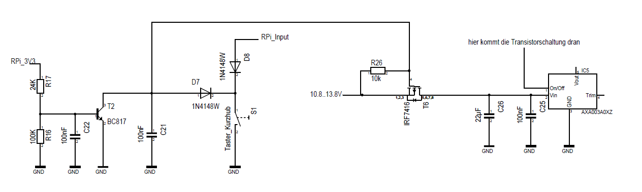

von T.H. (Gast)
Der Andere schrieb:
> Das meinte A.K.
Anbei die Schaltung. RPi_3V3 soll schneller sinken, als der Pin für
On/Off.
Dadurch sperrt der Mosfet und nimmt dem Schaltregler die
Eingangsspannung.
von Peter D. (peda)
> Eingangsspannung.
Das reicht völlig aus. Den on/off-Eingang zu schalten, ist überflüssig.
von T.H. (Gast)
Ist richtig, macht der Mosfet aber nur, wenn RPi_3V3 LOW ist. Und das
passiert nur, wenn die Versorgungsspannung ausgeschaltet wird. RPi_3V3
ist die 3,3V-Versorgungsspannung des Pi, kein schaltbarer Pin. Warum?
Mir war es zu unsicher, auf einen sicheren HIGH-Pegel nach Hochfahren
des Pi warten zu müssen. Im schlimmsten Fall müsste der Taster gedrückt
bleiben, bis der Pi komplett hochgefahren ist. Deswegen die etwas
komplexere Logik mit den fixen 3,3V...

T.H. schrieb:
> Die Transistorschaltung sollte sich aber damit vertragen, oder? Hab
> jetzt mal neu gelötet, allerdings noch nicht den Mut gefasst, es nochmal
> anzuschließen.
Laut Schaltplan ist alles in Ordnung.
Probier mal nur die Transistorschaltung ohne Anschluss an den
Spannungsregler aus. Schreib dafür ein Programm, dass den
Mikrocontrollerpin alle 3 Sekunden toggelt. Du kannst mit einem
Multimeter den Signalweg nachmessen bis du am Kollektor von T2 ebenfalls
das Toggeln mit 3 Sekunden siehst.
