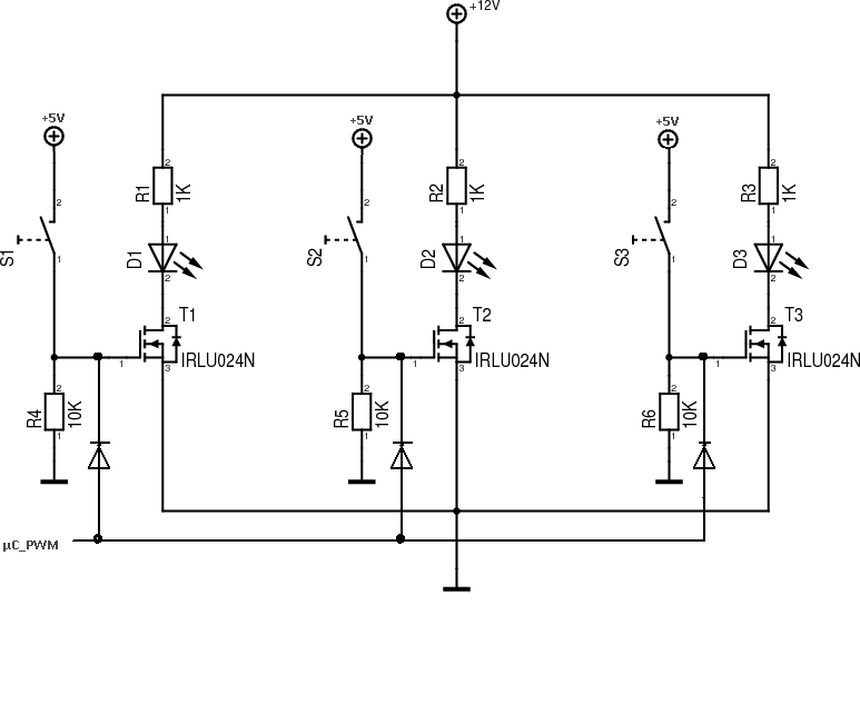

Guten Abend geschätzte Foren-Gemeinde, ist es möglich zwei N-MOSFETs in Reihe zu schalten? T1, T2 und T3 werden entweder mit den abgebildeten Tastern gesteuert, oder vom Mikrocontroller. T4 wird via PWM vom Mikrocontroller angesteuert. Ist es ein Problem, dass die Source von T1, T2 und T3 in der Luft hängen, wenn T4 gesperrt ist? Ist es ein Problem, dass die Sourcen von T1, T2 und T3 verbunden sind? Wird das funktionieren? Vielen Dank im Voraus für eure Hilfe, Daniel

Im Prinzip sollte das gehen. Aber der MOSFET in deinem Plan kann nur 10V UGS. Wenn alle aus sind, dann könnte am Gate der oberen FETs -12V anliegen, je nach Restströmen. Das mag der ev. nicht. Möglich wäre auch, mit einem pMOS Highside die PWM zu machen. Dann hast du immer klare Verhältnisse am Gate.

Hallo, ich habe da noch einen kleinen Vorschlag. Da der Strom durch die LEDs so ca. bei 10mA liegt, könntest Du die T1-T3 weglassen und direkt mit S1-S3 ansteuern. Oder, wenn das eine Fertigleiterplatte ist, diese mit Fädeldraht kurz umstricken. Ich gehe mal davon aus, das 10mA von fast jedem Taster zu schaffen ist. Dann brauchst Du Dir auch keinen Kopf um die Reihenschaltung machen und billiger/kleiner wird's auch. Da G von T4 wohl im Bereich 3.3-5 liegen wird, brauchst Du auch keine Angst um die von HildeK gemachte Gate Spannung haben.

Man könnte parallel zu T1-T3 z.B. einen 100k-Widerstand schalten. Es fließt dann nicht genug Strom, daß die LEDs leuchten, aber Source hat ein definiertes Potential.
Ich würde einfach statt der 5V die µC PWM auf die Taster geben...
Daniel B. schrieb: > ist es möglich zwei N-MOSFETs in Reihe zu schalten? Ja, aber du musst aufpassen, dass der obere MOSFET keine eingebaute (Z-)Diode von Gate zu Source hat. Da musst du sicherheitshalber im Datenblatt nachschauen.

Lothar M. schrieb: > Ich würde einfach statt der 5V die µC PWM auf die Taster geben... So sehe ich das auch. Wenn es darum geht, daß bei geschlossenem Schalter jeweils die (Dimm-)PWM an der zugehörigenen LED anliegen soll, dann dürfte das die Lösung sein. Ohne weitere Bedingungen zumindest.

Meiner Ansicht nach geht das, die Schaltung stellt im Grunde eine Cascode-Anordnung dar.

Mark S. schrieb: > Meiner Ansicht nach geht das, die Schaltung stellt im Grunde eine > Cascode-Anordnung dar. Die Schaltung "geht" schon, sie erfüllt aber die in einem unvollständigen Nebensatz angeführte Anforderung, dass entweder die PWM die LEDs ansteuern soll ODER der jeweilige Taster... Wobei auch ich sehr dazu tendieren würde, die Gates ebenso wie die Schalter auf den µC zu geben und den die gesamte Ansteuerung machen zu lassen. Joachim B. schrieb: > gefällt mir auch wenn die Ports frei sind, aber das wissen wir nicht! Wenn keine Ports mehr frei sind, dann ist der µC zu klein... ;-)

Ich fand die ursprüngliche Idee des TEs übrigens besser als die nachfolgenden Ideen. Hatte das auch mal so gemacht und das funktioniert wunderbar (Bild im Anhang). Die Lösung ist auch klarer und kann leichter für andere Projekte recycelt werden, die dann keine Taster sondern µC-Ausgänge verwenden. In meinem Fall wollte ich eine LED-Matrix einfach global dimmen. Irgendwelche Dioden oder mehrere PWM-Kanäle oder was-weiß-ich ist unnötig. Wie schon geschrieben, muss man nur darauf achten, dass die oberen MOSFETs keine Z-Dioden von Gate zu Source haben.
Mampf F. schrieb: > Ich fand die ursprüngliche Idee des TEs übrigens besser als die > nachfolgenden Ideen. Das Problem ist, dass die Aufgabe nicht im Schaltplan des ersten Posts, sondern im Text zu suchen ist, denn Daniel B. schrieb im Beitrag #5236106: >>>> T1, T2 und T3 werden entweder mit den abgebildeten Tastern gesteuert >>>> oder vom Mikrocontroller. Zum verODERn müssten die Mosfet parallel geschaltet werden... ;-)
Lothar M. schrieb: > Mampf F. schrieb: >> Ich fand die ursprüngliche Idee des TEs übrigens besser als die >> nachfolgenden Ideen. > Das Problem ist, dass die Aufgabe nicht im Schaltplan des ersten Posts, > sondern im Text zu suchen ist, denn Daniel B. schrieb im Beitrag > #5236106: >>>>> T1, T2 und T3 werden entweder mit den abgebildeten Tastern gesteuert >>>>> oder vom Mikrocontroller. > Zum verODERn müssten die Mosfet parallel geschaltet werden... ;-) Ups ... Sorry^^ :)

Es ist die Frage, was er wirklich meinte. Auch Texte können Ausdrucksfehler enthalten, häufig sogar. Da scheint mir das Bild vom gewünschten Ansatz her das zu zeigen, was er will. Zumal das Gezeichnete ja keine Fehler an sich enthält. Mir ging es nämlich auch so: ausgehend von seiner Schaltung war ja die Frage, ob man das so lösen kann und nach meinem Verständnis wollte er global dimmen mit T4 und die drei einzelnen LEDs individuell zuschalten. Übrigens, nicht mit Taster, sondern mit µC-Ports, wie er später nochmals nannte. Daniel B. schrieb: > Geplant ist eine Rundumleuchte mit 16 LEDs. Um die Vorwiderstände zu > sparen und Dimmen zu können ist T4 gedacht. T1, T2.... steuere ich mit > einem Mikrocontroller. Wobei man hier jedoch warnen muss: PWM mit T4 ersetzt keine Vorwiderstände!
HildeK schrieb: > Wobei man hier jedoch warnen muss: PWM mit T4 ersetzt keine Vorwiderstände! So ist es. > Es ist die Frage, was er wirklich meinte. Schlags kaputt. Nicht mal mehr auf Schaltpläne kann man sich verlassen. Frustrierend... Kurz: Wenn die Funzel sowieso mit einem µC angesteuert wird, dann kommt eine evtl. zur Helligkeitsreduzierung nötige PWM in die Software. Und natürlich bekommen die LEDs einen Vorwiderstand oder eine Konstantstromquelle. @Daniel: du kannst es natürlich auch mit den LEDs direkt an den 12V ausprobieren, aber letztlich ist der Effekt des Ganzen nur ein Lerneffekt mit dem Ergebnis "So geht es nicht!"

HildeK schrieb: > Wobei man hier jedoch warnen muss: PWM mit T4 ersetzt keine > Vorwiderstände! Korrekt. Sie ersetzt nur in einem einzigen Fall Rs, und zwar zusätzliche Rs, wenn sie als "Ersatz" für eine Umschaltung von - unbedingt nötigen - Vorwiderständen a.) (auf Nennstrom begrenzend) auf Vor-Rs b.) (ob nun parallel zu a oder seriell dazu ---> Resultat höherer R, und verringerter Strom zwecks Dimmung) gedacht ist (und schnell genug zum Anti-Flicker). [Und natürlich lassen sich viele KSQ ebenfalls so takten.] In dem Fall wäre die Formulierung unvollständig, aber nicht falsch, gewesen.

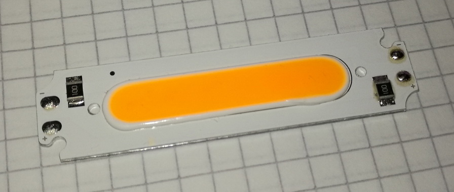

In konkret diesem Fall handelt es sich um diese LEDs mit aufgelöteten Vorwiderständen. Aber es geht mir nicht nur um diesen Fall. Als ich den Thread eröffnete ging es mir generell um die Frage, ob man zwei N-MOSFETs "nach der Last" in Reihe schalten kann. Was habe ich gelernt: 1. Es kann funktionieren, wenn man weiß was man tut. 2. Wenn man Ahnung hat, wird man andere Lösungen vorziehen. 3. Ich werde es nicht machen, weil mir das Hintergrundwissen fehlt um einzuschätzen wann es funktioniert. Jetzt zu den Vorwiderständen: Verstehe ich das richtig, dass wenn ein Widerstand vorhanden ist, dass man dann die Regelung via PWM machen kann?
