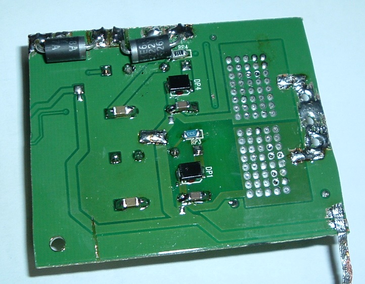

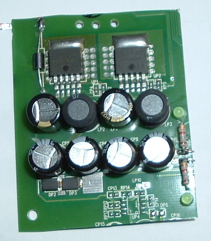

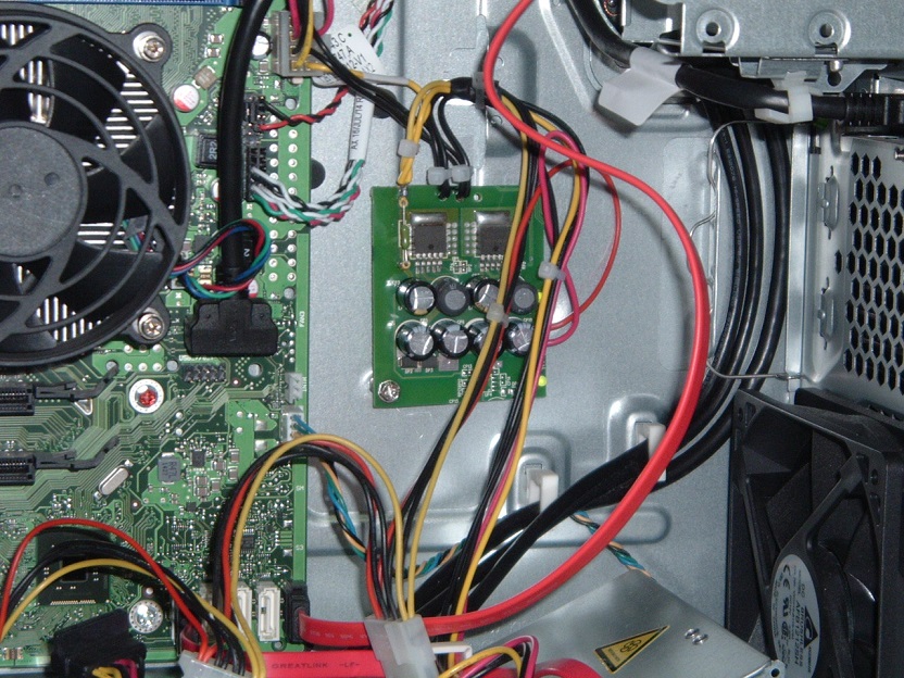

von Es schneit. (Gast)
Dann kommt noch ein SATA Slot an den Rechner,
arduino Experimente am USB und keine Ahnung was noch.
Habe mir mal PQ1CY1032 Regler aus nicht mehr zu gebrauchenden
DVB-T Receivern gesägt. Damit mach ich mir die 5V, die an die
Außenwelt gehen.
LG
michael_ schrieb:
> Kannst du mal ein Foto von deiner Anordnung machen?
> Nur interessehalber. Es übersteigt meine Vorstellungskraft.
Anbei Bilder vom DC-DC-Converter 12V auf 2*5V.
Ist jetzt eingebaut und läuft. :-)
Für die 5V  habe ich 1K und 33K parallel mit 3K3 verwendet.
Die parallelen SMD-Widerstände habe ich übereinander gelötet.
Elkos mussten neu, dazu Keramik-Multilayer und TVS an den Ausgängen.
Morgen hänge ich mal die IDE-Festplatte von meinem alten XP-Rechner
rein.
Der wollte win7 nicht und geht zum Buntmetallhändler.
Die IDE-HDD ist alt und laut. Mal sehen ob der neue Rechner die auch
erst
dann einschaltet wenn sie gebraucht wird.
LG
