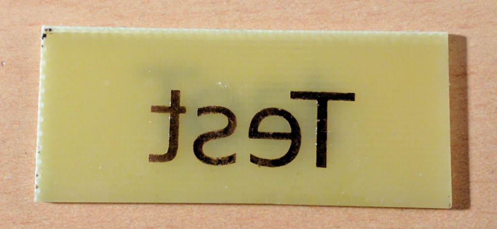

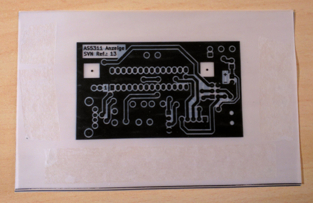

Hallo zusammen, ich stehe vor einem rätselhaftem Problem beim Ätzen einer Leiterplatte. Ich gehe normalerweise so vor: - Layout drucken auf Avery Zweckform 3491 - Bungard Leiterplatte, 2 seitig, 35 µm Cu - 120 s belichten - ca. 50 - 60 s entwickeln mit Ätznatron (Reichelt). Dosierung 10 g / l - Ätzen mit Natriumpersulfat ( 425 gr / 1,7 l) bei ca. 40°C im Reichelt Ätzgerät 1 (mit Sprudler). Die Leiterplatte sieht nach dem Entwicklen für meine Begriffe perfekt aus. Alle Strukturen sind vorhanden und treten deutlich hervor. Leider geht beim Ätzvorgang absolut Null. Ich habe alle Bäder neu angesetzt und alle Komponenten (PCB, Chemikalien) neu beschafft. Normalerweise funktioniert diese Vorgehensweise wie oben beschreiben ohne Probleme. Ich habe testweise ein kleines Stück PCB ohne Reprofilm belichtet. Es läßt sich ohne Probleme ätzen. Was ich nicht begreife ist das das ganze in der Vergangenheit ohne Probleme funktioniert hat und jetzt ohne eine Änderung meines Vorgehens nicht mehr. Hat jemand einen Tipp? Ich werde noch verrückt. Danke, Schwanzlurch

Sieht das nur so aus, oder ist bei der Reprotasche außen aufgedruckt, stat innen? Dein 'Test' hingegen sieht aus wie mit Tonertransfer?! Stefan M. schrieb: > Das ist mir wirklich unerklärlich. Mir auch! Als einzig verbleibende Möglichkeit, ein Troll!

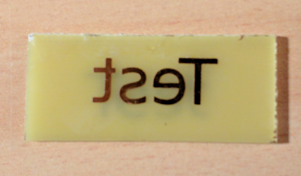

Stefan M. schrieb: > Danach > geätzt. Ergebnis: i. O. Siehe hierzu Front.jpg, Back.jpg Sieht schlecht aus! Unterätzung, Flecken. Stefan M. schrieb: > Vorderseite 2 min > belichtet, Rückseite 5 min belichtet. 60 s im Entwicklerbad. Warum so geizig? Die 5sec sind brauchbar, aber ruhig 3 - 5 min Entwickeln.
Werner H. schrieb: > Stefan M. schrieb: >> unerklärlich. > > Alles mit der gleichen Folie aus einer Charge? Ja, wie auf Layout.png zu sehen ist beides auf der gleichen Folie.
Teo D. schrieb: > Sieht das nur so aus, oder ist bei der Reprotasche außen aufgedruckt, > stat innen? > Dein 'Test' hingegen sieht aus wie mit Tonertransfer?! > > Stefan M. schrieb: >> Das ist mir wirklich unerklärlich. > > Mir auch! > Als einzig verbleibende Möglichkeit, ein Troll! Nein, Bullshit kein Troll. Auch kein Tonertransfer (hab ich noch nie gemacht). Einzige Möglichkeit die ich noch nicht ausprobiert habe wäre tatsächlich die der Leiterplatte zugewandte Seite der Folie zu variieren. "Test" ist tatsächlich spiegelverkehrt. Ich kann mir aber beim besten Willen nicht vorstellen, das die Folie in der einen Richtung mehr Strahlung als in der anderen durchlässt. Ich werde das morgen mal ausprobieren. Die Testleiterplatte war in ca. 15 min. geätzt.
michael_ schrieb: > Stefan M. schrieb: >> Danach >> geätzt. Ergebnis: i. O. Siehe hierzu Front.jpg, Back.jpg > > Sieht schlecht aus! > Unterätzung, Flecken. > > Stefan M. schrieb: >> Vorderseite 2 min >> belichtet, Rückseite 5 min belichtet. 60 s im Entwicklerbad. > > Warum so geizig? Die 5sec sind brauchbar, aber ruhig 3 - 5 min > Entwickeln. Du meinst 50 s? Ich habe mal bei Bungard gelesen, das 50 - 60 s i. O. wären. Sind 3 min. nicht zu viel so das auch der Lack der an den Stellen ist an denen Cu verbleiben soll gelöst wird? Evtl. kann das eine Lösung sein. Werde ich morgen Abend ebenfalls ausprobieren.

was ist das denn für eine Folie? Die sieht ja nicht besonders durchlässig aus.
Stefan M. schrieb: > Teo D. schrieb: >> Sieht das nur so aus, oder ist bei der Reprotasche außen aufgedruckt, >> stat innen? > ... > Einzige Möglichkeit die ich noch nicht ausprobiert habe wäre > tatsächlich die der Leiterplatte zugewandte Seite der Folie zu > variieren. Sieht nich so aus, als hättest du wirklich Erfahrung, wenn du diesen Hinweis nicht verstehst!
#5240333
Zweckform 3491 Farbe: milchig transparent Hat das damit schon mal gute Ergebnisse gebracht? Die Folie scheint mir sehr ungeeignet zu sein, vor allen noch wenn so ein Diffusor nicht mit der bedruckten Seite auf die Platine gelegt wird.
Butterbrotpapier. Für den Drucker mit 2 Tesasteifen auf A4 geklebt (Achtung, nicht da wo die Einzugswalze is).
Johannes S. schrieb: > Zweckform 3491 > Farbe: milchig transparent > > Hat das damit schon mal gute Ergebnisse gebracht? Die Folie scheint mir > sehr ungeeignet zu sein, vor allen noch wenn so ein Diffusor nicht mit > der bedruckten Seite auf die Platine gelegt wird. Diese Folie ist für Laserdruck zur Platinenherstellung sehr gut geeignet. Die bedruckte Seite muss zur Platine (Fotoschicht) zeigen!

Das Problem ist, wie es einige andere hier zuvor erwähnten, dass das Layout auf der von der Platine abgewandten Seite gedruckt wurde.

Teo D. schrieb: > PS: Hab Heut nur nen schlechten tag, sry. Das hätte ich AUCH anders > formulieren können. Kein Ding, hab ich schon geahnt.. Komisch ist doch auch das seine Testätzung Spiegelverkehrt ist.. das "Test" ist Spiegelverkehrt.. Ja wie kommt denn das? Ich ätze per Handschwenkung nur einlagig mit Inkjet bis Tssop.. bei Zweilagigen Ätzungen fällt das vielleicht ungeprüft garnicht auf. Find ich alles schon komisch.. auch wenn es verkehrt herum ist müsste doch eher alles überbelichtet werden und damit schneller auch die Leiterbahnen wegätzen. ich kann mir eher vorstellen das der Entwickler falsch angemixt ist. Wenn mir jetzt kein Denkfehler unterlaufen ist. Der To schien mir eigentlich schon erfahren zu sein, kann also nur ein kleiner Denkfehler oder altes Platinenmaterial sein.. ich kenne ähnliches eigentlich nur von Altem und billigem Platinenmaterial.
Toto mit Harry schrieb: > Komisch ist doch auch das seine Testätzung Spiegelverkehrt ist.. das > "Test" ist Spiegelverkehrt.. Ja wie kommt denn das? Kenn ich, da wird beim Testen nicht drauf geachtet und ärgern tust mich dann doch. :) > Der To schien mir eigentlich schon erfahren zu sein, kann also nur ein > kleiner Denkfehler oder altes Platinenmaterial sein.. Ja, das mit dem 'Troll' war nur provokant, um mehr zu erfahren. Ist schon ne merkwürdige Sache!? Könnte eventuell das Trägermaterial Rückstände hinterlassen?! Doch mal die Seiten Tauschen, auch wenn so nicht vom Hersteller so vorgesehen. Das könnte eine Möglichkeit ausschließen.
Hallo zusammen, das Rätsel ist gelöst: Der Entwickler war wohl zu kalt. Ich bewahre ihn in einem großen Gurkenglas auf. Zum Gebrauch schütte ich ihn in eine Plastikschale. Das Glas mit dem Entwickler habe ich im Wasserbad auf 20°C aufgewärmt und die Leiterplatte 30s entwickelt. Das hat ziemlich gut funktioniert. Ich werde im nächsten Schritt eine Aquarienheizung und ein Thermometer in einen selbst gedrehten POM Deckel (für das Gurkenglas) bringen damit der Prozess reproduzierbarer wird. Wenn ihr möchtet kann ich am Sonntag ein paar Bilder des ganzen zum Besten geben. Vielen Dank für eure Hilfe, Schwanzlurch
