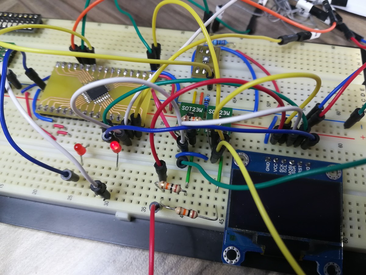

Hallo!
Für die Ansteuerung eines OLED Displays mit einem ATMega328 per SPI
Schnittstelle benötige ich einen Pegelwandler für SCK und MOSI von 1,8V
auf 3,3V.
Der ATMega arbeitet mit 1,8V @ 1MHz (Hier hängt ein 1,8V - I2C Sensor
dran) und das Ergebnis soll auf einem 3,3V OLED Display ausgegeben
werden.
Ich habe die beiligende Schaltung (aus einer AN von NXP) eines
bidirektionalen Pegelwandlers mit 2 NMOS (IRLML6244 - VGS(TH) = min0,5V
/ typ.0,9V / max.1,1V) nachgebaut. Leider sind die Signale zu verzerrt
um hier etwas vernünftiges heraus zu bekommen. Gut, ich habe die Sache
am Steckbrett aufgebaut aber das sollte ja normalerweise nicht das
Problem sein.
Hat jemand einen Tip wo das Problem sein könnte oder eine
Schaltungsempfehlung mit Transistoren?

Zeig doch mal 1. deinen Aufbau und 2. die Signale...

Hast du die Schaltung auch richtig aufgebaut. Alles 3 mal kontrolliert.
Drain der FETs muss auf der Seite der höheren IO-Spannung sein.
Welche FETs hast du denn genommen? Ahh, jetzt sehe ich es, den
IRLML6244. OMG! Das ist ein Leistungstransistor mit 22 mOhm! Gabs keine
größeren? Der Klassiker ist der BSS138. Löte den um und es wird
funktionieren.
Dieser Pegelwandlr ist gut aber nicht extrem schnell, für I2C reicht es,
für SPI ist er wahrscheinlich zu langsam, vor allem wenn man mit 10k
Pull-Ups arbeitet. Mit 1k könnte es gehen. Ausprobieren.
von M. G. (ixil96)
Hier die Bilder...
CH2 (gelb) = SCK am UC Pin
CH1 (rot) = MOSI am UC Pin
aber wenn ich mir das jetzt so ansehe, dann denke ich hängt es doch am
Aufbau.
Da sind die Takte im 500ns Bereich wohl doch ewas zu schnell?
von Clemens L. (c_l)
Das gute alte I²C benutzt erst mal 100 kHz, und da sind die Pullup-
Widerstände eher 4,7 kΩ als 10 kΩ. Wenn du schnellere Signale brauchst,
musst du noch kleinere nehmen.
Pegelwandler wie z.B. TXS sind schneller, weil sie Signalflanken mit
einer speziellen Schaltung beschleunigen. Aber deine Signale sind nicht
bidirektional, deshalb solltest du besser z.B. SN74AVC2T245 wählen.
