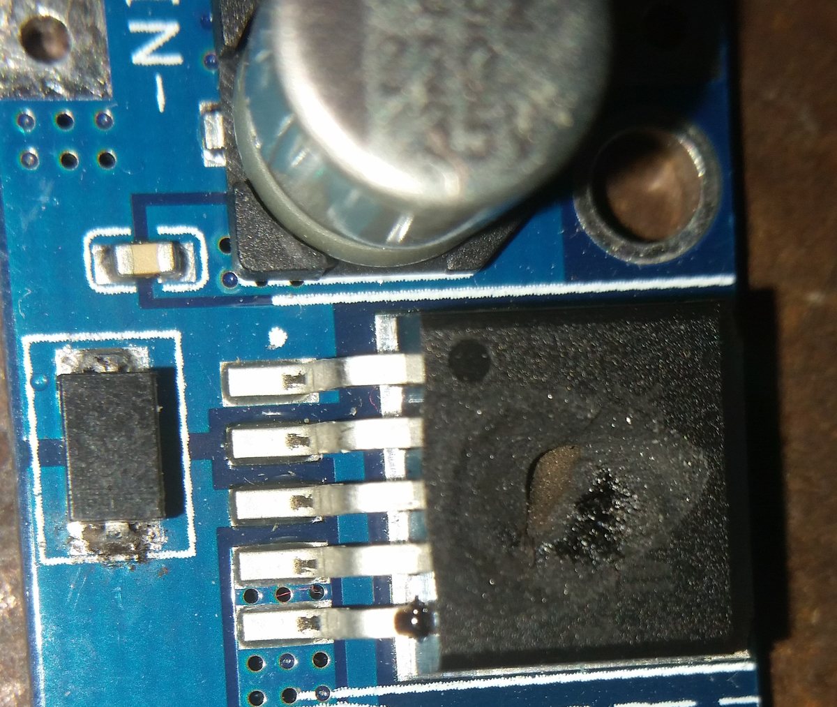

von Lutz H. (luhe)
So einen DCDC Wandler einsetzen, der hat eine Strombegrenzung,
er braucht allerdings 3V zum Regeln der Ausgangsspannung.
Es findet sich bei Bedarf sicher noch was anderes oder reichen 12 V auf
dem Kondensator?
Beitrag "Netzteil aus Tintenstrahldrucker weiterverwenden"
https://www.ebay.de/itm/400830390526?clk_rvr_id=1388933843533&rmvSB=true
https://www.youtube.com/watch?v=FimX4OcFInc&feature=youtu.be
von Alexander B. (bittneralexander)
Ja, diese Ebay-Geräte kenne ich.
Dieses kann man auch statt der Lampe einsetzen:
www.mikrocontroller.net/link/ebay/322380165160
Aber das ist ja noch größer als die Lampe.

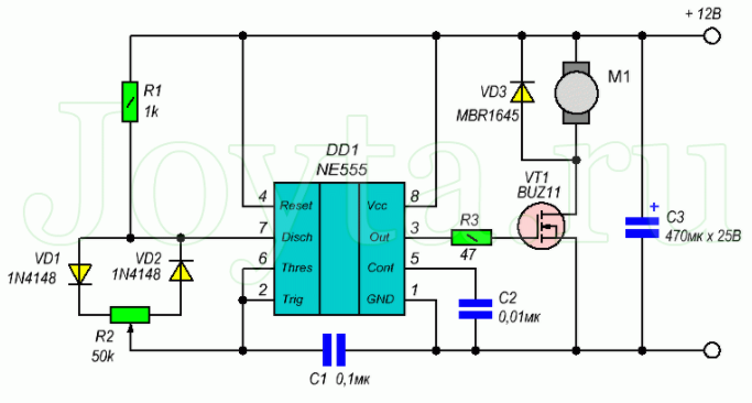

Würde so was nicht als Strombegrenzung funktionieren?
Ist simpel und hat wenig Bauteile.
von Krull (Gast)
Und wo wird hier der fließende Strom erfaßt?
Die Schaltung kann man vielleicht als Sanftanlauf oder ähnliches
verwenden. Aber eine Strombegrenzung sollte doch den fließenden Strom
erfassen und bei Überschreitung Gegenmaßnahmen einleiten...
Gar nicht.
Ich hätte gesagt einfach den Poti auf Mitte einstellen und fertig wäre
die primitive Strombegrenzung. Bin natürlich für Verbesserungsvorschläge
offen (dafür ja der ganze Thread hier).
von Krull (Gast)
> Dass mein Aufbau merkwürdig ist, weiß ich. Fakt ist jedoch, dass es
> schon viele Tausend Schweißpunkte hinter sich hat und immer noch nicht
> kaputt gegangen ist. Sind die acht Mosfets deiner Meinung nach jetzt zu
> viel oder zu wenig?
> Für Verbesserungen (Freilaufdioden, Gate-Widerstände) bin ich offen.
Aus deinen Ausführungen lese ich folgendes heraus:
- meine Schaltung funktioniert
- es ist kein Ausfall aufgetreten
- ich habe sogar eine optische Kontrolle
- alle Leute haben mir geraten, nichts zu verändern
- ich weiß zwar nicht, was ich verändern will (oder verbessern)
- aber ich will aber unbedingt etwas ändern (egal was)
- darum frage ich hier so lange, bis ich Vorschläge bekomme
Also hier nochmal meine Fragen an dich:
Welche Eigenschaft willst du verbessern oder verändern?
Womit bist du nicht zufrieden?
> Gar nicht. Ich hätte gesagt einfach den Poti auf Mitte einstellen und
> fertig wäre die primitive Strombegrenzung.
Für einen Motor. Weil der eine nennenswerte Induktivität hat.
Genau das solltest du vergessen. Du hast eine Schaltung, die ist
simpel und hat wenige Bauteile. Und sie funktioniert soweit ja offenbar
auch.
Wenn du jetzt eine Schaltung haben willst, die schneller ist oder
besser oder zuverlässiger ist, dann brauchst du aufwändige
Schaltungen.
von Krull (Gast)
> Gar nicht.
Ich hätte da eine ganz verrückte Idee für dich:
Schalte doch einfach eine Glühlampe dazwischen.
Den XL4005 habe ich soeben probiert. Er lädt den Kondensator schnell,
aber nach ca. 15 Schweißpunkten ist er mir mit großem Knall abgeraucht.
von g457 (Gast)
Hast Du dessen Versorgung strombegrenzt oder hast du mit dem XL4005 eine
Stromquelle aufgebaut oder hast Du ihn einfach außerhalb der
Spezifikation getötet?
So ein Platinchen gekauft so wie es bei ebay verkauft wird. Den Eingang
einfach an vier in Serie geschaltete KonionsV4 angeklemmt (ca. 16V
Eingangsspannung also). Den Ausgang auf 15V eingestellt und die ganze
Schaltung damit betrieben.
Nach dem mir der XL4005 dann abgeraucht ist, habe ich mit Lampe als
Strombegrenzung die Schaltung betrieben. Beim normalen Arbeitstempo wird
sie echt heiß - daher bleibe ich dabei, dass sie durch etwas
effektiveres ersetzt werden müsste.
von g457 (Gast)

von Falk B. (falk)
@ Alexander Bittner (bittneralexander)
Mist! 8-0
Also muss man mal messen. Da das Ding eine interne Strombegrenzung hat,
darf der Ladestrom am Ausgang nicht viel mehr als 6-7A betragen und der
muss über die Ladezeit annähernd konstant bleiben. Wenn verfügbar, kann
man das mit einem Oszi messen, die Spannung am Kondensator sollte
annähernd linear steigen.
Wenn man genauer hinschaut, hat das Ding so gut wie keinen
Kühlkörper für den Regler-IC, in welchem auch der
Leistungstransistor verbaut ist. Das muss man ändern. Das Dumme ist nur,
daß man an diesen IC bzw. diese Platine nur sehr schlecht einen
dranbekommt! Man müßte den IC ablöten und 90 Grad biegen, sodaß man
einen Kühlkörper per Klemme oder ähnlich befestigen kann. Denn auch der
beste Schaltregler hat keine 100% Wirkungsgrad.
Und was ist denn dort explodiert? Der große IC oder eher die kleine
Diode, welche für 5A Dauerlast eher unterdimensioniert ist.
"Built in thermal shutdown function
Built in current limit function
Built in output short protection function"
Da kann ich kaum glauben, daß der IC abgeraucht ist. Man muss die Diode
durch was kräftiges ersetzen, z.B. MBR745, der kann man auch einen
kleinen Kühlkörper verpassen.
War der IC. Ich hätte auch eher damit gerechnet, dass die Diode
abraucht.
Dass der IC abraucht hätte ich nie gedacht. Bevor ich es bei ebay
gekauft habe, habe ich auch gelesen: "Built in thermal shutdown
function, limit function, output short protection function". Wegen
diesen Dingen kann der IC eigentlich gar nicht kaputt gehen ;-)

von Falk B. (falk)
@Alexander Bittner (bittneralexander)
>abraucht.
Komisch. Möglicherweise aber ein Folgeschaden, weil die Diode
durchgebrannt ist. Miß die mal.
>> 15V-Netzteil mit passender Strombegrenzung selbst.
>Genau das versuche ich ja die ganze Zeit. Der springende Punkt ist
>"passende Strombegrenzung".
Eben. Prinzipiell kann das dieser Schaltregler schon. Praktisch klemmt
es irgendwo. Das muss man rausfinden. Miß mal die Temperatur der
Bauteile nach einem einzelnen Schweißpunkt bzw. nach dem 1. Aufladen.
Die Fingertestmethode reicht, ggf. den Finger vorher ein wenig naß
machen.

Die Diode habe ich nun gemessen. Die ist tatsächlich in Ordnung.
Temperatur habe ich mit dem Finger kurz nach der Explosion des XL4005
gemessen. Diode war etwas warm, während der IC glühend heiß war.
von Stefan F. (Gast)
So sah mein LM317 damals auch aus.
von Falk B. (falk)
Nun, es könnte auch ein gefälschter IC sein, bei unseren chinesischen
Freunden ist fast alles möglich.
Neuen IC aus vertrauenswürdiger Quelle besorgen und einlöten, ggf. mit
Kühlkkörper.
von Edson (Gast)
> Kühlkkörper.
Das halt ich nun wirklich nicht für zielführend, Falk. Wie willst Du mit
solchen Ressentiments ein technisches Problem lösen? Bei Abweichungen
von der gewünschten Funktion gleich von einem gefälschtem IC auszugehen
ist doch die gleiche Kategorie, wie z.B. den C-Compiler für eigene
Programmierfehler verantwortlich zu machen. Das kann mal vorkommen,
ist aber extrem unwahrscheinlich.

von Der Andere (Gast)
Warum?
Was die Chinesen fälschen können das fälschen sie. Ob das jetzt Gucci
Taschen oder Gesundheitsschlappen sind.
Und seit einigen Jahren können sie auch mit Chipfertigung umgehen, warum
sollten sie da also nicht fälschen?

von Falk B. (falk)
@Boris Ohnsorg (bohnsorg) Benutzerseite
>Deine riesige kapazitive Last ist für jede schalterbasierte
>Stromregelung kritisch.
Nö.
> Du hast einen sehr geringen Widerstand und eine
>sehr hohe Kapazität. Da fließt sofort ein immens hoher Strom.
Unfug^3! Das Ding hat, wie die meisten Schaltregler, eine cycle by cycle
Strombegrenzung.
> Die
>meisten sog. current mode Spannungsregler messen den Strom über der
>Induktivität und/ oder dem MOSFET. Da hast du so oder so keine Chance
>und rasselst immer in die Strombegrenzung hinein.
Das ist der Sinn einer Konstantstromquelle auf Schaltreglerbasis!
>Kurzschluss. Selbst das schützt den Regler aber nicht und ich wette, da
>sind gleich mal 10-20A fällig, die der Regler liefern muss, selbst für
>seinen kürzesten Puls.
Quark. Wenn der IC eben dieser ist, welcher im Datenblatt angegeben ist,
schaltet der bei ca. 8A ab.
>Zuerst kommst du um einen Serienwiderstand nicht drumrum.
Blödsinn!
>Serienschwingkreis aus Zuleitungen und Kondensator. Bei 20V
>Spitzenspannung und 5A Spitzenstrom ist das eine einfache Rechenaufgabe.
Nur dummes Geschätz.
>Dann kannst du jeden Schaltregler in eine Stromquelle verwandeln, wenn
>du einen Shunt einführst. Da du aber schweißen willst, darf der
>Mess-Shunt nicht in der GND-Leitung hängen. Du brauchst eine
>High-Side-Strommessung.
Eben DIE hat der IC!
Vielen Dank für deinen Beitrag!
(Mann O Mann)
von Falk B. (falk)
@Edson (Gast)
Es ist eine Vermutiung, nicht mehr. Und da der OP weder das Wissen noch
die Meßtechnik hat, das solide zu untersuchen, müssen andere Lösungen
her.
Ob es eine Fälschung ist werden wir ja bald sehen. Ich habe vor ca.
einer Woche 10 von den XL4005 geordert. Kann natürlich sein, dass dann
auch die eine Fälschung sind. Prinzipiell erwarte ich, dass das was im
Datenblatt steht auch stimmt. Wir werden sehen.
