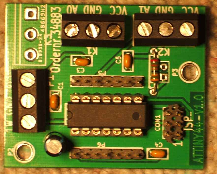

von Axel (Gast)
Hier also der Code. Läuft auf einem Tiny13 und einem Mega8. Das kann im
Makefile eingestellt werden.Im Tiny13 wird es aber schon sehr knapp und
es ist der Timer und der externe interrupt belegt. Ich habe im Haus
einen 1-Wire Bus hängen, an dem viele 18B20 hängen, die Tiny13 Variante
nutze ich um z. B. Reedkontakte abzufragen.
Der Baustein verhält sich im Prinzip wie ein 1820 Temperatur Sensor
wobei natürlich keine Temperaturen, sondern die 8 Datenbytes ausgegeben
werden, die in "transdata" stehen.
Dazu gibt es noch eine adaptierte Digitemp 3.3.2 Source, die
zusätzliche Aufrufparameter zum Schreiben der zwei EEPROM Zellen
bietet.

von Mike (Gast)
Hallo Axel
Wie hast du den Tiny13 beschaltet?
Data I/O auf welchem Port, mit externem Transistor?
Interner RC-Oszi oder extern?
Gruss Mike
von JoachimB (Gast)
Hallo Mike,
lies doch einmal in "onewire.c" nach.
Data I/O liegt an INT0.
Die Taktfrequenz sollte 9,6 MHz sein.
Ein Transistor ist sicher nicht erforderlich. Bei einem bidirektonalen
Anschluß wüsste ich nicht wie das Schaltungstechnisch aussehen sollte?
Joachim
von Christian H. (netzwanze) Benutzerseite
Hä? Im Code steht
#define F_CPU                 8000000
Interner RC funktioniert (zumindest bei mir auf einem ATtiny85).

von G. S. (varda)
Bin vor ein paar Wochen zufällig auf diesen Thread gestossen. Eigentlich
suchte ich ja Beiträge zum DS 2423.
Herausgekommen ist folgende Platine mit einem Attiny44. Als Software
Basis wurden die Versionen von smurfix und taliesin verwendet.
Hinzugefügt wurde der ATtiny44 und einige Änderungen im SourceCode.
Auslesen mit Digitemp .. total easy (1Wire Adapter USB9097)
win2000@AMDX2:~/digitemp-3.6.0$ ./digitemp_DS9097U -i -s /dev/ttyUSB0
DigiTemp v3.5.0 Copyright 1996-2007 by Brian C. Lane
GNU Public License v2.0 - http://www.digitemp.com
Turning off all DS2409 Couplers
Searching the 1-Wire LAN
1D89E1C34CBE42B7 : DS2423 4Kbit RAM + Counter
ROM #0 : 1D89E1C34CBE42B7
Wrote .digitemprc
win2000@AMDX2:~/digitemp-3.6.0$ ./digitemp_DS9097U -a -s /dev/ttyUSB0
Oct 10 08:27:10 Sensor 0 #0 31
Oct 10 08:27:10 Sensor 0 #1 51
von Matthias U. (smurf)
Das freut mich. Kannst du mir deine Änderungen schicken?
(Direkt auf github wäre noch besser. ;-)
von G. S. (varda)
Natürlich, kein Problem.
als Diff Vergleich zur taliesin-Basis (Datei aenderungen)
und als kompl. Directory (tiny44.zip)
Folgende Datein wurden geändert:
- avr.h
- ds2423.c
- features.h
- Makefile
- onewire.c
- onewire.h
Falls Interesse besteht. Die Platine wurde unter Kicad entwickelt. Kann
auch diesen Teil hier noch posten.

NB: Ich finde es faszinierend, dass das Timing offenbar auf Anhieb
passt; da hatten Andere schon schlechtere Erfahrungen.
von G. S. (varda)
als Anlage die KICAD - Dateien als zip
von G. S. (varda)
Timing war kein Problem.
Habe es mit mehreren 1 Wire Adaptern mit 8 und 16 MHz ausprobiert.
Keine Probleme aufgetreten.

von G. S. (varda)
hier mal die Dateien für den Tiny44
Flash:  ds2423.hex
eeprom: ds2423.eeprom
Fuse-Bytes: Highbyte = 0xDD, Lowbyte = 0XE2, Extended = 0xFF
