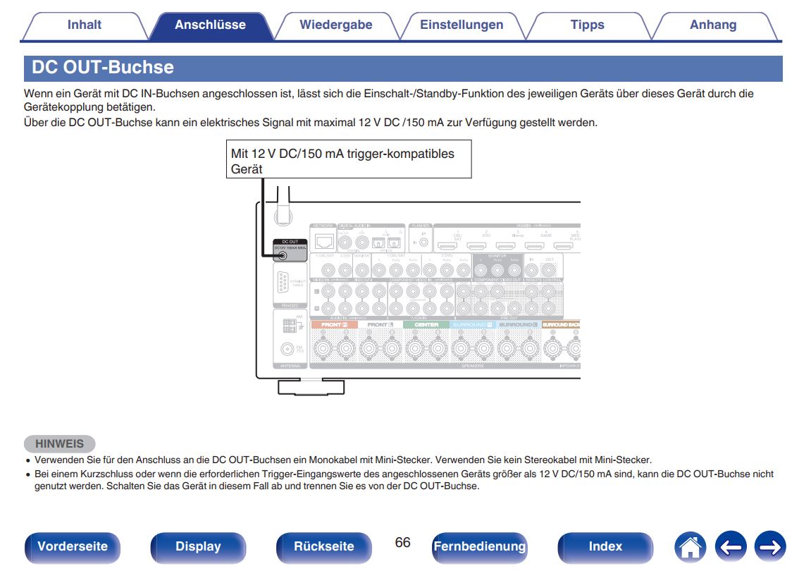

von Kuhni K. (kuhnikuehnast)
Daran hatte ich auch schon gedacht und so habe ich das auch für meinen
Stereo-Verstärker realisiert. Problem ist nur, dass der AV-Receiver im
Standby bereits Strom zieht und die Master-Slave-Steckdose so die ganze
Zeit geschaltet werden würde. Deshalb muss ich für den AV-Receiver ja
auf die DC-Out Funktion wechseln... :-(
Hier nochmal ein Screenshot aus der Bedienungsanleitung des AV-Receivers
lg kuhni

von Falk B. (falk)
@Kuhni Kühnast (kuhnikuehnast)
>Wenn man der Beschriftung des AV-Receivers trauen darf sind es 12 V DC
>bei max. 150 mA.
Das reicht locker. 12V Relais ziehen um die 30-50mA. Freilaufdiode dran
und fertig. Man sollte aber bitte auf ein gute Isolation zwischen den
Netzkontakten und Steuerkontakten am Relais achten. Solche hier sind OK.
https://www.reichelt.de/Print-Steckrelais/JS-12-MN-KT/3/index.html?ACTION=3&LA=2&ARTICLE=79418&GROUPID=7621&artnr=JS+12+MN+KT&SEARCH=%252A
https://www.reichelt.de/Print-Steckrelais/G2R-1W-12DC/3/index.html?ACTION=3&LA=2&ARTICLE=168474&GROUPID=7621&artnr=G2R+1W+12DC&SEARCH=%252A
Eine einfache 1N4148 reicht als Freilaufdiode.
