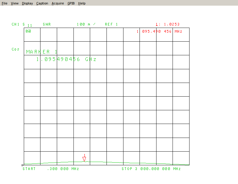

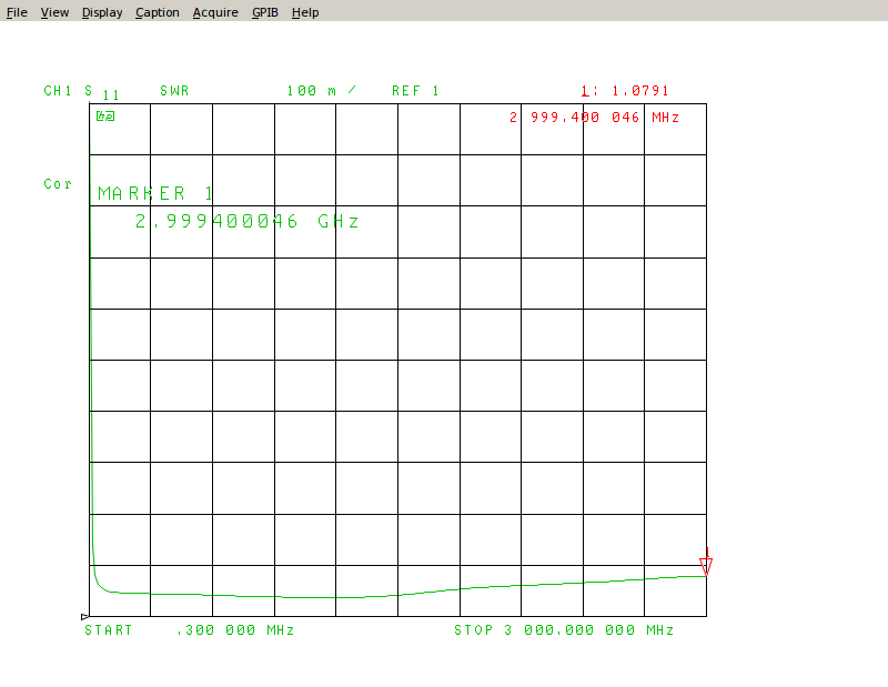

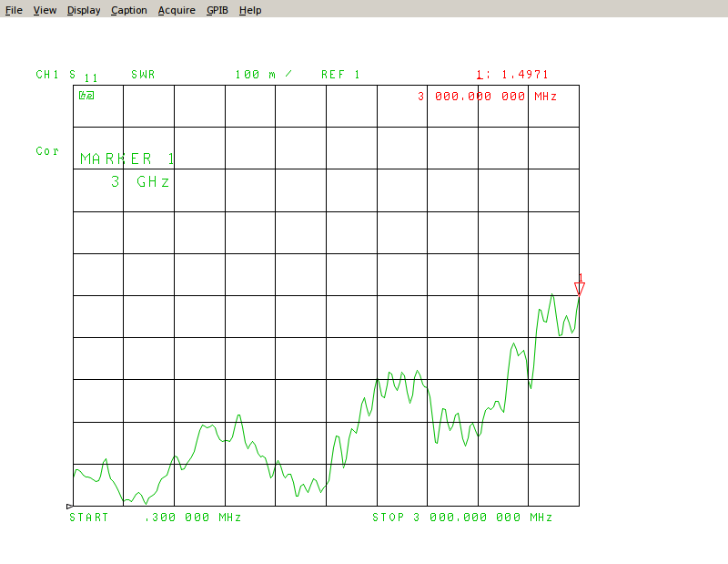

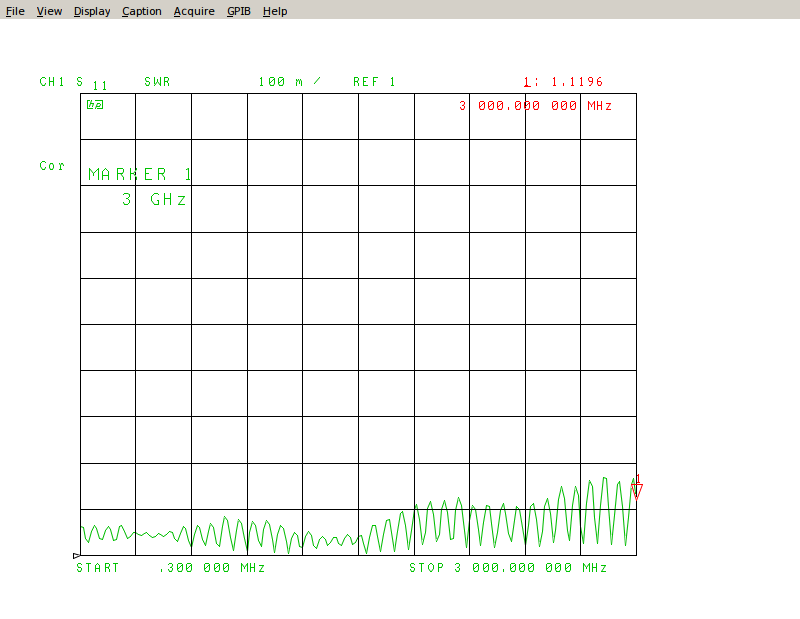

> Und hier sind die Thermischen Messköpfe eindeutig im Vorteil, da an dem
> Abschlusswiderstand nichts mehr dranhängt was die Rückflussdämpfung
> zwangsläufig verschlechtert.
Je nach Meßkopf und Frequenz ist das SWR 1:1.5-1:1.1, das sind dann auch
alles zwischen ~15-25dB RL.
Und die +-2dB von einem Spektrumanalyser kann ich auch nicht
nachvollziehen, obwohl der eine seine 30 Jahre auf dem Buckel hat.Das
ist < 1 dB.
Du scheinst tolle Messtechnik zu besitzen. Ich habe schlechtere
Messwerte erzielt. Selbst mit Original Applikationstestplatinen von
Analog Device.
Da hatte ich 20db Rückflussdämpfung nur nahe der unteren Frequenzgrenze
erreicht. Schon bei 100MHz war es deutlich schlchter.
Ich habe den Verdacht, das dein SWR Messgerät viel zu schön anzeigt.
Womit misst du denn die Anpassung?
Ich benutze für die SWR Messung ein Rohde&Schwarz SRC. Das ist eine
Messbrücke, und hat eine Richtschärfe von gute 40db.

Bei den beiden Powermetern, die ich habe, wird die Diodenkennlinie
berücksichtigt. Das eine, ein Gigatronics 8541c kalibriert in 1dB
Schritten über den gesamten Messbereich. Beim 2. ein Marconi 6960 weiß
ich es nicht genau, aber beide Meßgeräte stimmen im Bereich bis 4GHz bis
auf maximal 0.1dB überein.
Vielleicht solltest Du mit einem VNA(S11, SWR) Deine Meßanordnung
prüfen. Ich habe das mal hier gemacht. In Bild 1 (Gigatronics) und
2(Marconi) siehst Du den SWR der beiden Powermeter Das ist insbesondere
beim Gigatronics sehr gut.
Das Problem sind die Generatoren, gemessen natürlich unter Power aber
RF-Power off. Bild 3 zeigt die direkte Messung und Bild 4. die Messung
über einen hochwertigen 6dB Abschwächer. Wie man sieht hat der
Abschwächer eine enorme Wirkung auf den SWR des Generators und nähert
sich dadurch einem idealen 50 Ohm Ausgang zumindest schon an.

Die Ausgangsimpedanz der Generatoren welche selten auch besser als 20db
Rückflussdämpfung haben kommt als Fehler noch hinzu. Aber hier kann man
tatsächlich was verbessern, wenn man die Ausgangsspannung reduziert. Die
ALC im Signalgenerator wird zumindestens bei den höheren Frequenzen in
der Regel von einen Richtkoppler bedient, welche am ALC Port die
Rücklaufende Wellen fernhält. In Verbindung mit der externen
Kalibrierung werden die durch Reflektionen am Ausgang hervorgerufenen
Pegelschwankung mit berücksichtigt.
