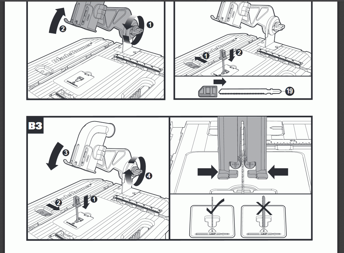

von Alles Humbug (Gast)
Rufus Τ. F. schrieb:
> https://www.worx.com/de_DE/sagen/650w-multi-sage-bladerunner-x2-wx572.html
> Da das Sägeblatt wie bei einer Stichsäge nur an einem Ende eingespannt
> wird, ist der Verkleich mit einer Dekupiersäge auch hinfällig
Das stimmt so nicht. Das Sägeblatt hat hier im Gegensatz zu einer
üblichen handgeführten Stichsäge eine zweite (seitliche) Führung. Diese
stabilisiert (im Idealfall) das Sägeblatt so, dass kein krummer Schnitt
durch Verbiegen des Sägeblatts mehr vorkommen sollte. Ob die Säge hierzu
denn auch genügend Stabilität aufweist steht angesichts des rel.
niedrigen Preises auf einem anderen Blatt.
Dennoch durchaus nicht uninteressant das Teil.
> Alles Humbug schrieb:
>> Das Sägeblatt hat hier im Gegensatz zu einer üblichen handgeführten
> Die befindet sich aber auch unter dem Tisch, so daß das nichts an der
> Art des Sägeblatts ändert.
Nö, die steckt im Arm überm Tisch, siehe Anhang!
Ah, das macht's dann etwas besser. Dennoch muss das Sägeblatt ein
Stichsägensägeblatt sein, d.h. typischerweise ca. 1mm stark und mehrere
Millimeter tief, damit es die nötige Stabilität aufbringt.
Mit einer Dekupiersäge kann man im Prinzip auch mit echten
Metall-Laubsägeblättern arbeiten, und die gibt es ab 0.16mm Stärke und
0.32mm Tiefe (Goldschnecke 8/0).
