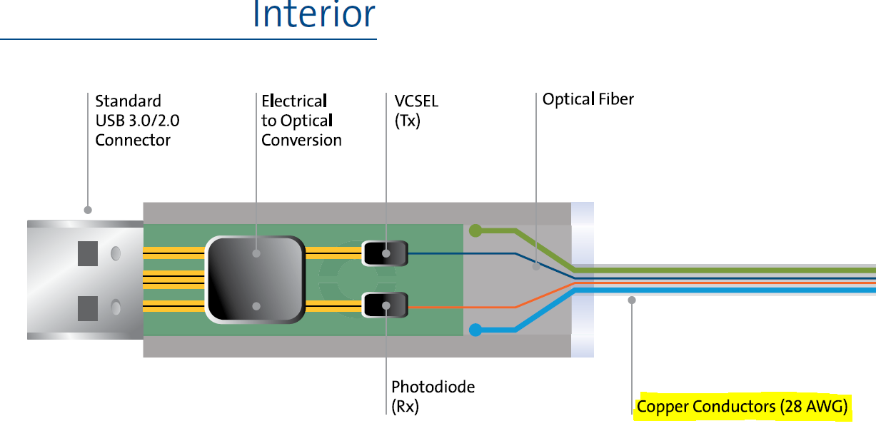

Wir haben hier auch die Corning Kabel, die gehen sehr gut, schnell und
für 3.0 und 2.0 Geräte. ABER: Die sind nicht galvanisch getrennt. Die
Stromversorgung für den optischen Receiver wird per Kupferkabel
übertragen. Nur die Datenleitungen sind optisch.
Richtig galvanisch getrennt geht nur mit Icron, dann aber ohne 2.0!

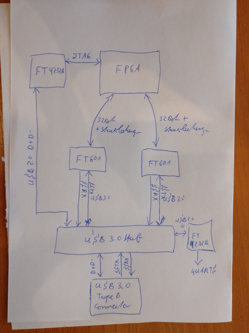

Die Notwendigkeit von 3.0 ist mir schon klar. Was nicht so recht klar
ist, wie du ein 3.0 Device (FT601) und ein 2.0 Device (USB UART) an
einen Host-Anschluss angeschlossen hast. Da muss ja normalerweise ein
Hub rein.
Wenn du jetzt solltest die 3.0 Leitungen des Downstream ports an den
FT601 angeschlossen haben und die 2.0 Leitungen des gleichen Ports an
das 2.0 USB UART, dann wundert mich ehrlich gesagt gar nix, denn das ist
komplett außerhalb der Spec und vom Stand des Mondes und anderen
zufällen abhängig, die Host und Devices darauf reagieren.
Zeichne doch mal ein Bild!
Zu dem Corning Kabel wollte ich dir nur den Hinweis geben, dass das halt
NICHT galvanisch getrennt ist. Lediglich die Datenleitungen sind
optisch, weil die 5GBit/s über Kupfer halt wesentlich schwieriger zu
realisieren sind. Die Masse und +5V sind per Kupferkabel verbunden.
Deine galvanische Trennung ist also im Falle von Corning keine. Steht
übrigens auch so (allerdings etwas versteckt) im Anschlussbild, siehe
Anhang.

Ich habe direkt an der USB 3 Buchse einen USB 3.0 Hub von Micron
angeschlossen. In den Hub gehen die USB 2 und USB 3 Signale rein. Der
Hub besitzt 4 unabhängige USB 3 und USB 2 Ports.
An zwei USB 2 Ports habe ich zwei FT4232H angeschlossen (Somit habe ich
7 UARTS und ein JTAG Interface) Das hat auch schon funktioniert. An 2
USB 3 Ports habe ich zwei FT601 Chips angeschlossen. Somit kann ich zwei
unterschiedlich Bildquellen über 1 USB Kabel übertragen und habe
zusätzlich die Möglichkeit über USB 2 UART Befehle zu übertragen.

Nee, denn dann fehlt ja das Bezugspotenzial für die Datenleitungen. Du
müsstest die Masse auch wegnehmen. Die 5V könnte man bei einem self
powered Device in der Tat über Optokoppler machen, aber ohne GND wird
das mit den Datenleitungen nix.
Es gibt meines Wissens keine galvanisch getrennte Lösung, die USB 3.0
und USb 2.0 kann. Entweder oder. Beides bei Icron zu haben.

Michael schrieb:
> @ Christian
> Hast Du den schon mal das Corning Kabel vom PC abgezogen (PC ist dabei
> eingeschaltet) und anschließend nach 20 Sekdunden wieder in den PC
> gesteckt? Bei mir wird das Corning Kabel dann leider nicht mehr erkannt.
> Ich muss immer den PC neu starten. Ich habe es schon bei unterschiedlich
> PCs ausprobiert. Alle PCs zeigen das selbe Verhalten.
Kann ich morgen mal testen, ich kann mich aber nicht erinnern, sowas
gesehen zu haben. Welches OS verwendest du? Bei Windows 7 ist das mit
USB 3.0 alles Glücksspiel. Wir haben bei uns auf Windows 10 umgestellt,
seitdem klappt USB 3.0 zuverlässig überall. Bis auf die recht lange
Enumerationsphase an 2.0 Geräten klappt das Corning Kabel sehr gut. Vor
allem an 3.0 Geräten geht es rasend schnell. Auch an 2.0 schafft man die
40MB/s. Das schaffen die Icron Wandler leider nicht. Allerdings halt
keine galvanische Trennung. Muss man das kleinere Übel für seine
Applikation wählen.
Falls ich das Testen morgen vergesse, bitte PN an mich.

Ich hab eben mit dem Corning Kabel getestet. Alles prima, Kabel am PC
abziehen, Gerät wird nach etwa 1 sek. abgemeldet, wieder anstecken,
sofort da. Ebenso bei Gerät am Ende des Corning Kabels abziehen.
Hab das 10m Kabel und Windows 10 Enterprise mit Intel xHCI Controller
(HP Elitedesk 800 G2 Tower).

Das System funktioniert schon perfect nur mit einem anderen Interface
nach Außen. Und nein es ist keine Frickellösung. Wir können Daten mit
bis zu 900MB/s in Richtung PC übertragen und gleichzeitig ein Display
Signal vom PC in das Gerät übertragen und parallel mit 7 Mikrocontroller
kommunizieren. Da kann man nun wirklich nicht von Bastellösung sprechen.
Das obrige Konzept arbeitet genauso gut ist jedoch von den kosten im 3
stelligen Bereich günstiger. Das Problem ist nur noch die galvanische
Trennung.
Zudem kann es bei dem USB Konzept Probleme beim ESD Test geben da so
viele Konverter und Hubs vorhanden sind die getörrt werden können. Aber
wenn man die alle auf ein Board unterbringt und gut schirrmt dann sollte
es funktionieren.

So ein Hub wäre noch eine Möglichkeit. Wir haben jedoch leider nur ein
recht begrenzte Menge Platz im Gerät. Zudem müssen wir +-8kV Kontakt und
+-15kV Luft bei der ESD Entladungstest bestehen.
Der USB-4630 ist "nur" mit -4kV Kontakt und +- 15kV Luftentladung
spezifiziert. Aber interessant wäre hier sicherlich der Inhalt und die
Lösung :-)

Was spricht denn eigentlich dagegen das Corning Kabel umzubauen, also
die Stromversorgung aufzutrennen?
Die Signale laufen da drin doch schon galvanisch getrennt über die
Glasfasern. Ob der Transceiver vom Host, oder vom Device versorgt wird
sollte egal sein. Die Stromversorgung wird Corning da nur mitführen weil
ein reguläres Device keine Versorgung ausgibt. Das modifizierte Ende
sollte man dann vielleicht fest verbauen, dann gibt es auch kein Problem
mit nicht standardkonformen Anschlüssen.

So ich habe das Board bestückt. Und was soll ich sagen es funktioniert.
Im Gerätemanager werden die beiden FT601 Chips angezeigt, obwohl ich nur
die USB 3.0 Leitugnen am Chip angeschlossen habe. Die USB 2.0 Leitungen
von FT601 Chip habe ich nicht angeschlossen.
Vielleicht ist es besser in Zukunft die Leitungen auf GND zu legen. Das
muss ich noch mal überlegen.
