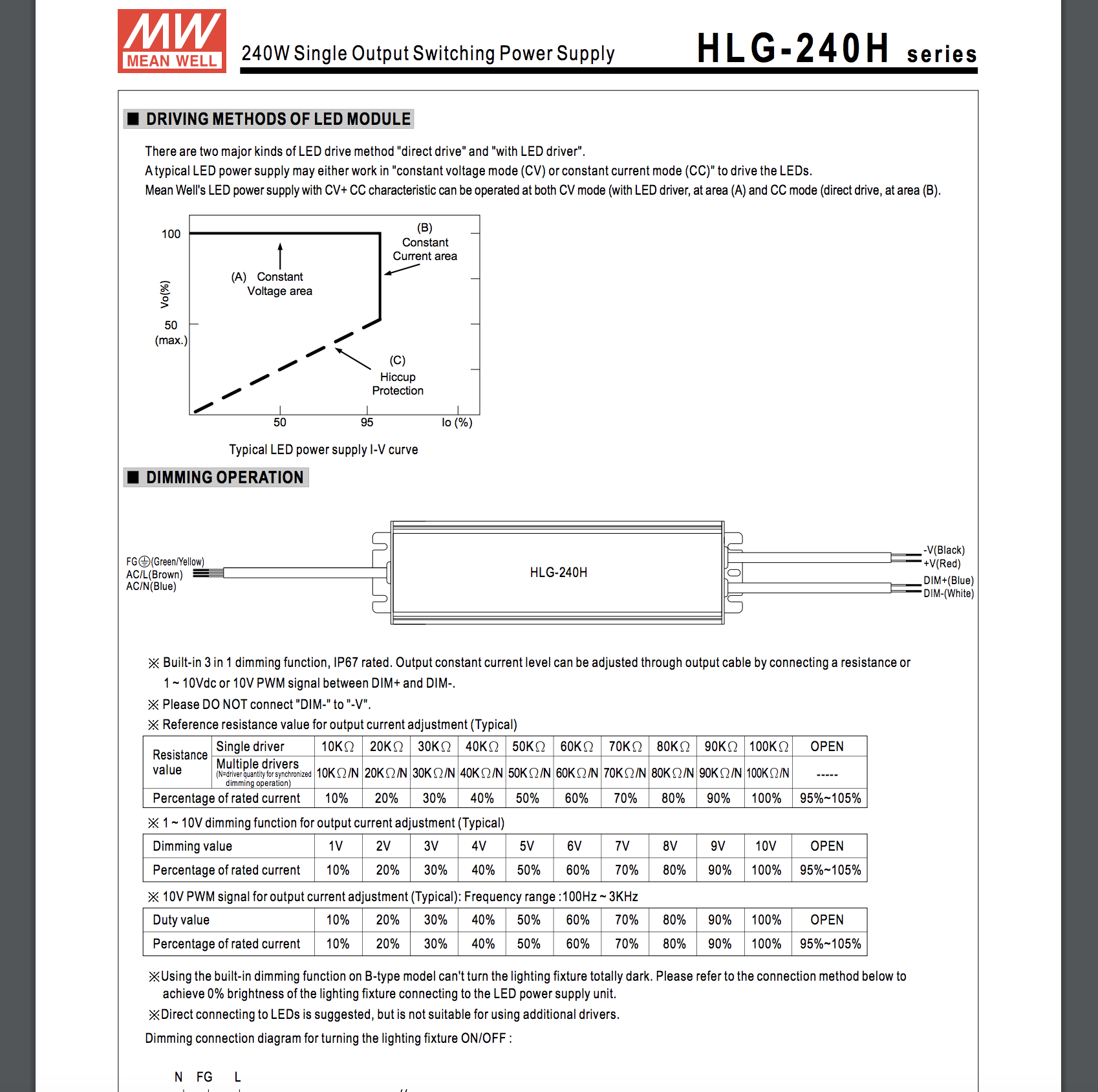

Hallo zusammen, wusste nicht in welches Forum das gehört, hab es in mein Lieblingsforum gestellt, bitte ggf. verschieben. Ich habe mir folgendes Netzteil als 12 und 24V Variante gekauft: Meanwell HLG-240H-12B https://www.reichelt.de/Treiber-fuer-LEDs/MW-HLG-240H-12B/3/index.html?ACTION=3&GROUPID=6581&ARTICLE=124071 Datenblatt: http://cdn-reichelt.de/documents/datenblatt/A500/DS_HLG240H.pdf Ein Ausschnitt aus dem Datenblatt zum Dimmen als Foto angehängt. Was ich damit machen möchte: Mit dem 12V Netzteil betreibe ich 21 LED-Spots (MR16 Retrofit dimmbar, je 6,5W) also ca. 140W, mit dem 24V Netzteil ca. 8 Meter 24V LED-Streifen mit 15W/m also gesamt ca. 120 W. Später (noch nicht in der Erstinstallation), wenn ich mal Zeit für die Ansteuerung habe, sollen die beiden Varianten dimmbar werden. Nun habe ich mir unter dem "dimmen" etwas ganz anderes vorgestellt als es diese Netzteile machen. Und zwar, dass die abgegebene Leistung per PWM reduziert wird. Was aber hier passiert ist aber anscheinend ein Constant Current verhalten, das sich auf den maximalen Strom des Netzteils bezieht. Wenn ich das richtig verstehe. Nur ist mir nicht klar, was der normale "Use Case" dafür wäre. Ich brauche doch nicht immer die maximalen 16A? Welche Setup wäre denn ein Beispiel wo es so sinnvoll wäre immer 16A zu wollen? Oder ist das nur Marketing-Quatsch und das Feature ist völlig sinnlos, aber das Netzteil kostet dafür 10 Euro mehr? Wenn ich weniger also die 16A, dann ist doch das Dimmen teilweise ausgehebelt. Z.b. brauche ich ja nur ca. 11A von dem Netzteil für meine Spots. Also greift das "dimmen" des Constant Current bei mir erst ab unter 11A, also unter 70%. Und damit kann ich nach unten entsprechend weniger tief dimmen, wäre es vorher 10% / 1.6A, dann sind das bei mir schon 15%. Oder verstehe ich da was komplett falsch?

Der Witz von dem Netzteil ist ja gerade, dass keine PWM erzeugt wird. Je nach Frequenz stört entweder das Flackern oder die EMV-Abstrahlung mal mehr mal weniger. Da deine Lampen ja mit Konstantspannung laufen, hättest du dir hier die PWM auch selber bauen können... Conny G. schrieb: > Nur ist mir nicht klar, was der normale "Use Case" dafür wäre. Lampen, bzw. LEDs, die mit Konstantstrom gefahren werden. Oder so wie bei dir Lampen, die per Konstantspannung laufen, aber die beim Dimmen über den Strom gedimmt werden. Nur dass ich an deiner Stelle für den Zweck das Netzteil enger dimensioniert hätte, also vom maximalen Strom näher an deinen Lampen, dann hättest du einen größeren Bereich zur Verfügung. > Z.b. brauche ich ja nur ca. 11A von dem Netzteil für meine Spots. > Also greift das "dimmen" des Constant Current bei mir erst ab unter 11A, > also unter 70%. So würde ich das Datenblatt jetzt auch verstehen. > Und damit kann ich nach unten entsprechend weniger tief dimmen, wäre es > vorher 10% / 1.6A, dann sind das bei mir schon 15%. Ja, aber wahrscheinlich kannst du noch weiter runter. Einfach mal ausprobieren was passiert, wenn du unter 1V anlegst.

Conny G. schrieb: > Dann hab ich jetzt die Idee hinter dem Netzteil verstanden .. Bist Du Dir da sicher? Conny G. schrieb: > Was ich damit machen möchte: > Mit dem 12V Netzteil betreibe ich 21 LED-Spots (MR16 Retrofit dimmbar, > je 6,5W) also ca. 140W, Die sind also auf 12V ausgelegt und parallel geschaltet? Ich interpretiere das Datenblatt so, dass die Netzteile einen steuerbaren Strom anbieten, das ist bei Parallelschaltung nicht sinnvoll. > mit dem 24V Netzteil ca. 8 Meter 24V > LED-Streifen mit 15W/m also gesamt ca. 120 W. Das könnte einigermaßen gehen, diese Streifen werden wohl je LED-Gruppe einen Vorwiderstand haben und damit den Strom einigermaßen verteilen.
Manfred schrieb: > Conny G. schrieb: >> Was ich damit machen möchte: >> Mit dem 12V Netzteil betreibe ich 21 LED-Spots (MR16 Retrofit dimmbar, >> je 6,5W) also ca. 140W, > > Die sind also auf 12V ausgelegt und parallel geschaltet? Ich > interpretiere das Datenblatt so, dass die Netzteile einen steuerbaren > Strom anbieten, das ist bei Parallelschaltung nicht sinnvoll. Da ist jetzt die Frage, was die beiden Parteien hier veranstalten. Das Netzteil senkt so lange die Spannung bis es den Strom misst, der eingestellt ist. Jeder Spot für sich macht aus der verfügbaren Spannung, was er kann. Ich hab schon mit den Dingern am Labornetzteil experimentiert, im Prinzip brauchen sie eine gewisse Spannung um zu „zünden“, glimmen dann leicht und werden mit zunehmender Spannung immer heller. Sie machen ja an einem PWM Dimmer oder an einem Phasen(an/ab)schnittsdimmer nichts anderes, nach ihrem Gleichrichter und LC Eingangsfilter kommt eine Spannung raus mit der sie weiterarbeiten. Also läuft hier ein Regelkreis zwischen Netzteil und den parallel geschalteten Spots, das Netzteil macht auf, die Spots „zünden“, ziehen zunehmend Strom, Strom übersteigt Schwelle, Netzteil regelt zurück. Die Spannung für alle Spots ist dieselbe, ihr Verhalten ist dasselbe. Ebenso als würde ich allen eine 12V PWM mit 50% Duty Cycle anbieten, sie erhalten die halbe Leistung und machen was draus. Wo wäre dann hier das Problem? Es kann ja keiner der Spots davonlaufen wie es bei parallelen LED der Fall wäre? >> mit dem 24V Netzteil ca. 8 Meter 24V >> LED-Streifen mit 15W/m also gesamt ca. 120 W. > > Das könnte einigermaßen gehen, diese Streifen werden wohl je LED-Gruppe > einen Vorwiderstand haben und damit den Strom einigermaßen verteilen. Die sind welche mit CC Chips pro Gruppe, verhalten sich genauso wie die Spots, zünden ab Spannung X und dimmen von da hoch.

Ah ha, das Problem dass bei 70% erstmal nicht gedimmt wird heißt „Dead Travel“: https://www.adminstrumentengineering.com.au/instrument-engineering-news/dimming-with-the-mean-well-hlg-and-lpf-d-led-drivers

Nun das Netzteil ist für CC Modes gedacht. Leistungs LEDs benötigen in der Regel Konstant Strom und über den Strom läßt sich dessen Helligkeit Regeln. Bis zum Bezugsstrom arbeitet das NT wie jedes normale Netzteil die 12V bzw. 24V werden konstant ausgegeben. Über diesen sinkt die Spannung der Strom bleibt konstant. Die Dimmung bezieht sich auf den Strom, das funktioniert aber nur wenn der Bezugsstrom auch erreicht wird und die LEDs nicht plötzlich sperren da ihre Durchbruchspannung unterschritten wurde! Die Spannung bricht hier auf 50% ein ! Damit der Regler das überhaupt dimmen kann. Dann läßt sich die Helligkeit einstellen. Aber nicht herunter auf 0%, dazu muß man das NT ausschalten. Du brauchst einen Konstant Spannungsdimmer ! https://www.reichelt.de/Treiber-mit-festen-Anschlussleitungen/MW-PWM-120-24/3/index.html?ACTION=3&LA=2&ARTICLE=185852&GROUPID=7259&artnr=MW+PWM-120-24&SEARCH=%252A

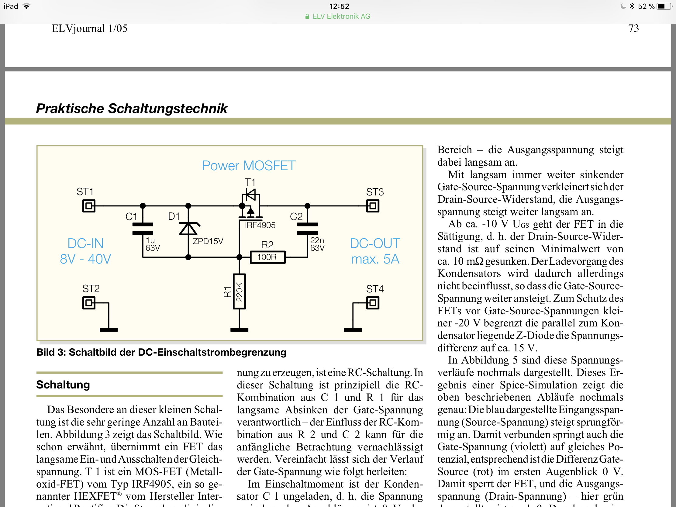

Sowas wäre natürlich auch eine Möglichkeit. Einschaltstrombegrenzung mit pMosfet.

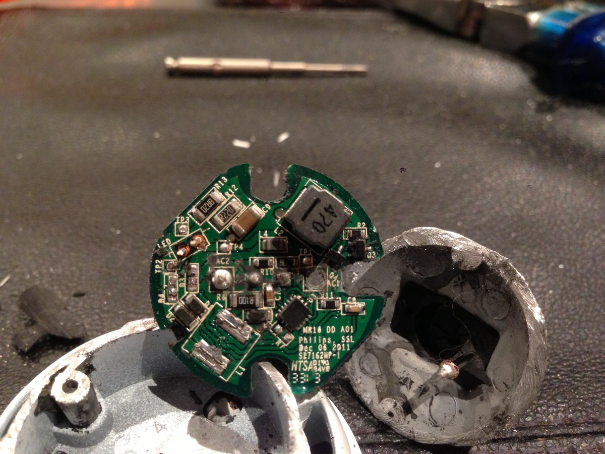

Deine Spots sind halt nicht bloss LEDs sondern Step-Down Wandler für 12V mit LEDs dran. Sind die überhaupt als "dimmbar" verkauft worden?? Da kann doch das Netzteil nichts dafür. Ich bastle ja mit LEDs lieber direkt Leuchten. Dann aber gleich mit einer Konstantstromquelle.
Dirk D. schrieb: > Deine Spots sind halt nicht bloss LEDs sondern Step-Down Wandler für 12V > mit LEDs dran. Ja, das ist klar, ich habe auch schon mal eine zerlegt. (Vorgängermodell von vor 3-4 Jahren). > Sind die überhaupt als "dimmbar" verkauft worden?? Ja. > Da kann doch das Netzteil nichts dafür. Nein, das Netzteil mag nur den Einschaltstrom der Spots nicht. Habe dazu auch im Web gefunden, dass der zwar nicht so hoch ist wie die von Halogen-Spots, aber doch noch recht beträchtlich im Bereich von 3x dem Betriebsstrom. Ich werde bei Zeit und Lust noch ein Experiment machen und den Einschaltstrom bremsen, ob das Netzteil dann will (v.a. dimmen). Aber aktuell läuft ein reguläres CV-Netzteil dran und alles bestens - natürlich.
Habe jetzt noch ein Experiment gemacht mit einer Einschaltstrombegrenzung, die den Anstieg des Einschaltstroms auf 10-12ms verzögert. Beitrag "Re: Warum hier MKT Kondensatoren?" Damit springt das Netzteil erfolgreich an, mit 21 Stück (insgesamt 12A) LED-Spots dran. Aber sobald man anfängt abzudimmen gehen die Spots aus und das Netzteil geht wieder in den Hickup-Modus. Ist auch logisch, die ESB funktioniert nur, wenn der Strom von Null hochfährt, wenn sie schon durchgeschaltet ist, ist sie wirkungslos. Und die ESB wird schnell heiss, d.h. der pMos bewegt sich tlw. im Linearbereich rauf und runter. D.h das Netzteil fährt Strom und Spannung runter auf die gewünschte Schwelle, dabei unterschreitet es die Schwelle wo die Spots noch leuchten wollen. Sie brauchen dann weniger Strom als das Netzteil erreichen will, also fährt das Netzteil wieder hoch, die Spots ziehen wieder ihren Startstrom, Netzteil hickupped, weil die ESB noch durchgängig bleibt. Heisst also wenn dann kann man dieses Netzteil mit diesen Spots nur zum Laufen bekommen, wenn man sie mit einem riesigen LC-Filter quasi vollständig entkoppelt. Was die Spots dahinter an Spikes veranstalten, darf das Netzteil praktisch nicht zu sehen bekommen. Und alles Gezappel müsste vom LC-Filter abgedeckt werden. Ist natürlich die Frage, ob das sinnvoll ist, denn das müsste irgendwas 1000uH / 2-3.000uF für jede der 4 Leitungen sein. Eher noch mehr. Wobei natürlich Strom-dimmen schon hübscher ist als PWM.
