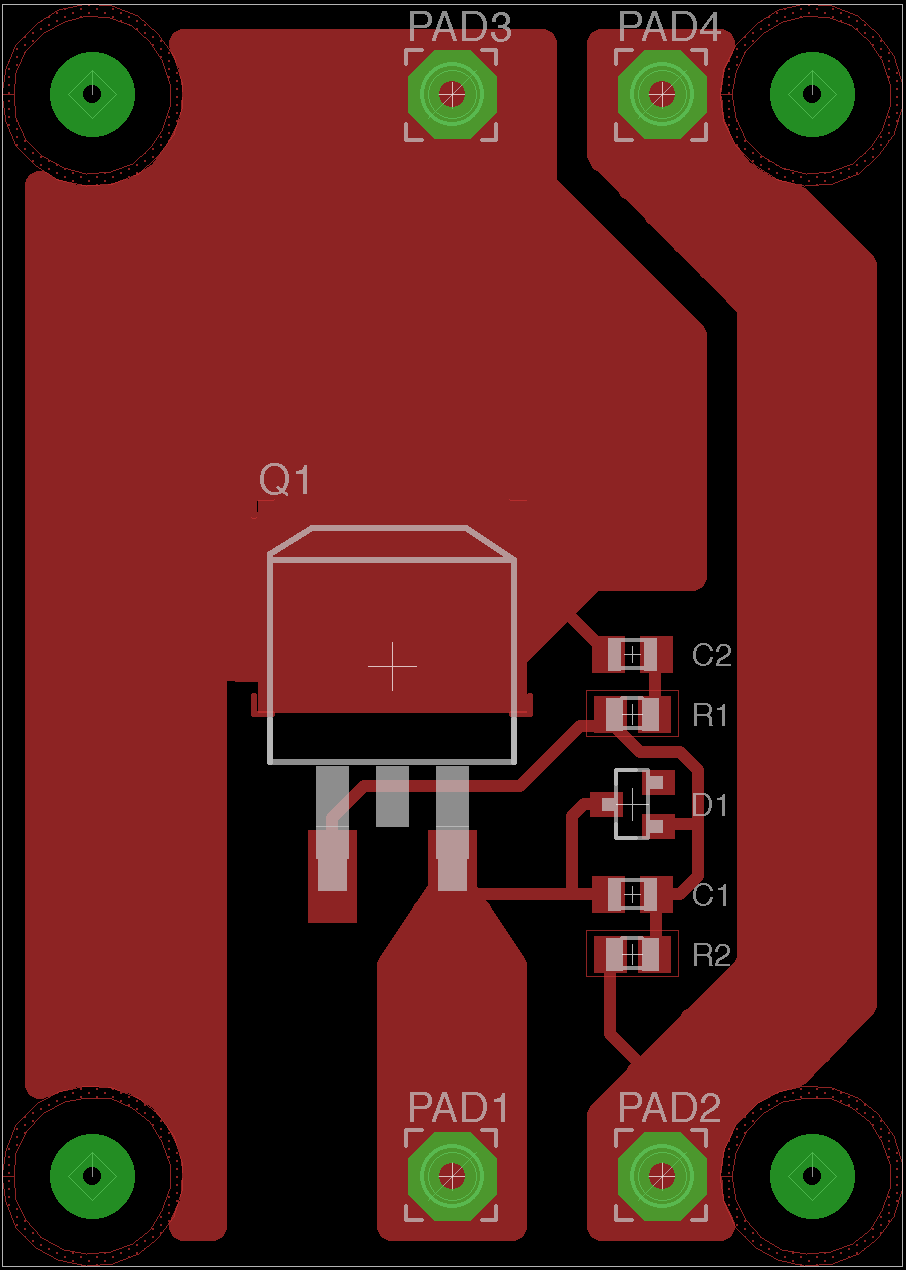

So sieht das jetzt aus. Der IRF4905S mit riesigem Kühlpad, 3x3cm. Um noch mehr Luft zu schaffen und die Temperatur zu senken, könnte ich eigentlich 2 der FETs parallel schalten und ihnen entweder 2 Kühlpads geben oder einen oben und einen unten montieren? Die Gate-Spannung über die Verzögerung wäre ja für beide dieselbe.
Kannst du schon. Fragt sich ob sich das wirtschaftlich schon lohnt. Setz das Pad etwas von der Kühlfläche ab, dann ist es einfacher zu löten. Ansonsten nehme ich an dass das ganze nur ein Entwurf sein soll, funktionieren wirds so nicht
Phil J. schrieb: > Ansonsten nehme ich an dass das ganze nur ein Entwurf sein soll, > funktionieren wirds so nicht V1 spät in der Nacht. Wieso funktioniert das nicht?

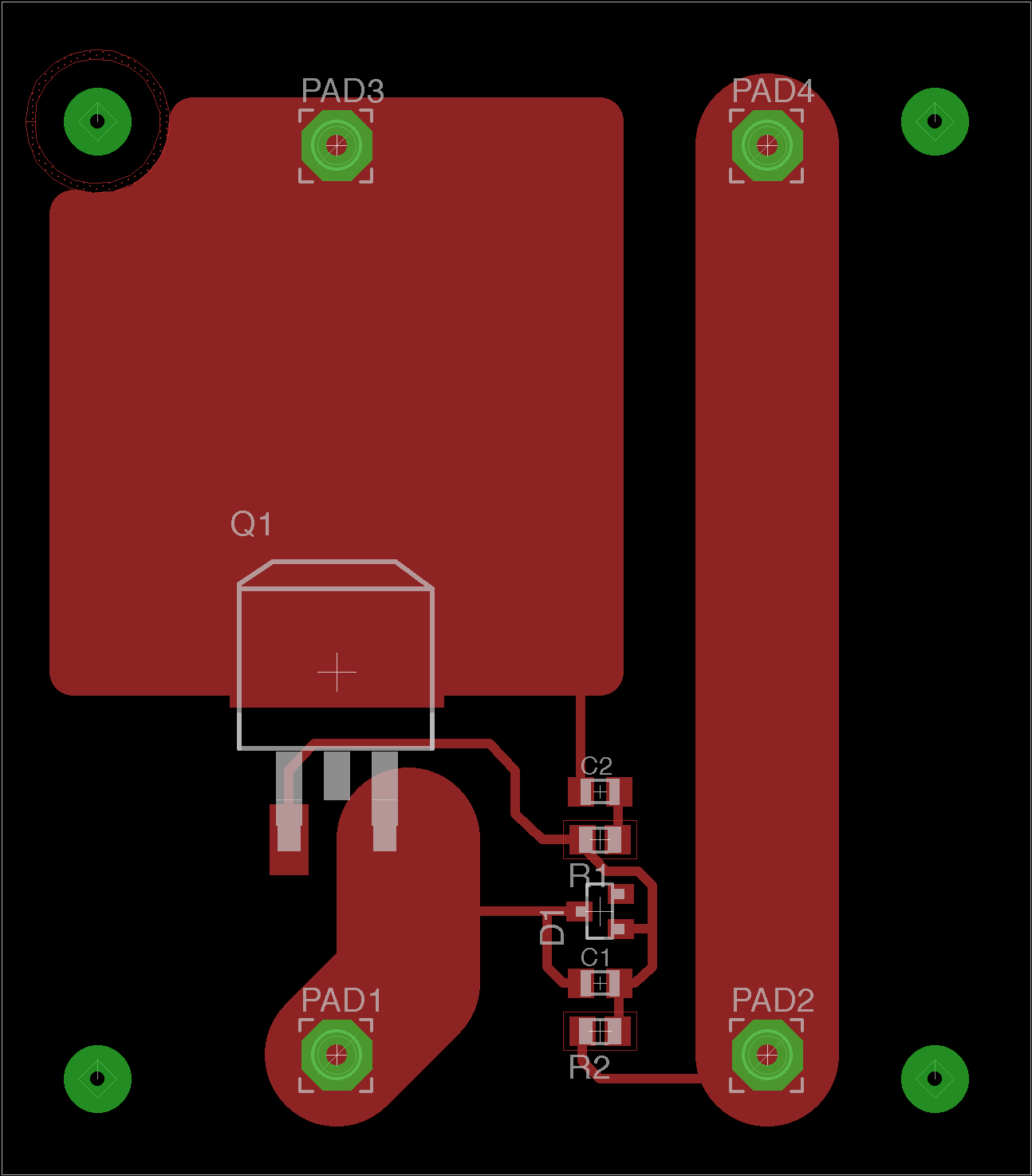

Nochmal etwas kompakter, jetzt 40x55mm.
#5268419
Conny G. schrieb: > Nochmal etwas kompakter, jetzt 40x55mm. Wozu die riesige Kühlfläche? Du musst bei der Schaltung eh aufpassen, dass während des Einschaltvorgangs nicht die SOA des MOSFET überschritten wird. Daraus ergibt sich dann ein maximaler Dauerstrom, der so eine große Kühlfäche unnötig macht.
hinz schrieb: > Conny G. schrieb: >> Nochmal etwas kompakter, jetzt 40x55mm. > > Wozu die riesige Kühlfläche? > > Du musst bei der Schaltung eh aufpassen, dass während des > Einschaltvorgangs nicht die SOA des MOSFET überschritten wird. Daraus > ergibt sich dann ein maximaler Dauerstrom, der so eine große Kühlfäche > unnötig macht. Ich brauche eine Einschaltverzögerung für 12V / 10A. Der MOSFET hat 0.02 Ohm, das ergibt für 10A 2W an Verlustleistung. Mit großem Kühlpad bei D2Pak kommt man lt. Appnotes (https://www.mouser.com/ds/2/389/cd00004438-953624.pdf) bis auf unter 35K/W. Das wäre eine Erwärmung von 70K und eine Gehäuse-Temperatur von <= 100 Grad. Das ist trotzdem schon grenzwertig (ich hätte lieber <= 60 Grad), aber das ist jetzt erstmal ein Prototyp um zu Testen ob es die richtige Lösung ist. Für die finale Lösung würde ich wahrscheinlich 4 solcher Dinger auf eine Platine packen (gemeinsamer GND dann unten), denn was ich "bremsen" will hat 4 Stromkreise, dann sind es nur 2.5A pro Kreis und alles easy und ich bekomme es quer auf eine Europlatine.

Conny G. schrieb: > Ich brauche eine Einschaltverzögerung für 12V / 10A. Ist das der Einschaltstromstoß oder die Nennstromaufnahme?
hinz schrieb: > Conny G. schrieb: >> Ich brauche eine Einschaltverzögerung für 12V / 10A. > > Ist das der Einschaltstromstoß oder die Nennstromaufnahme? Die Nennstromaufnahme. Einschaltstromstross ca. x3.
#5268695
Conny G. schrieb: > Einschaltstromstross ca. x3. Und der rührt woher? Das wird nämlich ziemlich eng mit der SOA.

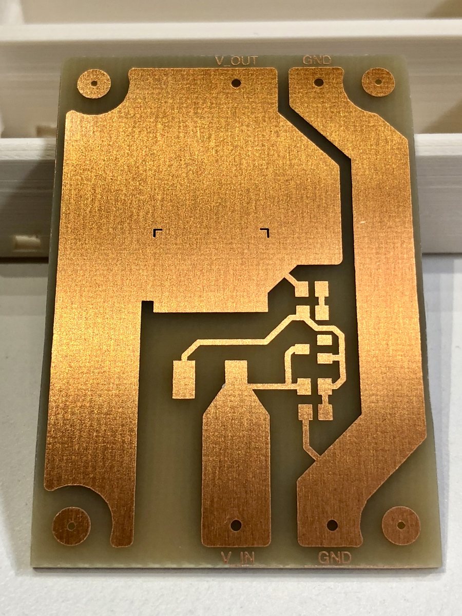

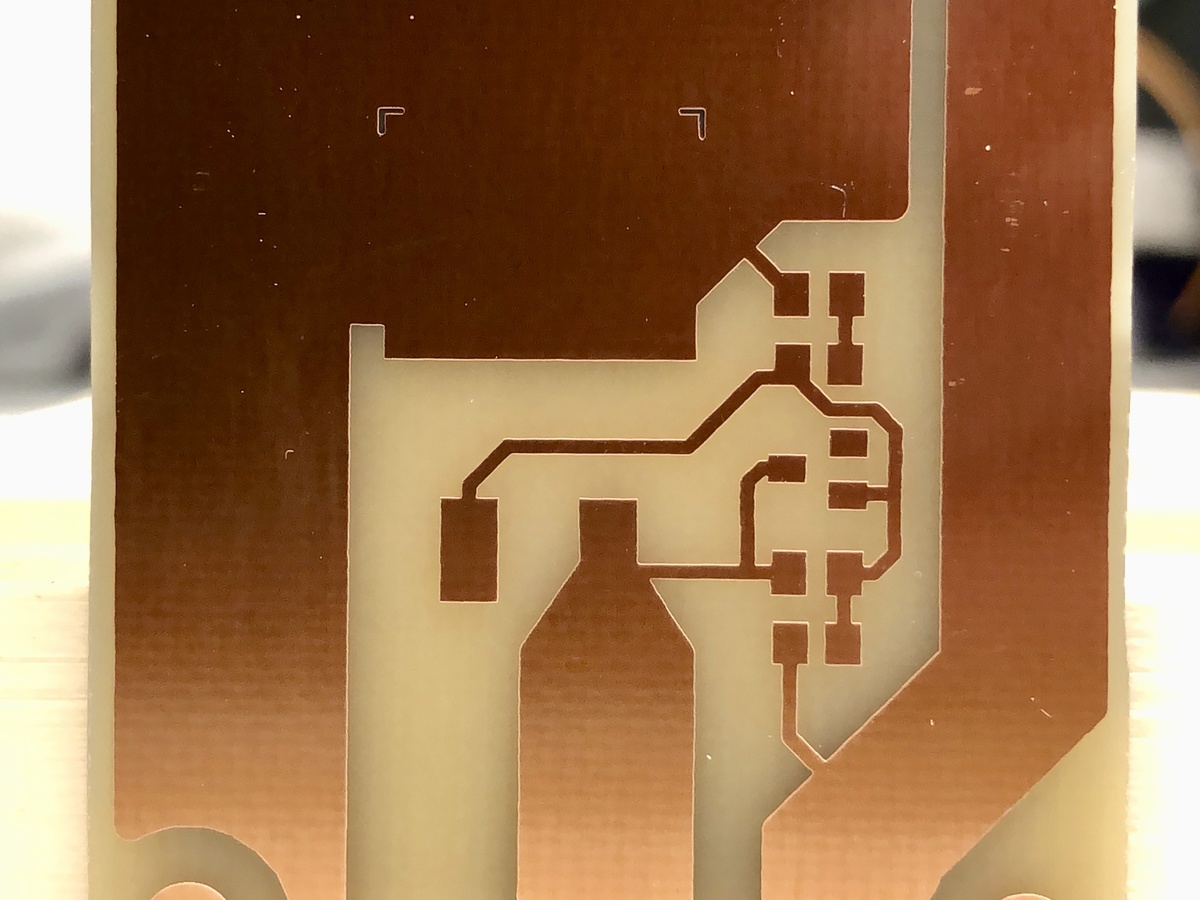

Platine wird belichtet. Vielleicht wird morgen schon bestückt und getestet.
#5269253
Conny G. schrieb: > Platine wird belichtet. Hübsch. Welche Strukturbreiten bekommt man damit hin?
hinz schrieb: > Conny G. schrieb: >> Platine wird belichtet. > > Hübsch. Welche Strukturbreiten bekommt man damit hin? 4mil sicher, 3mil mit kleiner Unsicherheit. Beitrag "Re: UV-Laserdrucker II" Wobei man aber sagen muss, dass da von einer Struktur keine echten 3mil mehr übrig bleiben, eher nur 2mil. Heisst also: von 3mil bleibt relativ sicher noch was da :-)

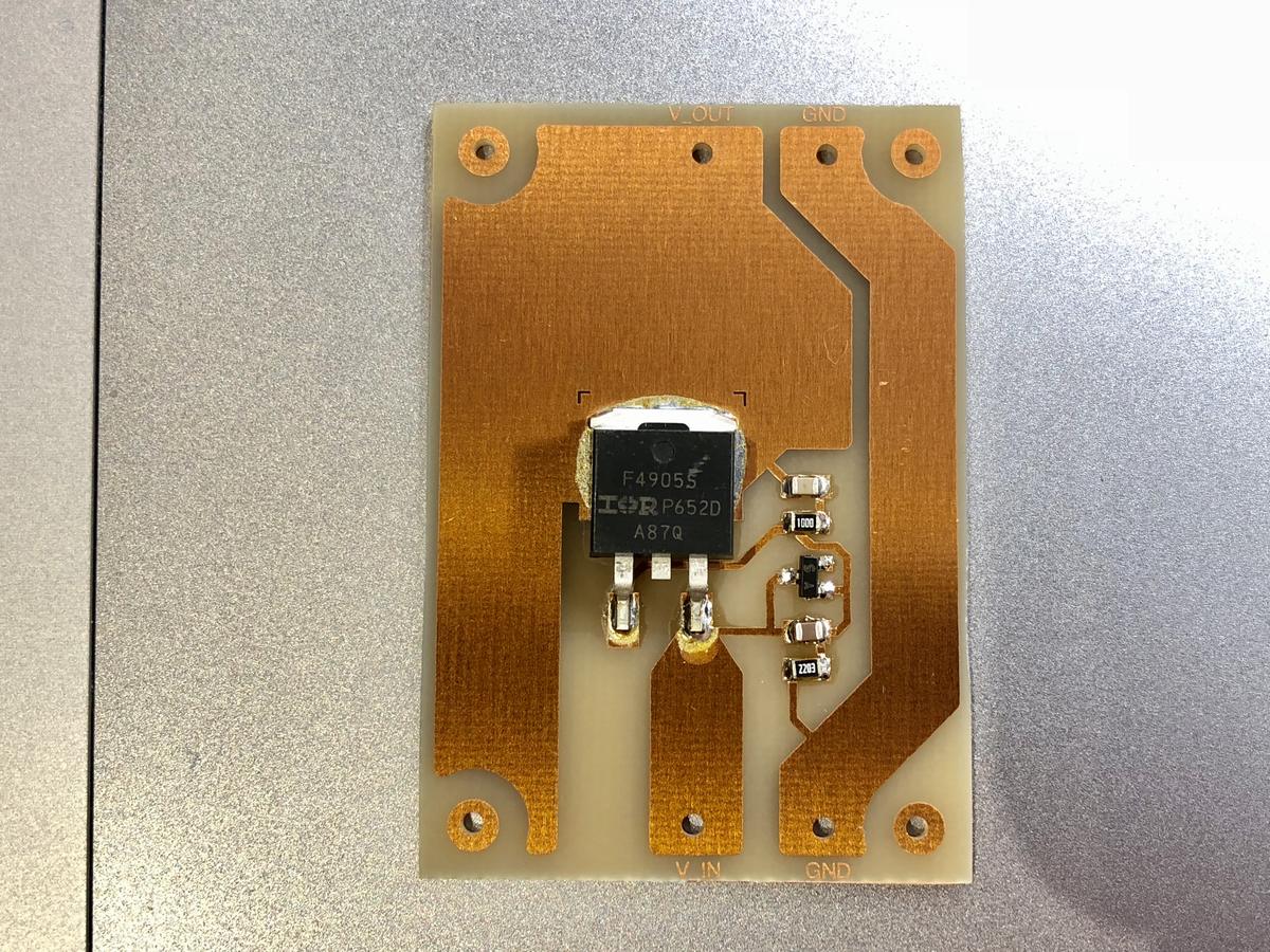

So sieht das dann aus.

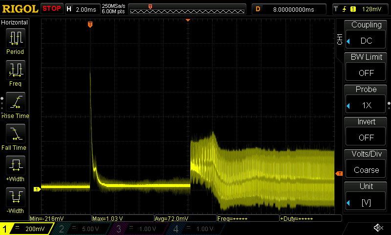

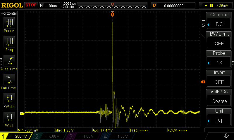

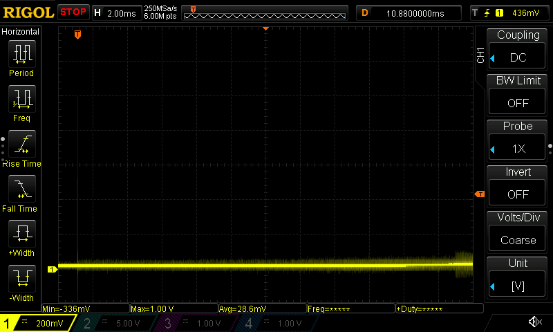

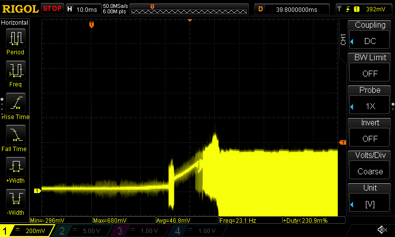

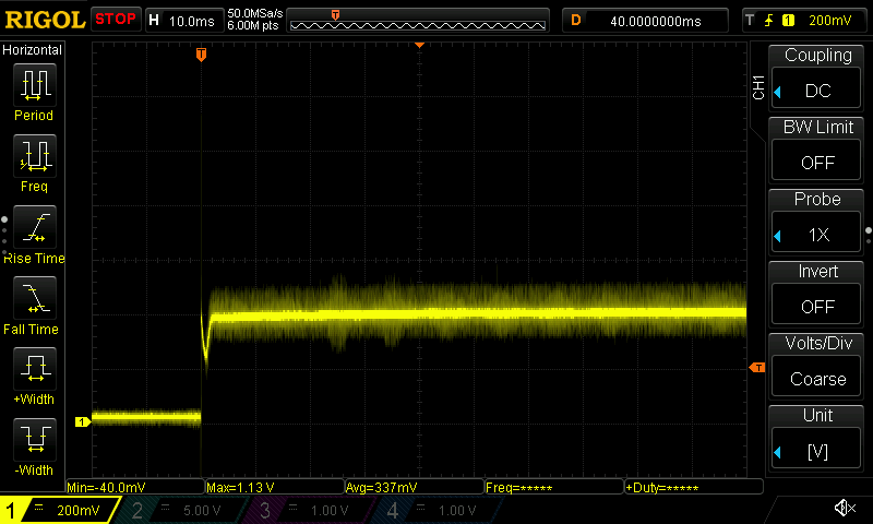

So, ich habe jetzt mal Zeit gehabt die Einschaltstrombegrenzung (ESB) zu testen. Ein Foto: die Schaltung, wie sie nach dem Löten aussieht. Dann ein paar Oszi-Screenshots mit Y-Raster 200mV, gemessen über einem Shunt von 0.1 Ohm, also 100mV = 1A Strom. Erstes Szenario: ein LED-Streifen mit 24V / 3.8A / 90W. Mit und ohne ESB, im horizontalen Raster von 10ms. ESB sorgt für einen Anstieg über ca. 10ms. Zweites Szenario: Ein 6.5W LED MR16 Spot von Philips, mit und ohne ESB im horizontalen Raster von 10ms. ESB nimmt den ersten starken Spike von 10A runter auf 5-6A und schwächt ihn deutlich. Noch ein Zoom davon auf 2ms horizontal, kaum was zu sehen mit ESB. Und weil da mit ESB von dem Spike immer noch nichts zu sehen ist, nochmal ein Zoom auf 1us und da sieht man dass das nur das Klingeln des Einschaltens ist und gar kein Einschalt-Surge. Der Einschalt-Spike ist mit ESB also komplett weg.
