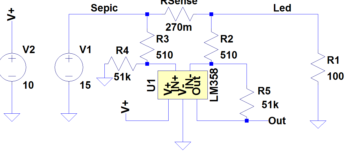

Hallo allerseits,
ich bin dabei für einen µC Stromwerte zu liefern, scheitere aber dabei.
Es soll der Strom an einem Shuntwiderstand gemessen, dieser mittels dem
LM358 verstärkt und zum µC geführt werden.
Bei der Simulation, im Anhang, funktioniert alles tadellos und die Werte
stimmen mit den Berechnungen überein. Jedoch scheitere ich beim Aufbau
auf dem Steckbrett. Bei Vcc(10V) bekomme ich beispielsweise 10.5V am
Ausgang obwohl etwa 4V zu erwarten wäre.
Am liebsten würde ich den LM358 mit 5V betreiben wollen. Nur es
funktioniert nicht wie er soll.
Hat jemand eine Idee, woran der Fehler liegen kann?
Bin für jeden Tipp dankbar.
R2..R5 müssen bei deiner Schaltung Super-Genau sein. Das ist in der
Simulation kein Problem, in der Realität muss nur das Drähtchen schief
im Steckbrett stecken, um das Ergebnis zu versauen.
--> Wenn möglich lass den OpAmp "Highside mitlaufen", nimm einen "Over
the Top"-Fähigen OpAmp, und bringe das Ergebnis per Transistor nach GND
runter.
Oder halt gleich einen INA126 o.Ä.
von Harald W. (wilhelms)
Der LM358 ist für eine solche Schaltung nicht geeignet.
Siehe Datenblatt.
von karadur (Gast)
Deine Eingänge liegen oberhalb der Versorgung deines ICs!!!

von Markus (Gast)
Ist dass denn eine Voraussetzung? Tut Leid für die Frage, bin noch ein
blutiger Anfänger ..
Und wie gehe ich es an, wenn ich beispielsweise nur 0-10V
Versorgungspannung zu Vergüng habe, aber dennoch diese den Strom durch
RSense dieser Schaltung auswerten möchte?
von Andrew T. (marsufant)
Die wesentlichen Scahltungs-Fehler wurden schon genannt. Wenn es
unbedingt der 358 sein muß:
R sense im low side Zweig statt wie jetzt im highside Zweig: Und schon
wird das Ergbenis auch mit LM358 besser und Du kommst ins Ziel.
von Εrnst B. (ernst)
Es gibt spezielle OpAmps, die Eingangsspannung > Versorgungsspannung
erlauben. --> "Over the top"
der LM358 kann das nicht.
d.H. Per Spannungsteiler die Eingangsspannungen in den erlaubten Bereich
bringen.
der geht beim LM358 übrigens nicht bis 5V, wenn er an 5V betrieben wird.
Und verletzen damit den Gleichtakteingangsbereich (Input Common Mode
Voltage Range), der im Datenblatt angegeben ist. Ein überaus beliebter
Anfängerfehler...
Ein Tipp: nimm für die Highside-Messung einfach fertige Verstärker, die
für solche Anwendungen hergestellt werden:
https://www.google.de/search?q=high+side+current+measurement
Ich nehme gern den LTC6101.
Das ist keine Vorraussetzung, sondern der Fehler Deiner Schaltung.
z.B. indem Du es so machst, wie ich es Dir beschrieben habe.
von Mikrowilli (Gast)
Schau mal in das Datenblatt des LM358 und suche dort nach dem Begriff
"Common Mode Range" bzw. "Gleichtaktaussteuerung". Dann siehst Du, daß
die Spannung an den beiden Eingängen nicht kleiner als die negative
Versorgungsspannung sein darf und mindestens 1,5V unter der positiven
Versorgungsspannung bleiben muß. Diese zweite Bedingung hält Deine
Schaltung nicht ein.

von Christian K. (Gast)
Ist ein prima Beispiel, wie man durch schlechte Modelle in die Irre
geführt werden kann. Gibt nur wenige “over the top” Opamps die deine
obige Applikation können. Z.B LT1490.
Ground Sense geht einfacher. Notfalls im GND Zweig der einen SEPIC
Induktivität.
von Markus (Gast)
Vielen Dank liebes Community,
habe es jetzt Verstanden. Herzlichen Dank an ALLE!
