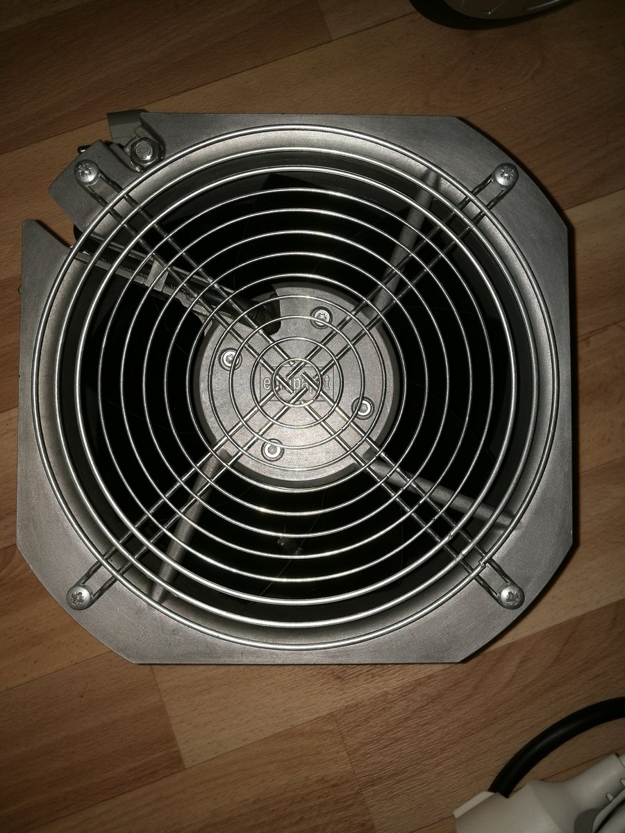

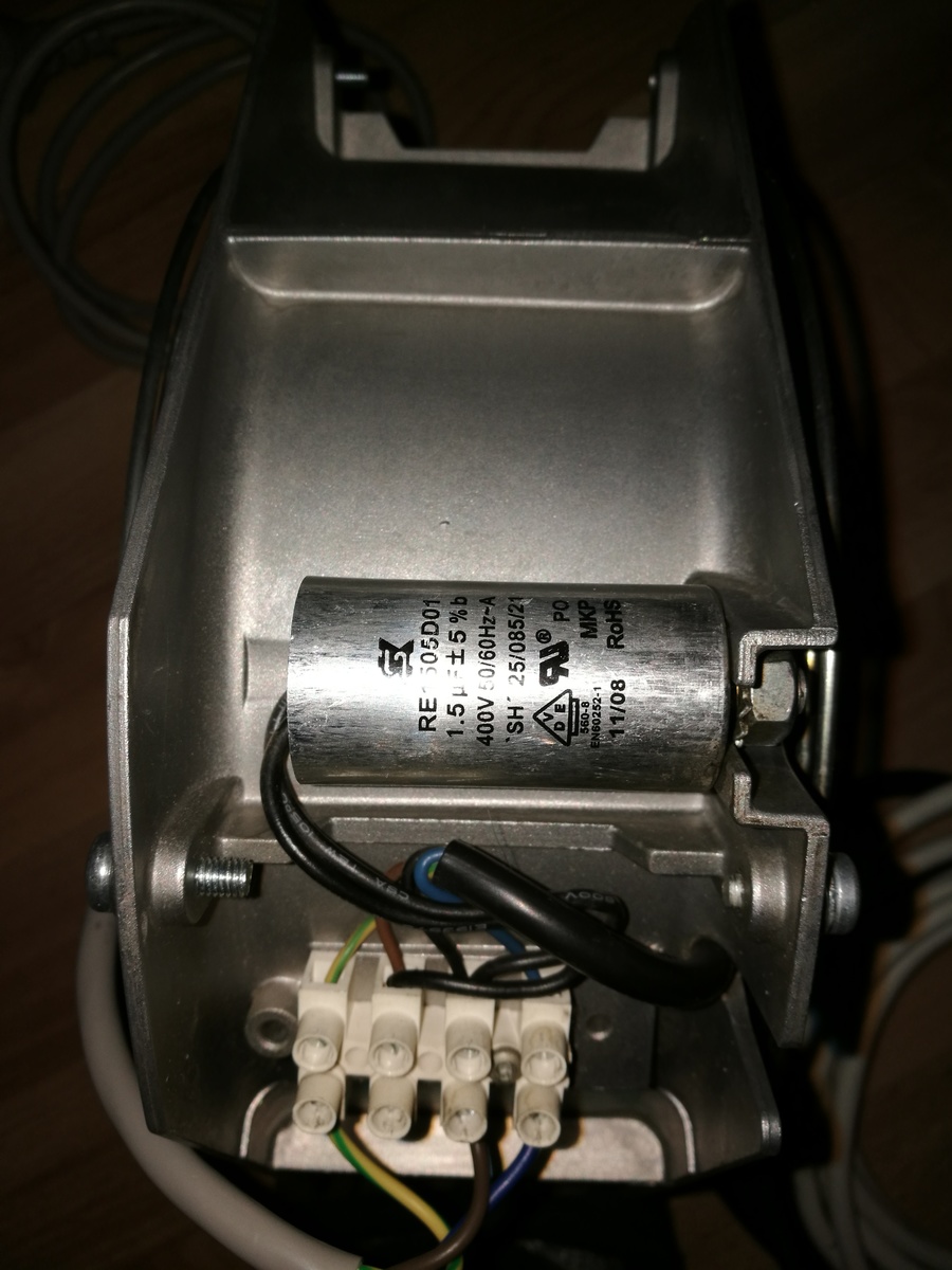

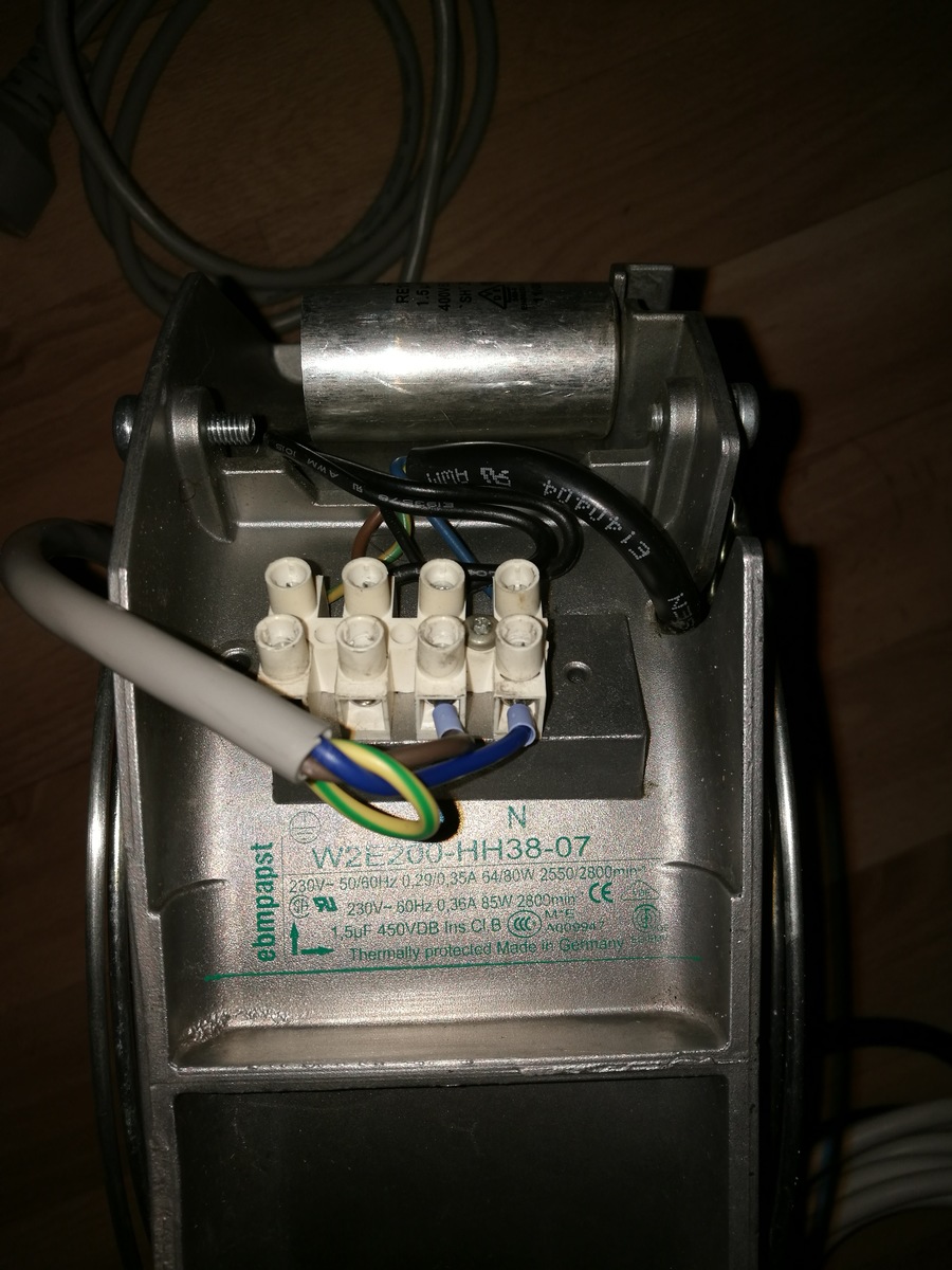

Ich habe einen ebmPapst Lüfter mit 230V 64W mit Betriebskondensator.
Lässt der sich irgendwie in der Drehzahl herunterreglen? Versuche über
Dimmer wie hier im Forum schon beschrieben, haben sich leider im Rauch
"aufgelöst".
Würde das ganze denn mit einem 230V Frequenzumrichter funktionieren, der
mir nur eine Phase am Ausgang raus gibt?
Hintergrund: Ich möchte diesen Lüfter gerne in ein kleines Kellerfenster
einsetzen um Temperatur geregelt die warme Abluft von 2 Geräten ein
wenig aus dem Keller zu bekommen. Aufgrund der etwas höheren Lautstärke
würde ich den Lüfter gerne Drosseln (über eine Steuerung drosseln
lassen).
Ist dies so überhaupt möglich?
Vielen Dank!

Über die Frequenz lassen sich Kondensatormotoren nur in einem kleinen
Bereich regeln, denn der Kondensator bildet mit der Wicklung eine
Phasenverschiebung und die ist sehr abhängig von der Frequenz. So einen
Motor kann man praktisch nur über die Spannung regeln, wobei ein Dimmer
nicht geeignet ist, weil der ja Spitzen erzeugt, die der LC Kreis im
Motor überhaupt nicht mag.
Ein Frequenzumrichter mit regelbarer Ausgangsspannung ist geeignet,
wobei man dann eben nicht die Frequenz regelt, sondern die
Ausgangsspannung. Bei vielen  FU kann man diesen Parameter auf eine der
(Fern-)Steuerklemmen programmieren, so das ein externes Poti oder eine
Regelschaltung als Steuerelement geeignet ist. So mache ich das hier bei
meinen Raumlüftern.
Bei so kleinen Leistungen sind evtl. auch die Wandregler für
Deckenventilatoren geeignet - vorzugsweise die mit angezapften Drosseln.
