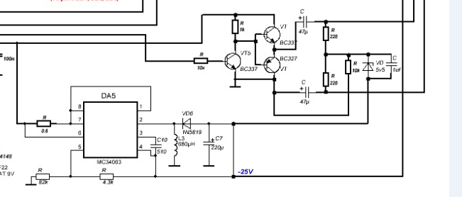

Hallo
Nachdem die Uhr jetzt läuft habe ich das Problem das die Sechs lV 11
Röhren den ganzen Raum beleuchten.
Einen Plan habe  ich nicht.
Anhand der Bauteile "MC 34063/330¥H/1N5819/220¥F/0,33ohm
2.2k/47k " Wer kann sich daraus etwas zusammen
basteln und mir einen Tip geben wo ich an der Helligkeit drehen kann.
Ein frohes Fest wünsche ich .
von pegel (Gast)
Vermutlich ähnlich wie hier:
http://www.chinabaike.com/uploads/allimg/111003/1504145537-0.jpg
Ich würde es am 47k versuchen.

von Ralf L. (roehrenleie)
Dank der konstruktiven Kritik  von Axel möchte ich mich auf VFD bzw.
IV-11 festlegen.
"Keinen Plan" hat was mit Schaltplan zu tun.
DANKE an Pegel .
Das werde ich versuchen.
von pegel (Gast)
Den 47k vorsichtig verkleinern und die Spannung messen würde ich sagen.

von Karl B. (gustav)
Verstehe ich das richtig, die Helligkeit der Segmente ist zu groß?
Hab auch so ein Schaltbild noch mit dem Negativspannungserzeuger für die
Segmentanoden und Gitter gefunden. -25 Volt sind's hier.
(Versorgungsspannung + 9 V)
Axel S. schrieb:
> Ein VFD kann man einfach anhand der Anodenspannung dimmen. Wenn das der
> Spannungswandler für diese Spannung ist, dann genau da.
Noch eine Variante:
https://www.mikrocontroller.net/attachment/348933/VDF_Clock_ATMEGA.png

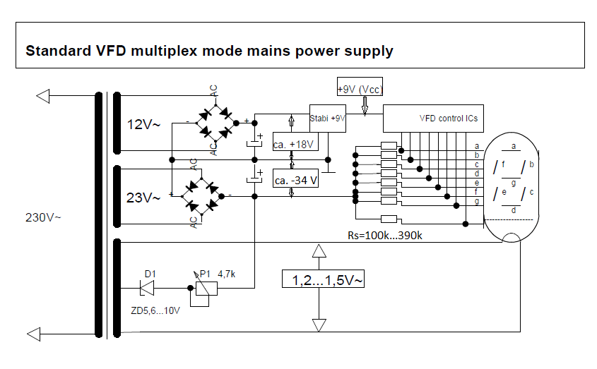

Bei meiner Uhr ist es genau andersherum,
sie ist zu schwach, die Anzeige, und wenn man sie sehen will, dann sieht
man sie auch, die "Ghosting-Effekte". Beim Multiplexbetrieb sind die
Segmente ja alle auf einem "Bus" sozusagen parallelgeschaltet und die
Tastung erfolgt über die Gitter. Deswegen gab's ja schon 'ne Diskussion
hier. Die Negativspannung sorgt für verbessertes Sperrverhalten. Wenn
die Röhren demhingegen "einzeln" (mit je einem Decoder-IC pro Röhre)
angesteuert werden, hat man das Problem mit dem Durchschimmern der
eigentlich dunkel zu sein habenden Segmente nicht. Und man braucht die
Katoden ( und Gitter) nicht auf Minus zu ziehen.
Hat man für den Multiplexbetrieb nur eine Speisespannung (Autobatterie)
dann muss man halt die Negativspannung irgendwie generieren.
(Dazu gibt es auch die IMHO abenteuerlichsten Schaltungsvarianten. Die
IMHO n i c h t unbedingt funktionieren müssen. Noch ein neuestes
Beispiel, das mich ein wenig stirnrunzeln läßt. Die Röhrenheizfäden
würden geschont, wenn sie mit den 32768 Hz angesteuert würden, hieß es
im Text. An VT5 kommt der Oszillatorausgang vom Taktgeberbaustein (+9V)
an die Konds (Elkos) die Heizfäden. und die Zenerdiode in die Mitte. Die
Analogie für Trafonetzteil auch noch im Bild.)

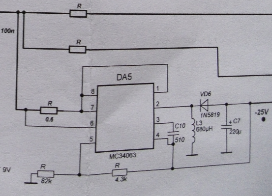

Hallo Gustav
Was habe ich denn da angezettelt
Meine Fachkenntnisse  liegen weit unter eurem Niveau.
Den IV-11sind jeweils 174HC695 und ULN2803 zugeordnet. 5V Eingang USB
ZU hell sind Sie mir nur nachts.
Die Idee den 47K zwischen PIN 5 und +25V zu verändern Versuche ich mal
nach Weihn.
von pegel (Gast)
Warum so lange warten?
Kannst auch einfach mal einen 100-500K Widerstand parallel zu 47k halten
und beobachten.
