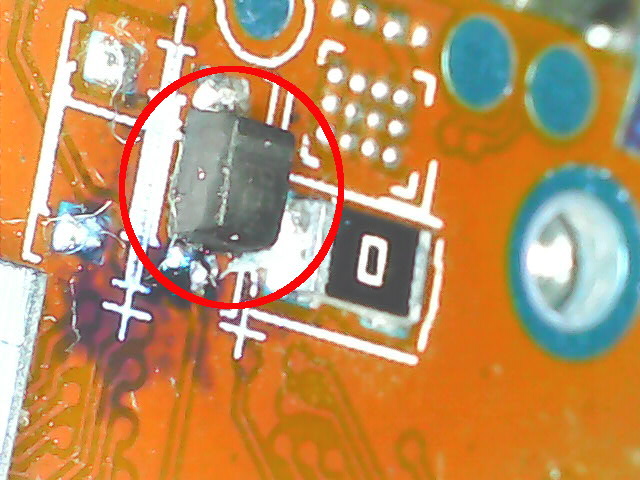

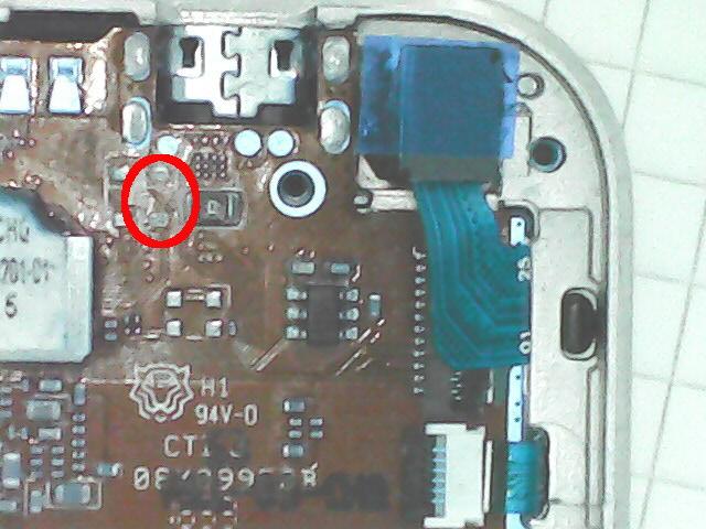

Nach dem Öffnen des Samrtphones habe ich realtiv schnell den Übeltäter
gefunden (s. Bild1). Die Aufschrift lässt sich selbst mit Microskop
nicht richtig rekonstruieren. Im Bild sieht es wie "6P" aus.
Ich vermutete eine Diode und lötete das defekte Bauteil aus.
Ergebnis das Handy lädt wieder!!!
Die Diode muss aber einen Zweck haben und ich möchte sie ersetzen.
Problem: Welche Diode ist das? Welche Größe? Welche Werte?
Kann mir jemand helfen?
von Uwe B. (Firma: TU Darmstadt) (uwebonnes)
Das Bild ist sehr unscharf...
von Sven (Gast)
Ich glaube deine Kamera ist auch hinüber. So wie ich die Umrisse
erkennen kann zeigst du ein Bild der stelle wo die "Diode" mal gesessen
haben könnte?
Also wenn eine Diode Parallel zu der Stromversorgung liegt könnte sie
gegen Verpolung und Überspannung schützen.
Es Könnte aber auch ein Kondensator gewesen sein.
von Torsten K. (imhotep92)
Upps, nur ein statt 2 Bilder angefügt...
Hier das Nahbild. O.g. Bild ist schon nach dem Auslöten des Bauteils.
Das klingt nach einer TVS Diode, die dazu da ist, evtl. Spannungspitzen
vom Telefon fernzuhalten. In deinem Fall ist es evtl. auch nur eine
simple 8,2V Z-Diode SMZ285C:
http://www.s-manuals.com/smd/6p
Das passt auch vom Gehäuse her.

Die ist nur für den Notfall. Wenns wirklich mal über 8,2V am Eingang
sind, leitet die Diode, bekommt auch gleich zu viel Strom ab und geht
dabei üblicherweise auf Kurzschluss. Genau das ist bei dir passiert.
Baut man sie aus, geht alles wieder, ist aber nun nicht mehr gegen Peaks
auf der USB Spannung geschützt.
Entschuldigung! Wegen dem Ablesen des Wert hatte ich das Bild beigefügt.
Also ich habe mit USB-Mikroskop die Fotos gemacht und auch mit einen
Steromikroskop 20x geschaut. Durch den Defekt des Bauteils lässt sich
das leider nur so wie auf dem Bild erkennen.
Also entweder "P6" oder "PE". Leider passen die in dem Link aufgeführten
Bauteile gar nicht... :o(
Habe gerade 5 USB-Netzteil-Spannungen gemessen. Die liegen zw. 4,85V und
5,08V bei mir.

> Auschrift "O".
Das sollte eigentlich eine null Ohm Brücke sein, das von dir gemessene
Verhalten ist aber dazu nicht passend. Es kann sein, das das als
Sicherung dient und bei dem Kurzschluss der Diode durchgebrannt ist. Es
zeigt aber weder Schmauchspuren oder Risse und das Telefon funktioniert
auch, oder? Lädt der Akku?
Bleibt also ohne nähere Kenntnisse der Schaltung ungewiss.

Habe hier immernoch ein Verständnisproblem.
Ich habe mal die Spannung zwischen GND und den Diodenpolen gemessen.
Es kommt auf der einen Seite der Diode 0V und auf der anderne Seite der
Diode 4,7V bis 5V hin und her schwankend raus.
Ich hätte aus meiner eigenen Recherche nachfolgende Ersatzdiode gewählt:
MMSZ5231BT1G
E1  Marking
4.85  Min
5.1  Nom
5.36  Max
20  @Izt 20
17  Zenerimpedanz Zzt@Izt
1600  Zenerimpedanz Zzk@Izk
0.25  Zenerimpedance mA
5  Leakage Current µA
2  Leakage Current V
Aber du empfiehlst hier 6,2-6,8V oder die schon genannte 8,2V. Wie
schützt das denn, wenn 3,0V mehr durch können als die erlaubten 5V oder
4,7V???
So, habe nun vom Hersteller Cubot die Information bekommen, das nur
Dioden der Bauform SOD-323 in diesem Smartphone verbaut werden.
Es kommen somit laut mitgesandtem Auszug aus der Teileliste nur
folgenden Dioden in Frage:
davon sind:
SIG605T1G     45V 1A
WSB5543W-2/TR 40V 1A
B1040WS       40V 1A
WSB5503W-2/TR 40V 1A
BZX384-C5V1  5.1V 300mA
PZ3D4V2H     5.1V 500mA
SIG3Z5V1T1G  5.1V 500mA
Leider sind das alle Infos die ich von Cubot bekommen habe. Schaltplan
geben sie leider nicht heraus.
Welche der o.g. Dioden würdet ihr auswählen. Ich tendiere zu einer der
letzen beiden.
