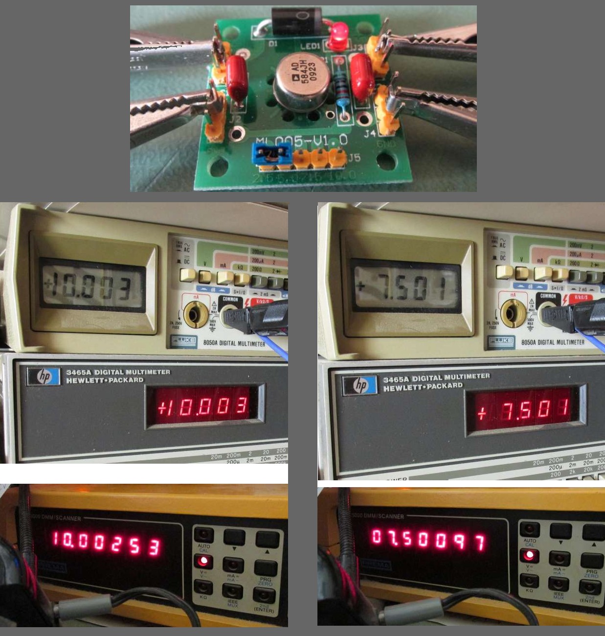

Ich habe einen großen Zoo von Multimetern, HP, Fluke, Prema, R&S, Uni-T
und zwei Chinesen zu 2,85 / 3,70 €uro. Bis auf UT und die Chinesen alles
mehr als 30 Jahre alt.
Gelegentlich kommt es mir mal in den Sinn, ein paar davon parallel (V) /
in Reihe (A) ans Labornetzgerät bzw. den Stelltrafo zu klemmen:
Abweichungen untereinander sind meist nur in der letzten Stelle zu
sehen. Solange das so ist, gehe ich davon aus, dass die Dinger passen!
Ich habe mir neulich mal eine Referenz aus Fernost kommen lassen - siehe
Anhang.

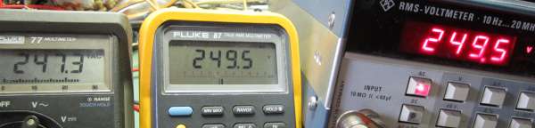

Beim R&S neulich die Pufferbatterie gewechselt und auch mal geguckt,
Anhang. Das Fluke 77 ist kein True-RMS und schon in jungen Jahren
negativ aufgefallen.

Es ist ja nett, dass man 7,5 Volt auf 10µV auflösen kann, mir fällt
aktuell aber nichts ein, wo ich das wirklich bräuchte. Mein Fluke 8050
löst 10 Volt mit drei Nachkommastellen auf, na toll, bekomme ich jetzt
eine feuchte Hose? Ist unwichtig, ich gehe eine Stufe höher und zeige
nur zwei Nachkommastellen an.

Und heute sehe ich Bilder, und lese ich sowas:
Manfred, ein grosses DANKE!!! fuer die Bilder!
Ich hatte schon Angstzustaende wegen Flukes Unfehlbarkeit. Auch Fluke
kochte nur mit Wasser. Nur die positiven Dinge sind im Netz zu finden,
bei dieser Marke.
Trotzdem (oder gerade deswegen) moechte ich nichts auf diese Marke
kommen lassen. Eingangsschutzschaltungen (und damit erst recht die
Langzeitstabilitaet, weil DMMs regelmaessig "gequaelt" werden)
Selbst NONAME-DMMs koennen (koennen!) bei sorgfaeltiger, vorsichtiger
Behandlung ueber Jahrzehnte in der Auslieferungspezifikation bleiben.
Meine Meinung:
Dein Fluke 77 ist aktuell noch (jetzt erst recht) TOP in spec!
Negativ auffaellig (aka erkennbar) ist doch "nur" der ac-messbereich.
Meine Wette, gegen eine dicke Abschnittssscheibe von meinem Arsch:
Dein Fluke 77 (stellvertretend fuer alle alten, seltenen DMM welche
nicht "BANG ON" sind): Justiere das Ding jetzt einmal, und sehe: Das
Dingens driftet in den naechsten hundert Jahren wieder nicht mal
ausserhalb der Einjahresspezifikation.
Extremtemparaturen bitte mal aussen vor.

Grober Voltnut schrieb:
> kochte nur mit Wasser. Nur die positiven Dinge sind im Netz zu finden, bei
dieser Marke.
> Meine Meinung:
Ich müsste jetzt nachsuchen, welche Genauigkeit das 77 beschreibt. Ich
denke aber, dass es diese sogar einhält. Es ist kein True-RMS und hat
damit konstruktionsbedingt Abweichungen, wenn der Sinus nicht ideal ist.
