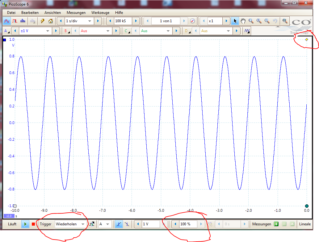

@Anja Ganz allgemein vielen Dank für deine sehr schöne obige Ausführung zur Speichertiefe. Da würde ich voll und ganz zustimmen. Vielen Dank auch für Deine Mühe und die Links. Die werde ich mir gleich zu Gemüte führen. EEVBlog ist halt auf Englisch. Damit habe ich zwar im Großen und Ganzen keine Verständigungsprobleme, aber trotzdem. Wenn ich es mir aussuchen kann, lese ich lieber deutsch. Daher finde ich www.afug-info.de Seite oben in meinem Link im Allgemeinen und speziell die Testberichte sehr gut, weil da anscheinend richtig getestet wird und nicht nur die Werbebroschüre abgeschrieben wird wie bei anderen. Wenn die jetzt vom Umfang her noch so groß wäre wie EEVBlog, müsste sich Dave warm anziehen. Ich bin dann mal weg und mach mich ans Lesen. Nico
#5517222
Ein kleiner Eingangsspannungsbereich sollte, ganz unabhängig vom Oszi, mit einem Tastkopf 1:10 doch eigentlich kein Thema sein.

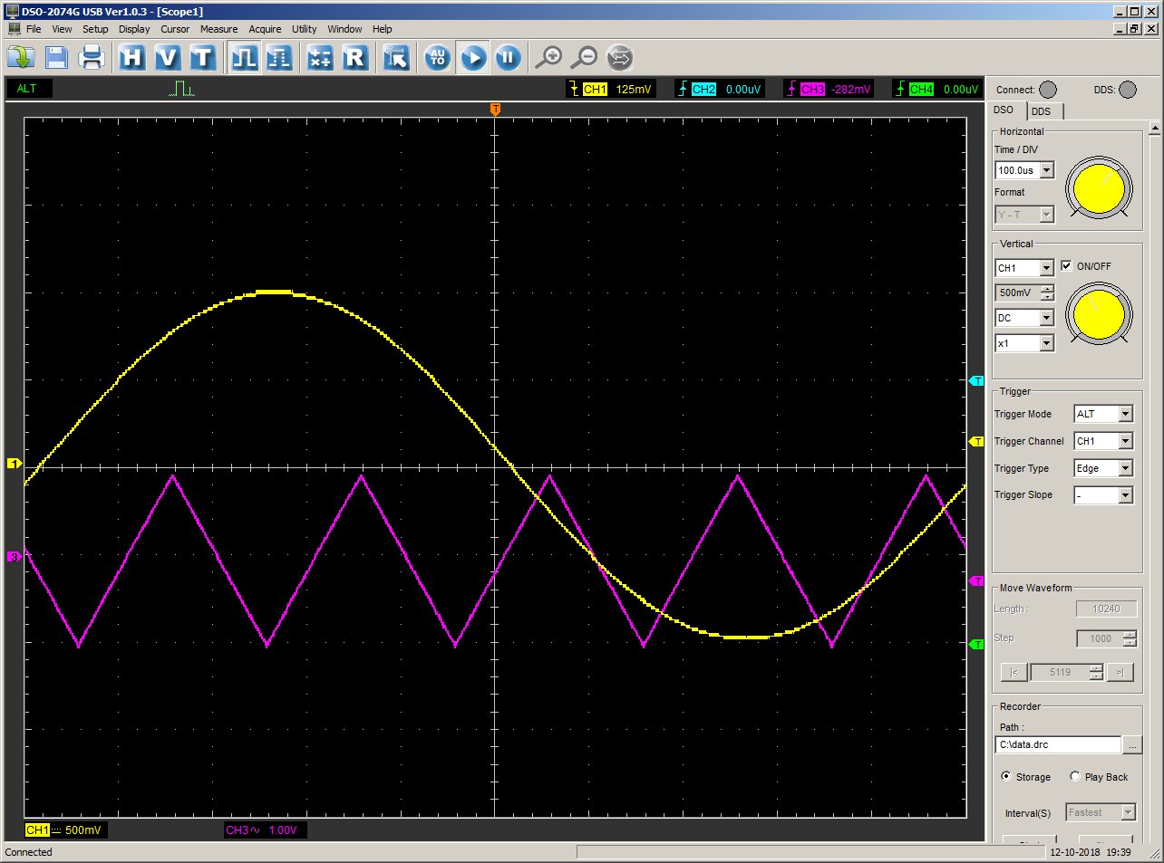

egonotto schrieb: > Das VOLTCRAFT DSO-2074G kann von jedem Kanal > unabhängig triggern. Also verschiedene Zeitscalen > und verschiedene Triggerschwellen. Interessant. Kannst Du mal bitte so eine Bild zeigen? Mich interessiert, ob das irgendwie in der Darstellung deutlich wird, dass das zwei Zeitachsen ohne gegen- seitigen Bezug sind. > Es ist vermutlich ein Hantek DSO3064A > (https://www.eevblog.com/forum/testgear/experience-with-dso-2074g/) > > Aber einen wirklichen Nutzen kann ich nicht erkennen. > > Im Bild sieht man zwei 1kHz Signale von zwei Picoscope > der 5000'er Serie. ??? Das hier im Forum gezeigte Bild zeigt offenbar den Schirm eines VOLTCRAFT 2074 -- zumindest rate ich das so aus dem Screenshot. Und dort ist alternierende Triggerung gewählt. Die kenne ich natürlich, mag sie aber nicht besonders -- eben aus dem schon erwähnten Grund, weil sie einen zeitlichen Bezug vortäuscht, wo real keiner vorhanden ist.
#5585656
Hallo, @ Egon D: Ja, es ist alternierende Triggerung. Im obigen Bild hat der gelbe Kanal 0,1ms/Div und der lila Kanal 0,5ms/div. Das wird aber im Bild nicht angezeigt. Beide Signale haben 1kHz sind aber aus zwei Quellen und nicht synchron. Ich stimme Dir zu, daß das Bild geradezu Fehlschlüsse erzeugt. Der dargestellte zeitliche Zusammenhang existiert in Wirklichkeit gar nicht. MfG egonotto

Hallo, so - habe mal ein Signal auf zwei Eingänge gegeben und alternierende Triggerung verwendet. Mit verschiedenen Zeitscalen und Triggerlevel. Die Quelle ist ein Picoscope. Die Picoscopes oben waren auch nur die Quellen. Man kann die alternierende Triggerung mit verschiedenen Zeitscalen zumindest als Zoom verwenden. Dis Signale sind hier immer 1kHz. MfG egonotto

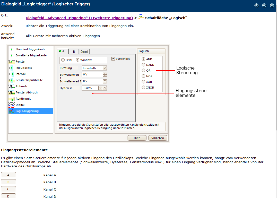

Hallo, Egon D. schrieb: > Der Sachstand ist aber faktisch der, dass es keinen > alternierenden Trigger über mehrere Kanläle gibt, ja? Richtig: beim PicoScope 5444 gibt es keinen alternierenden Trigger. Das würde ja voraussetzen daß man wie beim Analogen 2-Kanal (also nicht 2 Strahl-) Oszi die beiden Kanäle auch zu unterschiedlichen Zeiten (alternierend) aufnimmt. Also erst Kanal A mit entsprechendem Trigger dann Kanal B mit einem 2. Trigger. Egon D. schrieb: > Nicht dass ich den besonders vermissen würde Ich auch nicht. Ist ein Relikt aus der Analog-Zeit als ausreichende Speichertiefe noch kein Thema war. Wenn das jetzt auf Grund des AFU-Berichtes doch implementiert wird hoffe ich daß die entsprechenden Kanäle auschließlich in verschiedenen Fenstern angezeigt werden. Gruß Anja
